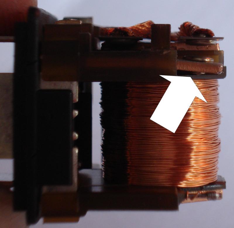

Vielleicht kann man sich auch behelfen in dem man das defekte Relais öffnet und versucht die Kontakte zu reinigen/schlichten und die Kontaktfedern genau parallel eizustellen. Das kann ewig halten, muss aber nicht. In einem älteren Beitrag wurde das beschrieben:
ABS Relais hängt
dort findet man auch ein Bild dazu von Forumsmitglied lemmi+Q:

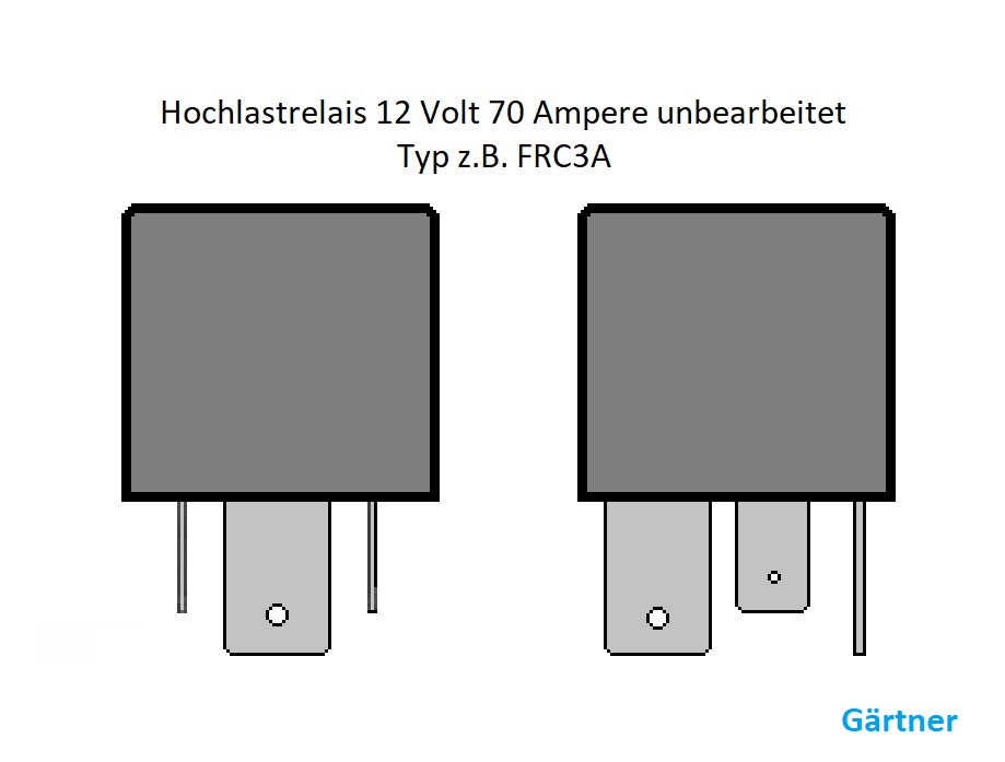

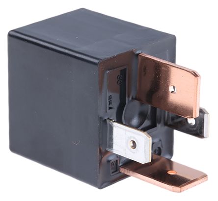

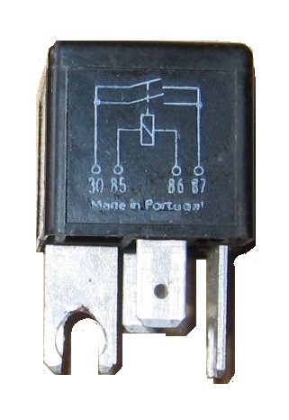

Dann müssen wir uns doch um Ersatz kümmern. Wenn man im Kfz-Handel nach Hochlastrelais (Schließer) 12Volt 70 Ampere sucht wird man schnell fündig, die Preise beginnen ab 5EUR. Achten muss man darauf dass das Ersatzrelais nur 4 Anschlüsse hat. 2 Kontaktfahnen 6,3mm und 2 Kontaktfahnen 9,5mm. Wichtig: die breiteren Kontakte müssen länger sein als die schmalen! Die breiteren schalten den Strom, die schmalen sind für den Steuerstrom.
Das muss ungefähr so aussehen:

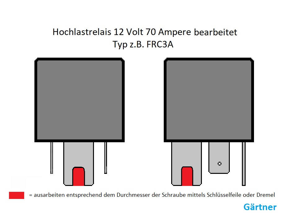

wenn man die breiteren Kontakte etwas mit einer feinen Schlüsselfeile (rund) oder einem entsprechenden Aufsatz für den Dremel bearbeitet sollte das dann so aussehen:

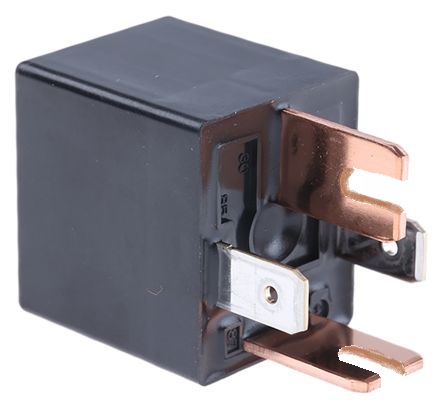

Das originale Relais sieht so aus:

Hallo Roland,
das von Dir genannte Relais sollte passen. Die breiten Kontakte noch etwas bearbeiten nach Skizze und fertig zum Einbau.
MfG Gärtner

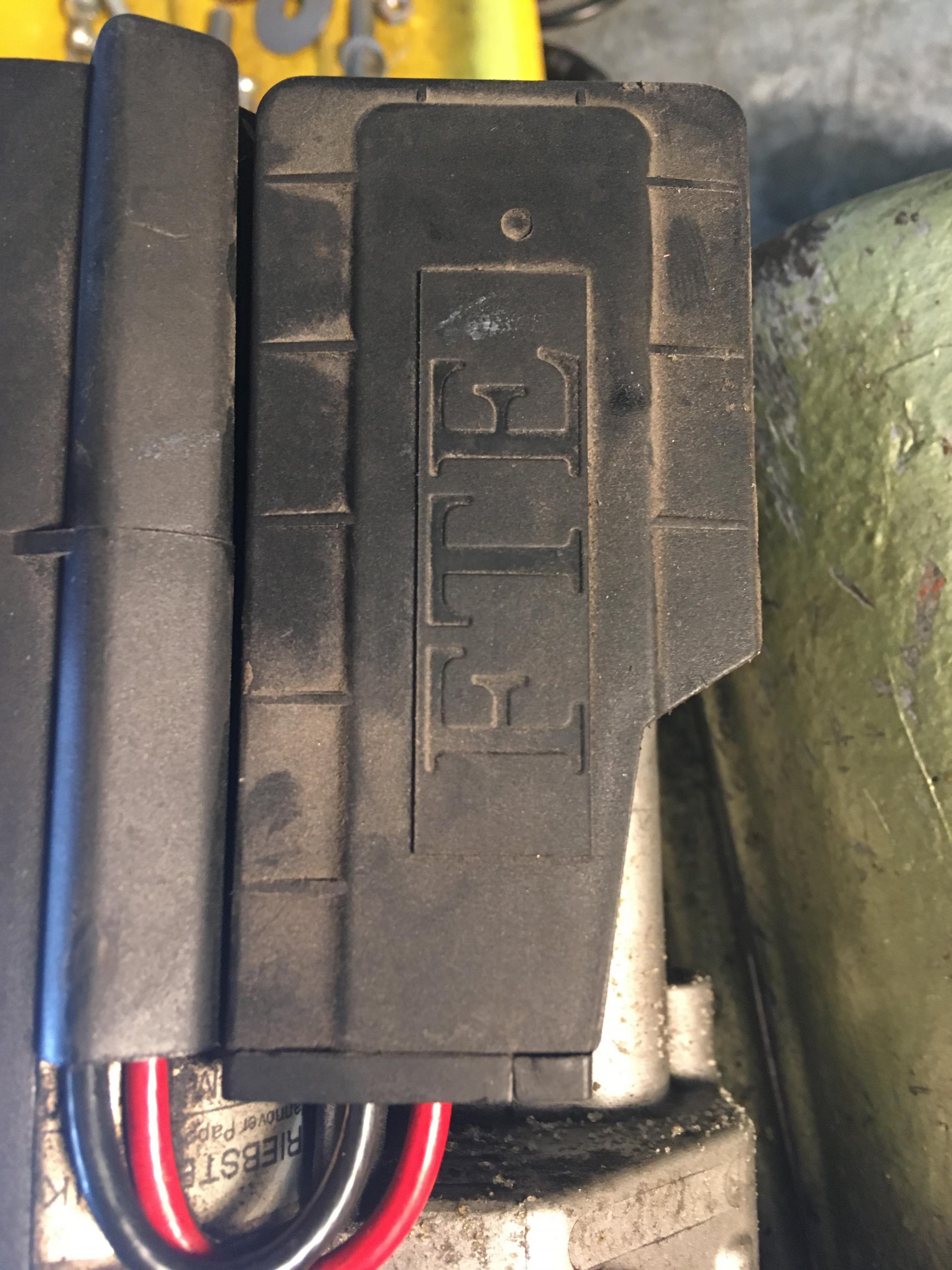

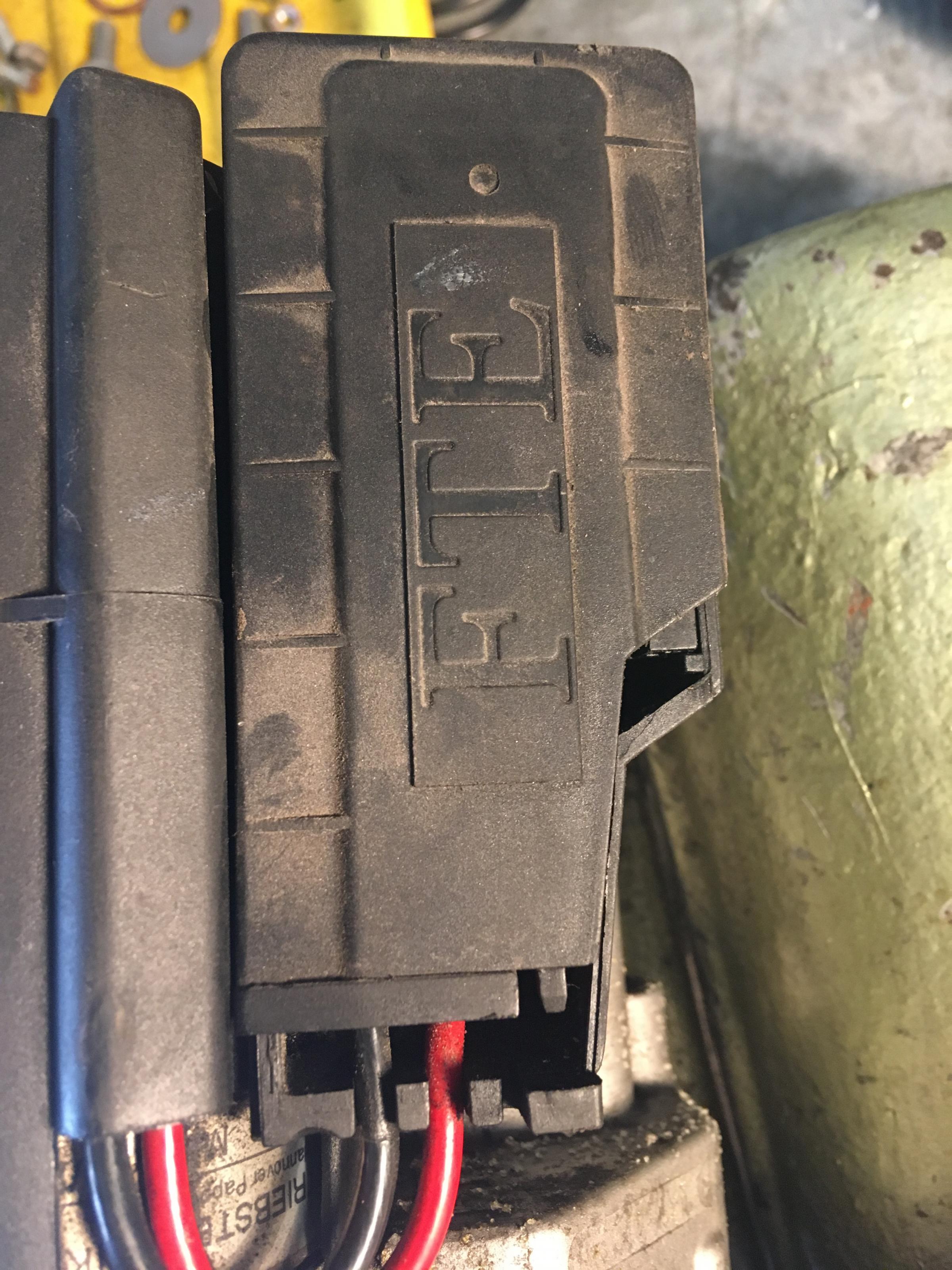

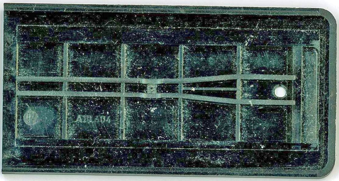

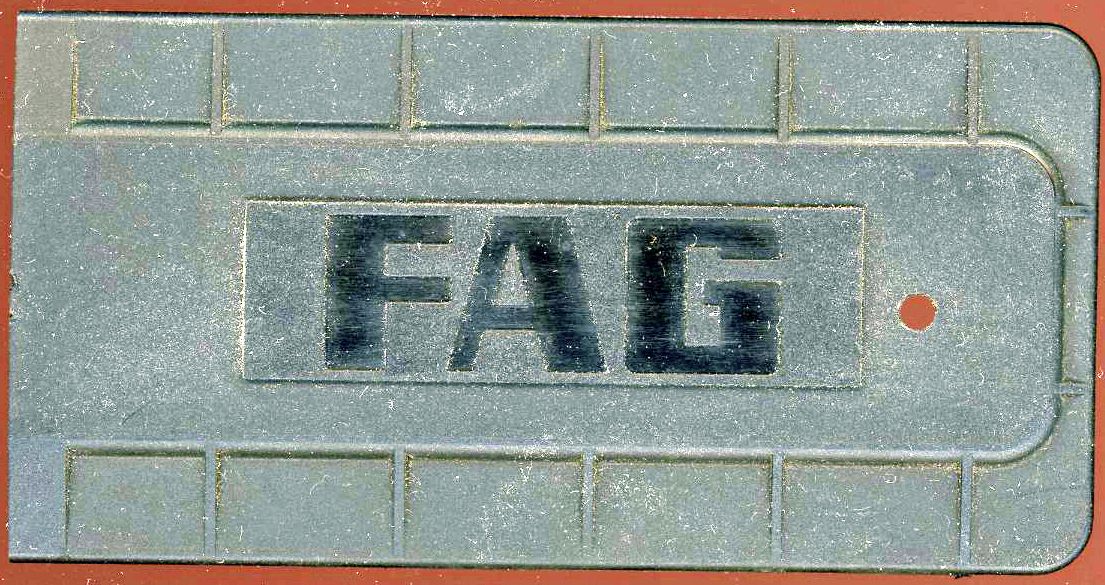

Zum Fall des Deckels - und meiner Brille - hab ich für Euch 2 Fotos gemacht.
An dem Minizäpfchen unten, in Fahrtrichtung vorne, ist ein Minimini-Widerhäkchen, das ohne abzubrechen problemlos überwunden werden kann. Auf die Idee, in den Deckel ein Loch zu hämmern wär ich, ehrlich gesagt, nie gekommen.
Grüße vom elfer-schwob
Aus der Stromdiskussion halte ich mich heraus, weil ich keine Ahnung davon habe, aber was den Deckel anbelangt, arbeite ich halt eher nach Vorschrift und weniger rustikal. Dein Deckel sieht schon reichlich mitgenommen aus und unterscheidet sich von meinem dadurch erheblich, was sich vielleicht auf Deine nonkonforme Oeffnungsweise auswirkt.
Vor einigen Monaten habe ich den erneuert und den alten noch etwas aufbewahrt. Fotos kann ich keine liefern, aber auf dem Scanner hat er bereits Platz genommen. Von Haemmern kann keine Rede sein. Es ist die kreisrunde, abgesenkte Stelle mittig weit oben, die mit einem schmalen Schraubenzieher zu durchstechen ist, damit die dahinter befindliche Verriegelung geloest werden kann (Handbuch).
Und auf das BMW Werkstatthandbuch wirst Du Zugriff haben? Auf Seite 34.29 und 34.30 heisst es dort sinngemaess fuer den Vorgang:
Verschlußdeckel an ABS-Steuergerät entfernen, Verriegelung mit Schraubendreher eindrücken und Deckel nach oben ziehen.
Verschlußdeckel verschrotten. Leitungen lösen, Muttern verschrotten.
Der neue Deckel hat uebrigens die Beschriftung wie Deiner. Mein durchstochener war noch original von 1996.
