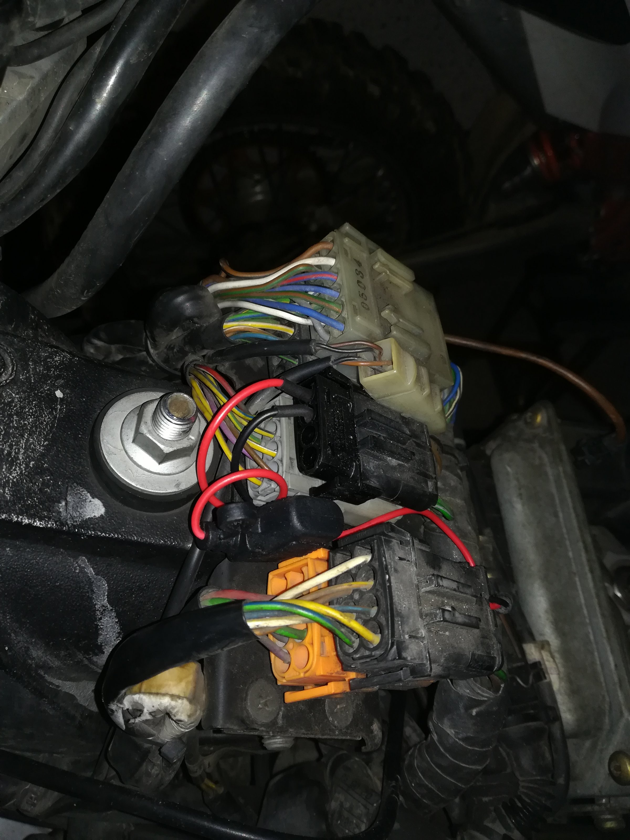

Hallo Gärtner, mit großem Interesse habe ich Deinen Beitrag zur Lösung des ABS Blinkproblems gelesen. Auf Gerd's PB Seite das Bild mit der Steckerbelegung gesucht und gefunden. Jedoch ist bei meiner 94er 11er der dort gezeigte ABS Stecker nicht vorhanden??! Vielleicht magst Du Dir mein Bild ansehen und mir sagen, wo mir mein Brett vor dem Kopf die Sicht versperrt. Vielen Dank. LG Markus

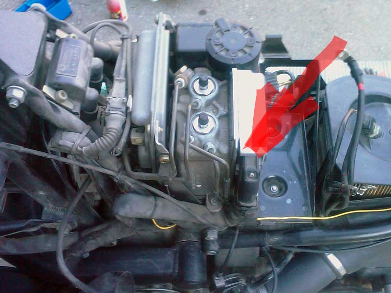

der ABS-Stecker ist auf Deinem Foto nicht zu sehen. Er befindet sich auf der Seite des Schalthebels, also links. Wenn Du rechts über dem Ansaugrohr schaust befindet sich der Stecker senkrecht am ABS-Block, gleich neben der Batterie. Es ist ein Vielfachstecker (größer bzw. länger als die Stecker oben auf dem Rahmen), er hat eine schwarze leicht abgeschrägte Plastikabdeckung.
Mfg Gärtner

Hallo Gärtner, danke für die Nachricht. Dann weiß ich ja jetzt, wo ich nachschauen kann. Schönen Abend noch.
Markus
