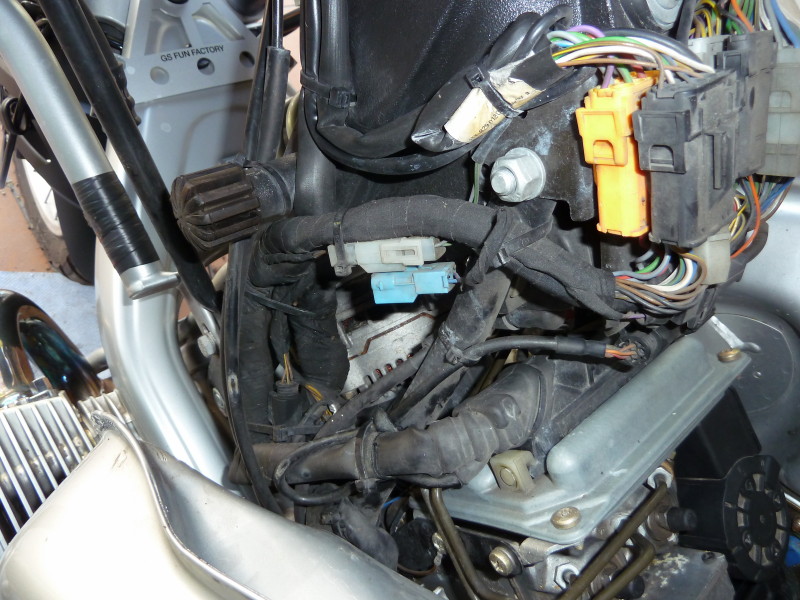

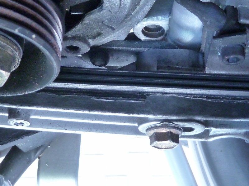

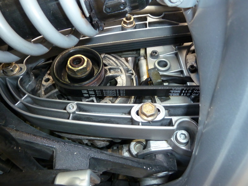

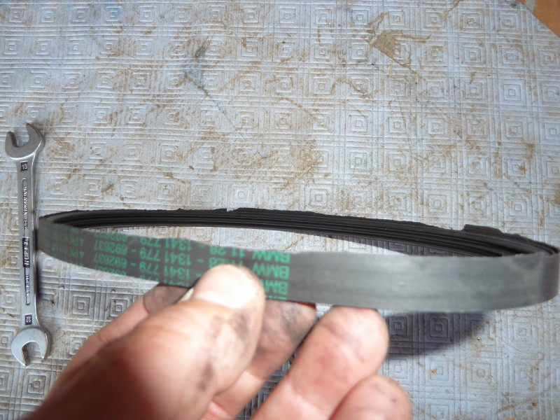

Also... Glück gehabt würde ich mal sagen: habe heute den Keilriemen gewechselt- schon als ich die Abdeckung löste, rieselten mir schwarze Streifen entgegen- dachte zunächst an eine (nicht vorhandene Dichtung...) aber nein- es waren Teile vom Keilriemen...siehe Fotos.P1050118_1.JPGP1050121_1.JPGP1050123_1.JPGP1050120_1.JPG
Und der blaue Stecker (letztes Foto) habe ich unter dem Tank gefunden- ist leer- wäre das was für mein Navi - es scheint aber kein Strom dort zu sein....(wisst ihr wie der Stecker heißt, oder wo ich den bekomme?) Dann könnte ich einen Stecker nutzen, eine LED mit Widerstand parallel schalten und mein Zumo550 anschließen. Durch LED auch Kontrolle, ob es ausgeschaltet wird-mir nicht die Batterie leersaugt.
