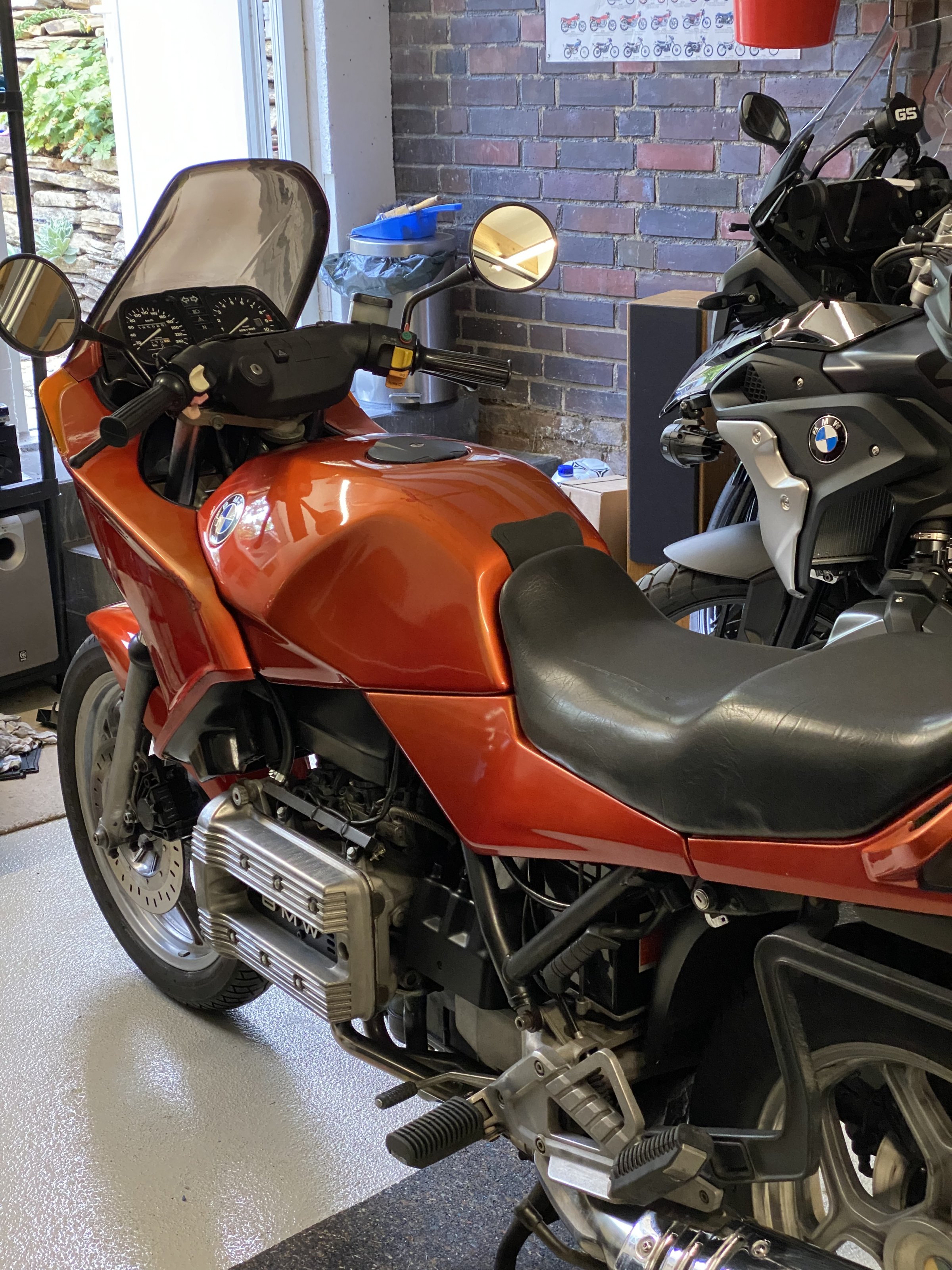

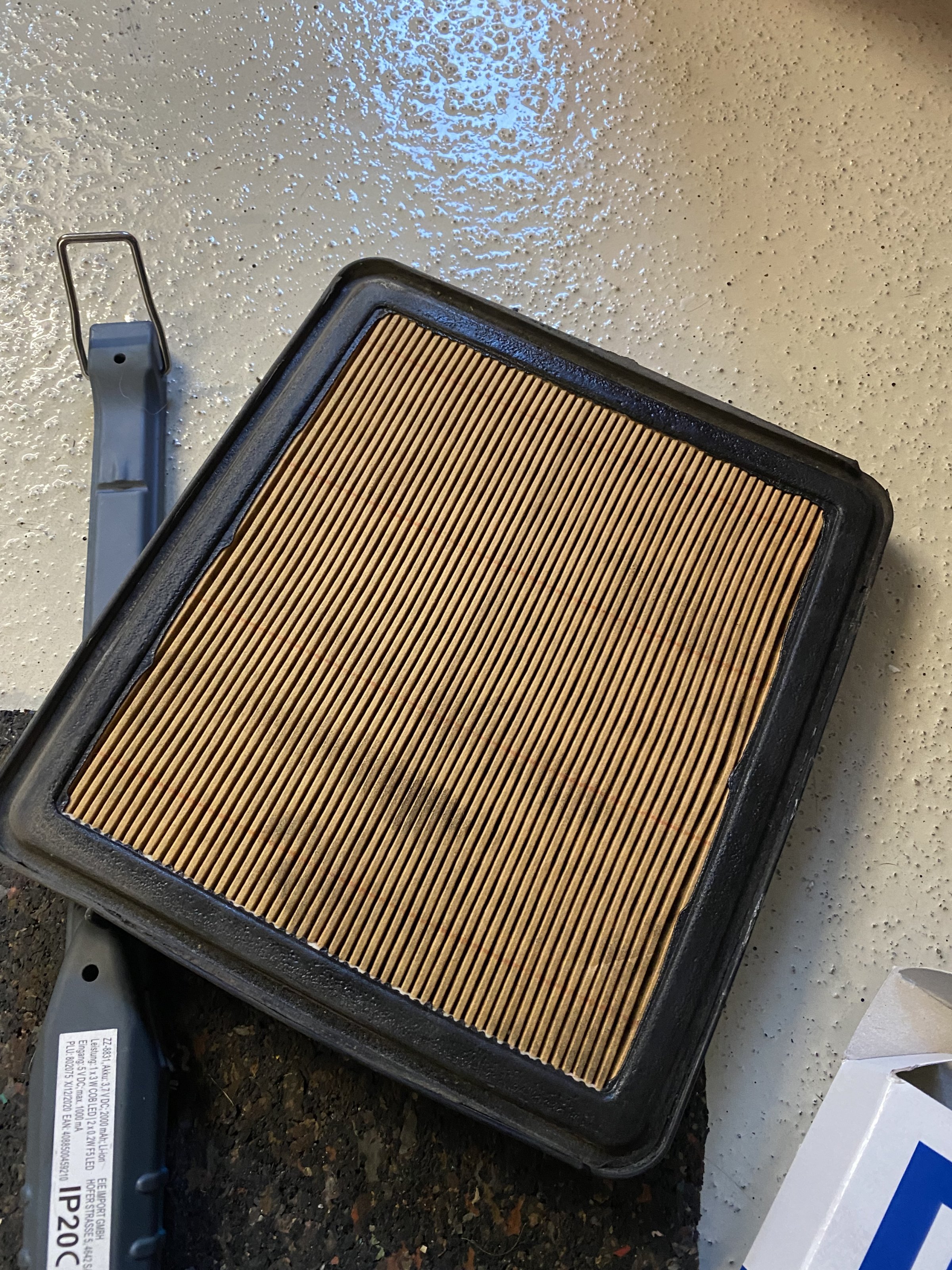

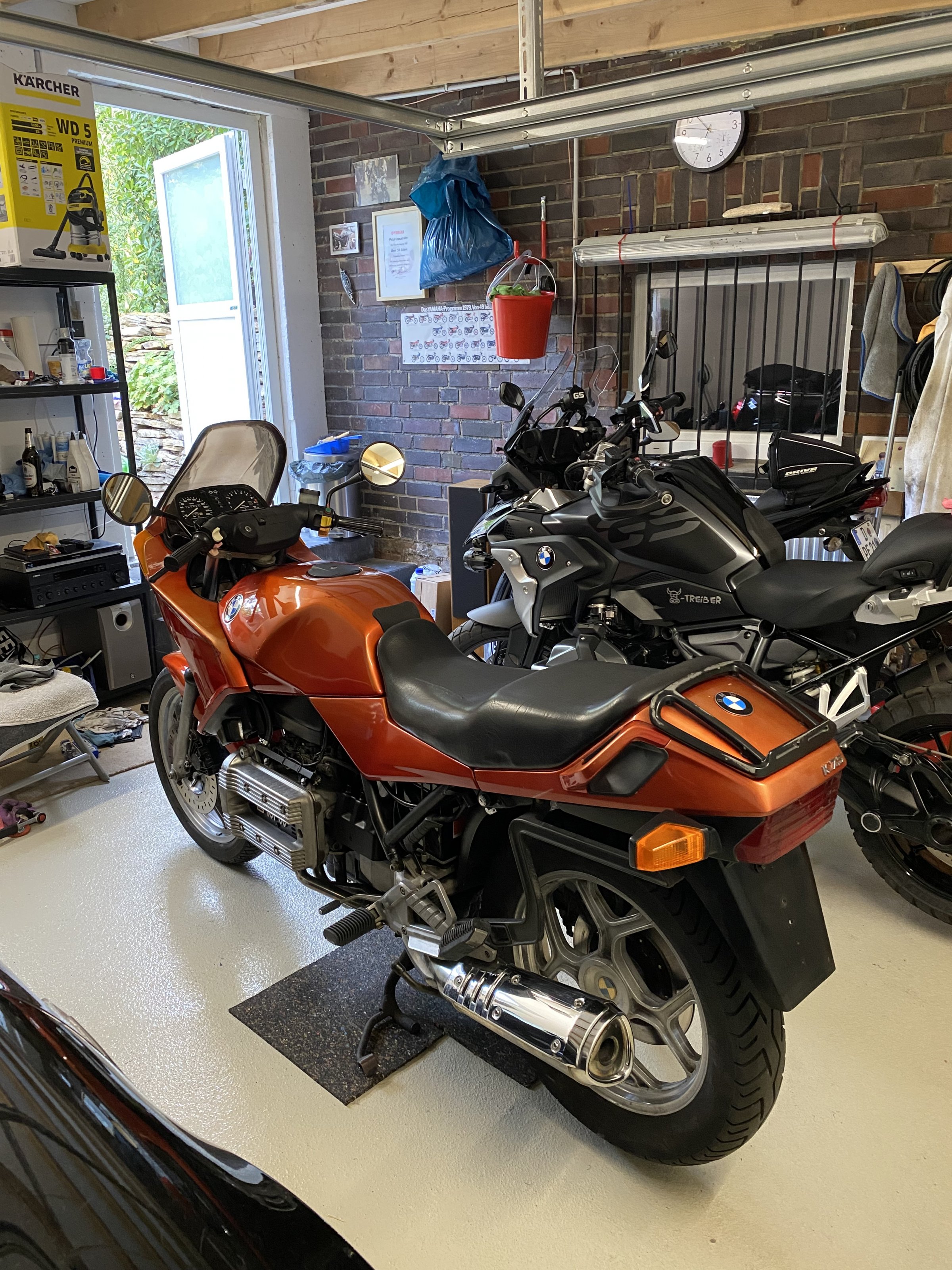

Bin gut dabei mit dem Restaurieren, neues Öl , Benzin Schläuche, Zündkerzen, Luftfilter, jetzt kommt noch die Kühlflüssigkeit dran & Motor spülen, Aufbereiten der Alu Teile, neuer Uni Stecker für Benzinpumpe wird eingebaut, neue große Gel Batterie ist drin (30 A H 😆) usw. Sie läuft ganz weich , schaltet und bremst,

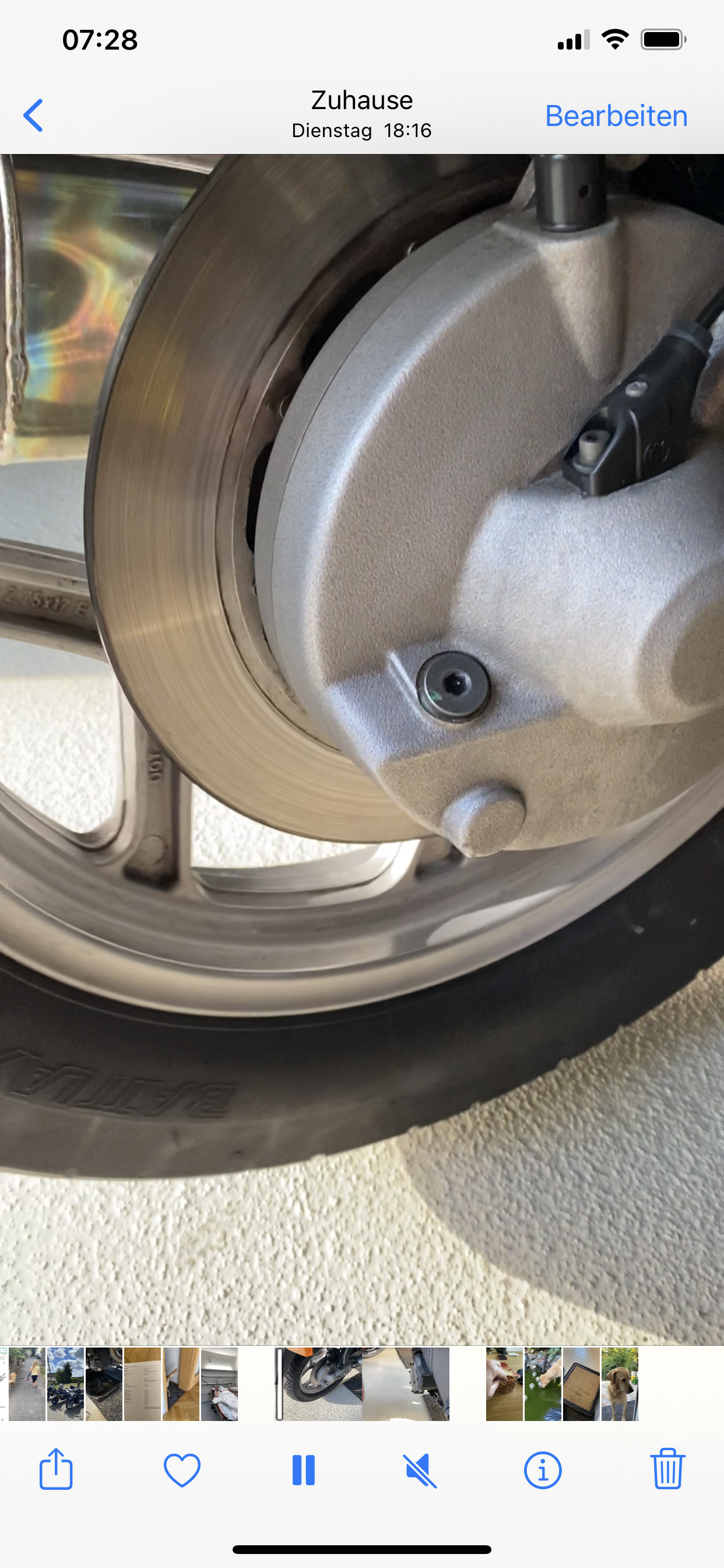

Die Frage ist noch: soll man die Felgen nur reinigen, oder polieren , Das Alu am Motor ist nicht das Problem, die Felgen sind durch das Einsetzen von Maschinen dann zwar schön blank, erscheinen jedoch unnatürlich. Es gibt auch noch die Möglichkeit des Trockeneis Strahlen. Das Wichtigste ist den absoluten Original Zustand zu bewahren bzw. wieder herzustellen

Ich würd sie bestmöglich reinigen ( saubermachen)....Wie war die Oberfläche Org. behandelt..?

So ein wenig rau, matt aber nicht glänzend. Ist ja nicht so einfach festzustellen, es gibt keine neuen mehr😊 nur im Moped Museum. Aber am Kardan Antrieb kann man es noch ganz gut sehen, so als Anhaltspunkt. Die Ecken in den Speichen der Gußfelgen sind wirklich schlecht zu machen.

Das Problem, bei den Felgen ist, man bekommt sie einfach nicht mehr sauber. Ich hab mir, als die GS neu war, meine Finger eitrig poliert an den Felgen nur um festzustellen, das diese unbehandelte Aluk***e nicht mehr sauber wird. Man hat da immer schön die Wasserränder gesehen. Ich habe es dann aufgegeben... Später hab ich meine Felgen pulvern lassen, damit sie halbwegs sauber bleiben.

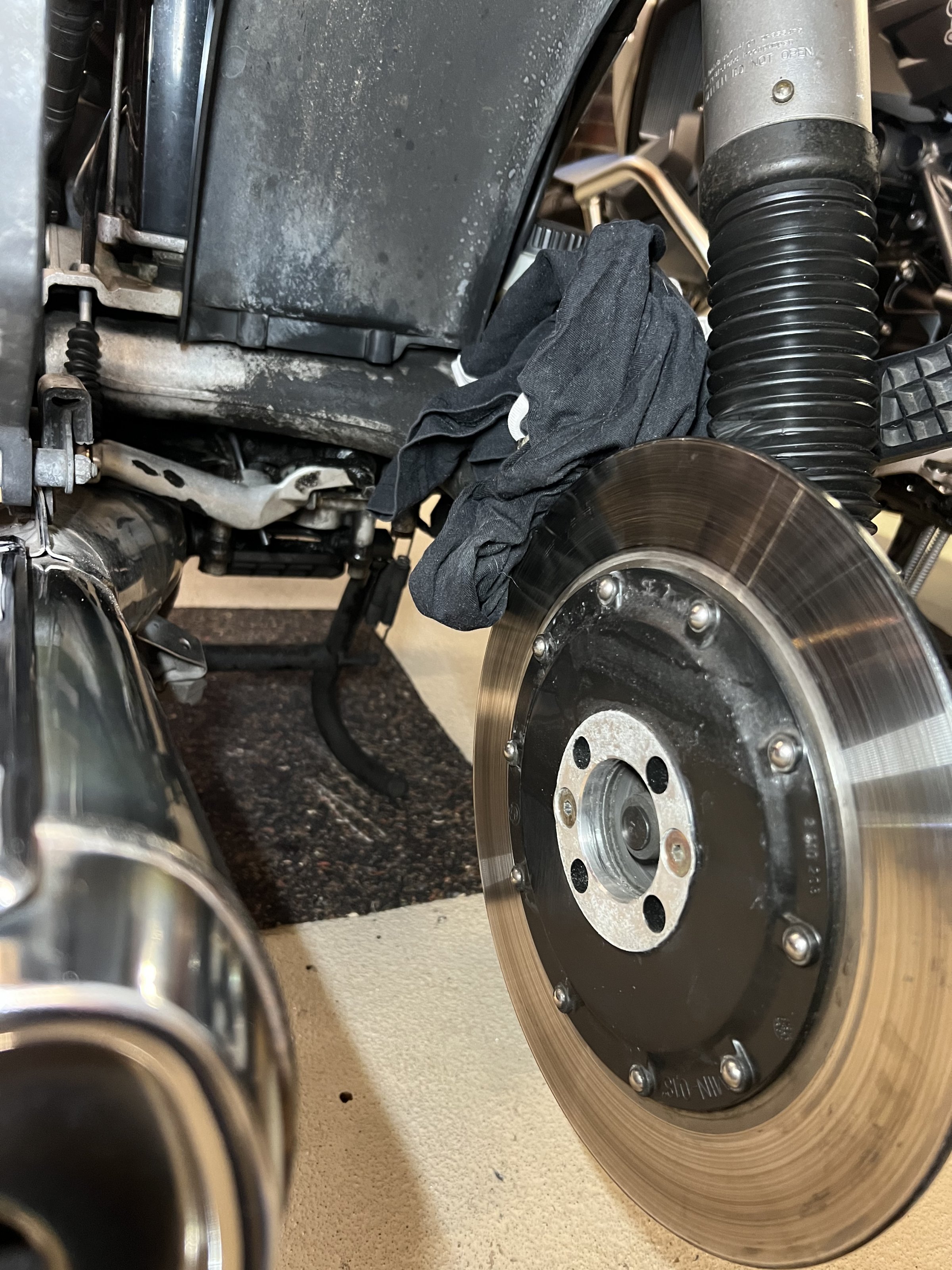

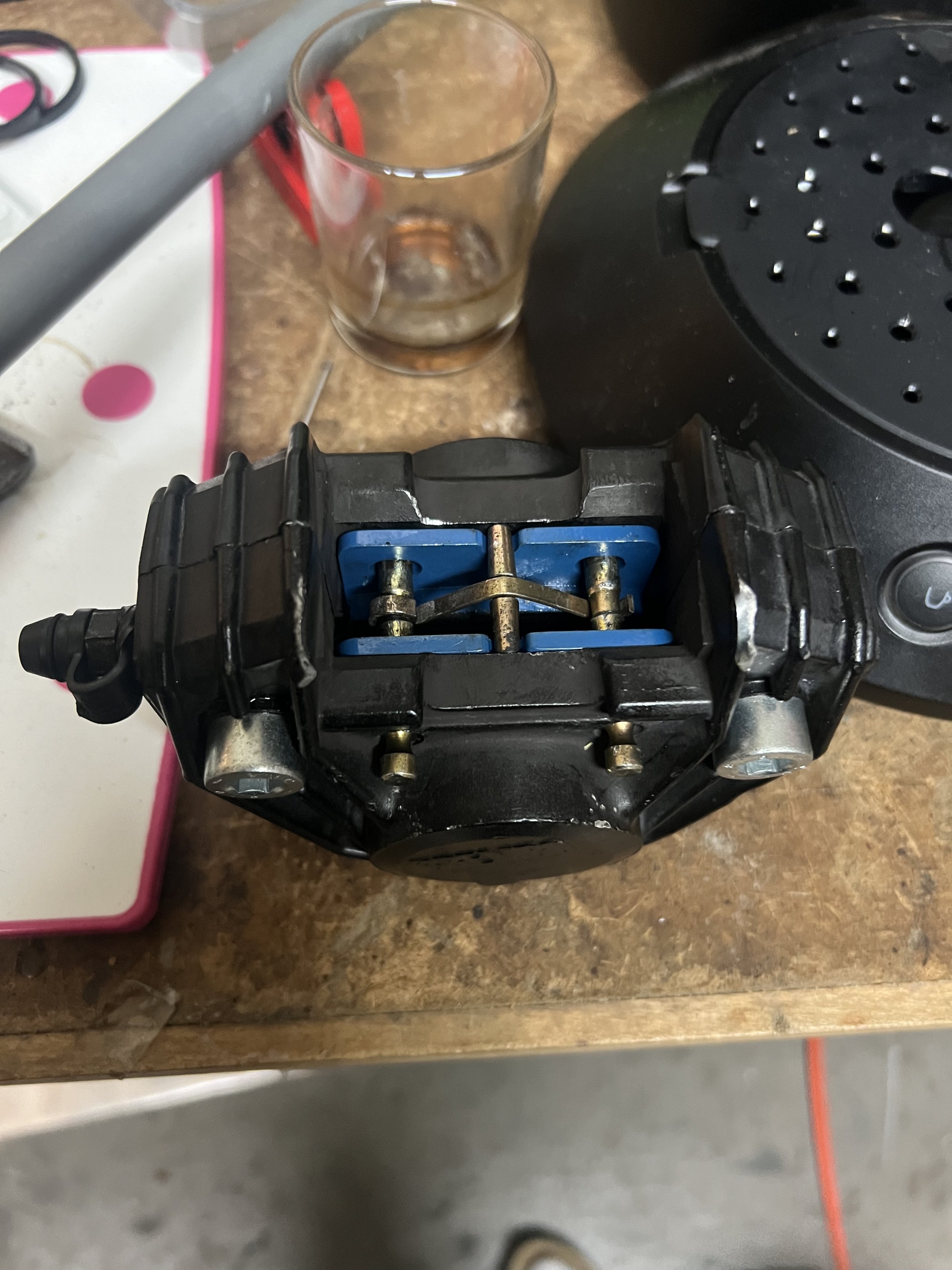

Brembo Bremssattel von hinterer Bremse überholt, dafür gibt es von Oldtimer Zubehör Händlern einen original Satz Service Kit, Dichtungen, usw und noch 2 Beläge neu dazu eingebaut, es geht wirklich gut mit Druckluft aus dem Kompressor wenn die Kolben nicht raus kommen (oder gehen) . Alles gereinigt, eingebaut und entlüftet. Da kein ABS vorhanden ist es einfacher. Bremst jetzt tadellos und ist gut zu dosieren

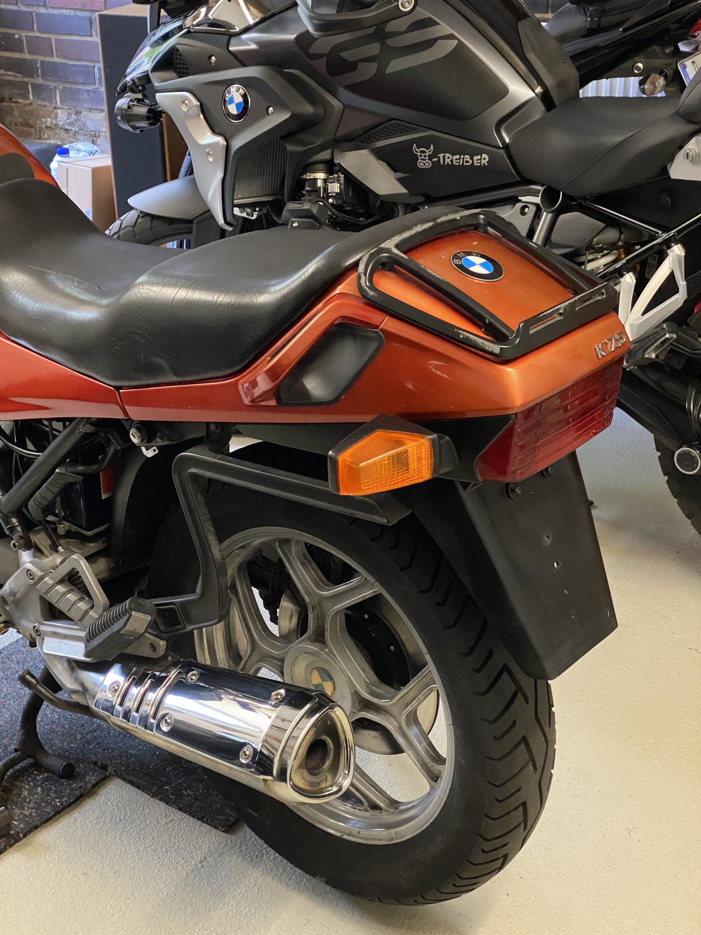

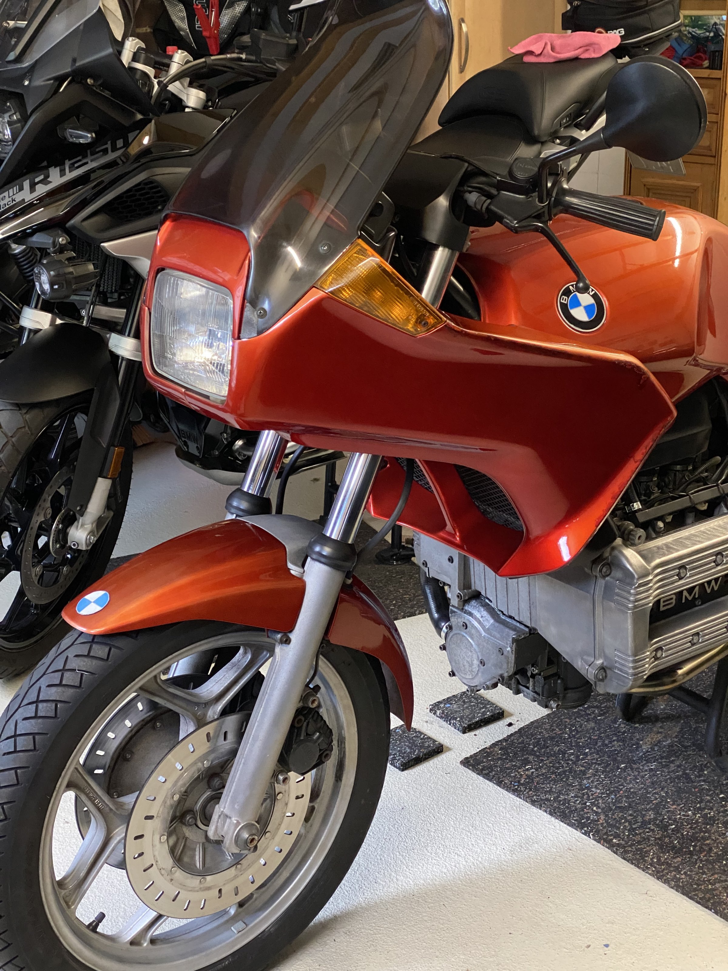

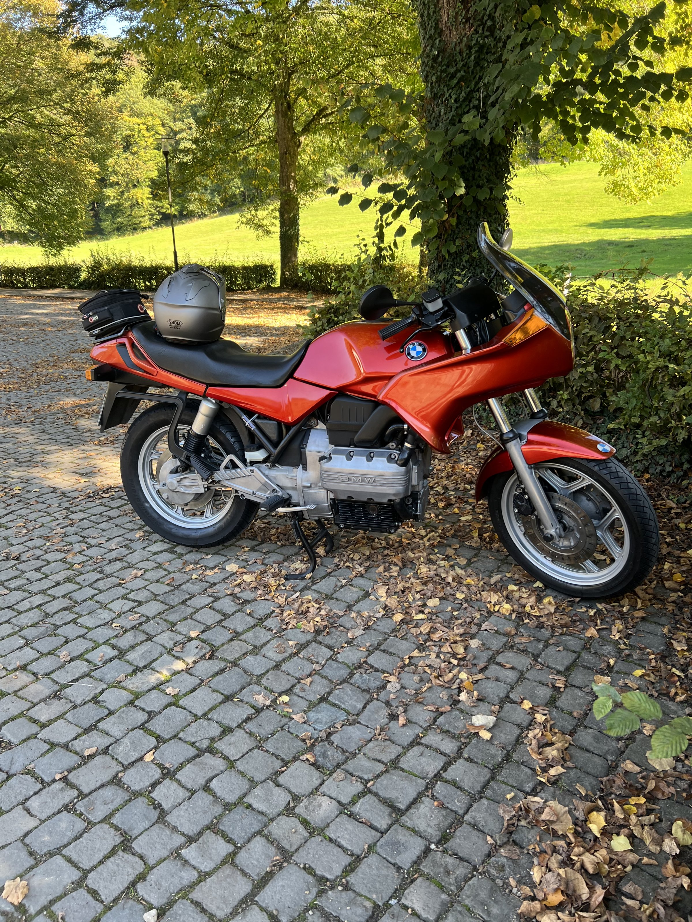

Eine kurzer Bericht über meine alte K 75
Mittlerweile habe ich Stahlflex Leitungen verbaut (
besseres Bremsen &Druckpunkt früher) und einige andere Kleinigkeiten erneuert ( nicht verändert) was noch sehr erwähnenswert wäre der Punkt:
Dieses alte Motorrad von 1986 fährt so stabil dass man ins Grübeln kommt. Auf der Autobahn kein bisschen wackelig, schwammig oder sonst was. Kein Konstantfahrruckeln in 30 er Zonen
Ich fahre gerne damit und hab mich schon öfter selbst erwischt dass ich wieder die „Alte“ aus der Garage genommen hab und die neue GS bleibt stehen. Schon verrückt
Gruß vom Peter

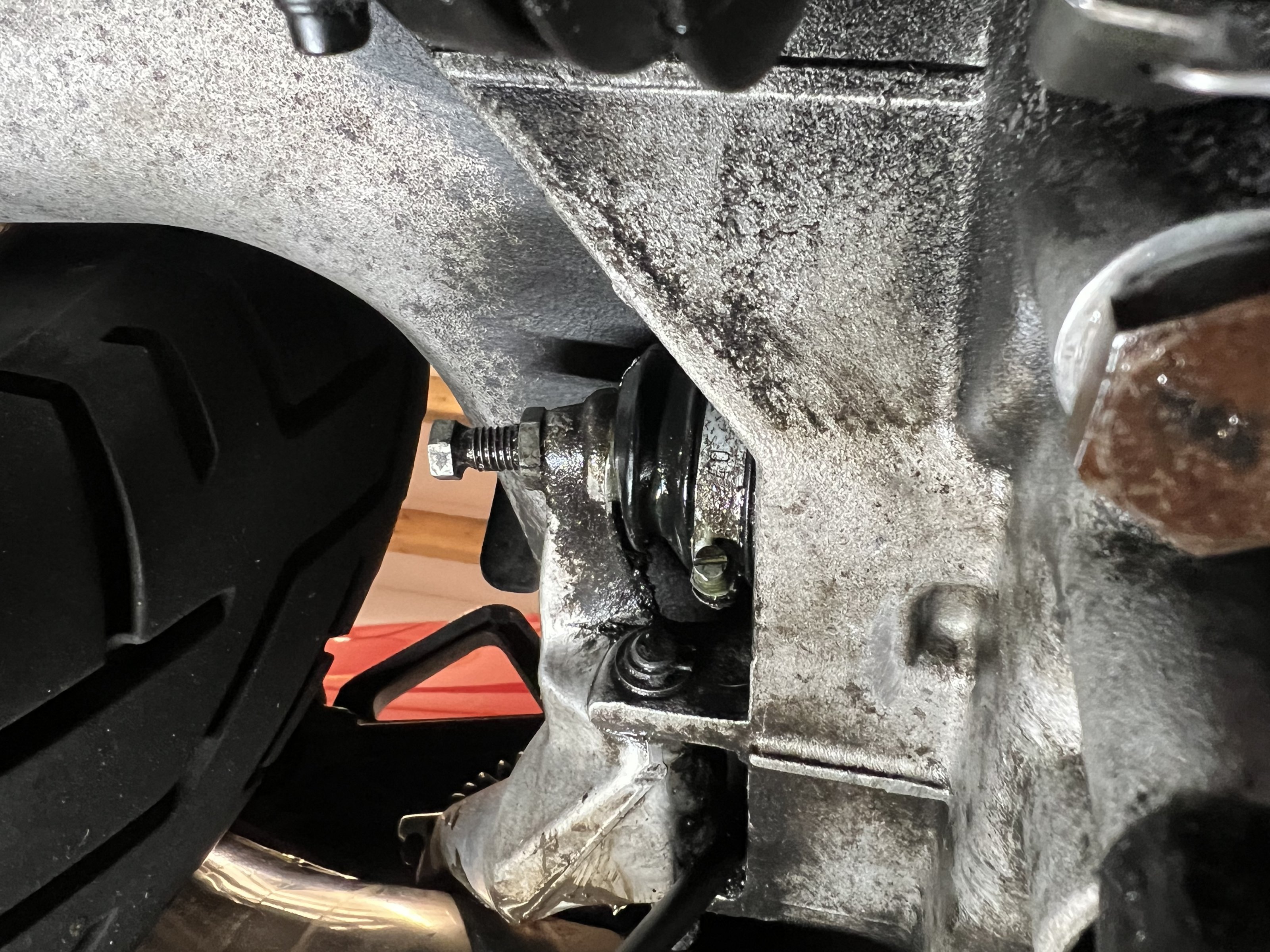

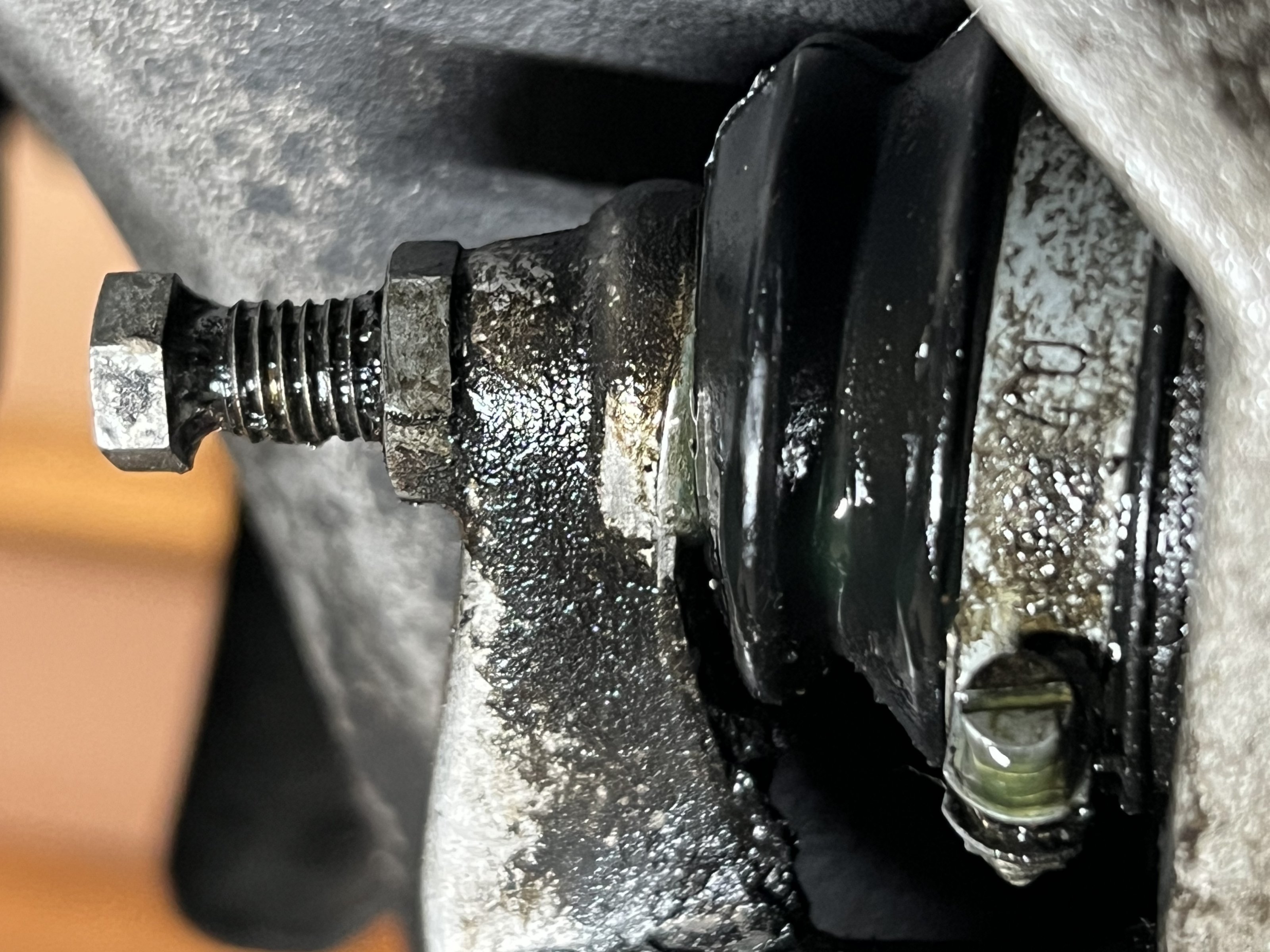

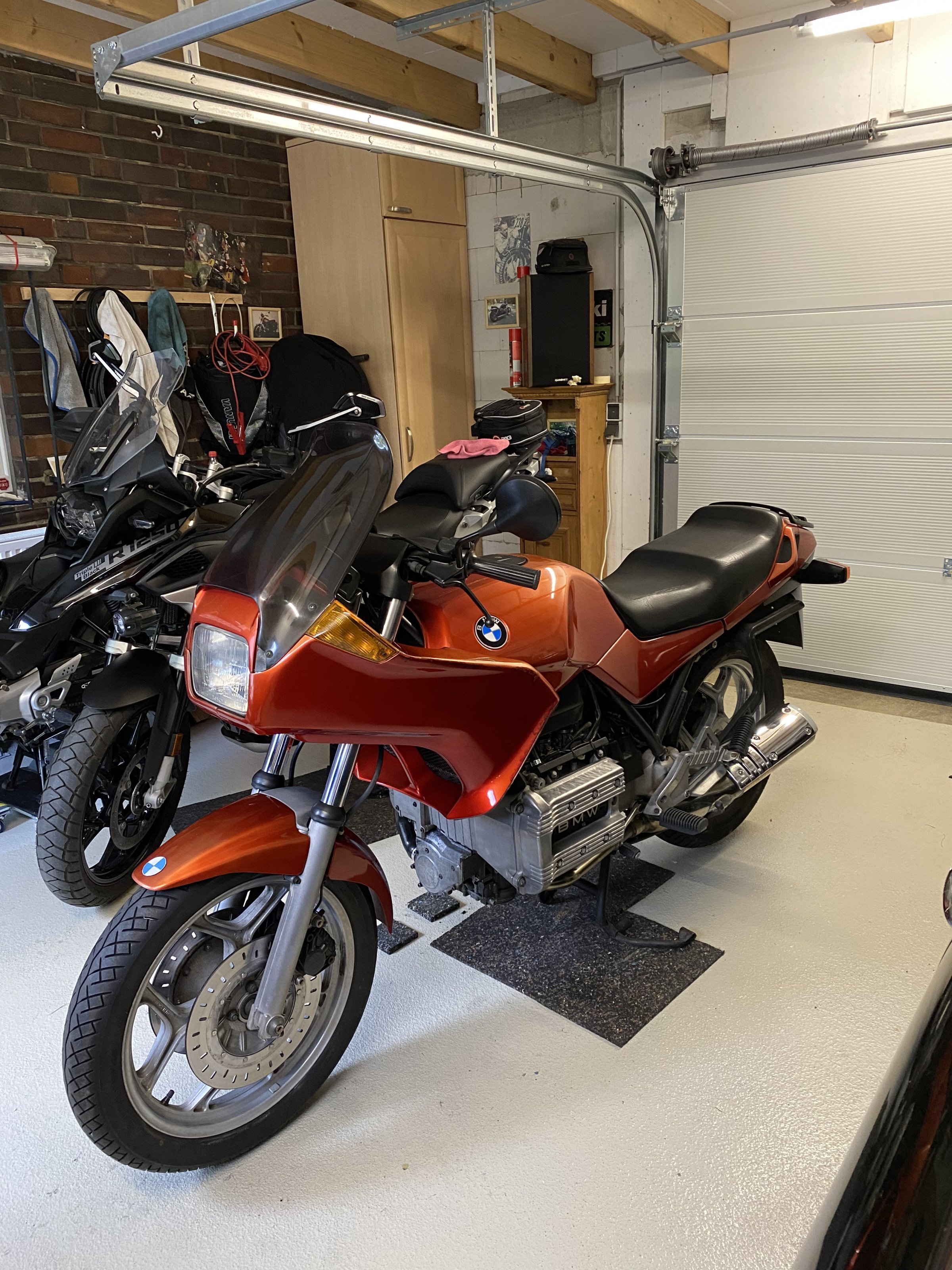

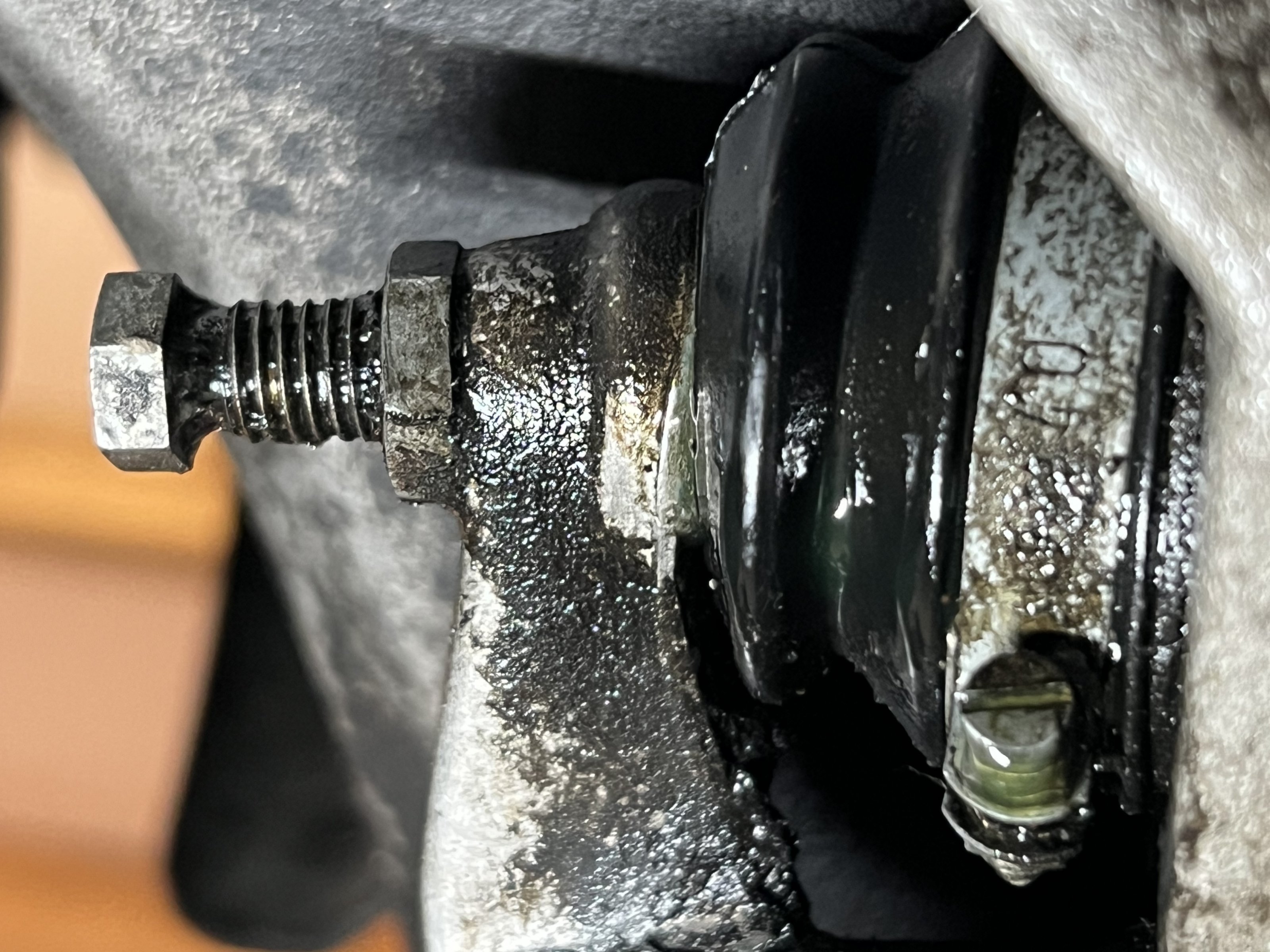

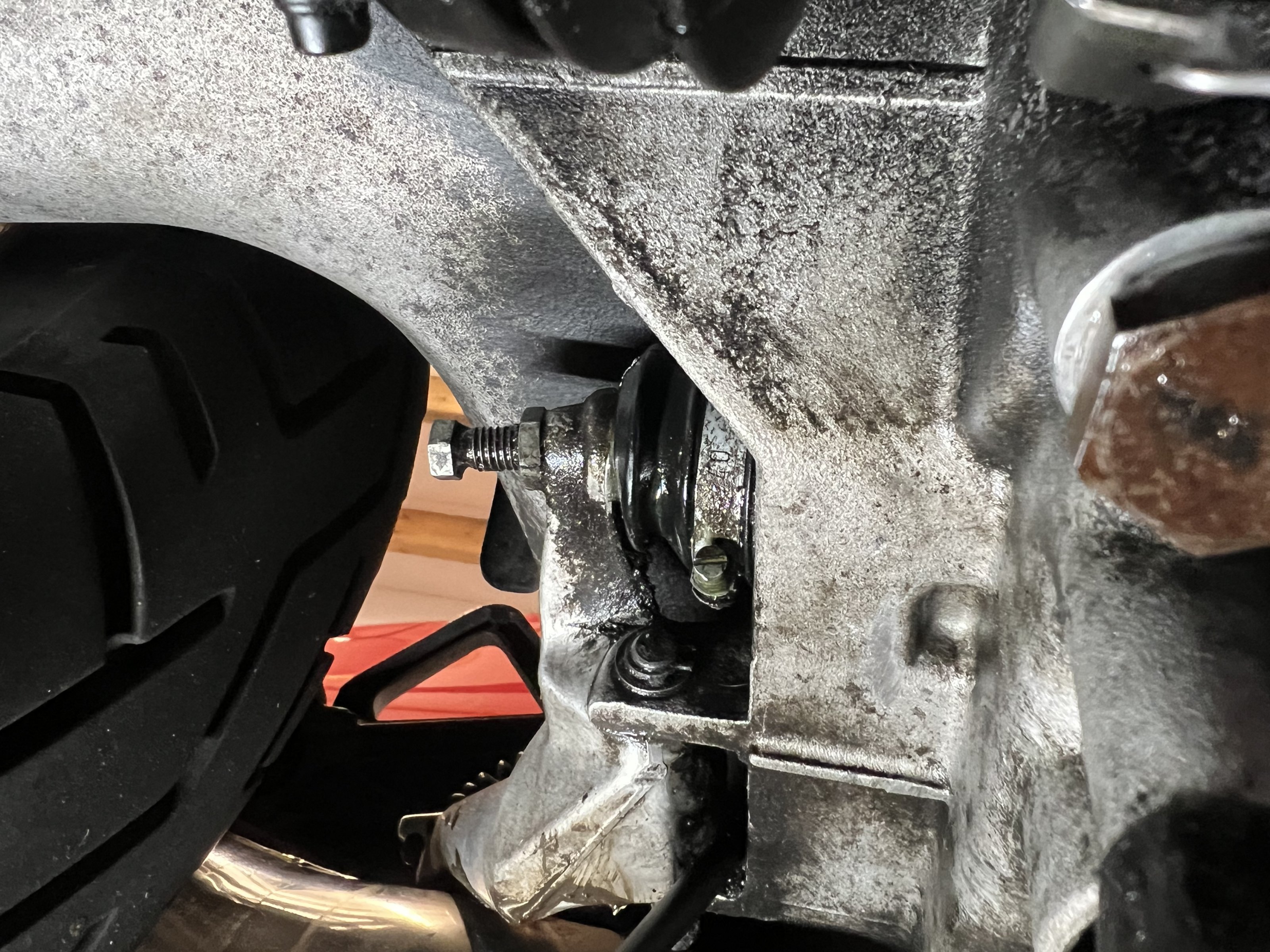

Jetzt wird Winter Schrauber Zeit… wo normale Menschen sich um die Adventszeit und Grünkram kümmern, gehts in die beheizte Garage. Krümmer Rohre müssen aufgearbeitet werden, Dichtungen aus Kupfer sind neu parat und ein Faltenbalg „Mops“ genannt ist die Verbindung von Kupplung zum Getriebe, da verliert die alte K ein wenig Öl
Eine Hebebühne Eigenbau ist in Arbeit.. sonst ist das alles zu Kompliziert und man verrenkt sich den Hals

Moin!
Der Faltenbalg ist nur ein Schutzbalg gegen äußere Einflüsse,
wie z.B. Staub und Wasser.
Der wahre Übeltäter für die Ölsauerei sitzt am hinteren Ende der
Getriebeeingangswelle in Form eines speziellen Dichtrings (#12
in der Grafik). Dahinter erst kommt der gezeigte Balg.
Wobei ich den Balg gleich mittauschen würde, wenn ich besagten
Dichtring erneuere. Denn ersteres ist in 5 Minuten erledigt, der
Diri ist weit zeitraubender rauszufummeln... :)
Frohes Basteln!
ps Ich finde es gut, dass solche Alteisen vor den Teilehökerern
gerettet werden! 👍
