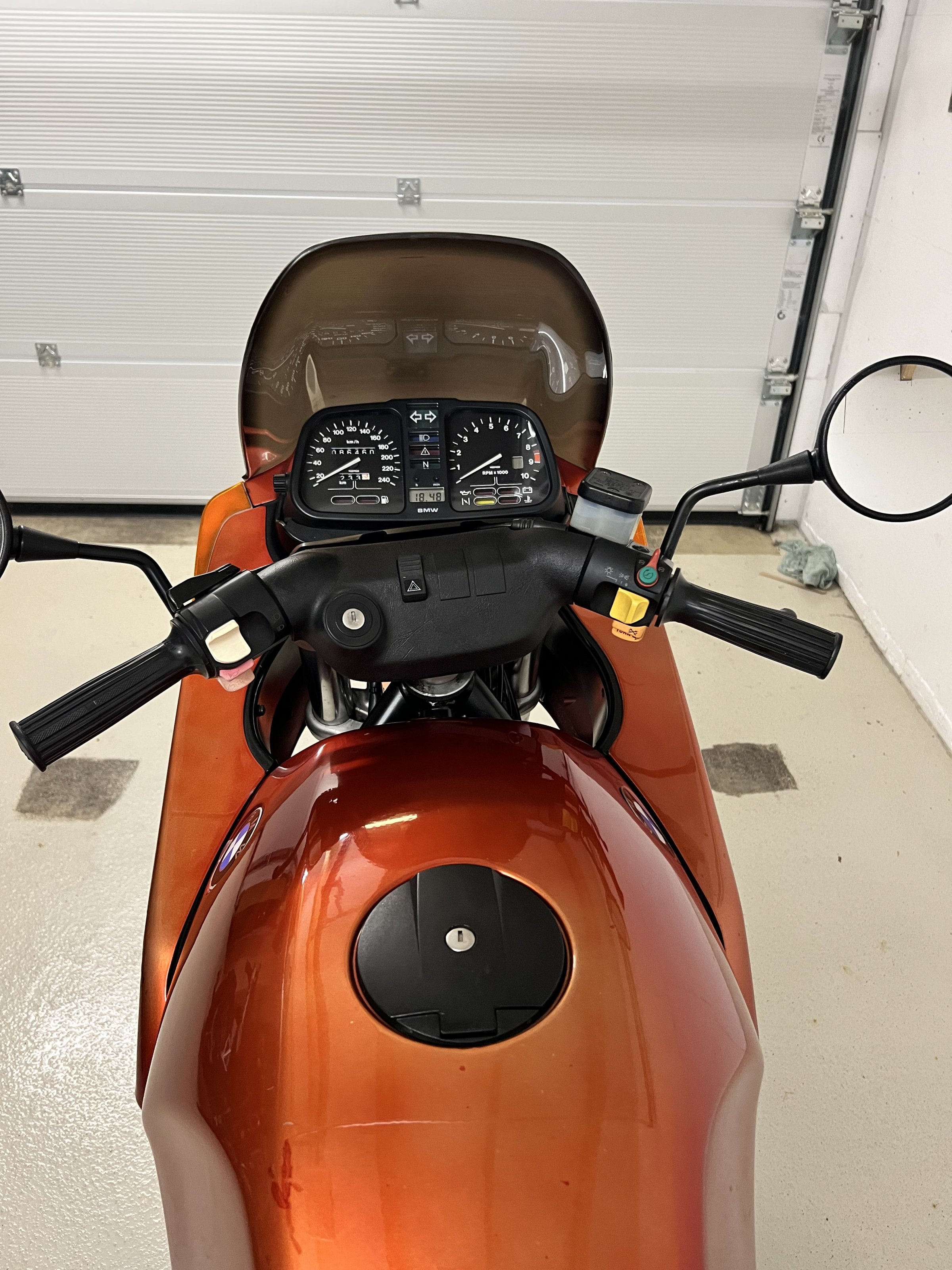

Hallo zusammen
Überall fahre ich mit der alten K hin. Wie ich schon berichtet habe fĂ€hrt sie gut und ist alles andere als langsam. NatĂŒrlich zu Oldtimer Treffen , aber genau so um kleine Besorgungen zu machen. Etwas ĂŒber 5 Liter Sprit. Jetzt brauche ich noch irgend eine Möglichkeit um eine Handy Halterung fest zu machen
