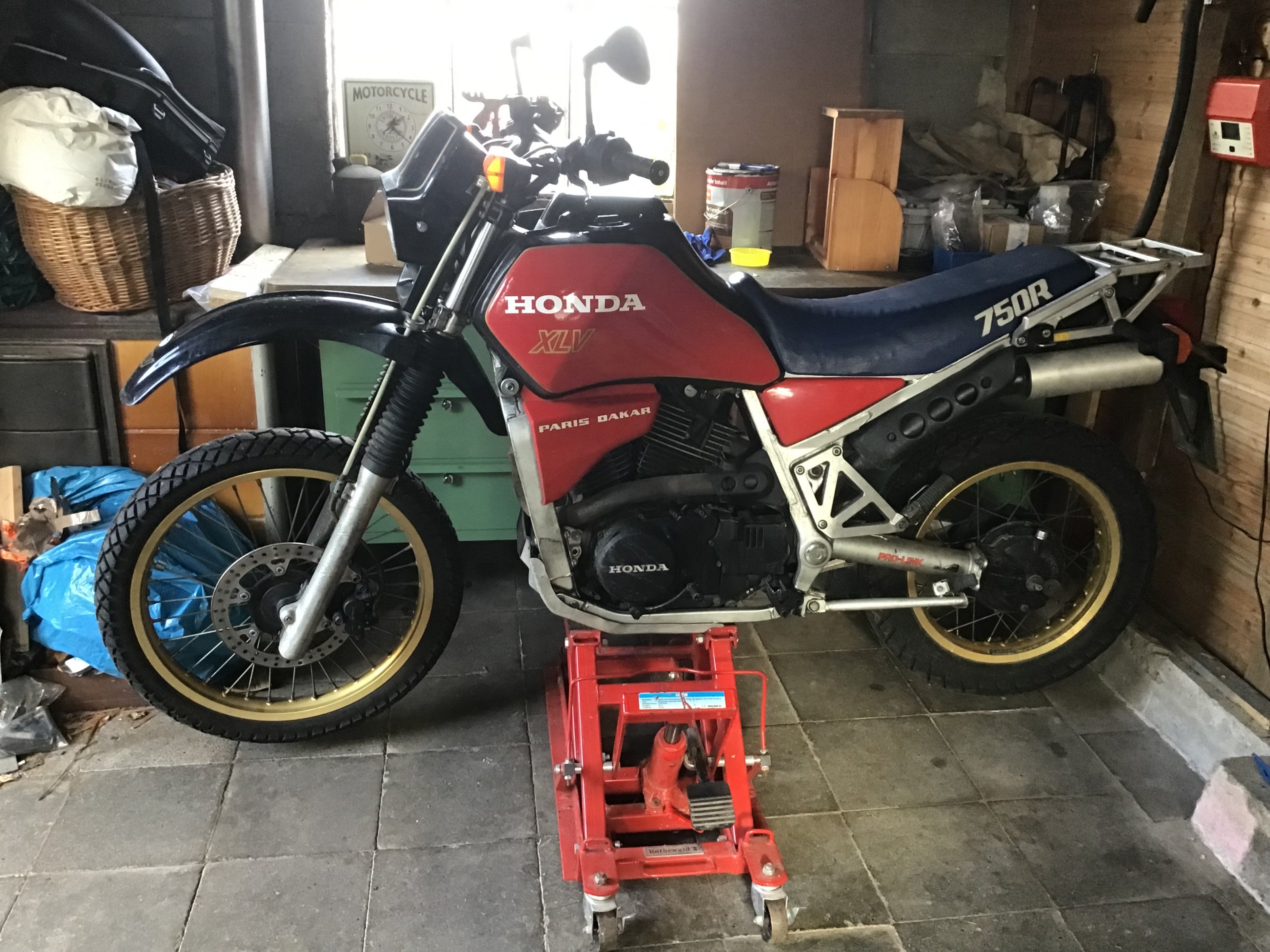

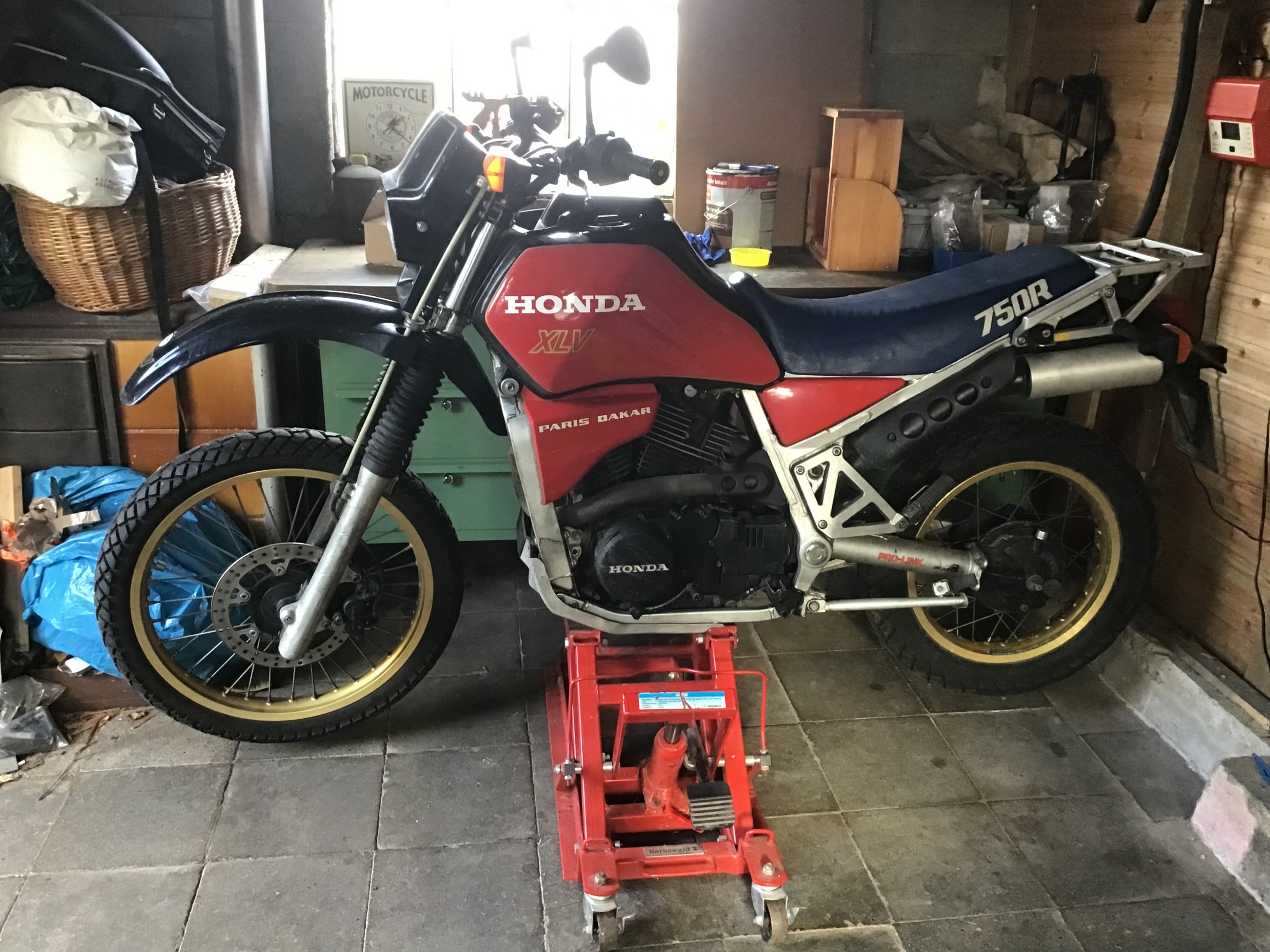

Ich würde sie fest am Heber angurten , dann aufpassen dass du dir nichts platt drückst unter der GS, Auspuff , Leitungen etc , aber mit ein wenig Gefühl und Geduld kein Hexenwerk

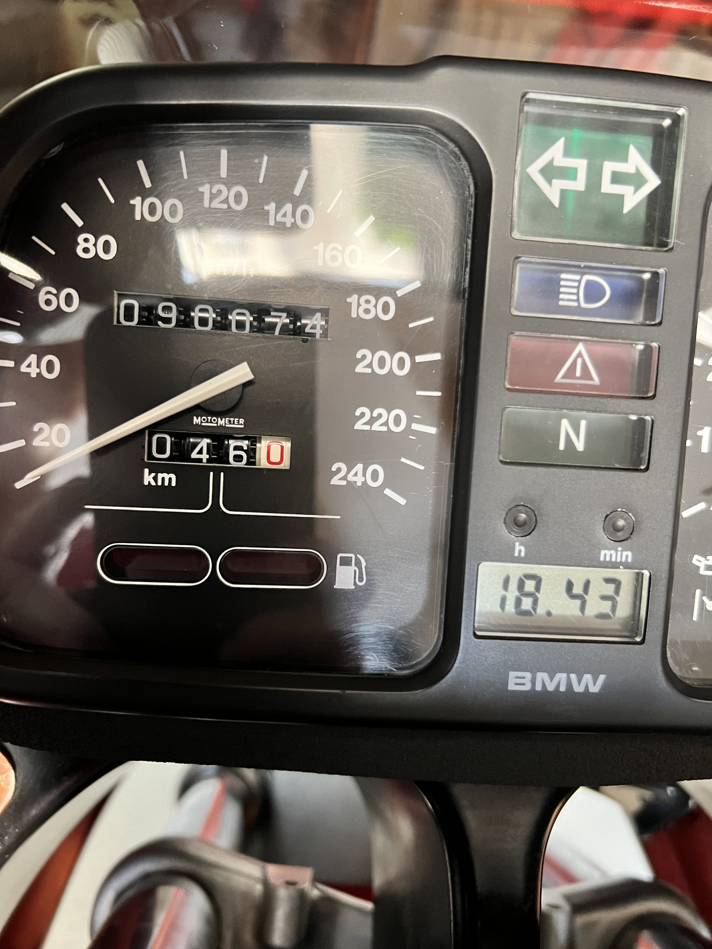

4000km bin ich jetzt gefahren, ist nicht so viel aber hab ja immer mal was Neues zu fummeln…dann fährt sie ja nicht… aber heute wieder mal zum Oldtimer Treffen gefahren, so 160 km/h auf der Autobahn sind nonstop machbar ohne Problem, zuverlässig ist sie . Schönen Rest Sonntag noch

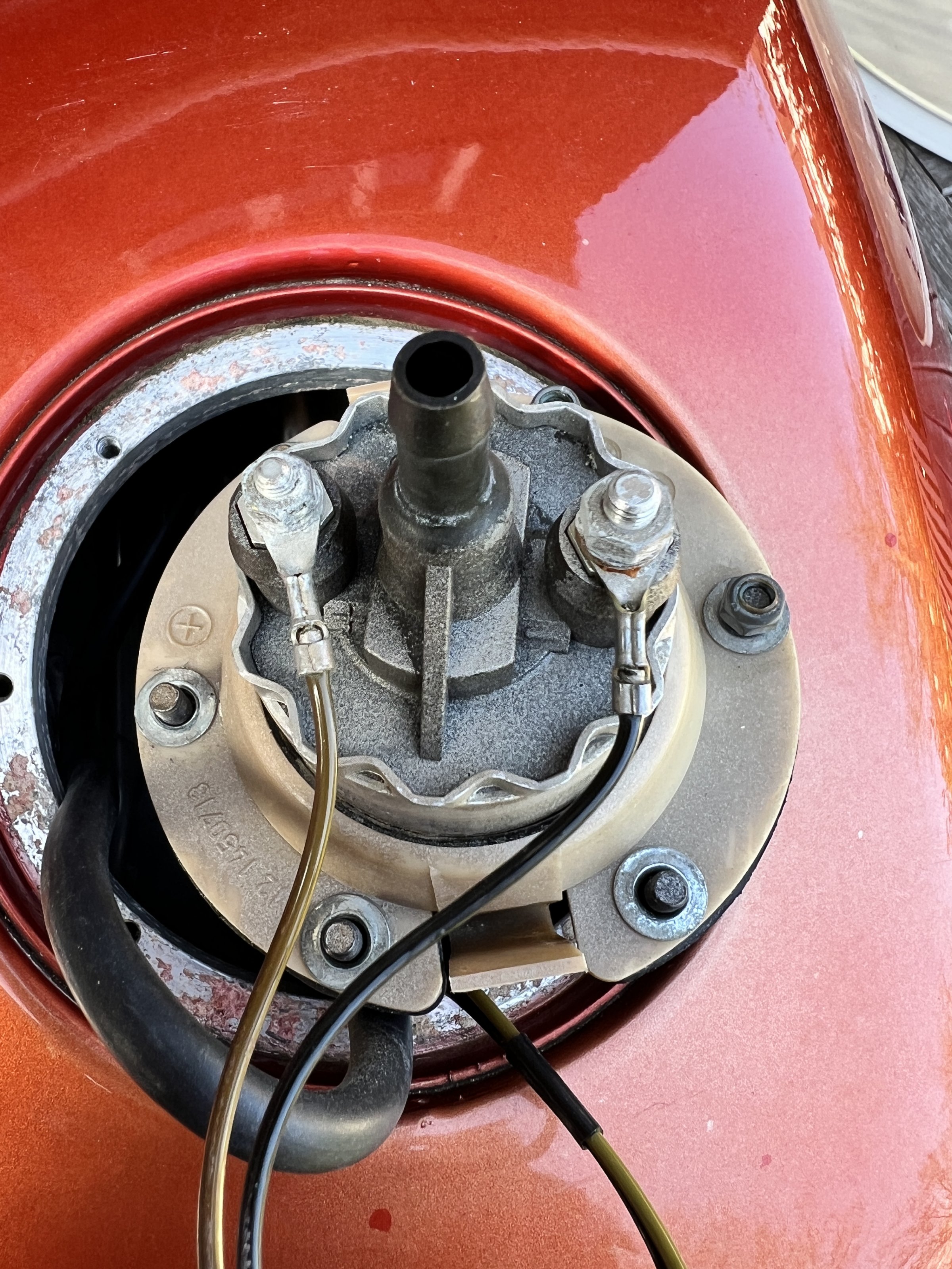

Vor ein paar Tagen habe ich bei meiner K festgestellt dass der Tank links vorne leider leicht undicht ist…da der Tank aus Alu besteht hat Benzin wahrscheinlich Wasser gezogen, Sprit abgesaugt, alle Innereien rausgebaut , Benzin Pumpe, Filter, Schläuche, Aluminium Ablagerungen ( gelbliches Pulver) entfernt und mit Aceton gereinigt. Mit Tankversiegelung wird er noch beschichtet wenn alles sauber ist, Alu Schweißen wäre besser aber aufwändig und die Beschichtung ist gut und ich hab’s schon öfter gemacht, war bei minimalen Undichtigkeiten immer top

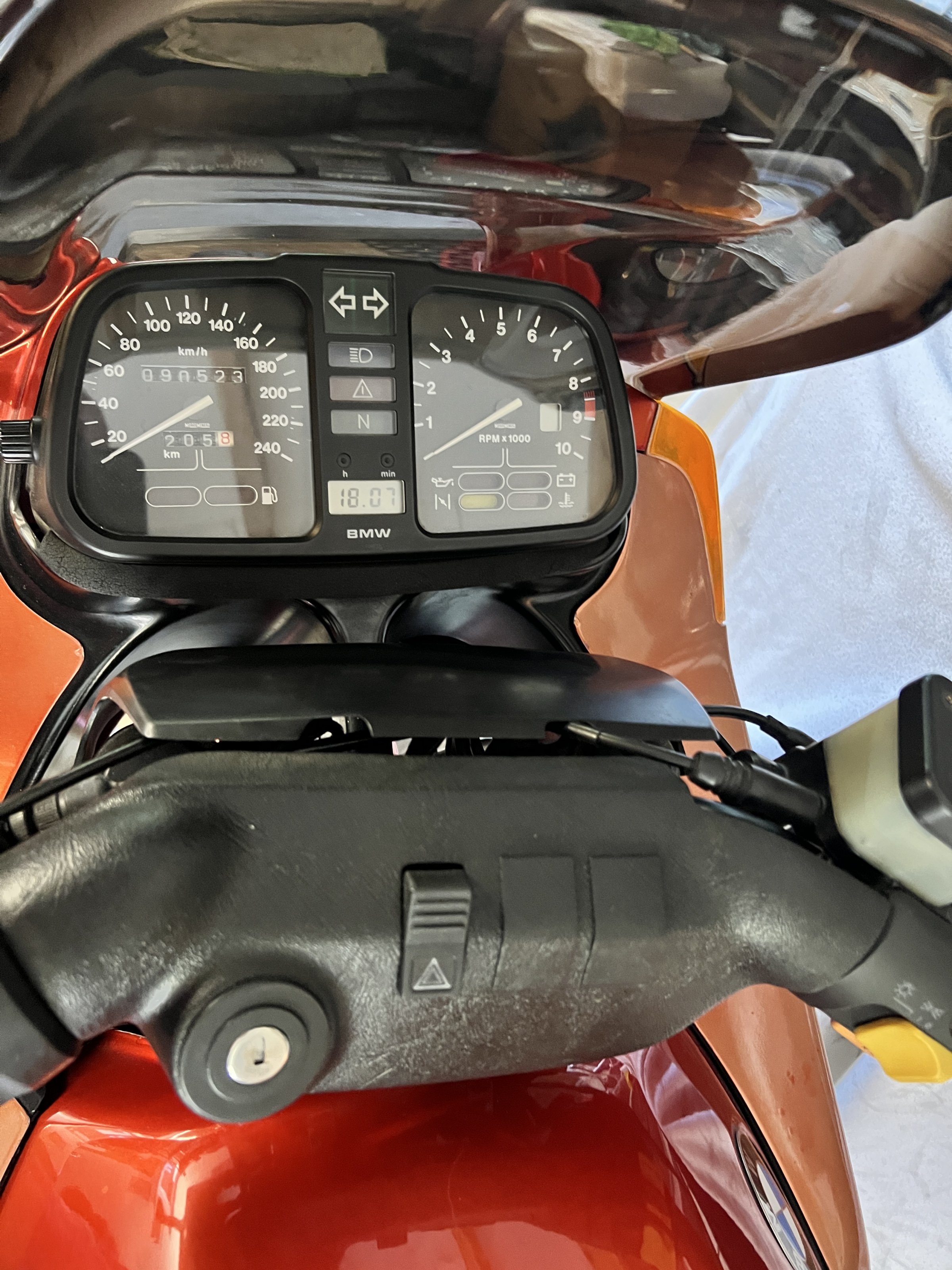

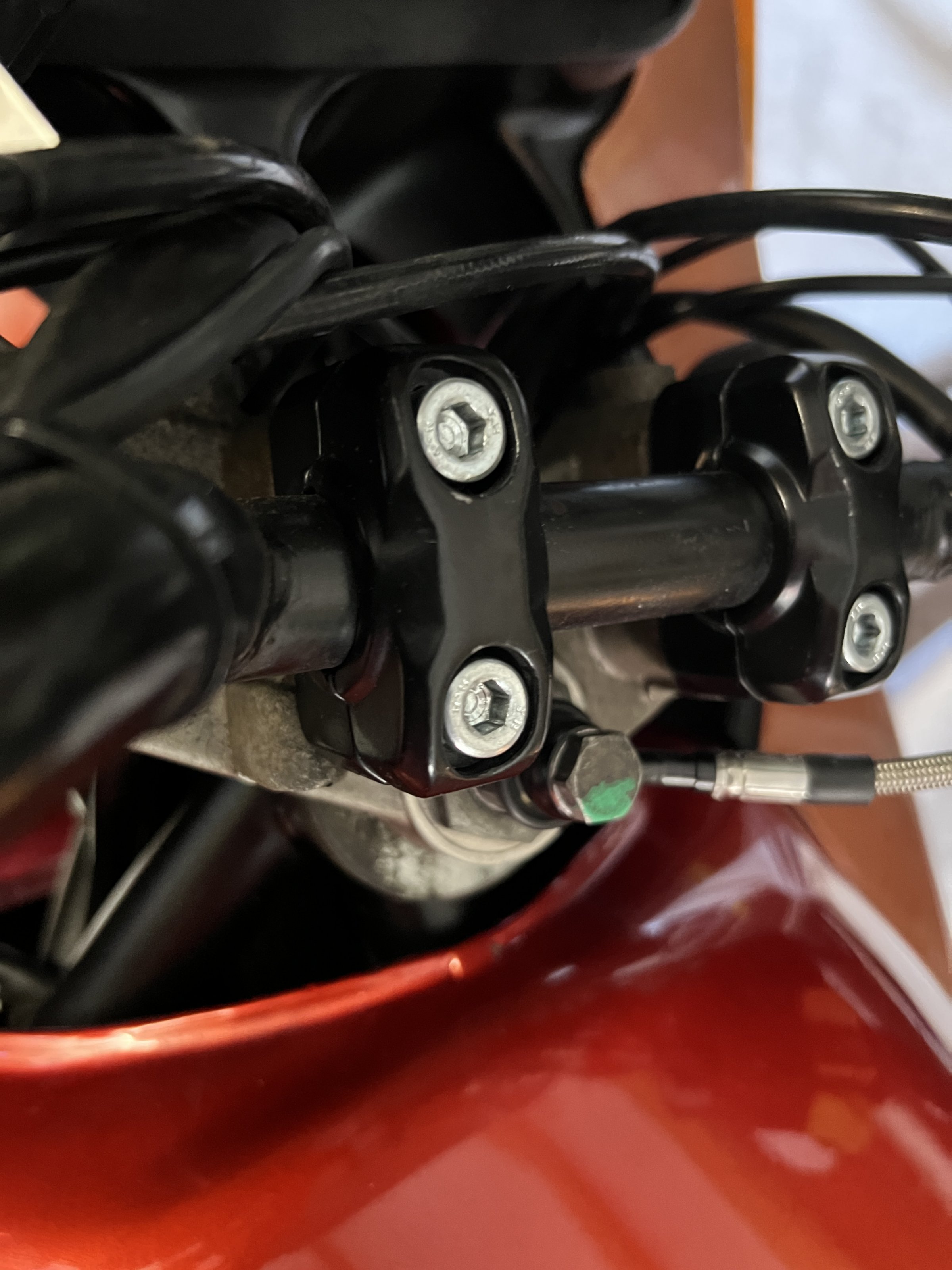

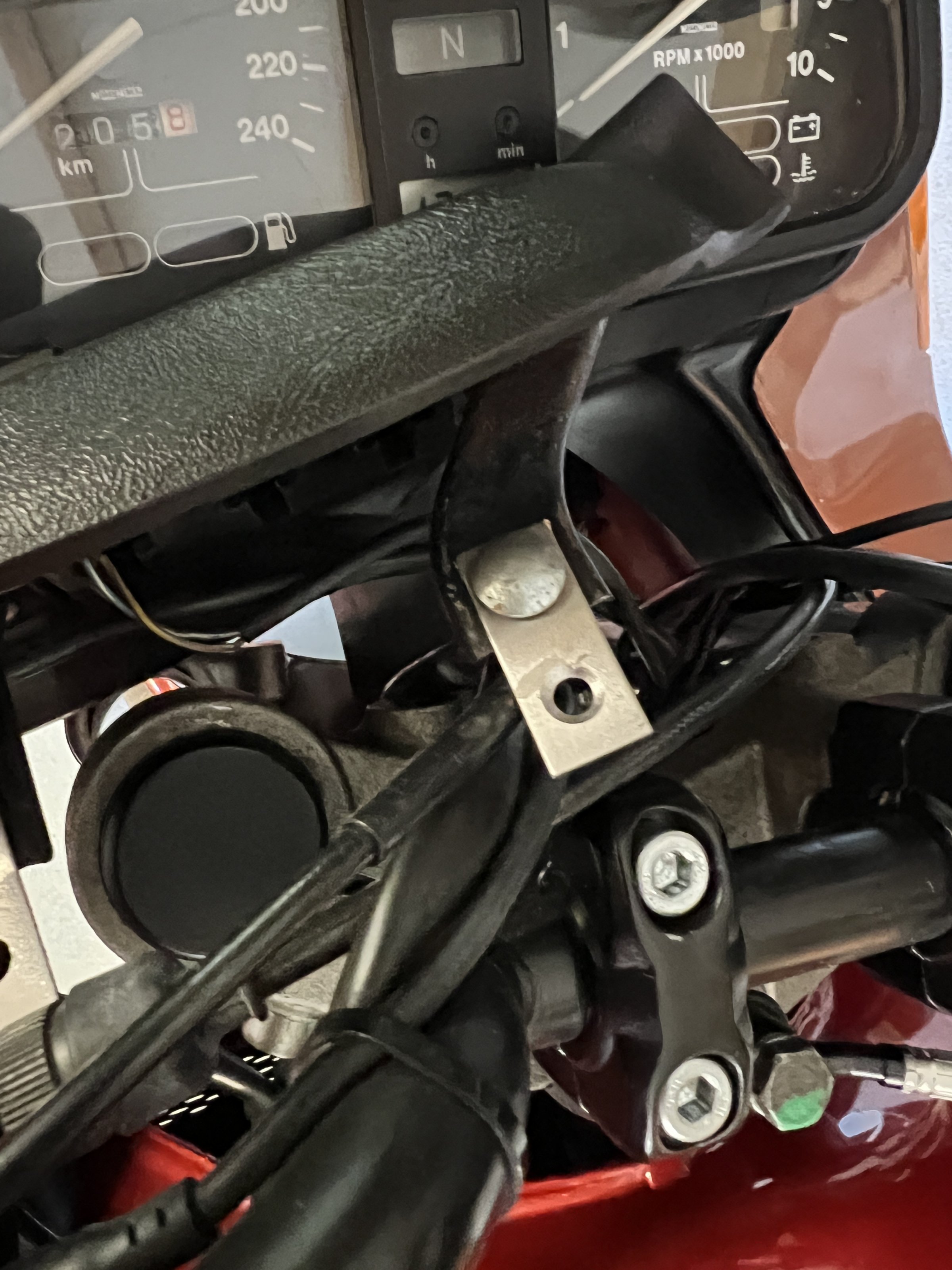

Fährt immer , macht immer Spaß. Eine Lenkererhöhung habe ich noch gefunden aus alten Zeiten. Diese habe ich meiner alten K verpasst und angepasst, Instrumenten Verkleidung mit Verlängerungs Laschen befestigt. 2 cm höher ist nicht schlecht, mal sehen…Gruß vom Peter

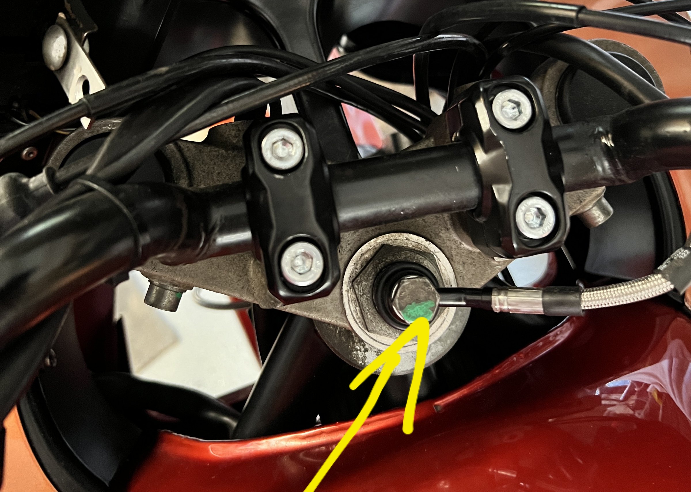

Stahlflex , Bremse vorn , Geht durch den Lenkkopf , teilt sich darunter zwischen linkem und rechtem Bremssattel.

Die Lenkererhöhung hat nur bedingt geholfen die „Pavian“ Haltung beim fahren zu verbessern
Jetzt habe ich mir einen anderen höheren Lenker montiert, die Besagte Bremsleitung musste neu, 4cm länger bestellt und eingebaut, Sitzhaltung ist gut , bequem, ein kleines Stück nach vorne geneigt
Die alte K hat sich für mich zum Gebrauchs Motorrad entwickelt. Läuft einwandfrei, springt immer an…😉Gruß vom Peter
