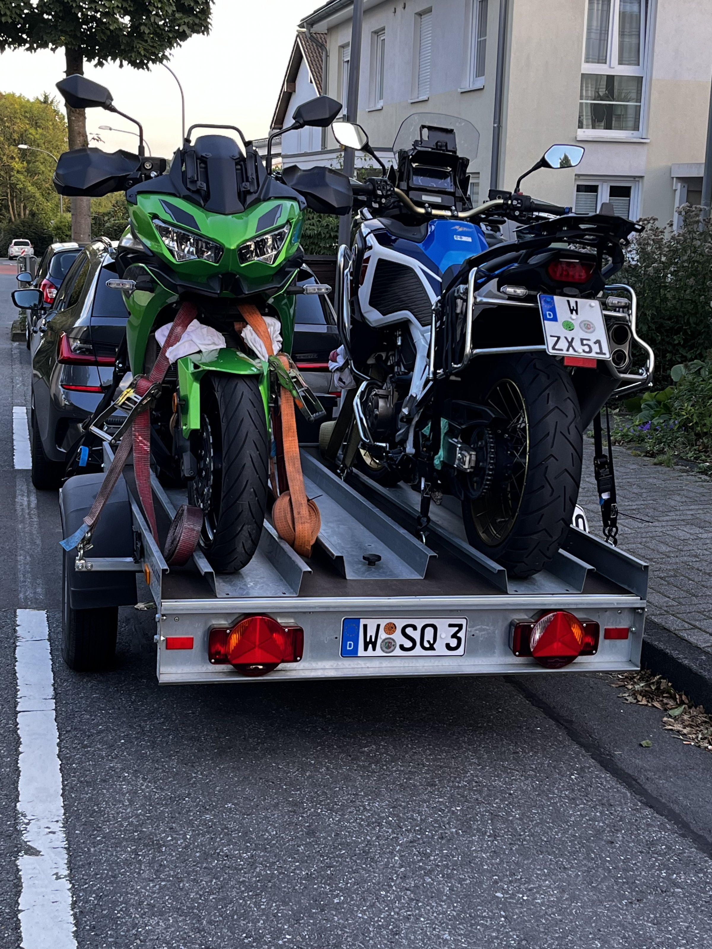

Nimm nen breiteren Hochlader. Am Besten mit umlaufend klappbaren Wänden.
Zwei 650er passen grad so gebastelt auf nen 1,30m breiten Kastenanhänger:

Könnte knapp gehen, aber Spaß macht das mit 2x GS nicht - fahre auf einem vergleichbaren Anhänger auch zwei Enduros wie auf dem Bild von Robi (das geht ohne Probleme).
