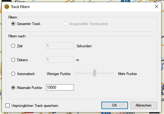

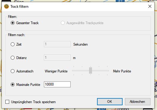

so, Problem gelöst...
Im Basecamp kann man mit der rechten Maustaste auf dem Track die Option "ausgewählten Track filtern" wählen.
Hier habe ich eine maximale Anzahl von 10000 Punkten gewählt und der gesamte Track (nun ca. 7500 Punkte) wird nun im Navi angezeigt.
Die Option "Automatisch" erzeugte immer noch zuviel Punkte.

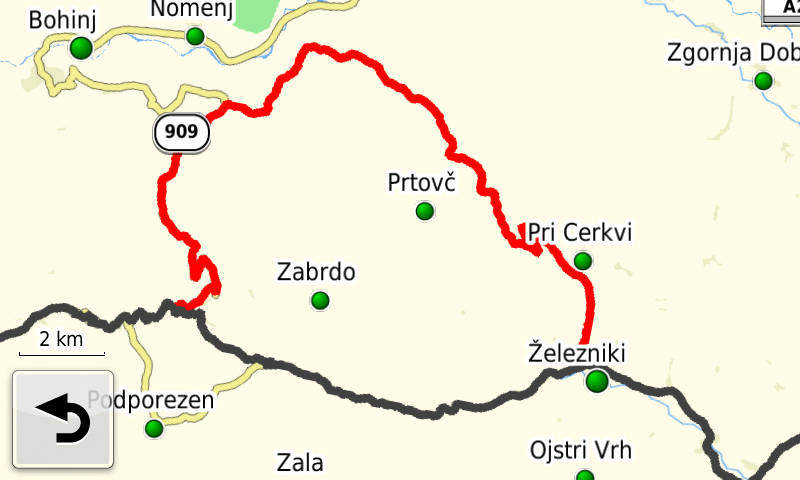

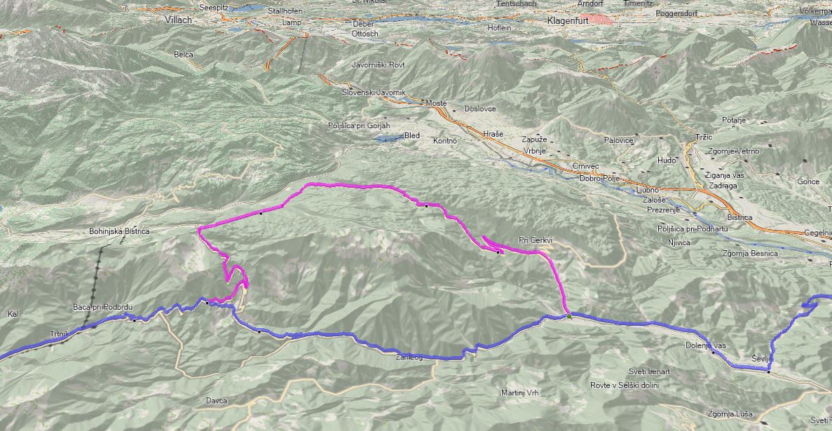

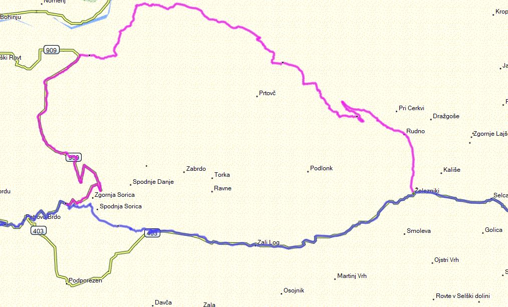

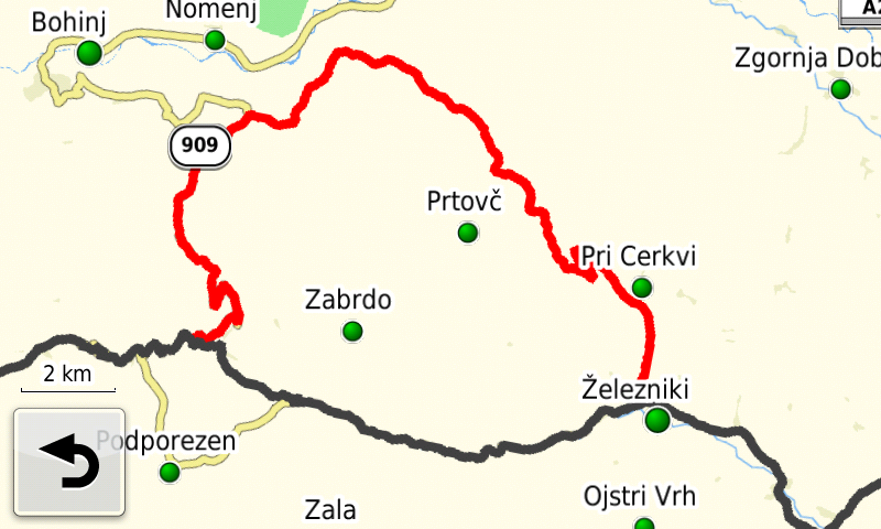

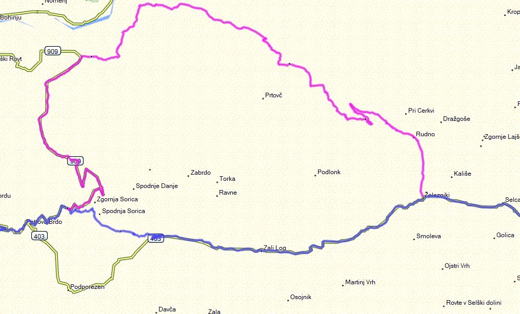

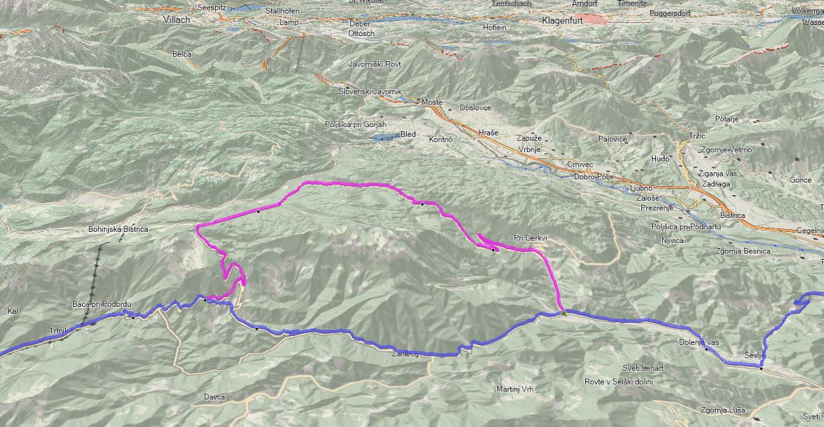

Ich lass die Hauptroute immer als Track anzeigen und so kleine "Schlenkerer/Erweiterungen) dann in anderer Farbe. Je nach Tagesverfassung, Wetter oder Laune, werden die dann abgefahren.
Sieht dann so in etwa aus. Dunkel ist die Strecke die ich fahren will und Rot dann so ein Schlenker auf eine 15 Km Schotterpiste der nur bei schönem Wetter gefahren wird.
in BC sieht es dann so aus.
und auf dem Navi dann so.
