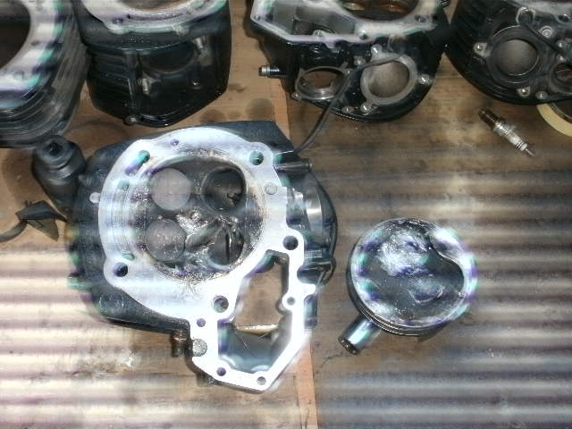

Update zu meinem Motorschaden: nachdem ich ja eine " Garantie" hatte und mir der Werkstattmeister versicherte, ich bräuchte mir keine Sorgen zu machen, bin ich erstmal einigermaßen beruhigt in den Urlaub geflogen. Vergangenen Montag zwitscherte mir dann ein Vöglein, das ein neuer Motor bestellt worden sei . FREUDE:):):). Vorfreude, schönste Freude. :mad:Mittlerweile zwitscherte mir ein anderes Vöglein, dass die Garantie nicht zahlen will, weil ich wohl zu schnell gefahren wäre .... dann stellte sich heraus, das der Motor irrtümlich bestellt worden ist und der Motor nun doch repariert werden sollte. Einen Tag später stellte sich heraus , das auch im linken Zylinder Späne gefunden wurden. Also informierte die NL BMW und die schickte einen Gutachter. Ergebniss : kein neuer Motor, sondern Reparatur. Ich telefonierte wieder mit der NL und bot an, die Differenz zwischen neuem Motor und Reparatur ( 1000€) zu übernehmen - No Chance . Also wurde mein Motor komplett zerlegt und neu aufgebaut. Am Freitag dann der ersehnte Anruf, alles fertsch, Motor läuft tadellos, Probefahrt ohne Probleme. Heute kann ich meine Gute abholen. ;) . Fazit, ich habe wohl Glück gehabt, das ich engagierte Jungs in der NL Chemnitz hatte - ein klein bissel Dankeschön muss an dieser Stelle mal erlaubt sein - obwohl ich dort noch kein Kunde war, haben die Jungs sich ordentlich ins Zeug gelegt. Das Verhalten der Cargarantie ist für mich nicht nachvollziehbar, zeigt aber mal wieder, das in jedem Fall versucht wird, die Kostenübernahme auf andere abzuwälzen. Ich werd dann heute noch brav die 160 € für den neuen Zylinderdeckel und die Abdeckung für die Zündkerze bezahlen und dann werd ich meine GS schön sachte einfahren... so long

.....Fazit, ich habe wohl Glück gehabt, das ich engagierte Jungs in der NL Chemnitz hatte - ein klein bissel Dankeschön muss an dieser Stelle mal erlaubt sein - obwohl ich dort noch kein Kunde war, haben die Jungs sich ordentlich ins Zeug gelegt...

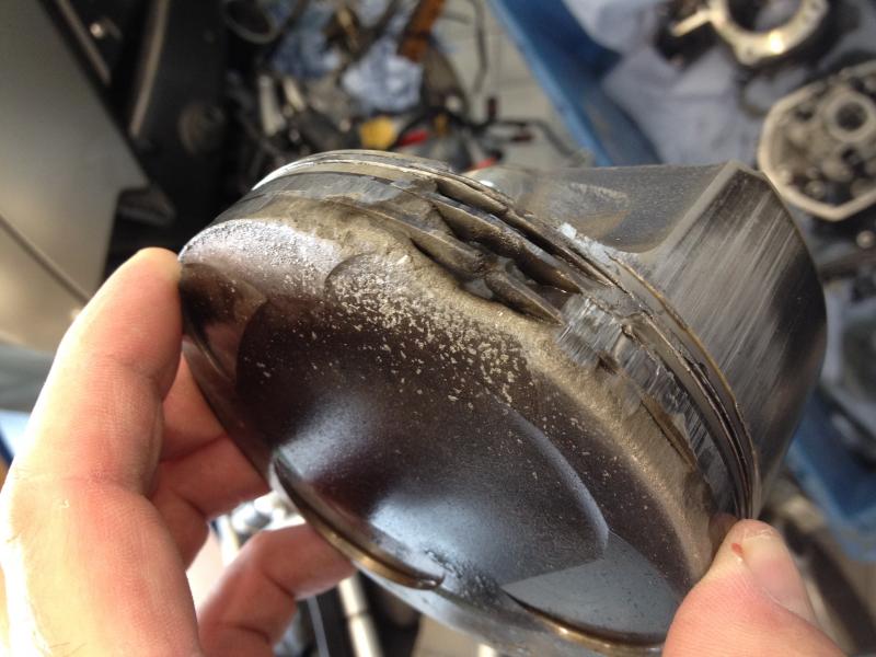

Von Saggsn nach Holland wäre dann doch bissel weit. Wollt jetzt mal ein Bild vom Übeltäter ( Kolben) einstellen, aber irgendwie funzt das Minden iPad nicht. Schade.
vor allem würde ich gerne mal wissen, wie ein Kolben reissen kann?
Materialfehler?
Falsche Belastung??
Glückwunsch zum guten Ausgang :)
Materialfehler?
Falsche Belastung??
DASS ist eine gute Frage. Darum wollte ich gerne mal die Meinung anderer hören . Es wurden bis jetzt viele Vermutungen angestellt, aber was - für mich - nachvollziehbares war nicht dabei. Das ganze passierte ca 1/2h nach Start. Ca 10 min Stadtverkehr , dann 10 min AB ( 130 ) dann kurz freie Fahrt - waren dann bei mir 140 - 170 km/h , dann Baustelle ( 80 ) dann wieder frei, passiert ist es bei ca 160 km/h . Ich werd mal meinen Junior fragen, irgendwie bekomme ich die Bilder schon hier rein.

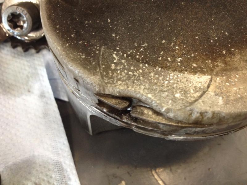

Der sieht ja aus, wie geschmolzen :eek: Ist der aus Zinn?

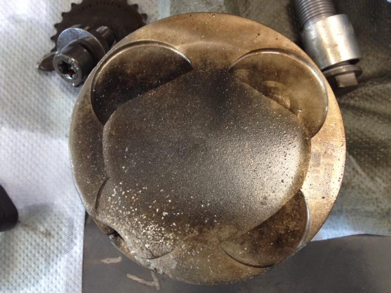

Für mich sieht das aus, wie ein Heißlaufen. Kann es sein, dass Dein Motorrad zu mager gelaufen ist? Wie sehen denn die Auspuffkrümmer aus?

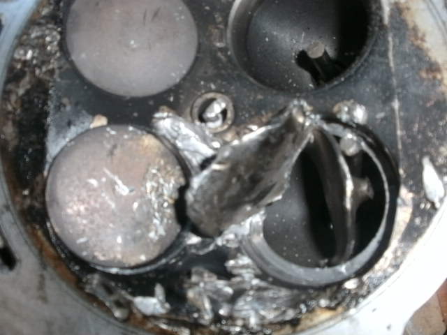

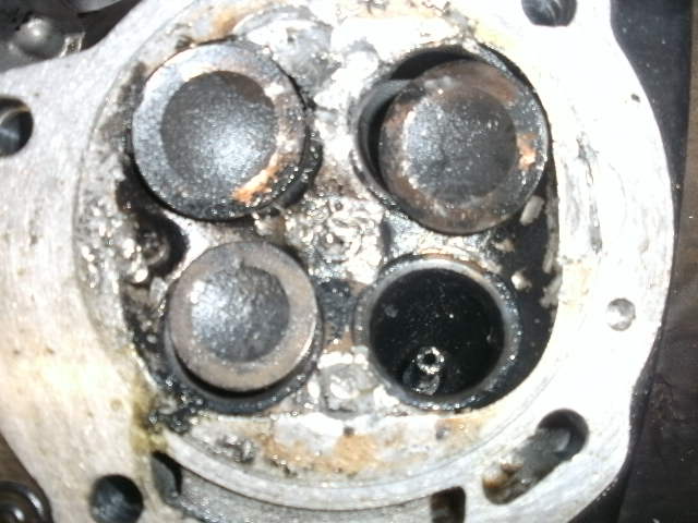

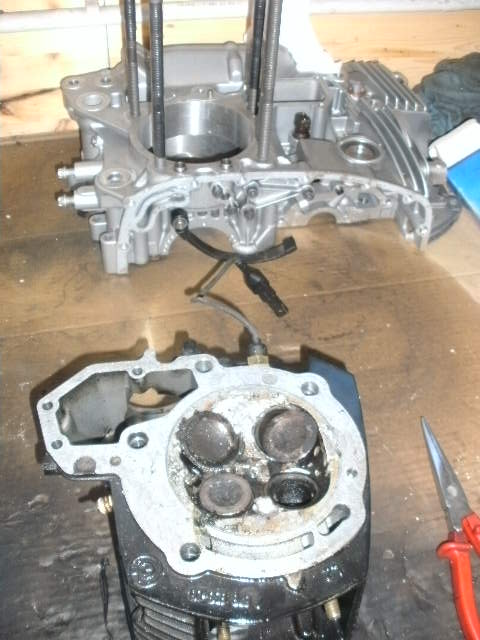

Grundsätzlich gilt:
1) BMW hat bei den Boxer kein Qualität, egal bei welchem Bauteil auch immer und ist viel zu teuer, Punkt.
Ich habe mindestens 2-4 mal im Monat einen Kolbenriss, bzw wie oben im Beitrag zu sehen, geschmolzene Feuerstege, oder einen schönen Ventilabriss (Meist Außlass, aber auch ab und an ein Einlassventil). Unabhängig von den HAGs Instandsetzungen usw.
Das kommt immer und immer wieder von dem zu mageren, und damit zu heißen Motorlauf, im besondern bei den GS lern bei der Drosselklappenstellung um 60%, wenn damit rumgegondelt wird.

Gewinnmaximierung....irgendwo muß die ja herkommen...CAD Kornstruktionen kann man halt auf optimal minimalen Materialeinsatz optimieren um max Gewinn heraus zu holen....
der Kolben is nicht gerissen sondern wegen zu mager geschmolzen...mag ja sein das da auch Risse sind nachdem das Ventil sich verabschiedet hat....
