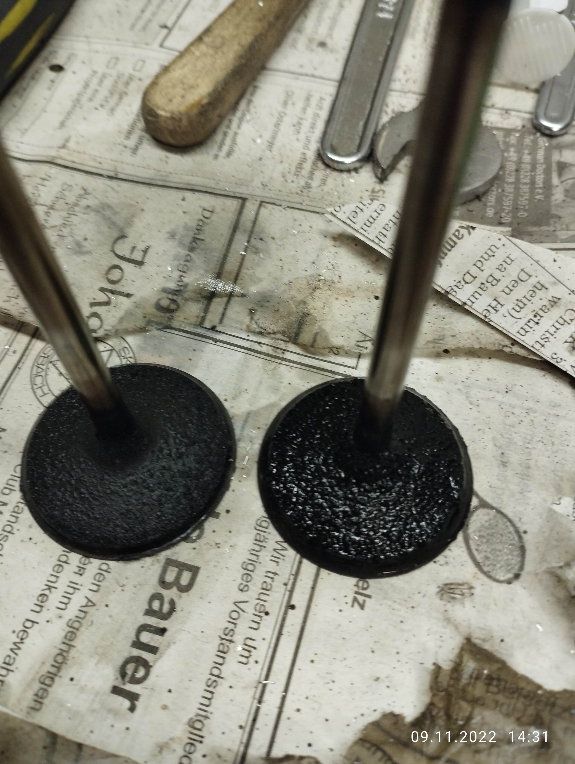

Das über die Auslassventile groß Motoröl aufgenommen wird, halte ich für unwahrscheinlich, da im Auslasstrakt eigentlich immer ein Überdruck herrscht.
Ich lerne aber gerne dazu.😜
Wenn dann wird über die Einlassseite das Öl in den Motor gezogen.
Gruß,
maxquer
richtig und Öl wird verbrannt, damit entsteht dann ggf. die Ölasche, die sich ans glühende AV anlagert?

… da im Auslasstrakt eigentlich immer ein Überdruck herrscht.
Es wurde Dir ja schon erklärt…
Wer hat denn hier irgendwo Statements abgegeben, über welche Ventile das Öl gezogen wird? 🤔 * grübel*
Auf den Auslaßventilen sind „mineralische“ Ablagerungen zu sehen. Die Enstehen durch Rückstände von verdampfendem/verbrennenden Motoröl.
By the way: mehr Ölverbrauch macht tendenziell mehr Verkrustung.
Das gilt der „die Kuh frisst alles“-Fraktion… (nicht auf Deine Person bezogen).

Ventile sehen normal aus. Alle die ich bis jetzt gesehen hab, waren genau so.
Die Annahme ist falsch - sie gilt bestenfalls für den Mittelwert des Druckes.
Durch überlagerte Pulsationen herrscht im Auslasstrakt insbesondere im kleineren Lastbereich auch Unterdruck - genau das ist der Grund, weshalb ein Leck dort auch zu Verfälschung des gemessenen Lambdawertes durch Falschluft führen kann.
Allerdings ist der Eintrag ins Saugrohr (am Einlaßventilschaft vorbei) deutlich höher, da dort auch der mittlere Druck geringer als der Kurbelgehäusedruck ist.
Die beiden gezeigte Ventile sehen aber bezüglich der Verkrustung sehr unterschiedlich aus. Was ist mit „genau so“ gemeint? Die Farbe der Asche?

beruhigend das der Anblick meiner Ventile doch nicht so ungewöhnlich ist, wie ich bei der ersten Besichtigung erschrocken geglaubt habe

dazu kommt dass das eine der 2 AV eines Zylinders bauartbedingt durch die unterschiedliche Durchströmung des (geteilten) Einlasskanals immer heller ist.
