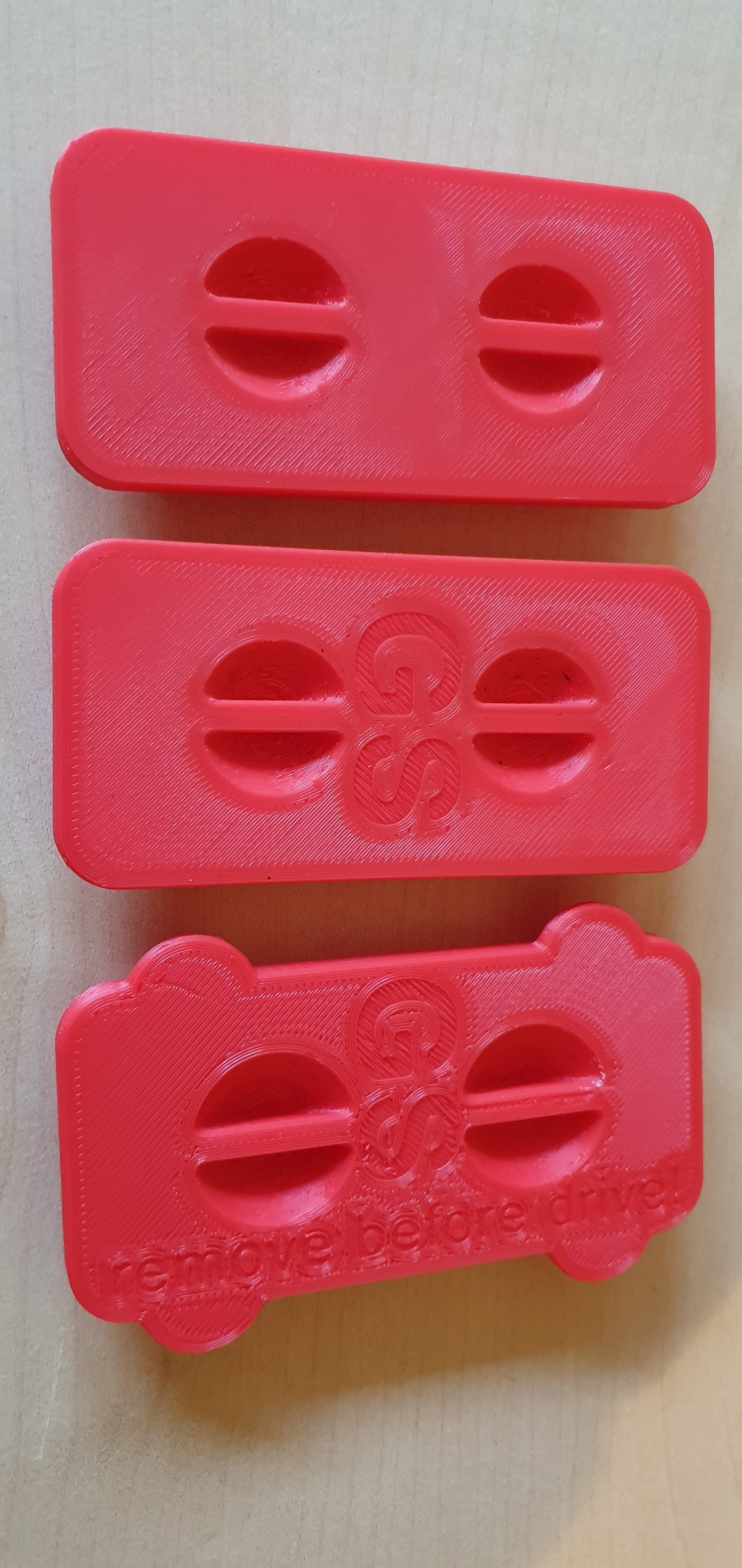

Nachdem ich freundlicherweise von Hobi-01 zwei von ihm entworfene und gedruckte Auspuffstopfen erhalten hatte, bat er mich um ein kurzes Feedback zu den Teilen.
Einer saß etwas zu stramm und der andere war etwas lockerer und somit vermutlich toleranter, was die Serienstreuung der Endtöpfe der GS betrifft.
Bei beiden Modellen waren für mich die Fingermulden etwas zu klein, um die Kappe (insbesondere mit nassen Fingern nach der Reinigung) komfortabel abzuziehen.
Flugs wurde das Modell vom Hobi-01 mit "Seitenflügeln" modifiziert, so dass dieses kleine Problem keines mehr ist.
Nun ist das Teil wirklich perfekt 👍
Nachstehend die Entwicklungsstufen...

Total cool gelöst. Ob man das nun braucht oder nicht kann doch jeder für sich entscheiden.

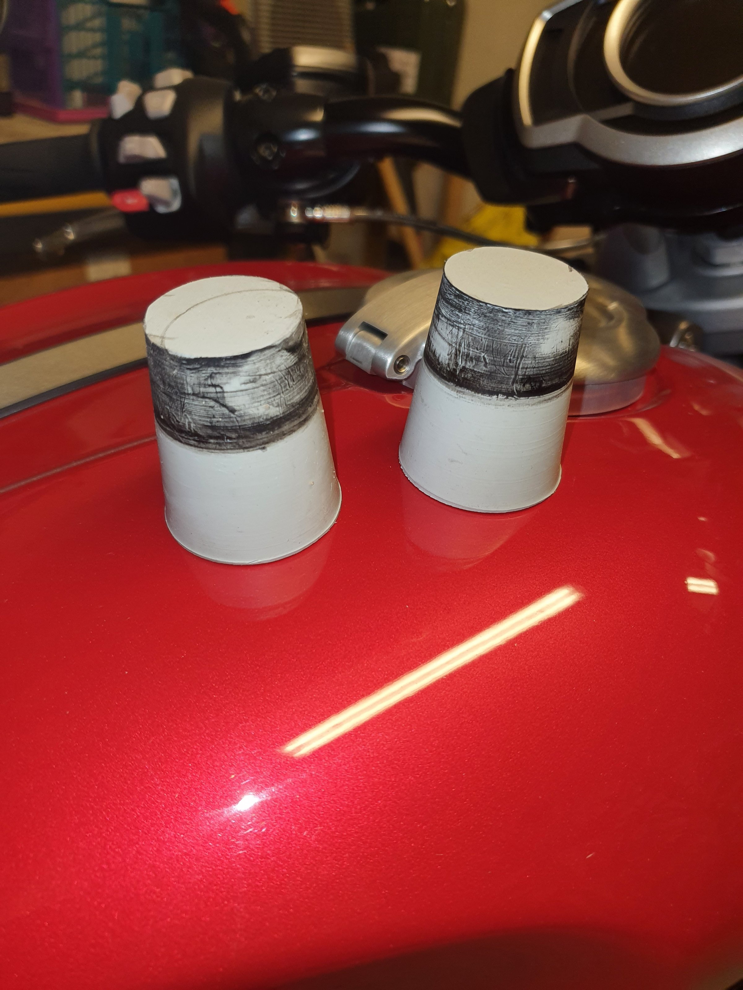

Das mit dem im Flugbetrieb gebräuchlichen Hinweis "Remove befor Flight" ist auch OK. Ich habe den Werks-Akra drauf. Da sind die Löcher beide rund und ich habe da beim Waschen zwei Silikonstopfen eingesteckt. Klingt erst ziemlich merkwürdig, wenn man aus Versehen den Motor mit den Stopfen im ESD startet und anschließend kann man suchen, wo die Dinger gelandet sind. 3D-Drucker sind schon eine feine Sache.

So sehen die beiden Silikonstopfen aus, die ich beim Akra verwende.
