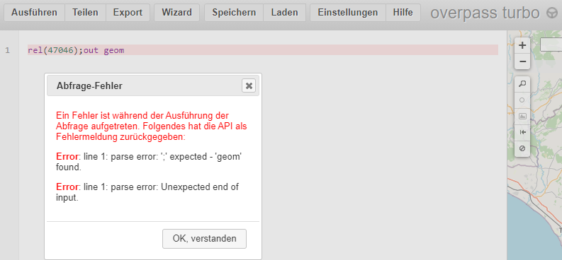

irgendwie hab ich da grad einen "Koten" drin
Oberpass turbo öffnen geht
wo im Großen Textfeld das rel(47046); out geom; eingeben - in dem Mustertextfeld?
da bekomm ich immer die u.g. Fehlermeldung :crying:
- grad gesehen - ein ";" hat gefehlt :crying:

Da fehlt das ; am ende
Ja, alles dort weglöschen und rel(47046);out geom; reinkopieren. Die Zahl in der Klammer kannst Du dann durch andere Länder/Staaten oder was auch immer ersetzen.
