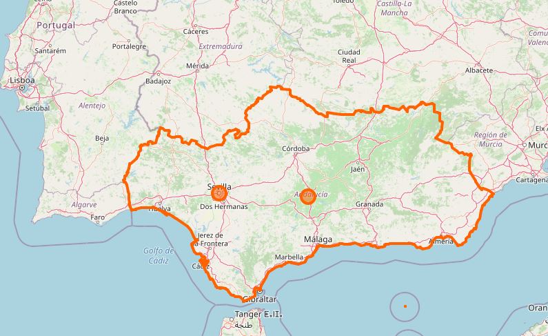

Ich hab' keine Ahnung, was ich nach deiner Anleitung gemacht habe, aber es funktioniert. Der Track, der dabei rauskommt, verläuft an der Grenze von Südtirol? Geht das auch mit Kraichgau, Odenwald, Andalusien?

Bei der Berechnung in Overpass Turbo einfach die Zahl einfügen und neu exportieren
