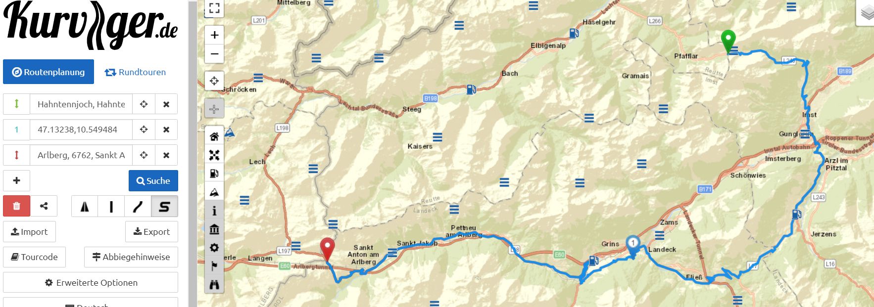

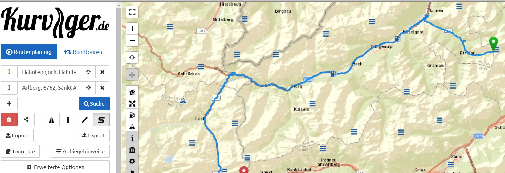

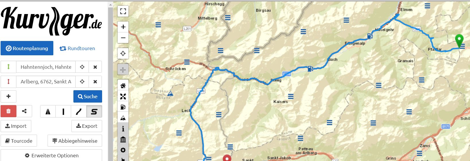

ich denke es kommt auf die aktuelle situation an, als beispiel würdest du am PC planen eine reise vom hahntenjoch zum arlberg. ca 100km ..
nehmen wir an, das garmin würde 100 punkte setzen , alle dem lechtal entlang, soweit so gut ..
nun wäre aber am tag der fahrt eine strassen sperre wegen lawine / unfall etc , so würde die vorberechnete route keinen sinn mehr machen und der TT mit live traffic nun z.b. diese route vorschlagen
Golem
Golem
22.01.2013
2.929
Stuttgart
1200 GSA TB, BJ 2012 + KTM 950 Superenduro R + Triumph Scrambler XE

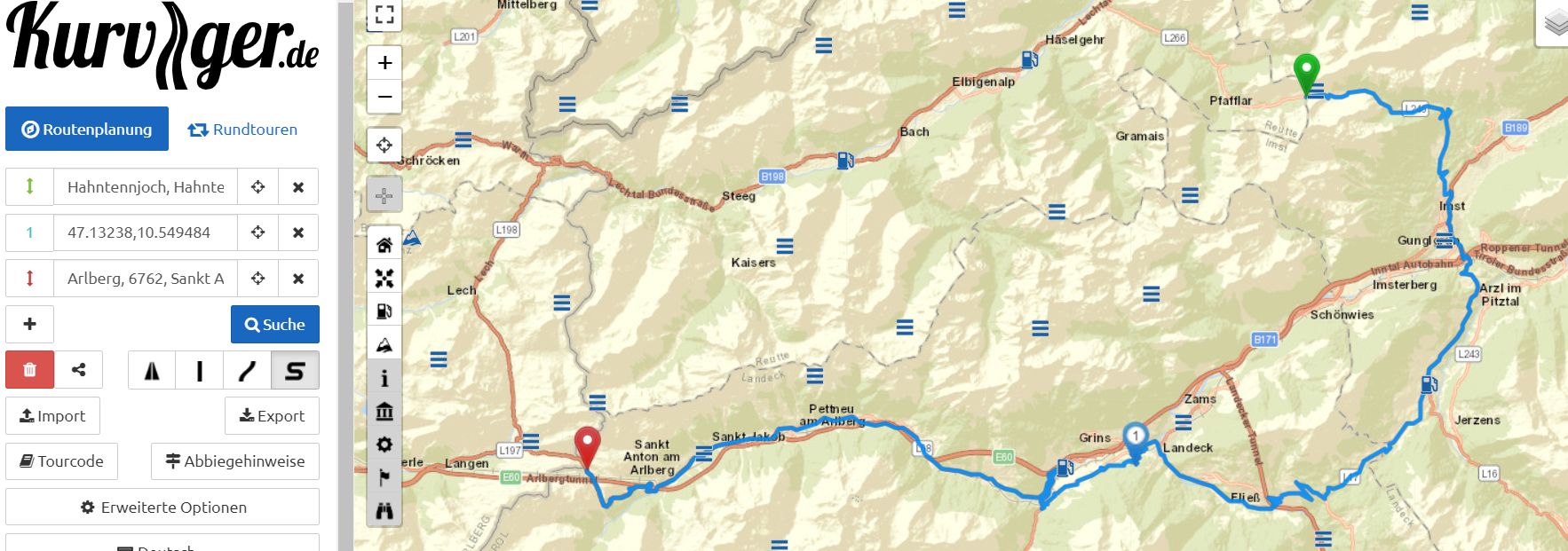

Wenn ich in Basecamp plane und auf ein Garmin Navi übertrage, dann reichen Start- und Endpunkt und 2-3 Wegpunkte aus, um die Route exakt wie in BC geplant abzufahren. Das Garmin setzt keine 100 Punkte. Am Gerät kann ich die Neuberechnung abschalten.
Also jedenfalls bleibt festzustellen, in Basecamp muss man für TomTom einige Punkte mehr einbauen, als Route gpx speichern und per Routeconverter in itn umwandeln und das Ergebnis dann nochmal prüfen.

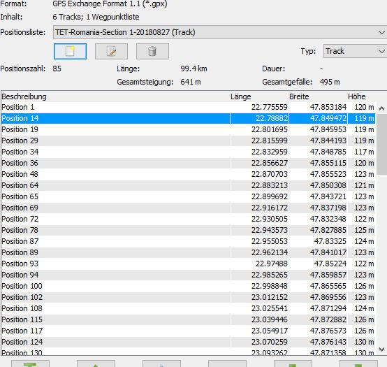

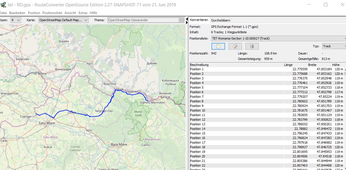

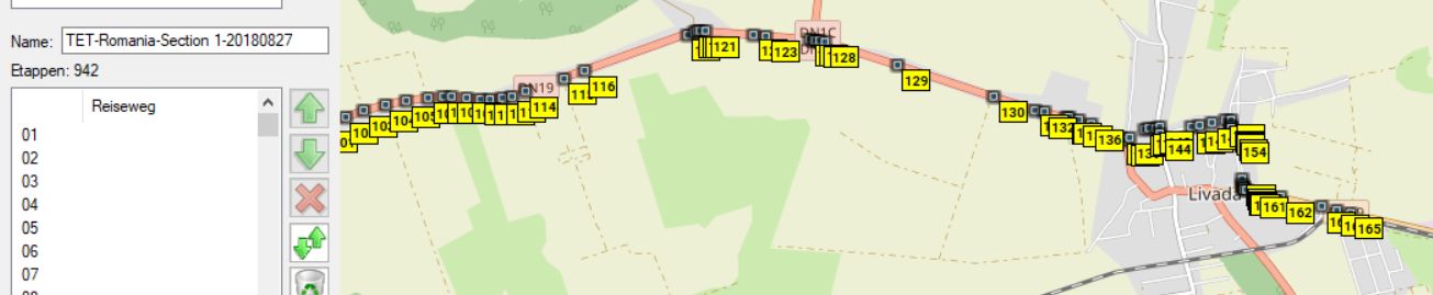

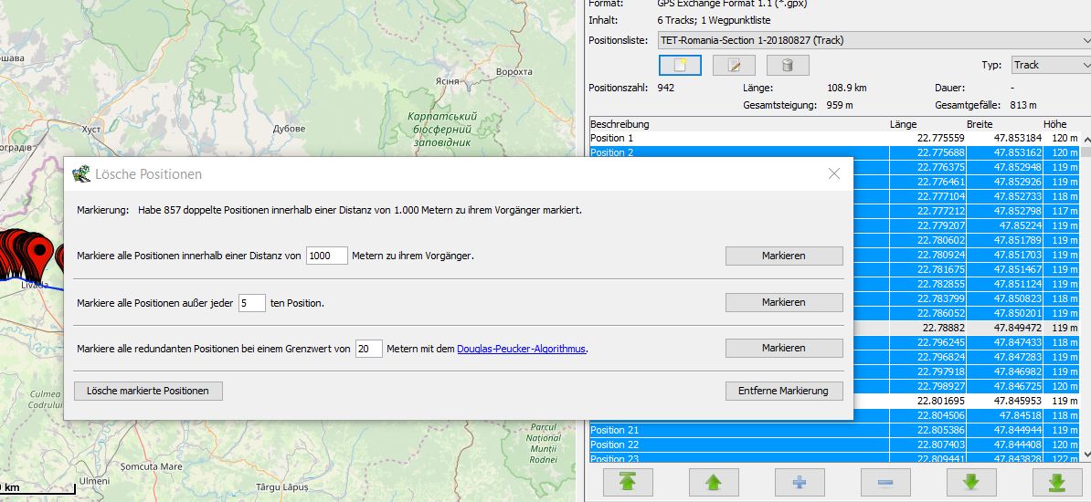

Beispiel ist eine TET Route von Rumänien
Anzahl der GPX Punkte sind 942
wie man sieht sind sehr viele punkte entlang der strasse gesetzt, die nun eigentlich überflüssig sind
im Routeconverter gibt es die möglichkeit, dies nun auszudünnen
hier sind nun 857 positionen innerhalb 1000m zum vorgänger..
diese löschen und es bleiben 85 übrig..
