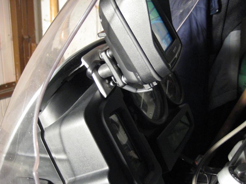

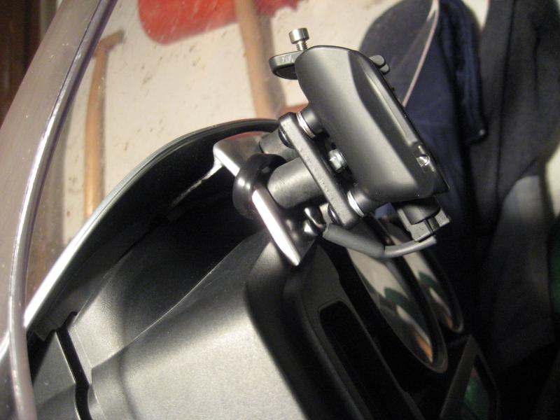

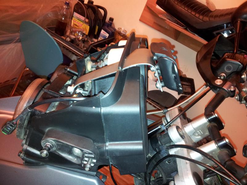

Navihalter fürs TT Rider II aus 3mm VA für die 1150er GS Kosten = nix Zeit ca.15min
Navi hängt etwas vor dem Tachobereich 60-100 km/h -- wer nutzt den Bereich denn schon:frech:

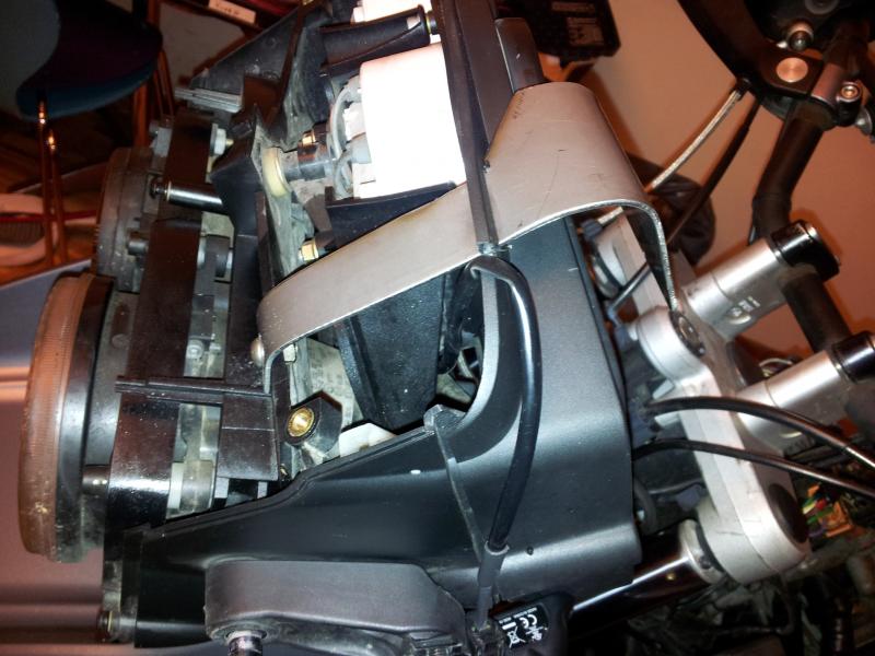

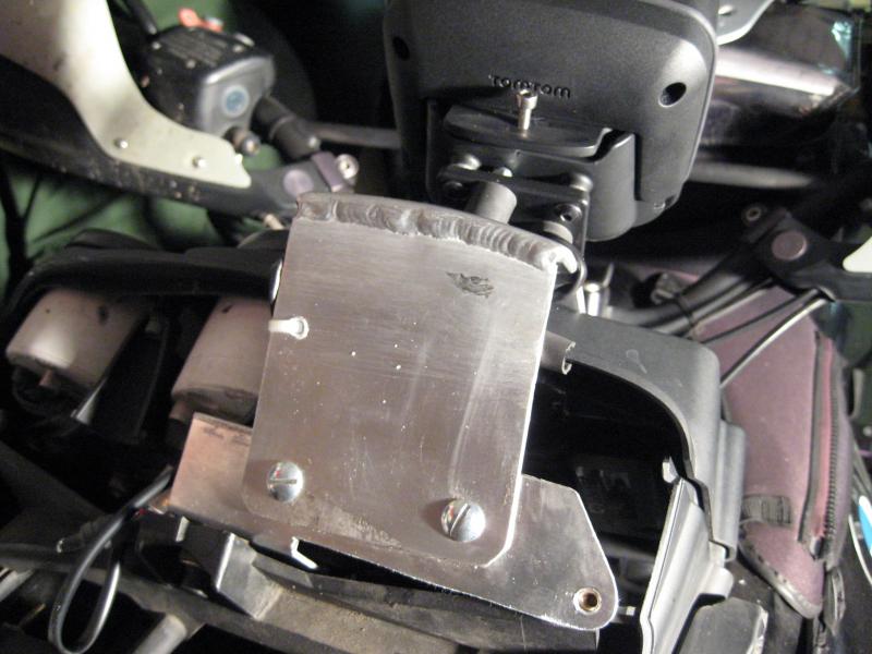

selbstgeschnitzter Halter für TomTom
Hallo qhammer,
habs so ähnlich gemacht wie Du.
Wegen der Vibrationen hab ich meinen ALUhalter jedoch noch am "Armaturenbrett" verschraubt und so eingerichtet, daß der Tacho net verdeckt ist.
Und VA kam aus Gewichtsgründen bei mir net in Betracht, denn insbesondere in der verfressenen Weihnachtszeit ist das Gesamtgewicht aus Q und mir eh schon grenzwertig...:o
Grüße vom elfer-schwob
