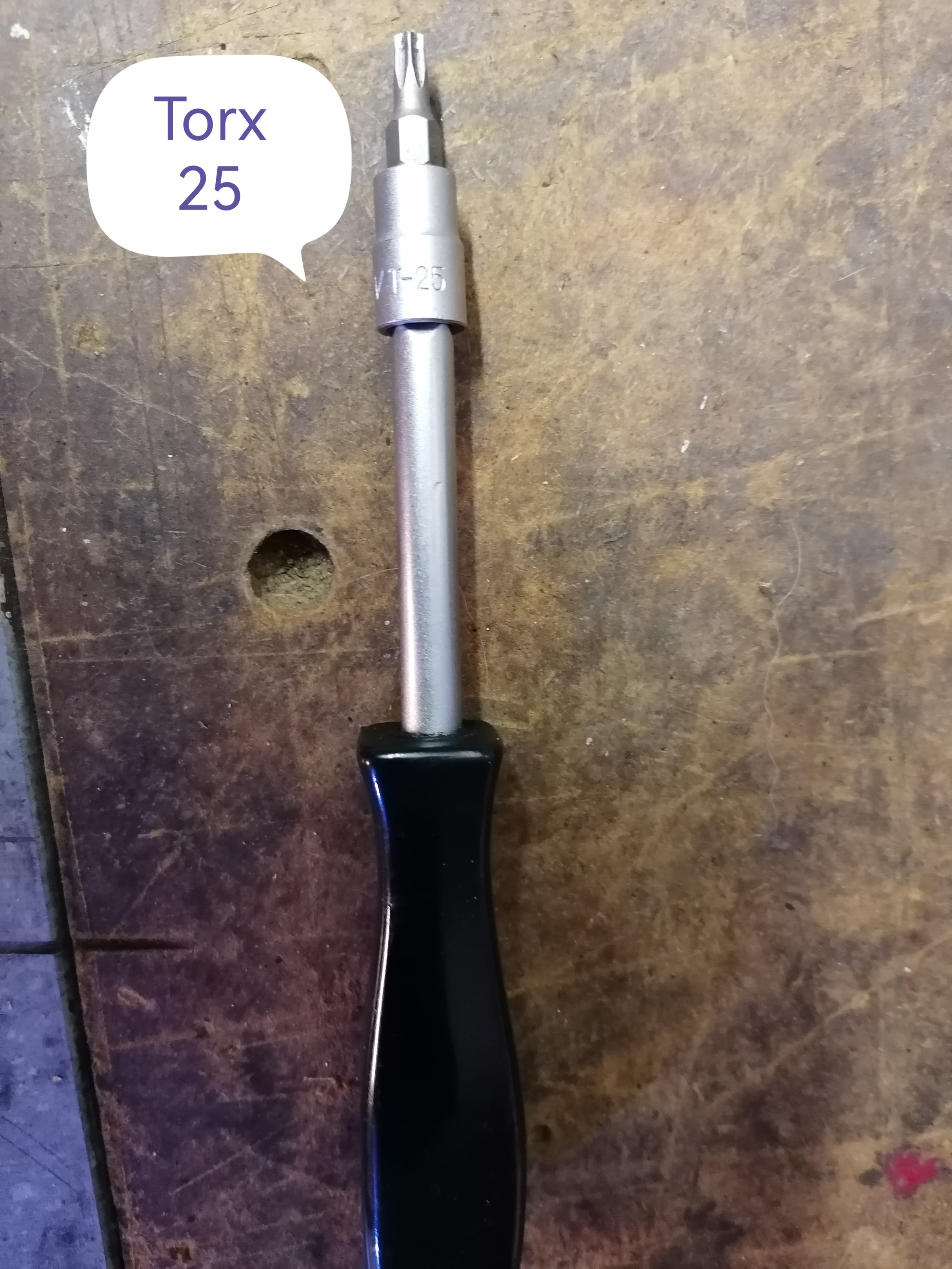

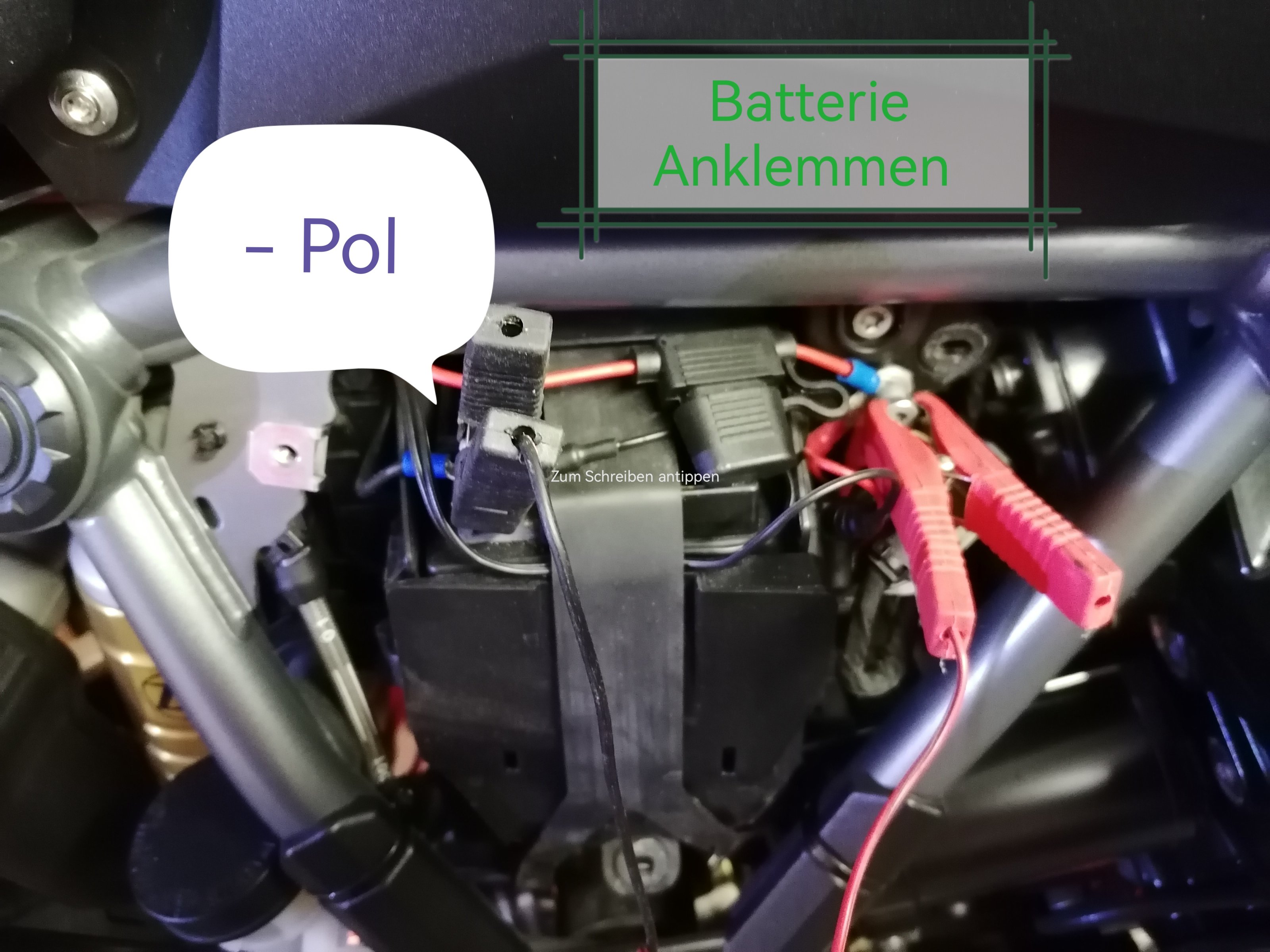

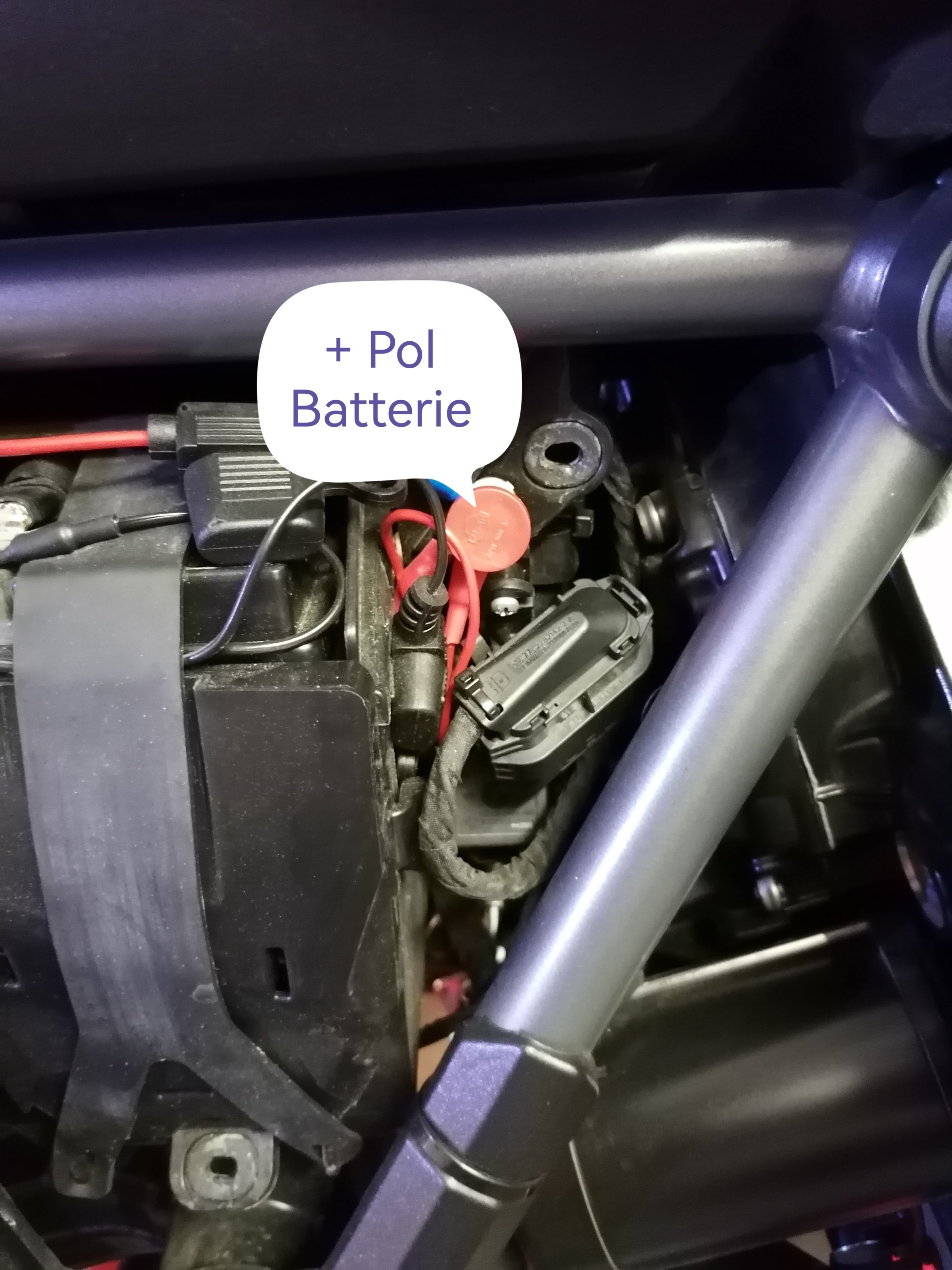

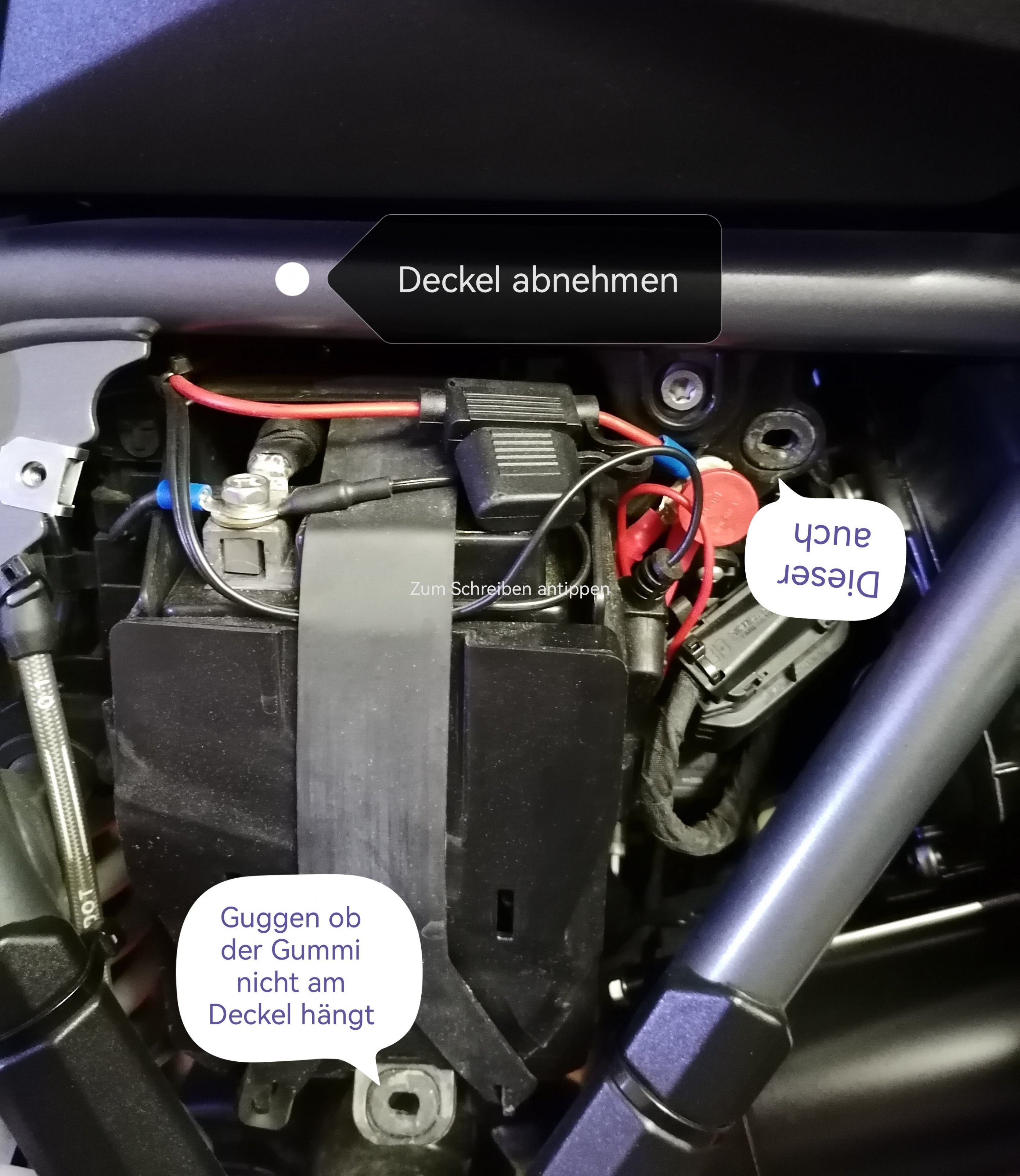

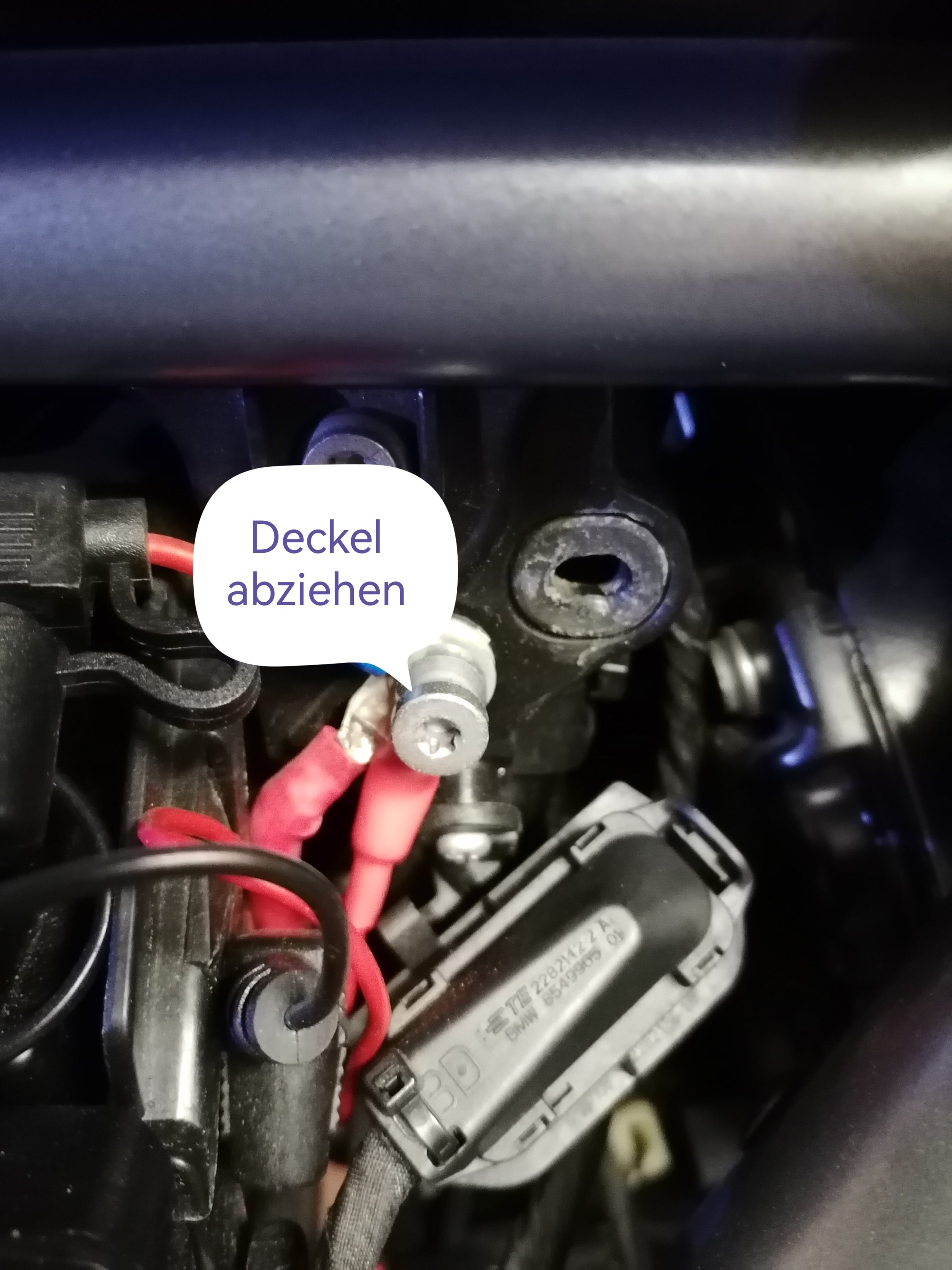

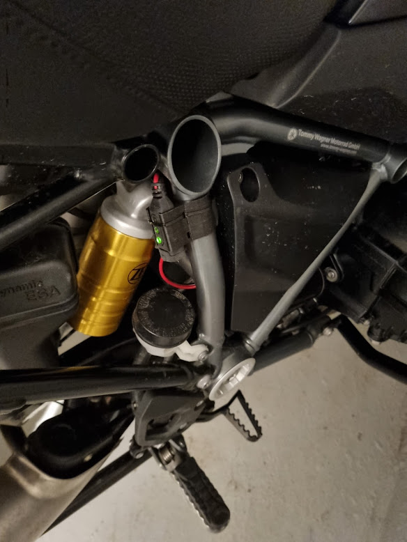

Hallo zusammen.
Über die Bordsteckdose funktioniert meist nur das Ladegerät von BMW.
Wer ein herkömmliches Ladegerät hat kann dieses auch verwenden.
Dank Fremdstartpunkt sind die Anschlüsse zugänglich.
Ohne die Batterie auszubauen.
Diese Gummis etwas Schmieren.
Werden beim wieder aufsetzen des Deckels gerne aus dem Sitz gedrückt.
Habe Fertig 😚😎

Alternativ geht es ohne Deckel abschrauben, mit einem fest installierten Anschlußkabel.

Schöne Anleitung, aber ein bischen viel Aufwand für etwas, was man nur alle paar Jahre mal braucht.
Da bleib ich bei meinem Ladegerät mit den Krokodilklemmen. :wink:

Super Anleitung! Noch eine Frage zum Laden bei eingebauter und angeklemmter Batterie, wovon ja nach Anleitung abgeraten wird: hat jemand damit schon einmal schlechte Erfahrungen gemacht?

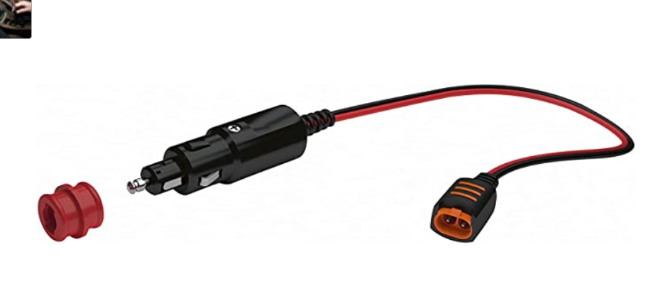

kurze Frage:
Ich habe ein CTEK MX 5.0 und diesen Stecker,
den ich hinten links unter der Sitzbank in die Buchse einstecke.
Leider passiert am Ladegerät nix, ausser das die grüne Lampe nach zwei Minuten blinkt ( was gleichzusetzen ist mit: nix gefunden zum Laden ).

Hallo Heinz
1. Adapterkabel Unterbrechung (messen)
2. Bordsteckdose automatisch abgeschaltet (Zündung kurz einschalten)

Zündung einschalten und dann erst Ladegerät Anstecken.
Dann sollte es gehen.
Danach Zündung aus.
Und wenns das Moped das Ladegerät erkennt bleibt die Elektronik wach und Lädt.
Falls das Ladegerät nicht erkannt wird schaltet sie die Bordsteckdose nach ca. 2Min. wieder ab.
Dann wie im 1sten Beitrag Anklemmen....
