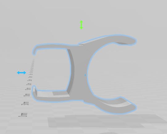

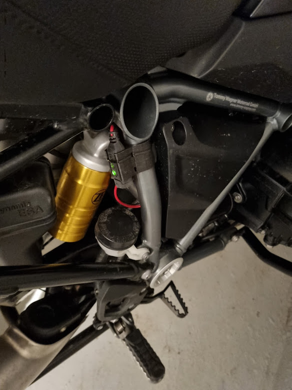

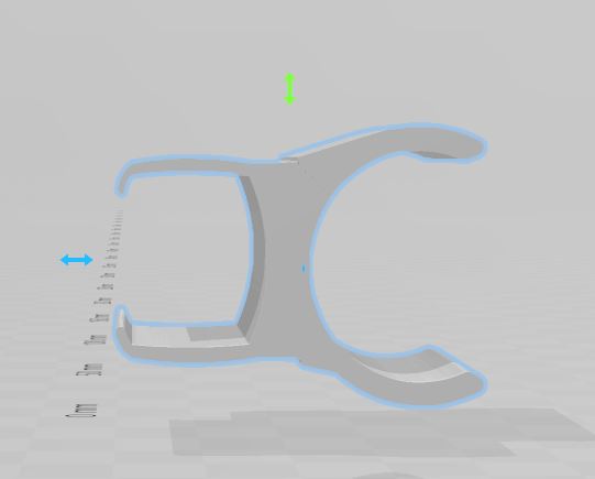

Halter für CTEK Ladeanschluss
Ich hatte mir überlegt, wie ich meinen CTEK Anschluss am Besten unterbringe und habe dann eine Vorlage (danke an den Ersteller des Originals), die ich bei thingiverse gefunden habe an die BMW angepasst.
Die Sicherung mit Kabelbinder ist eigentlich nicht unbedingt nötig. Hält auch so gut.
Bracket for CTEK charging Adapter BMW R1250GS R1200GS by emisc123

Schönheit liegt immer im Auge das Betrachters .
Dann doch lieber versteckt unter dem Fahrersitz !
Aber bitte wenn´s gefällt !

Und immer den Sitz runter machen? Auch zum checken des Ladezustands? :wink: Dann lieber nicht schön aber funktionell.

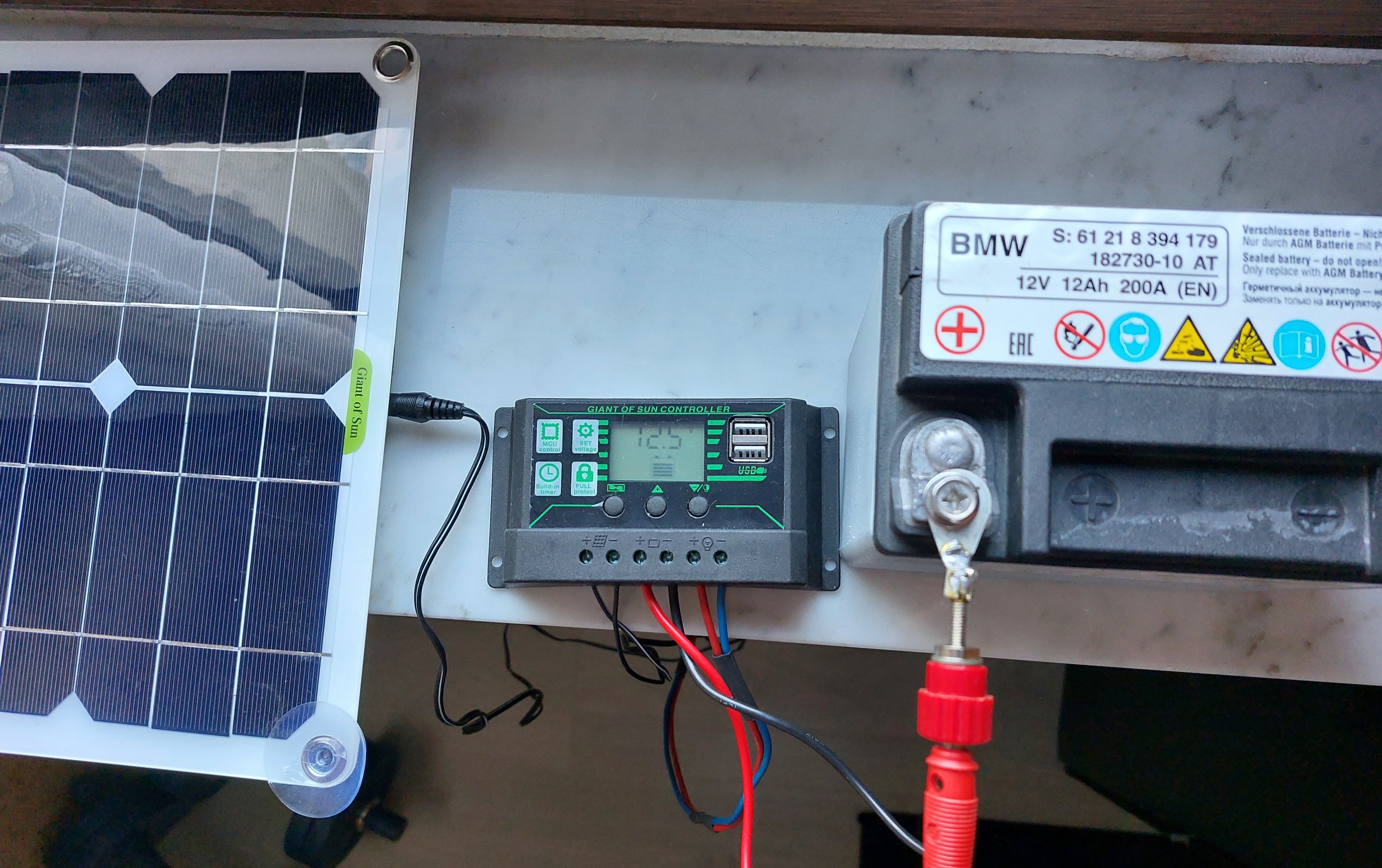

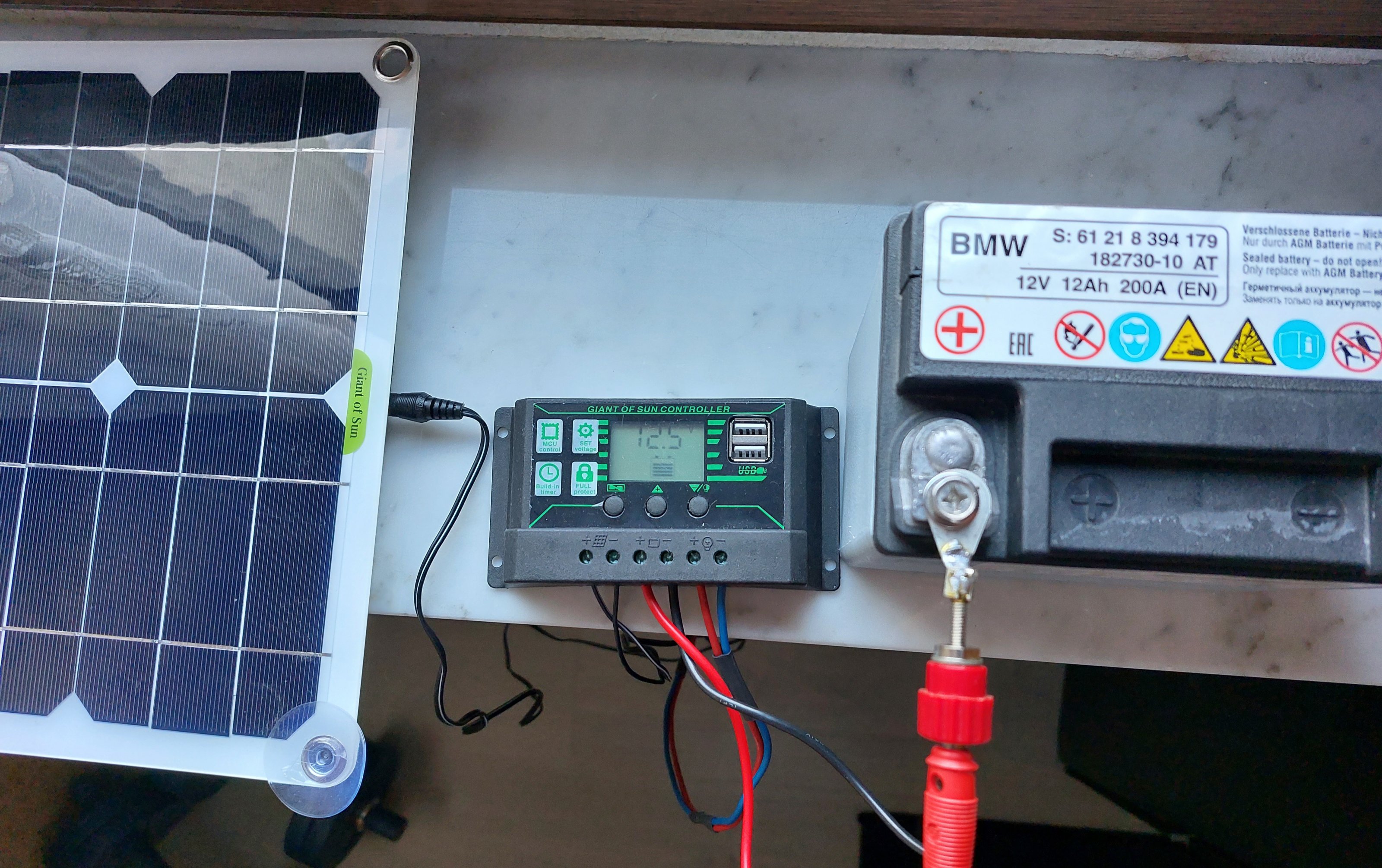

Im Zweifel könnte man auch mal über sowas nachdenken,hat sich mittlerweile über 18 Monate bei mir bewährt,kostet um die 40 Euro...

Handelt es sich bei "sowas" nun um den Controller und das Panel oder nur um den Controller oder ...?
Welcher Ladestrom kann gesteuert bzw. bereitgestellt werden (je nachdem was "sowas" umfasst)?

Mann echt, ihr macht es aber kompliziert!
Batterie raus und alle paar Monate zuhause Nachladen.
Es handelt sich ja nicht um eine 100Ah Autobatterie die mühsam rumzutragen ist,
eine PowerStation ist einiges schwerer!
Abgesehen davon, wenn TE eine AGM Batterie hat muss gar nix nachgeladen werden.
Im Zweifel könnte man auch mal über sowas nachdenken,hat sich mittlerweile über 18 Monate bei mir bewährt,kostet um die 40 Euro...Anhang anzeigen 536082
Ich habe so eins für den Trecker gekauft und das funktioniert so mit einer mind 8 Jährigen 100Ah Nassbatterie.
Ich selber wäre aber vorsichtig die kleine Mopedbatterie an ein "Billigprodukt" anzuschliessen.
Es gibt auch noch günstigere und kleinere Solarpanele für's Armaturenbrett, die haben aber meistens keinen Solarregler was bei der Leistung und einer grossen Autobatterie nicht gross problematisch ist.
Abgesehen davon frage ich mich wie ein Solarpanel in einer Garage vernünftig laden soll....

Es war der Controler,das Solarpanel sowie Anschlußkabel mit Klemmen für die Batterie und ein Anschluß für die Bordsteckdose.
Solarpanel und Regler
Am Panel selbst ist eine USB Buchse zum laden von Handys oder so und eine LED die anzeigt das Strom erzeugt wird.
Es lassen sich einstellen: Batterietyp (Naß, Gel, AGM),Abschaltspannung für den 12 Volt Ausgang(Unterspannungsschutz) Ladeschlußspannung,Zeitschaltung,ich glaube das wars auch schon.
Der Ladestrom selbst lässt sich nicht einstellen,da wird vom Controler genommen was das Panel hergibt.
@SardGS es gibt auch Garagen mit Fenster,bei mir reicht es völlig aus wenn ich das Solarpanel mit den Saugnäpfen von innen am Fenster befestige,im Zweifel eben das Kabel etwas verlängern(Achtung gleich kommen wieder die Hinweise der Elektrotechniker und Oberschullehrer wegen Spannungsverlust bei zu großer Leitungslänge) und das Panel auf das Dach legen.

Schon mal daran gedacht, das IN einer Garage die Ausbeute eines Solarpanels äußert bescheiden ausfallen dürfte (außer man lässt das Licht an...) :cool:

Eben darum habe ich Vernünftig Laden soll geschrieben.
Das mit dem Solarpanel ist eine gute Lösung und ich hab sie ja auch, die selbe aber mit starrem Rahmen aber dem selben Solarregler der bei allen Chinakits dabei ist.
Ich würde aber für die kleine Mopedbatterie auf einen guten Solarregler Wert legen um die Batterie nicht abzukacken.

Die Spannungsbegrenzung für die Mopedbatterie ist ja in der Form vorgegeben je nachdem welche Batterie eingestellt ist...
b01 Sealed 14.4V
b02 GEL 14.2V
b03 Flooded 14.6V
zumindest ist es so in der BA beschrieben.
Ich habe es auf AGM eingstellt und so passt es.

Mit 14,x V killt man auf Dauer jede Batterie.
