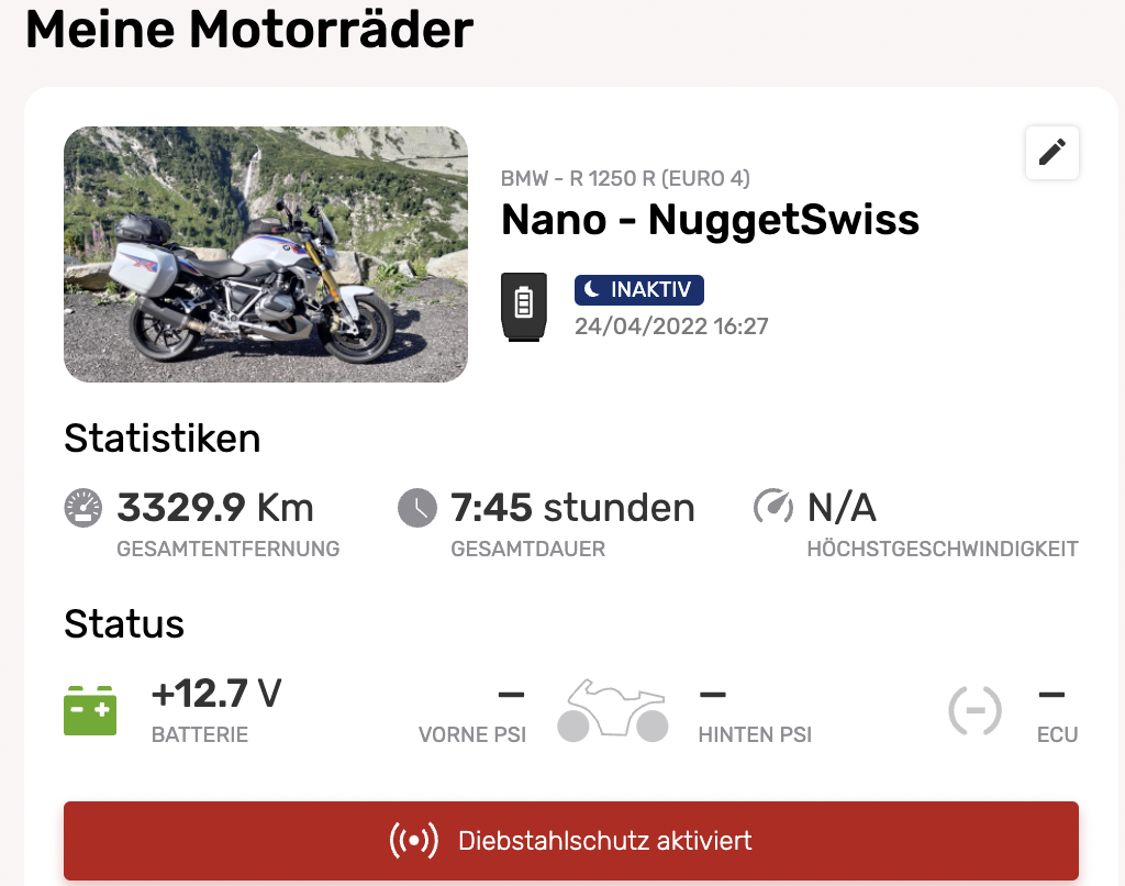

Dank dem WingMan von RideLink hab ich den Status der Batterie immer im Fokus
nur über die Wintermonate hängt die Batterie am Ladegerät
