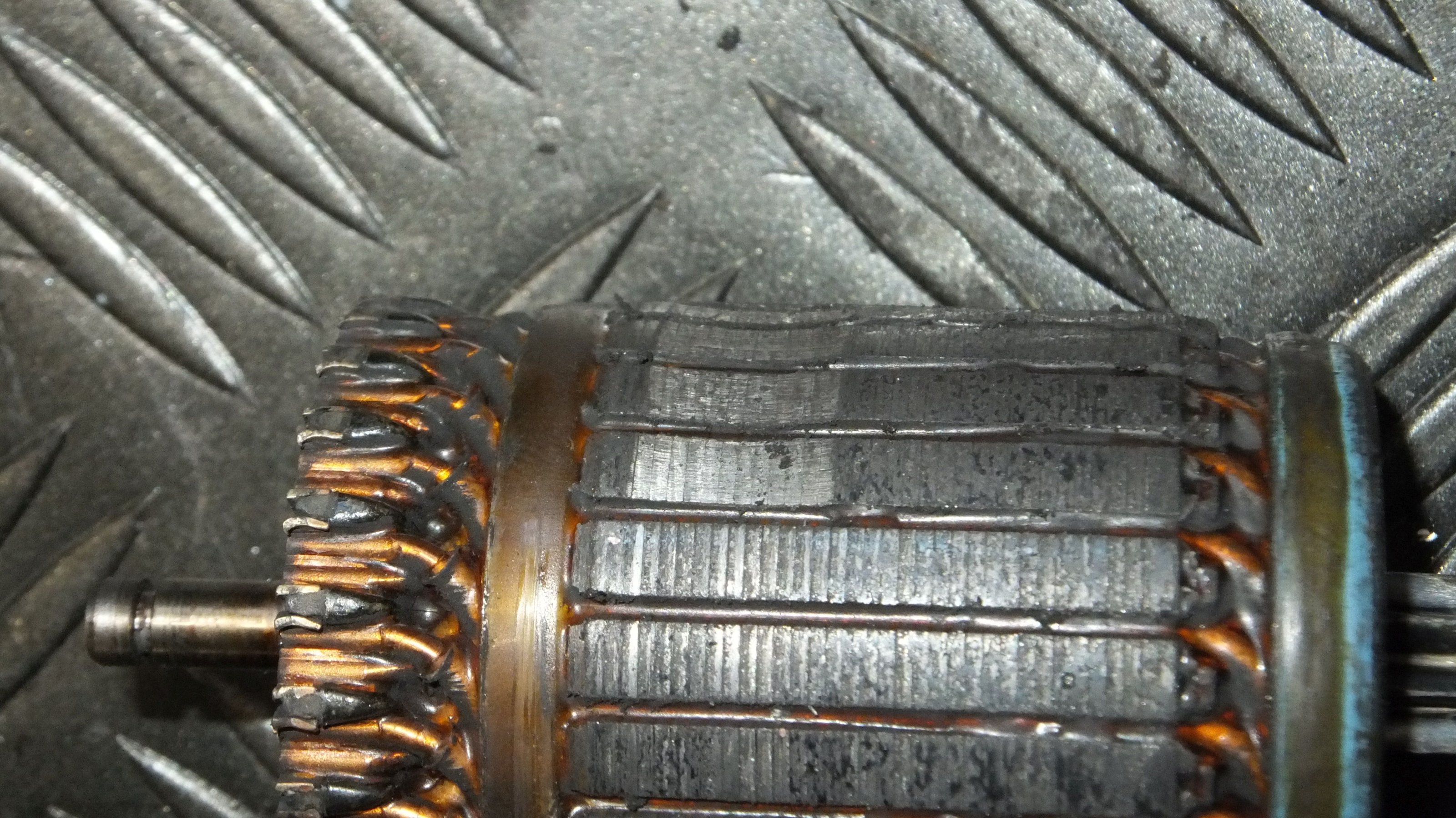

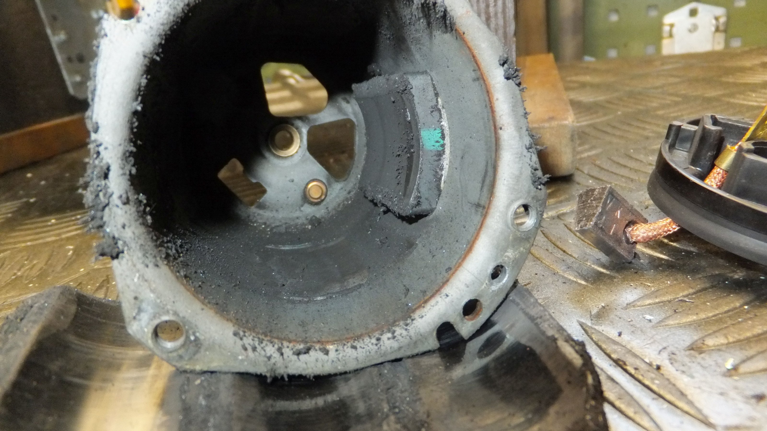

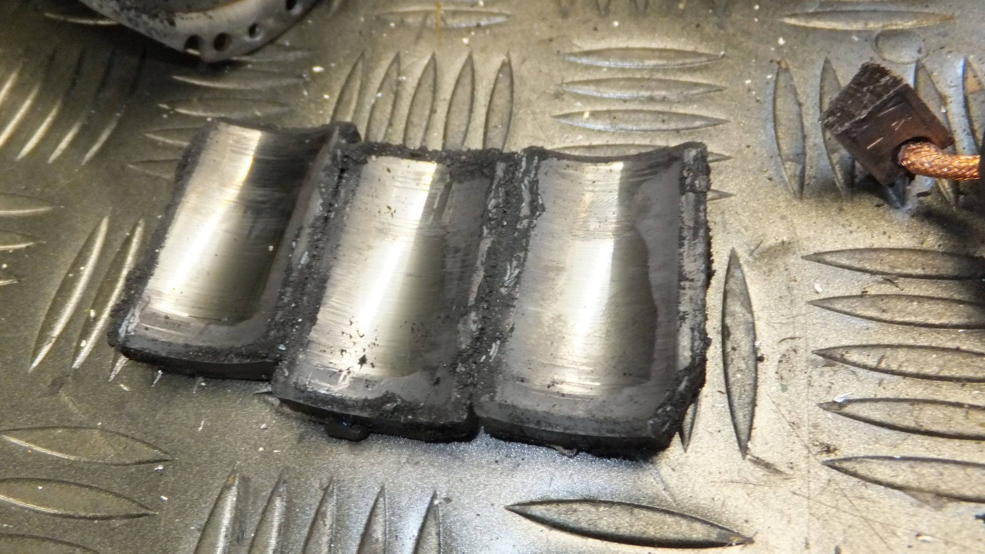

So, habe einen neuen Anlasser (von Fa. Israel) eingebaut und danach den alten Anlasser auseinander genommen.
Drei der vier Magnete waren locker, es gab einige kleine Magnet-Bruchstücke, und das Blechpaket des Ankers war an zwei Stellen beschädigt.
Die traurigen Reste des alten Anlassers wanderten daraufhin in die Tonne. Es ist schon ein ziemliches Armutszeugnis, dass so ein Anlasser noch nicht mal 60.000km hält. Finde ich.

Für die Valeos gibts JEDES Teil als Ersatzteil einzeln zu kaufen.
Die Magnete sind inzw. nicht nur geklebt, sondern auch geklammert und halten.
Ein neues Gehäuse liegt bei ca. 40 €.
Daher nix voreilig wegschmeißen!
Die "Beschädigungen" am Blechpaket des Rotors stammen vom Wuchten, das muß so...

Wo wir und sicherlich einig sind: Die Magnete sollten sich nicht lösen.
Das aber ist eine Frage des Klebers und seines Alters.
