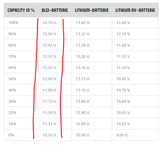

Vielen Dank erstmal für die vielen Tips und Hinweise.
Das Problem ist
a) auch wenn ich mehrere Stunden eifrig gefahren bin und die Batterie theoretisch voll sein müsste, liegen direkt nach dem Ausschalten wieder nur wenig mehr als 12V an.
b) allerdings ändert sich die Spannung auch nicht nennenswert, wenn ich nach ein/zwei Wochen ohne Erhaltungsladung wieder nachsehe
c) das Solarmodul liefert 1,5A Ladestrom, hat einen Laderegler und hat vorhergehende Batterien immer problemlos auf ca. 13V geladen und die alte Batterie 5 Jahre auch sehr gut über die Winter gebracht.
d) das chinesische Voltmeter ist praktisch direkt auf die Batterie geklemmt und zeigt die gleichen Werte wie ein richtiges Voltmeter an beliebigen Messpunkten
Mir ging es eher um die Batterie an sich:
Sind 12,1V Ruhespannung bei einer neuen voll geladenen Batterie, denn diese Werte stehen seit dem Einbau an, normal?
Nach oben abgebildeter Tabelle hätten die mir eine neue Batterie mit nur 50% Kapazität verkauft, was ich aber nicht zu glauben wage.

Klingt für mich danach, dass die Batterie "einen weg" hat.
