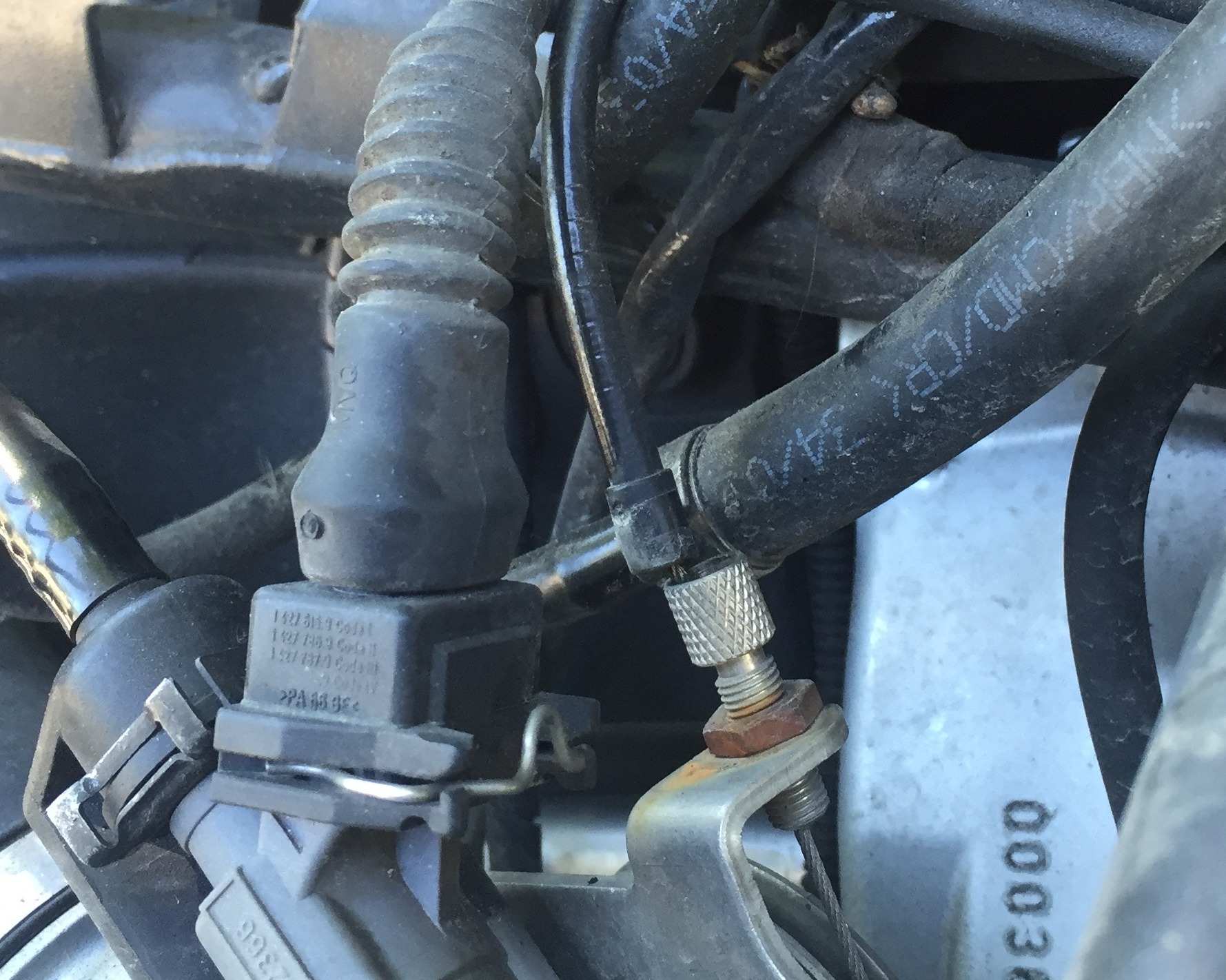

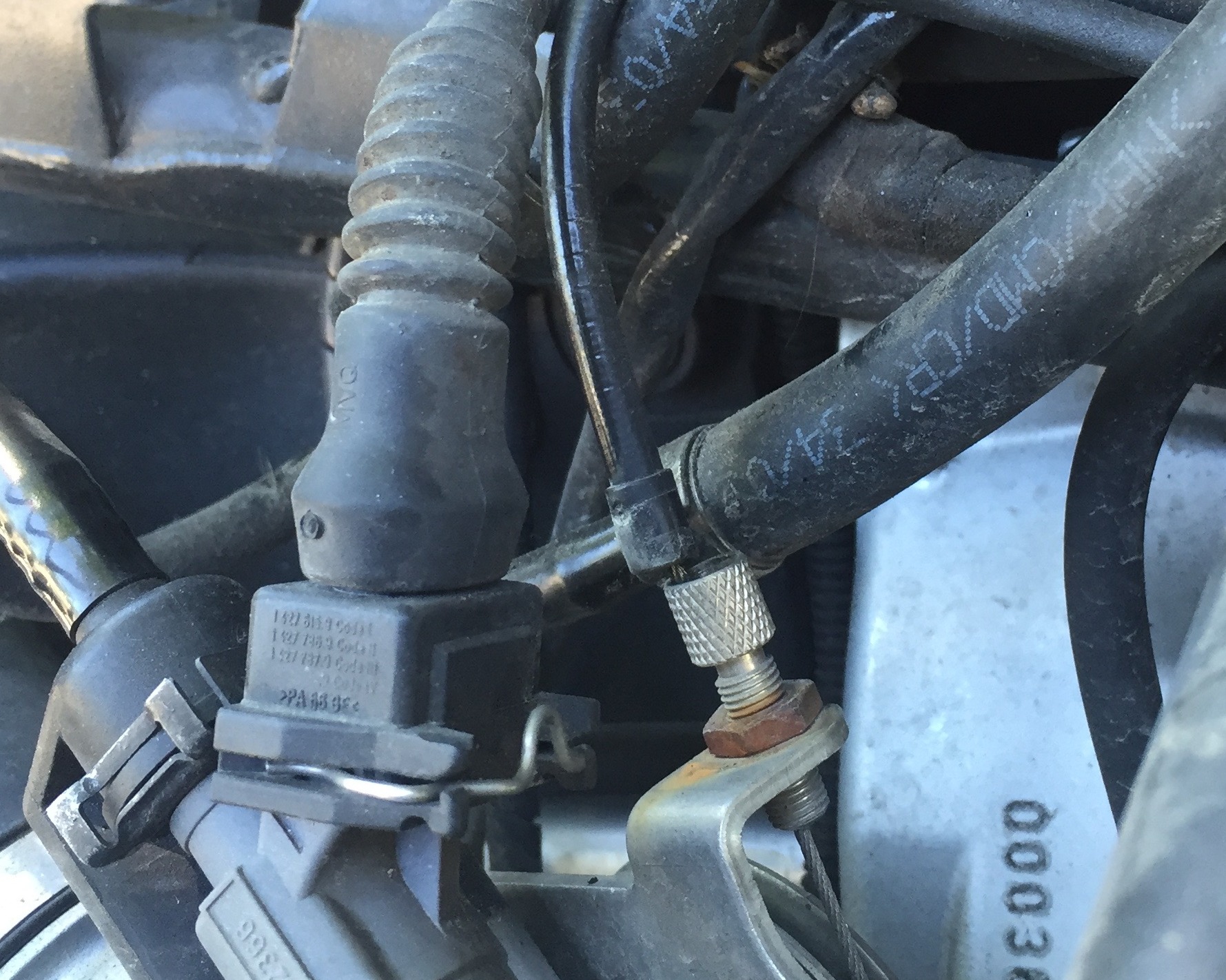

Sie sieht der ausgehängte Gaszug aus.
Absolut harmlos, wenn man weiß, woran es liegt. War aber auch beim ersten Mal mit den Nerven am Ende...
