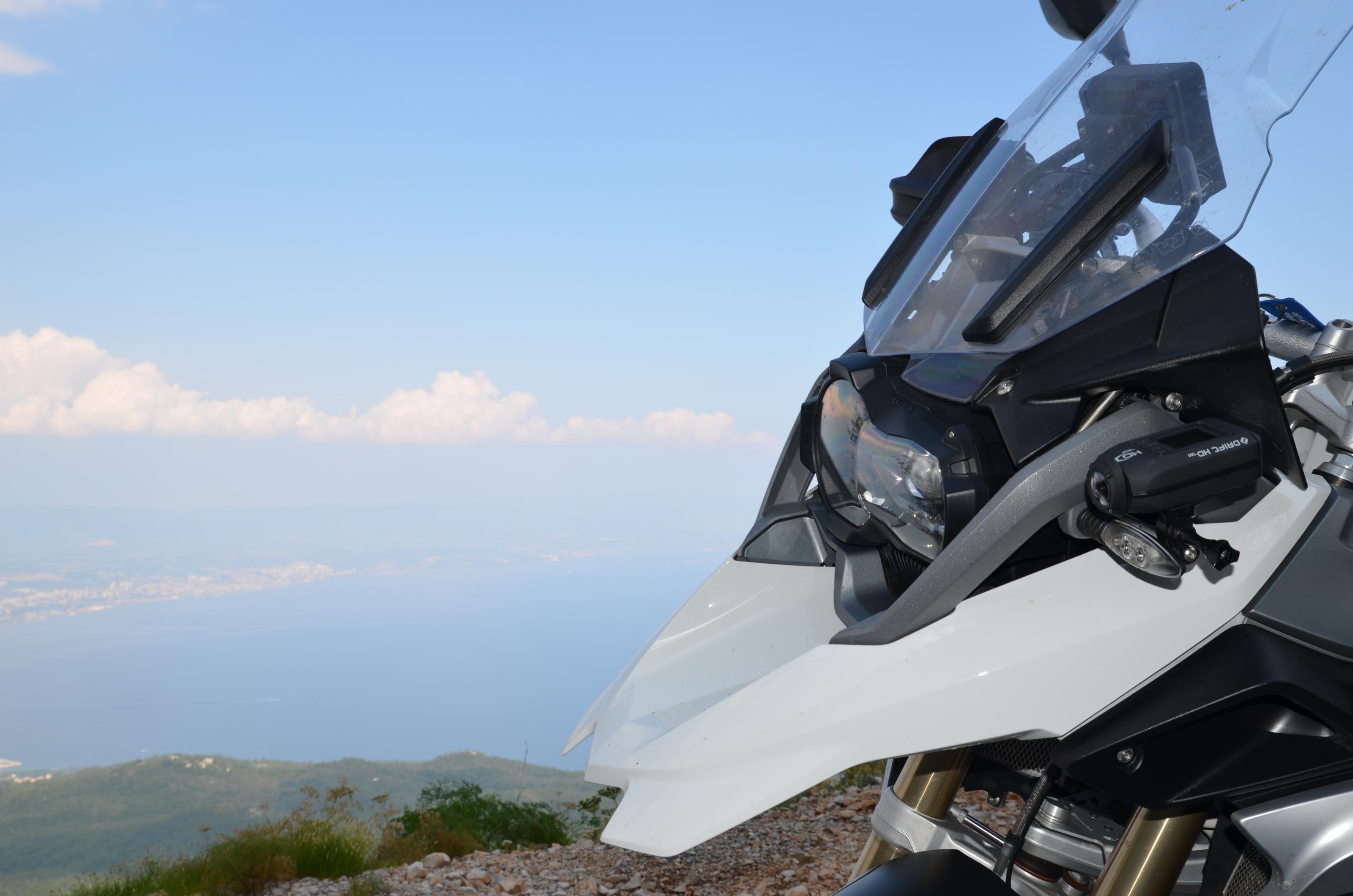

Lieber GSTroll, ich habe mir gerade überlegt dir so eine Teil kostenlos zu schicken.
Ich werde es am Wochenende für dich anfertigen, dann testest du es einfach und schreibst deine Meinung dazu.
Was meinst dazu?
Aber fair bleiben, ok.
Schreib mir eine PN, dann machen wir das klar.

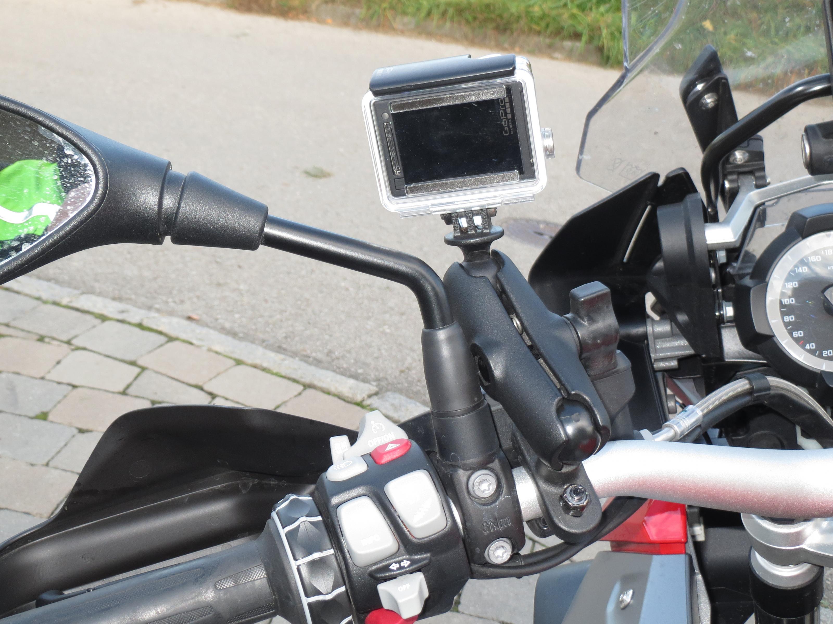

Ich habe an meiner GS LC am Lenker eine RamMount Kugel mit U-Schelle.
Nachteil ist, dass man einen Teil des Windschildes im Bild hat, stört mich aber nicht und ist für mich ein ganz netter Effekt. Ein weiterer Nachteil ist, dass es im untertourigen Drehzahlbereich manchmal zu kurzen Vibrationen kommt.
Der Vorteil ist, dass ich die GoPro während der Fahrt ein- und ausschalten kann und dass ich bei meiner Hero 4 silver auch den Monitor incl. der Infos wie Restlaufzeit, Akkuzustand etc. beobachten kann. Zudem ist die Kamera sehr schnell abgebaut - nur eine Knebelschraube etwas lösen. Die Kamera lässt sich, z.B. für einen Akkuwechsel, aus dem Gehäuse entnehmen, ohne etwas zu verstellen. Durch die direkte Bedinmöglichkeit der Kamera halten die Akkus natürlich länger, weil ich die Cam bei längeren uninteressanten Passagen während der Fahrt komplett ausschalte, diese aber jederzeit wieder aktivieren kann, ohne dazu stehenbleiben zu müssen.
Durch eine zusätzliche Kugel mit Klammer kann ich die Cam aber auch sehr schnell z.B. bei einem anderen Bike oder an einem Rohr meines eigenen Motorrades anbringen, ohne aufwändig umbauen zu müssen.

Das mit dem Windschild im Bild ist mMn von Vorteil, da dadurch das Bild durch den Betrachter ruhiger wirkt.

Für mich hat der Halter von Sean vordergründig zwei Vorteile und zwei Nachteile:
- günstig (wobei ich den genauen Preis nicht kenne)
- stabile, weitestgehend verwacklungsfreie Videos
- relativ! aufwändige Montage / Demontage der Camera (also immer Schraube raus und rein)
- keine Bedienung der Cam während der Fahrt (keinesfalls ohne Fernsteuerung)
Was mir - als Verbesserungsvorschlag - gefallen würde: Anstelle der derzeitigen Schraubhalterung für die Kamera eine kleine Platte als Aufnahme für ein Klebepad. Dadurch wäre einer der bei meiner Abwägung aufgeführten Nachteile nicht mehr vorhanden.
Für mich persönlich ist aber bis auf weiteres das Kriterium, die Cam während der Fahrt ein- und ausschalten zu können, ausschlaggebend. Dies ist vermutlich nur in spiegelnähe zu realisieren.
