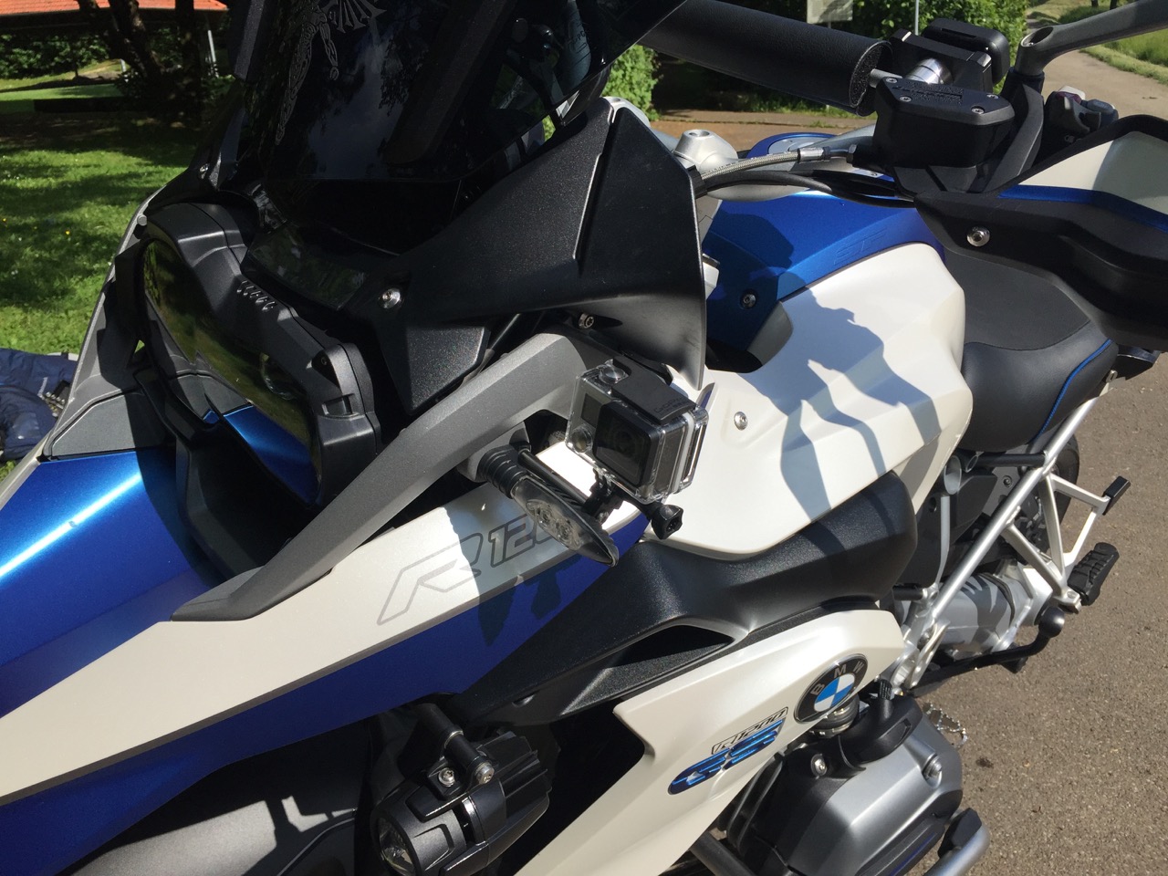

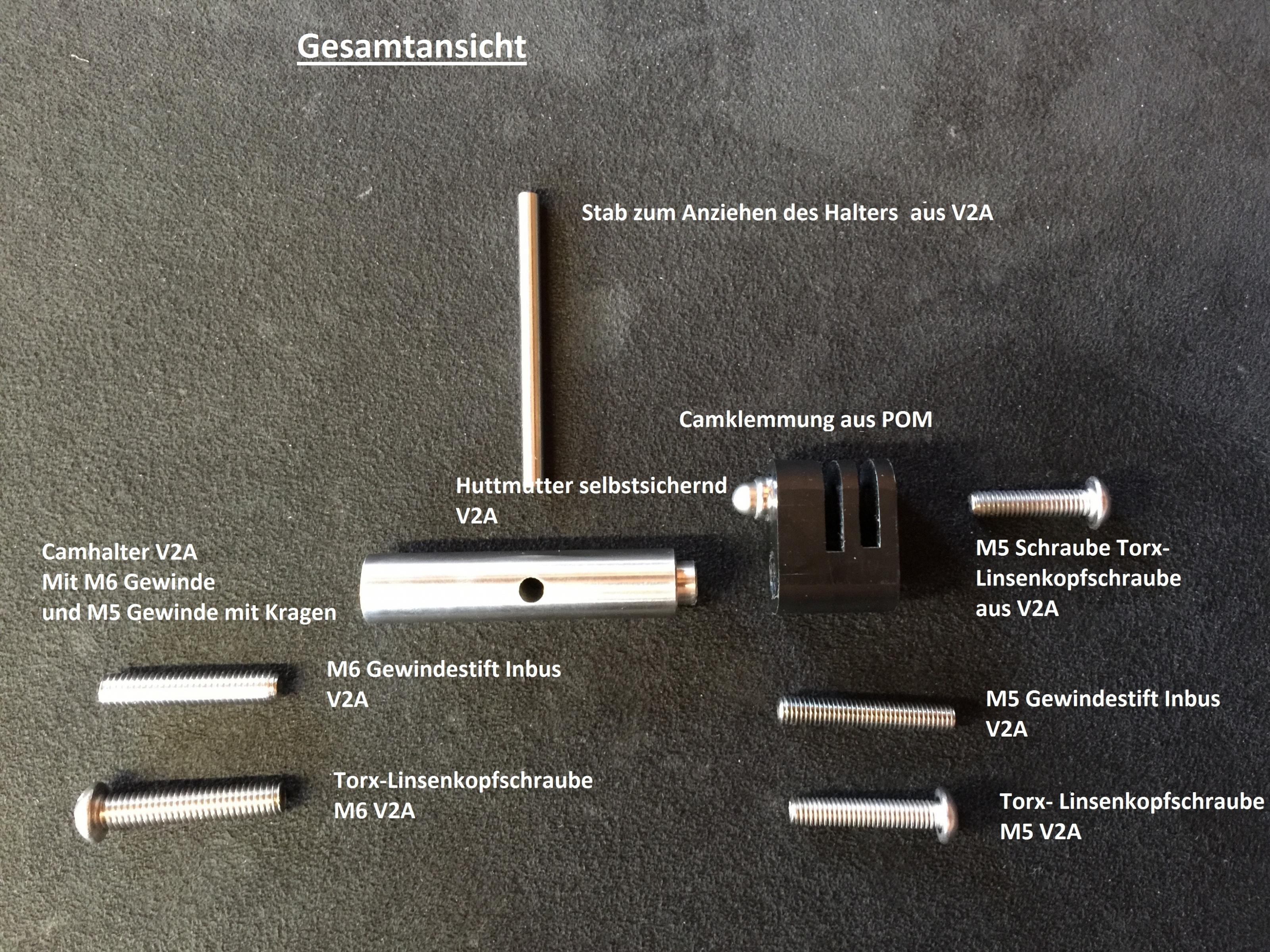

So liebe Kollegen, ich habe jetzt mal 10 Halter für euch angefertigt.
Ich hoffe das reicht.
aber bitte nur anfragen per PN.;)

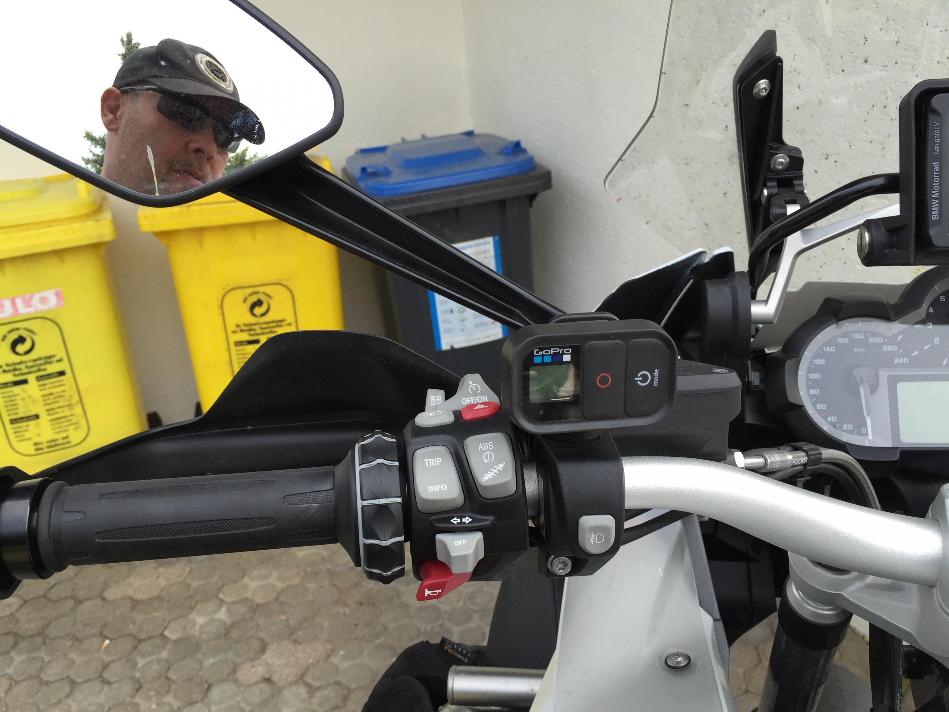

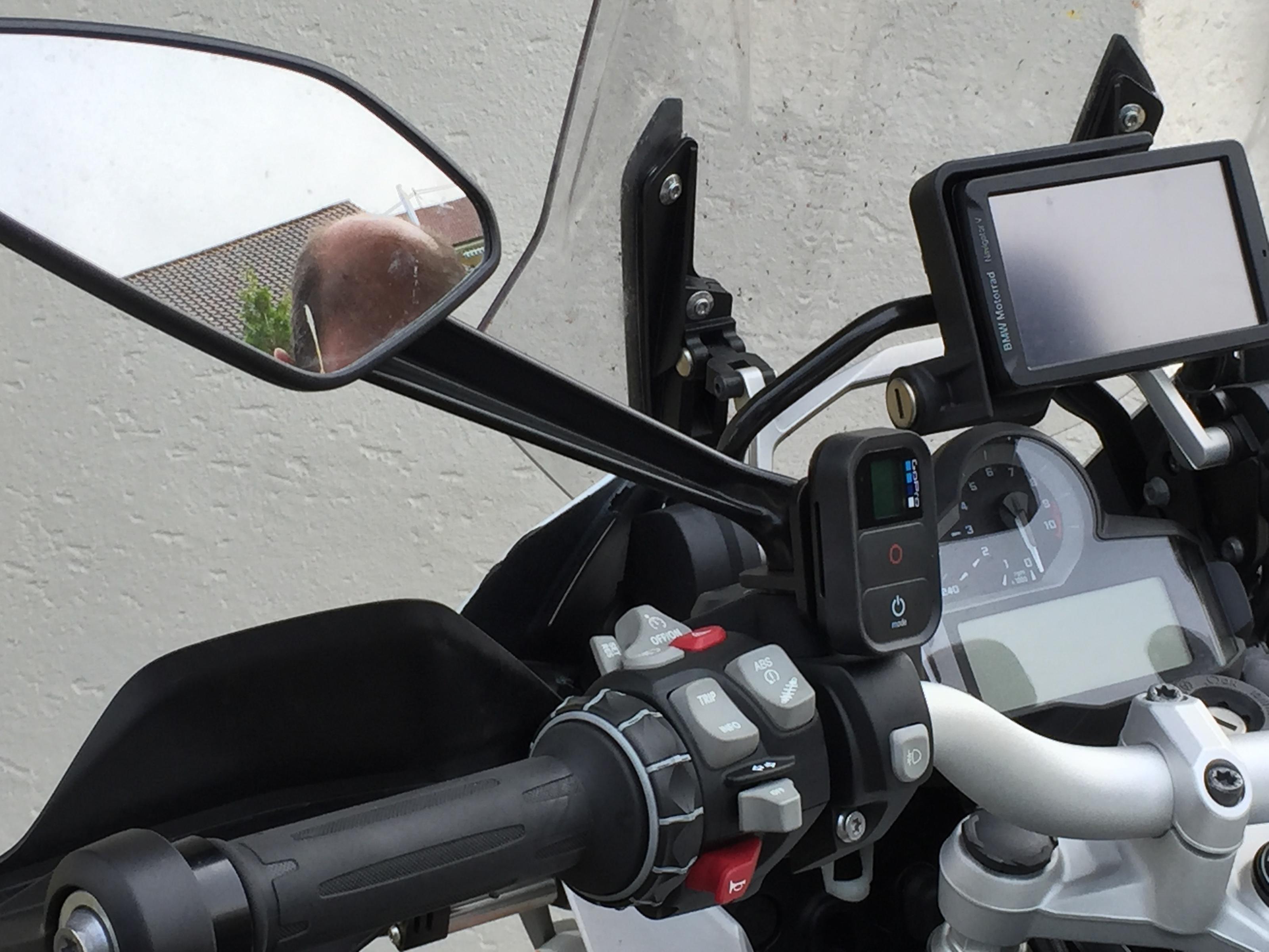

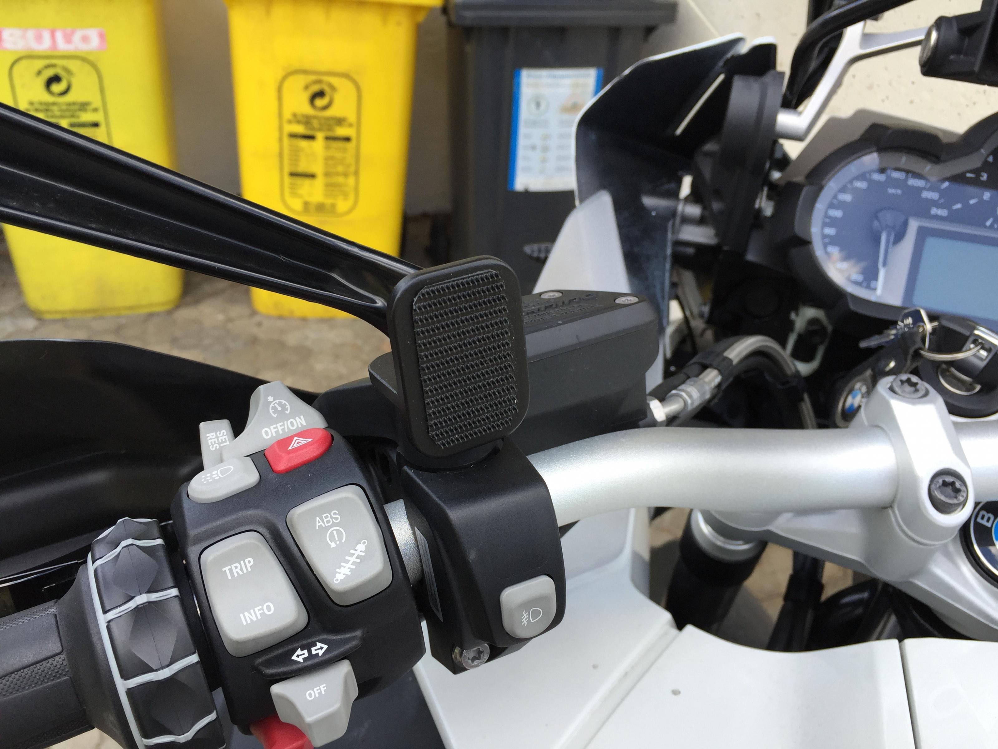

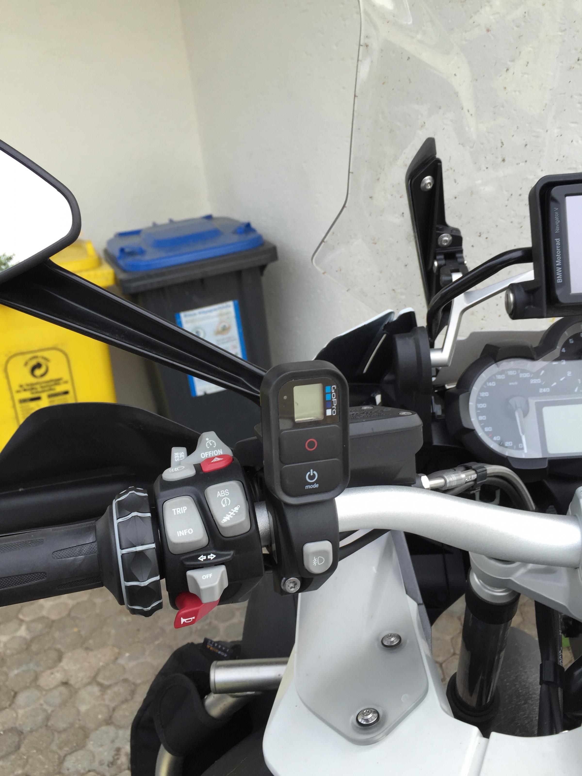

So, ich bin jetzt so oft danach gefragt worden, nun hab ich noch eine Halterung für die Fernbedienung, Garagentoröffner usw. gefertigt.
Aus 6mm dicken Aluminium.

Dem kann ich mich vollinhaltlich anschließen:cool:
Habe am Sonntag bei 16 Grad eine Runde mit dem neuen Spielzeug (Hero 4 Black) gedreht.
Standardeinstellung 1080P für Video und 7 MP für Bilder.
Das Ergebnis war beeindruckend.
Das Ding sitzt :bomb: fest.

Die Lösung gefällt mir, allerdings hätte ich gerne eine höhere Position für die Kamera (R1200GS ADV), weil sonst zuviel Leitplanke/Wiese/parkierte Autos auf den Vids sind. An der Scheibe geht nicht, weil es zu sehr wackelt und vibriert. Daher habe ich mir gedacht, mit einem "Ausleger" am Navibügel könnte man das lösen. Sieht ev. etwas schräg aus, aber wenn's den Zweck erfüllt, ist mir das egal.
Nun fehlt mir aber als Nichtmechaniker der Ausleger samt Befestigung. Hätte da jemand eine Idee?:o
