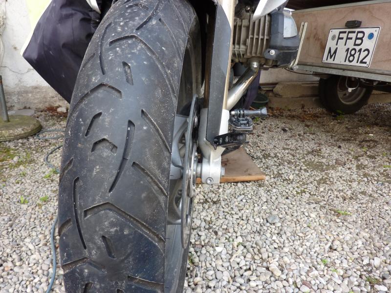

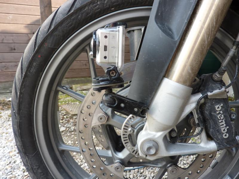

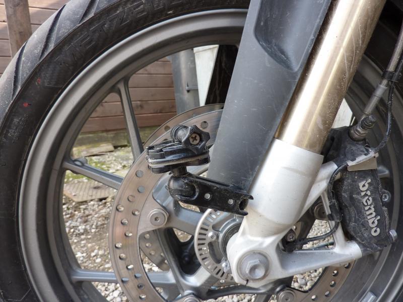

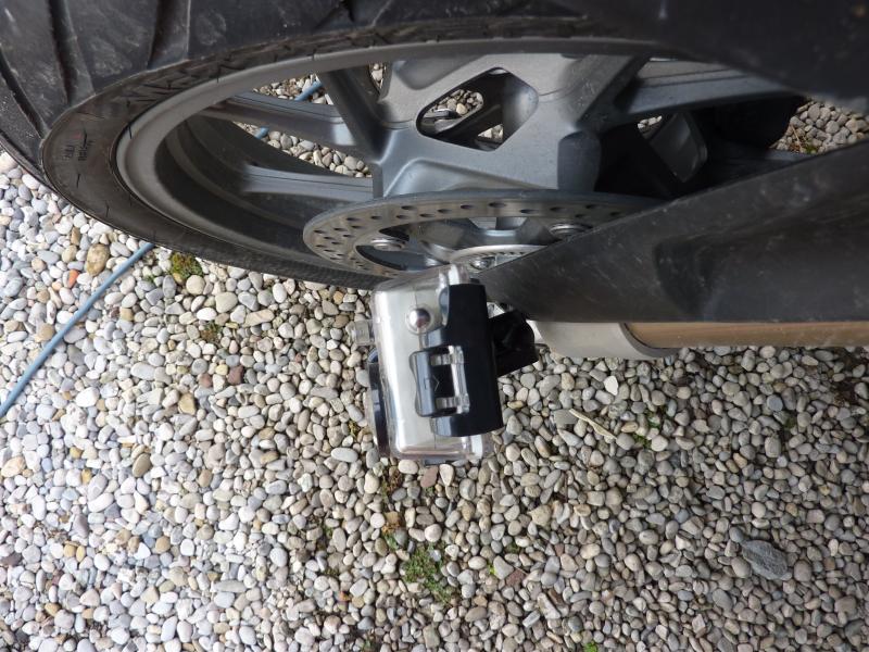

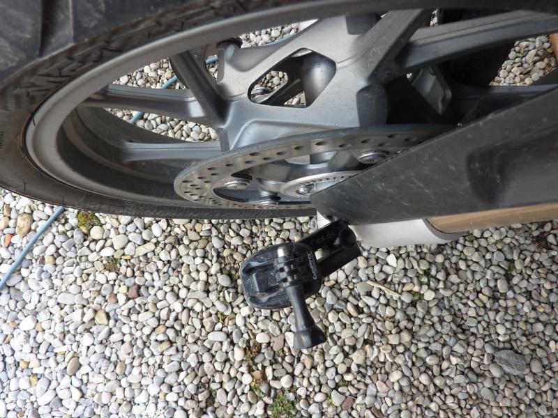

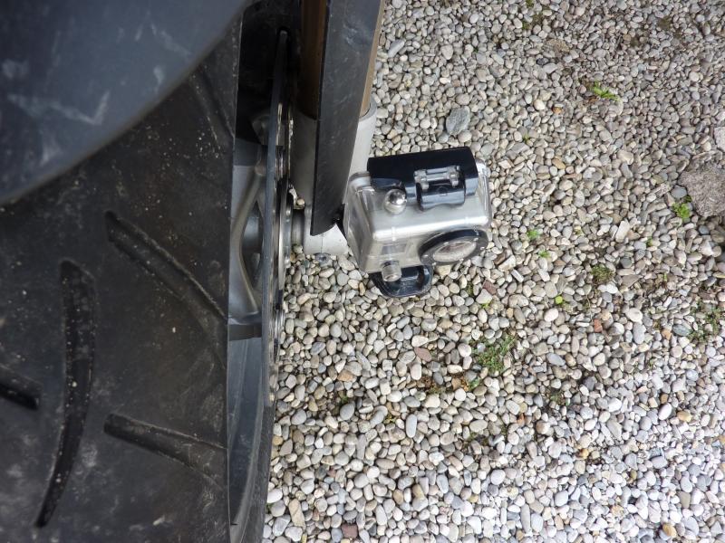

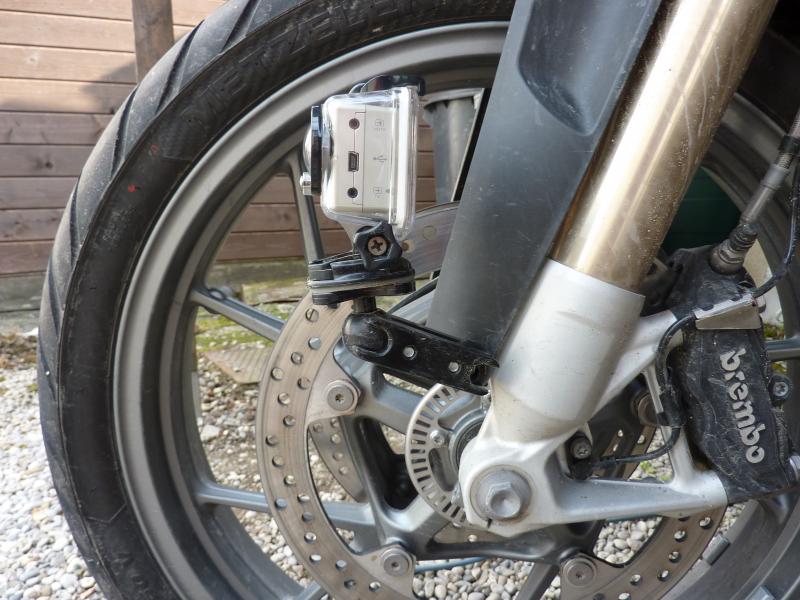

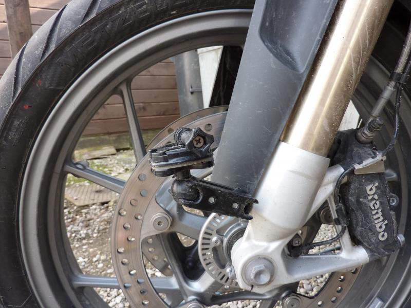

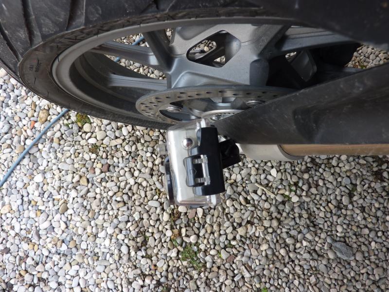

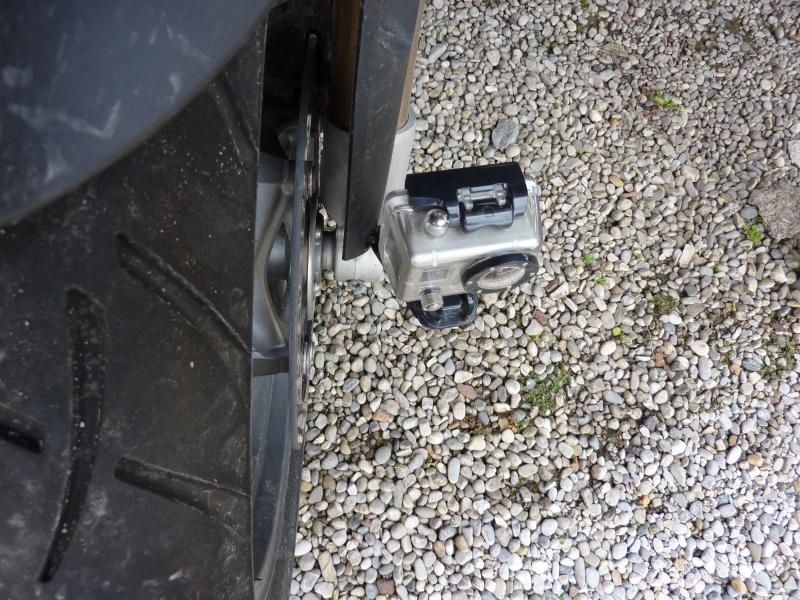

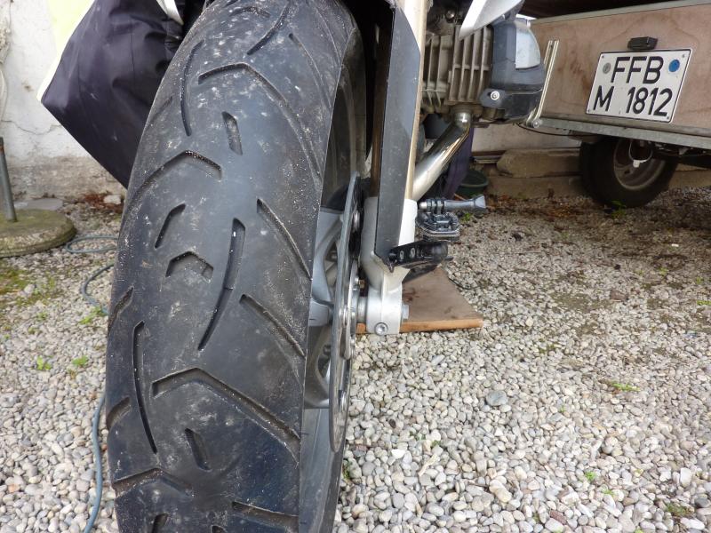

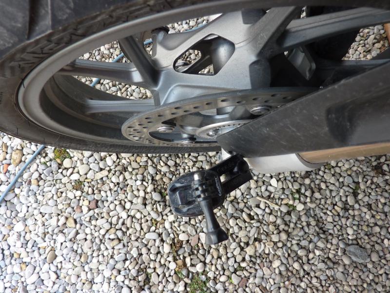

Ich hab die Halterung am vorderen Spritzschutz links an der untersten Schraube befestigt (ist in der Höhe des ABS Ring) , aber wie gesagt ich muß heute noch bis 17.00 Uhr arbeiten dann mach ich Bilder ich denk bis spätestens 19.00 Uhr habt ihr die Bilder
- - - Aktualisiert - - -
Wie versprochen die Bilder meiner Halterung
wie au den Bildern zu sehen habe ich die Kamera leicht nach links gedreht um nicht so viel vom Reifen im Bild zu haben , Videos kommen noch.
Anhang anzeigen 99880Anhang anzeigen 99887Anhang anzeigen 99888Anhang anzeigen 99881Anhang anzeigen 99882Anhang anzeigen 99883
bin leider noch nicht zum Waschen meiner GS gekommen :o

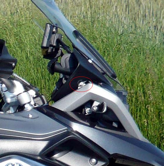

danke für die fotos.
hast du mal probiert vorne oben über dem blinker an dem kleinen windschutz (siehe bild) die verschraubung zu verwenden. ich denke das wäre auch eine gute positionierung. vor allem ist diese stelle an dem rahmenteil recht stabil.

Das dachte ich auch wo ich sie vorher befestigt habe nämlich nicht weit weg von der stelle die du meinst hatte sie under dem Windschild am Rahmen befestigt und durch die Vibrationen über den Rahmen meinte ich wo ich das Video angeschaut habe es herrscht ein Erdbeben kann diese stelle wo ich sie befestigt habe nur empfehlen der einzigste Nachteil ist wenn die Straße nass ist oder eine Pfütze ist spritzt es die Kamera voll und schon siehst du nichts mehr aber das Bild ist sehr stabil und hat wenig Vibrationen außer ab einer gewissen Drehzahl (sag mal 5000-6000 Umdrehungen) sind die Vibrationen zu stark und das Bild wackelt minimal aber nicht viel

ok. ich hätte vermutet das es an der position unten an der gabel mehr wackeln würde. ist aber eigentlich ganz gut.
