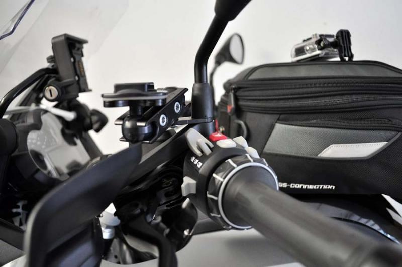

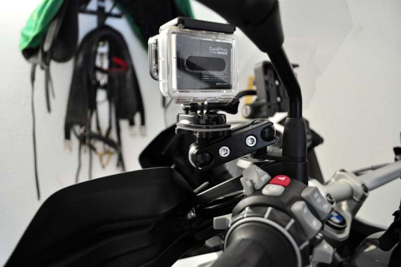

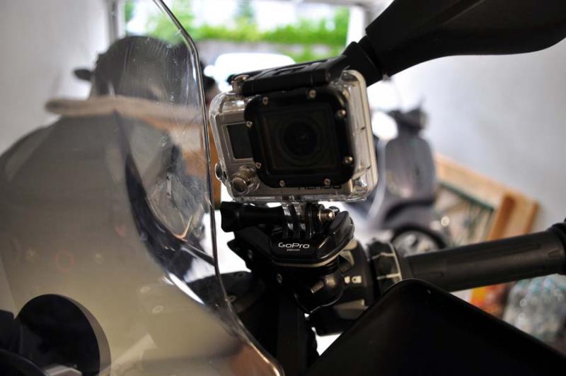

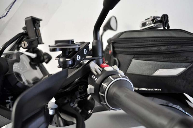

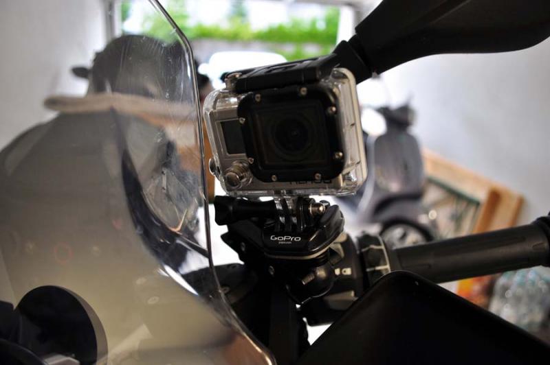

heute wurden die halter für die gopro geliefert. vorne an der scheibe (siehe fotos) mit dem M5 kugelkopf befestigt. der klemmverbinder ist der mittlere mit 75 mm länge. das ganze macht einen recht stabilen eindruck.
hinten an der gepäckbrücke ist ein M6 kugelkopf. diesen könnte man auch noch eine schraube weiter nach vorne und nach außen montieren um dann aufnahmen nicht nur nach hinten sondern auch nach vorne vorzunehmen.
ich habe den halter erstmal nur montiert. testvideo liefere ich nach sobald wieder schöneres wetter ist.
das wetter war zwar nicht toll aber zumindest trocken. anbei wie versprochen das entsprechende video mit aufnahmen von den gezeigten befestigungspunkten. die aufnahmen nach hinten sind ok. nach vorne sind diese nur verwackelungsfreier wenn man den boxer unter zug hält. so ab 70 bis zur endgeschwindigkeit hin sind die aufnahmen dann fast verwackelungsfrei. da muß ich vorne mit dem kugelflex-gelenk noch ein bisschen experimentieren.

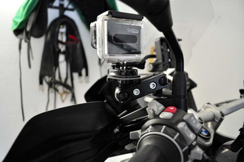

ich habe jetzt mit dem einstellwinkel des befestigungsarm noch ein bisschen rumprobiert. mittlerweile habe ich eine stellung herausgefunden mit der die aufnahmen recht verwakelungsfrei sind.

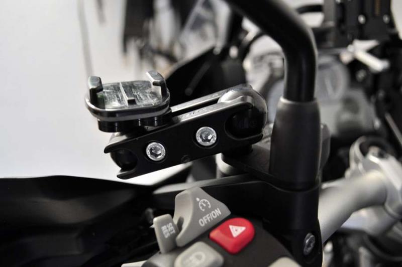

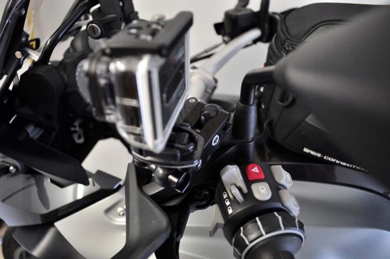

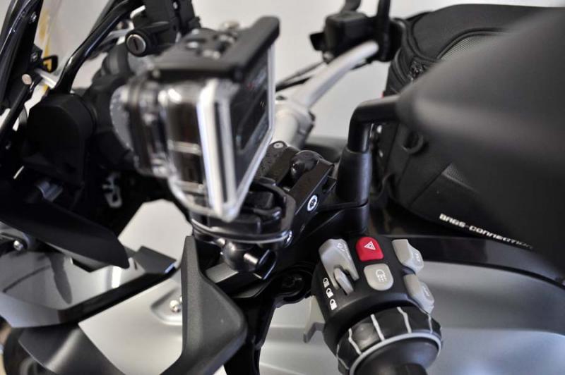

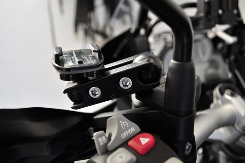

nachdem einige anfragen gekommen sind von welcher position die aufnahmen gemacht wurden, anbei ein paar fotos von der halterung am spiegel. bei richtiger positionierung geht auch der volle lenkeinschlag ohne an der scheibe hängen zu bleiben.
ps: wo es den berg hochgegangen ist .... muß man meist auch wieder runter. auch wenn es auf der anderen bergseite ist.

ich bin noch immer auf der suche nach einer optimalen position. das ist alles nicht das gelbe vom ei an der GS. der boxer vibriert halt doch ganz schön viel. mom. filme ich mit der befestigung am spiegel. das geht soweit auch ganz gut .... sofern man den hahn nicht zu dolle aufdreht.
die kugelflex-sachen sind nicht schlecht. ist eine sehr gute qualität, haben allerdings auch einen stolzen preis! am blinker befestigt habe ich jetzt noch nicht probiert. das geht vermutlich dann auch nur mit dem distanzstück. das könnte aber recht eng vom abstand werden wegen dem durchmesser des kugelkopfes.
