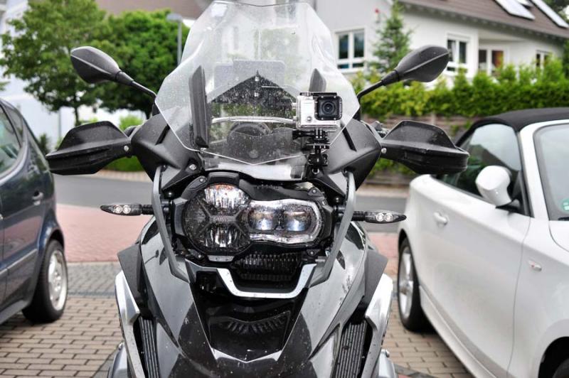

Hallo Spark ich habe meine Halterung gezeigt und wollte nur ein paar Videos zeigen das die Halterung gut und sehr ruhig ist
..keine Frage , die Halterung ist massiv und damit vibrationsarm..die Videos sind auch nicht schlecht..sofern man sich immer mit der Dackelperspektive zufrieden gibt.
Ich für meinen Geschmack (und der ist ja individuell) habe die Kamera lieber möglichst hoch installiert um so auch die Umgebung und Landschaft oberhalb der Leitplanke mit auf den Film zu bekommen.
Für einen zusammengeschnittenen Film können Aufnahmen seitlich der Vorderräder (oder Motorschutzbügel) natürlich zu einer gewissen Dynamik /Dramatik beitragen...aber nur von dort gefilmt...nicht mein Fall.
Wie zuvor schon erwähnt ist der Helm natürlich vom Filmen her ideal; relativ ruhig, man kann den Bildausschnitt durch das Drehen, Wenden , Heben und Senken des Kopfes selber bestimmen und dort hinrichten was während der Fahrt einem gerade interessant erscheint ( inkl. Landschaft, Mitfahrer vorne und seitlich, Tacho, Höhenanzeige etc.)
Das geht mit einer fest an den Aufbauten /Karosserie/Verkleidung angebrachten Kamera eben nicht.
Beim Helm stört mich allerdings das ich am Helm(Schale) manipuliere(Kleber, Lösungsmittel etc.) und die Kamera jeden Windschlag auf den Helm mit entsprechendem Seitenkick überträgt.
Also ich suche weiter nach einer Befestigungsmöglichkeit in Höhe der Scheinwerfer...vieleicht hat ja hier noch einer eine zündende Idee...

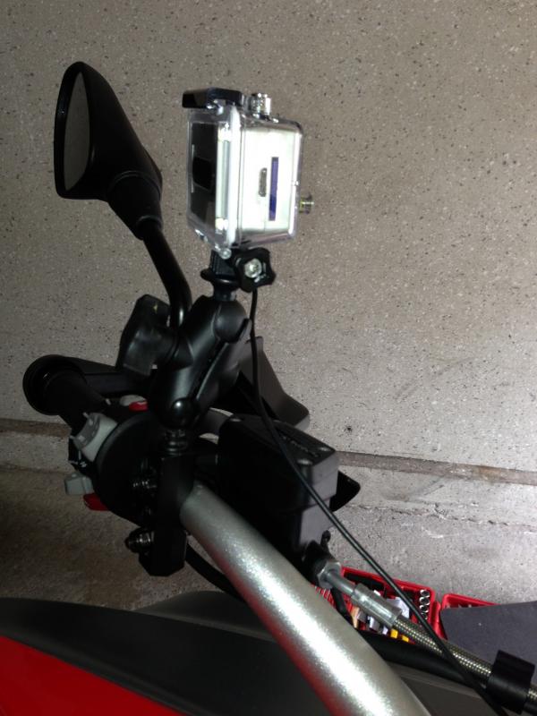

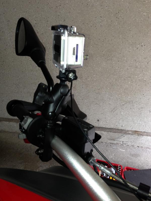

Ich habe mir nun einen Ram-Mount-Halter an den Lenker geschraubt, mir für das GoPro-Gehäuse einen Ram-Mount-Adapter besorgt.
So sieht die Konstruktion aus:
Hier mein Testvideo:
Funktioniert so ganz brauchbar - wie ich finde.
Nicht schlecht...was mit gut gefällt ist das die Kurven wie beim Kurvenlicht mitgenommen und nicht nur tangiert und nachgezogen werden.Vibrationen sind kaum zu sehen..sehr dynamische Aufnahmen durch die Positionierung direkt am Lenker.

die position ist nicht schlecht. sieht an dieser stelle in den kuven nach mächtig schräglage aus. hast du das video auch in HD?
ich habe mir heute die von flobe83 genannte halterung in 75 mm länge und mit einem 5er und 6er kugelkopf bestellt. mal sehen welche stellen am bike damit gute resultate liefert.
Hier nochmal in der HD-Version:

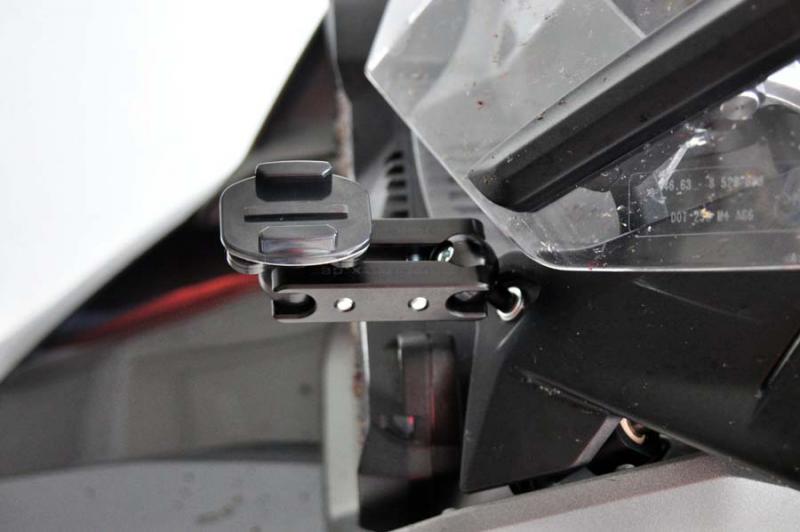

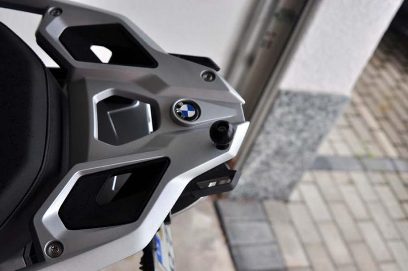

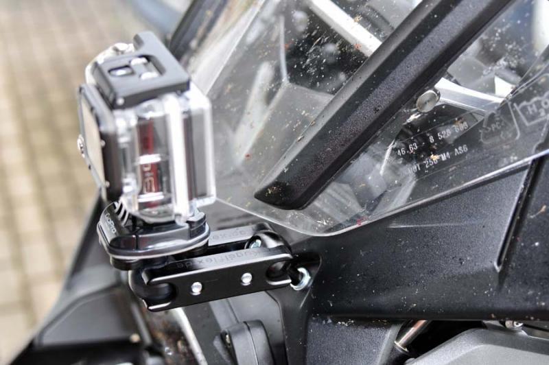

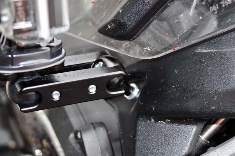

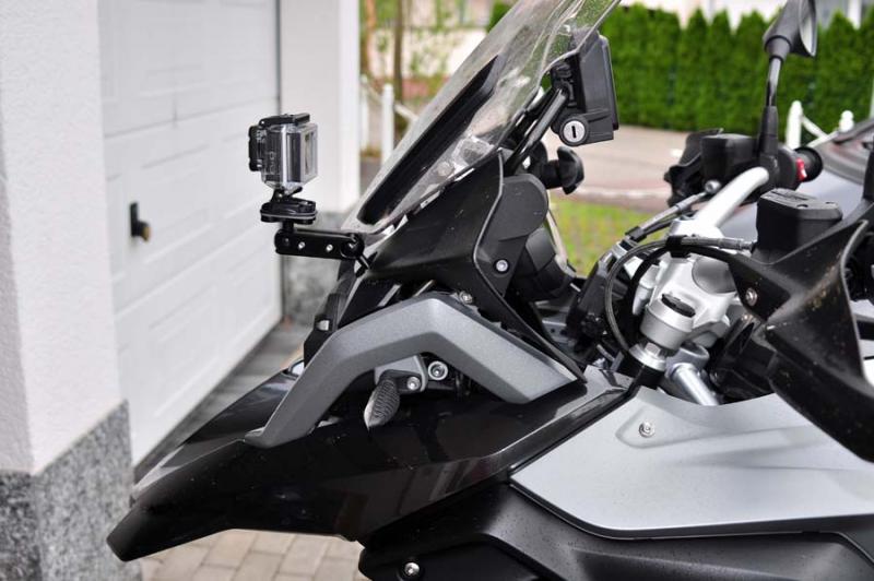

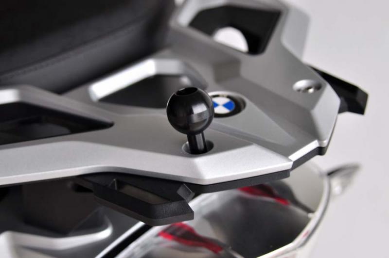

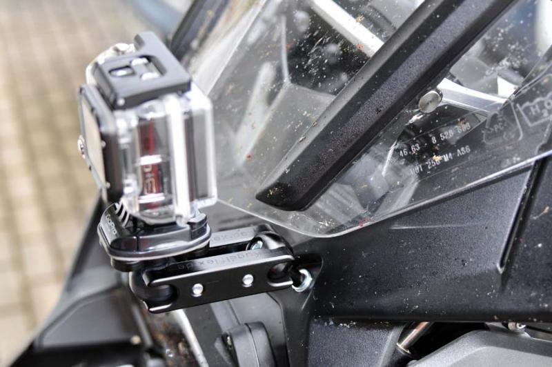

heute wurden die halter für die gopro geliefert. vorne an der scheibe (siehe fotos) mit dem M5 kugelkopf befestigt. der klemmverbinder ist der mittlere mit 75 mm länge. das ganze macht einen recht stabilen eindruck.
hinten an der gepäckbrücke ist ein M6 kugelkopf. diesen könnte man auch noch eine schraube weiter nach vorne und nach außen montieren um dann aufnahmen nicht nur nach hinten sondern auch nach vorne vorzunehmen.
ich habe den halter erstmal nur montiert. testvideo liefere ich nach sobald wieder schöneres wetter ist.
