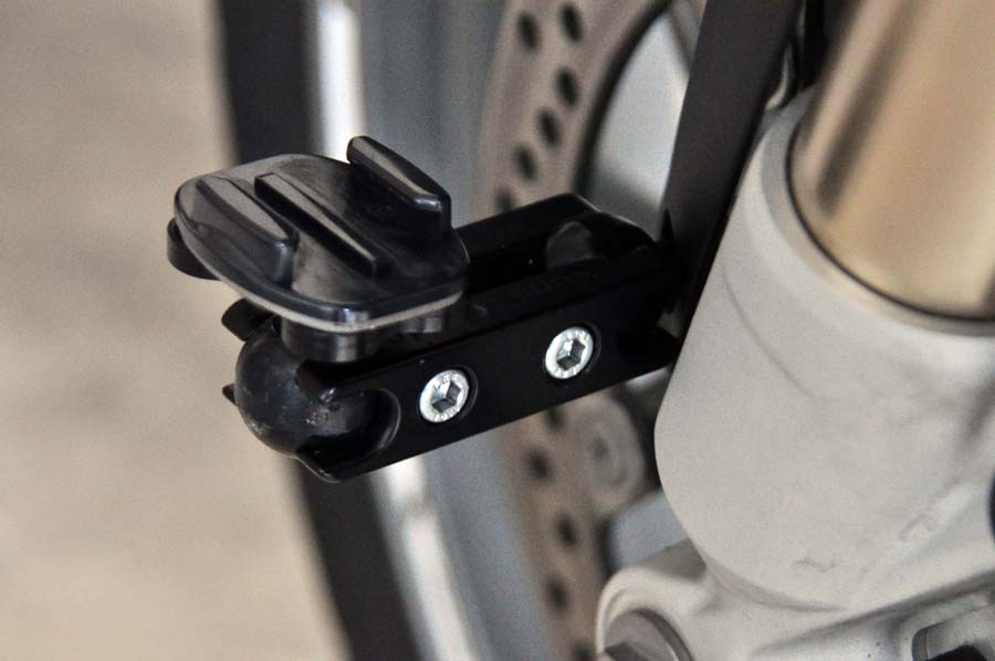

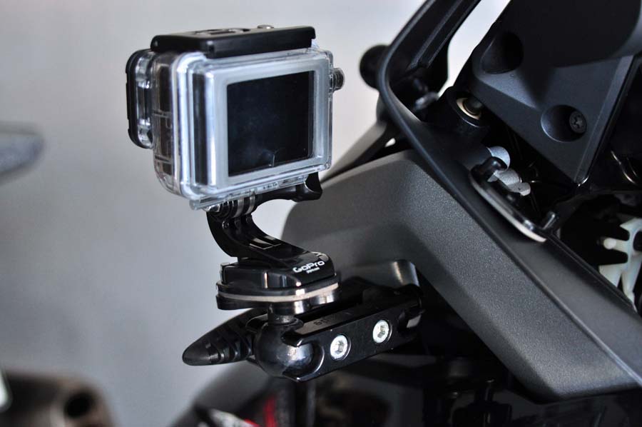

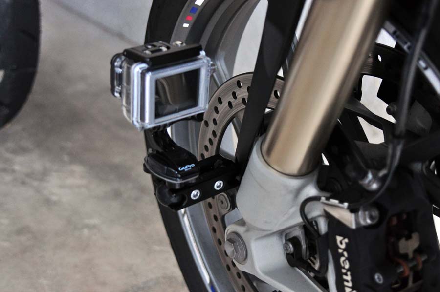

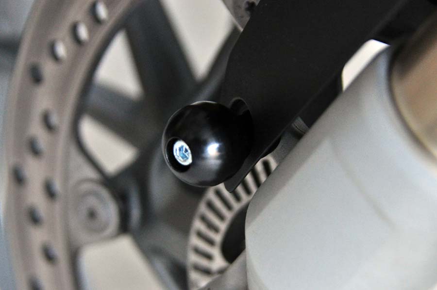

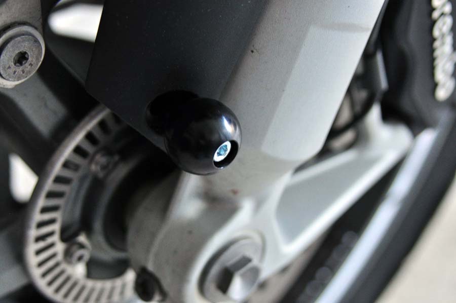

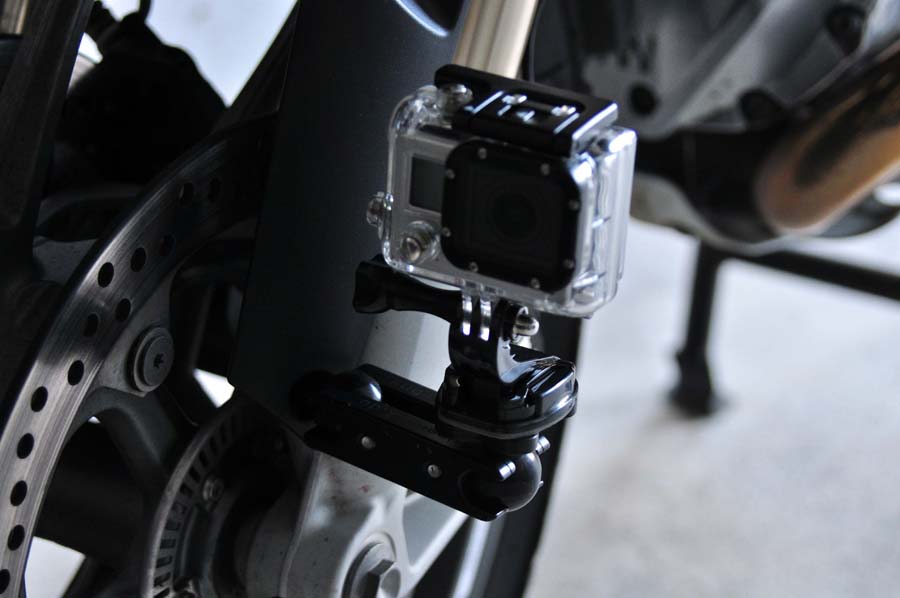

Befestigung an der Gabel
anbei ein weiterer befestigungspunkt vorne an der gabel. das gewinde der verschraubung ist M5.

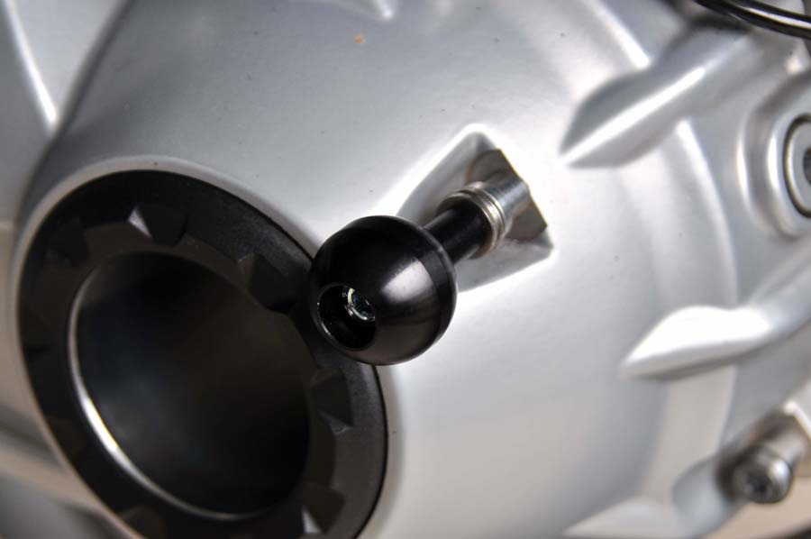

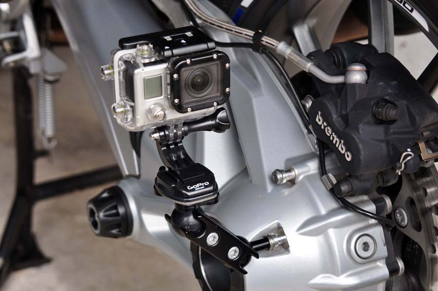

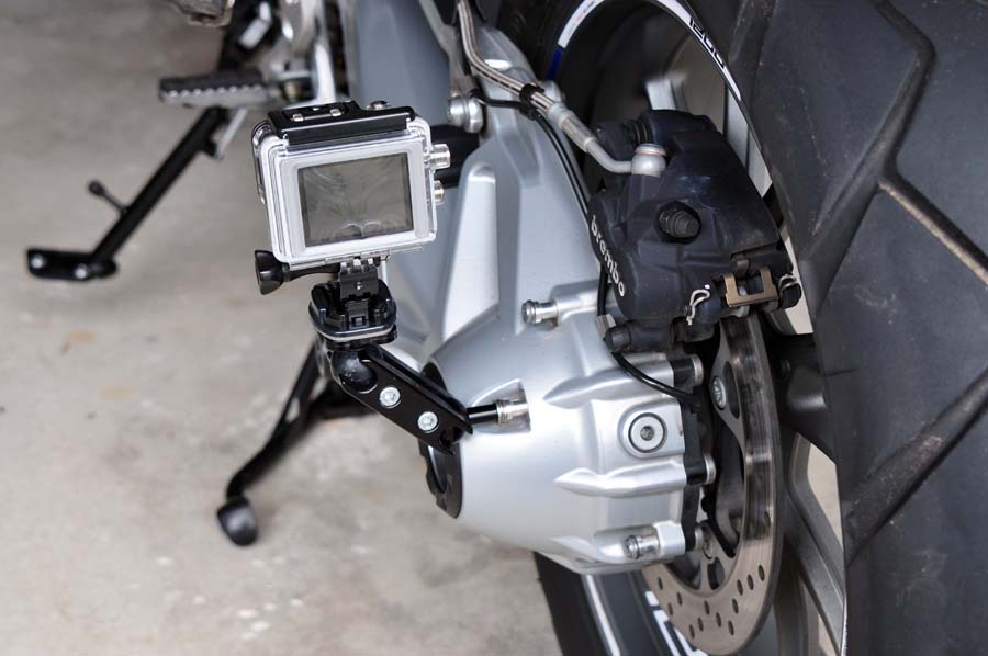

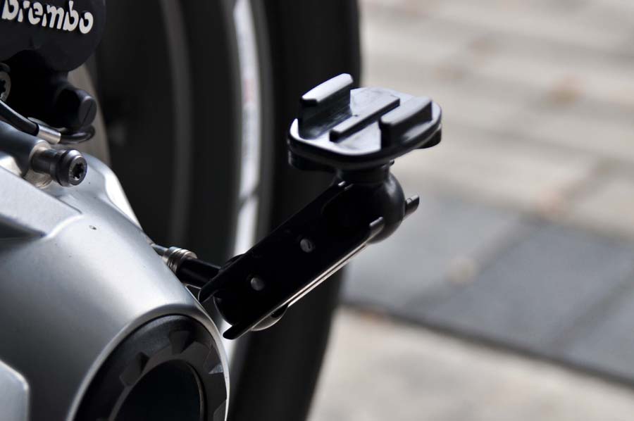

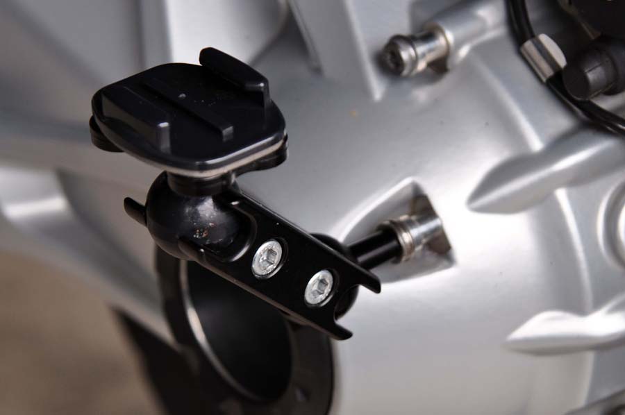

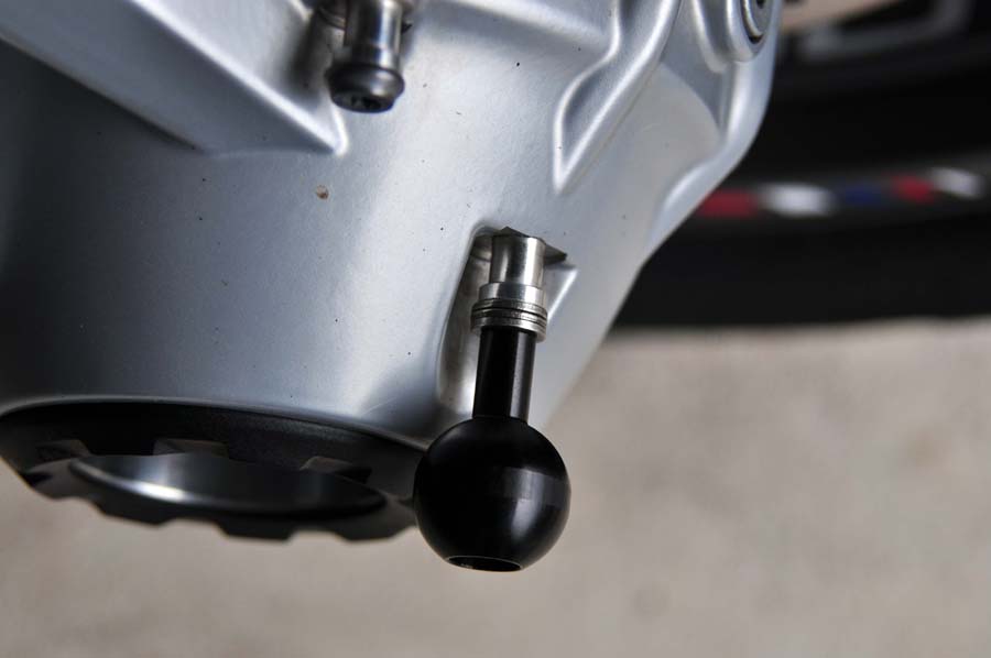

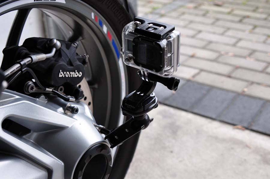

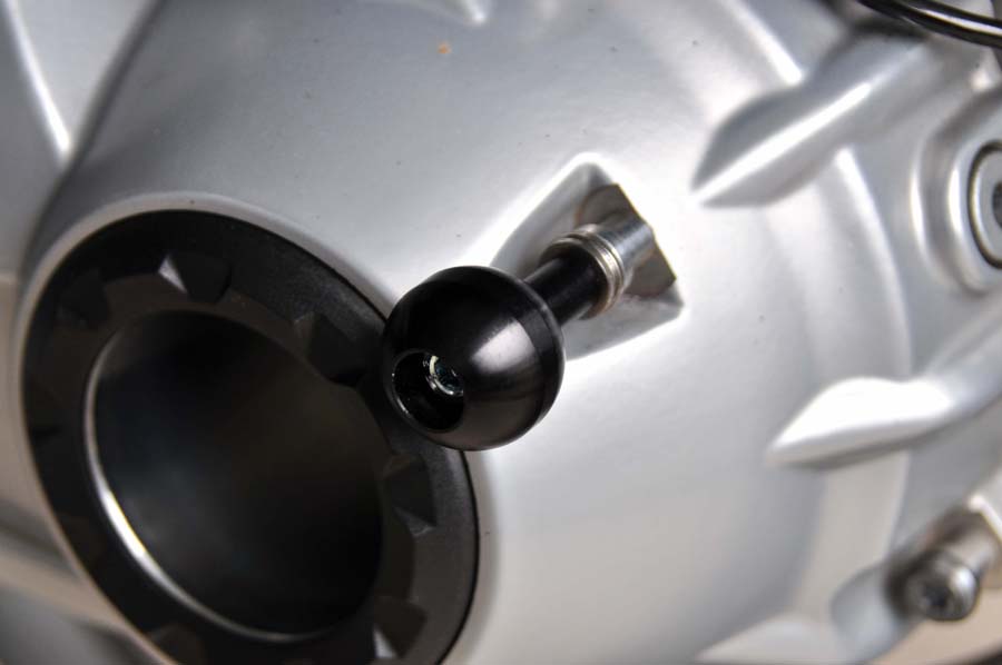

Befestigung am Endantrieb
als weiterer befestigungspunkt wurde hier der endantrieb gewält. verschraubung ist M6.
DSC_7720_kardan.JPGDSC_7719_kardan.JPGDSC_7722_kardan.JPGDSC_7721_kardan.JPGDSC_7724_kardan.JPGDSC_7725_kardan.JPGDSC_7723_kardan.JPG

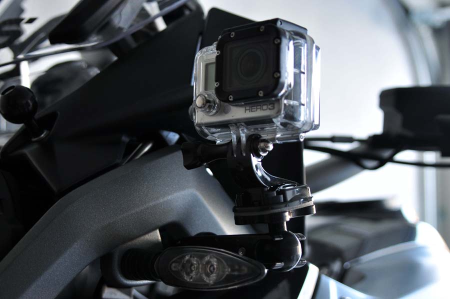

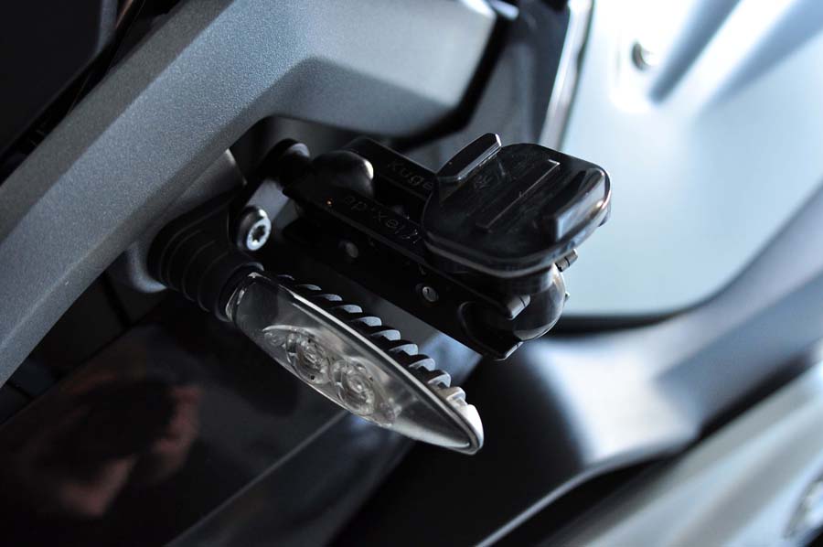

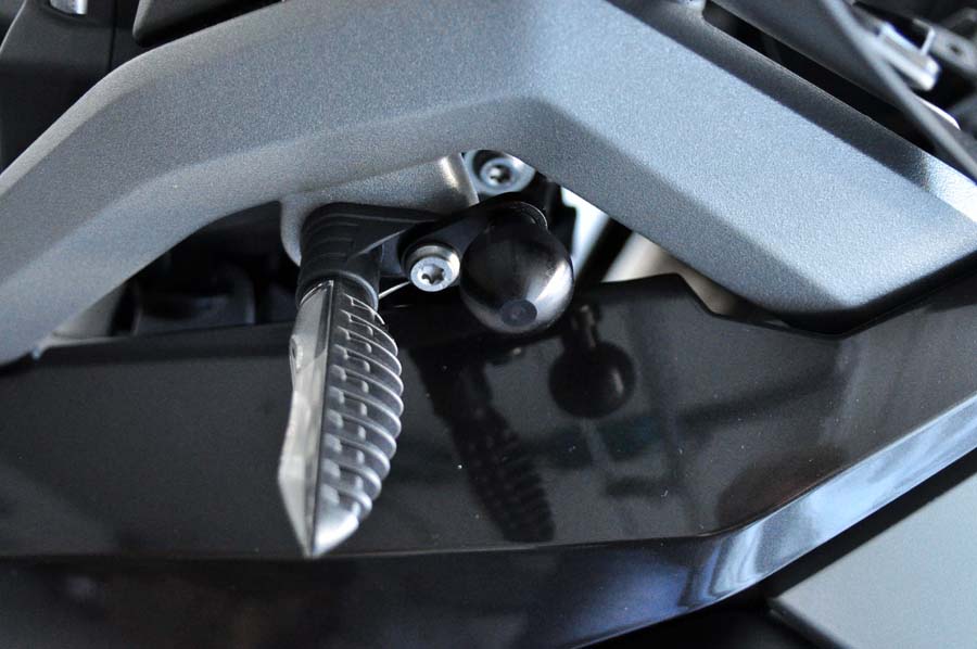

Befestigung mit Blinkerhalter
ein weiterer befestigungspunkt am blinker. das ist ein spezieller halter der mit/an der original blinkerschraube angebracht ist.

Hast du einen Vergleich zu den Ram-Mount-Produkten? Du hast ja schon einiges ausprobiert. Bei den Kugelflex-Produkten braucht man einen Spezialschlüssel zum Öffnen der Verbindungsstücke, oder? Bei Ram-Mount sind große Flügelmuttern angebracht, ist bestimmt schneller zum wechseln. Aber entscheidend ist bestimmt, wie sich die Teile an den Befestigungspunkten verhalten (Vibrationen). Ich bin da noch unschlüssig, da die Kugelflex-Teile ziemlich teuer sind. Das will gut überlegt sein als Schwabe :Augenrollen:

hallo gerd,
ich habe die RAM-Mount sachen noch nicht in der hand gehabt. mich schreckte bisher immer das billig aussehende plastik ab. ich denke aber das man das sogar mit dem kugelflex-zeugs kombinieren könnte. die kugeln haben soweit ich weiß die selben abmessungen. die verschraubung bei kugelflex ist mit innensechskantschrauben realisiert. das könnte man aber auch auf flügelmuttern umbauen. es besteht dann halt die gefahr das du mal ans bike kommst und dir jemand ein paar teile mehr dran geschraubt hat.
die doppelaufnahme für die FB habe ich nicht.
gruß

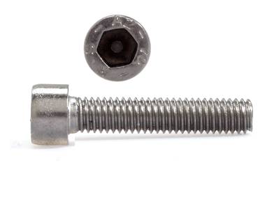

:D ...Mit dem Zuwachs von Teilen hast du natürlich Recht. Ist das bei den Kugelflexteilen kein normaler Inbus sondern Spezialschrauben?
VG
Gerd
GSTroll
GSTroll
09.06.2013
2.273
Rhein-Main-Gebiet
nein nichts spezielles, ganz normale zylinderkopfschrauben mit inbus ....
