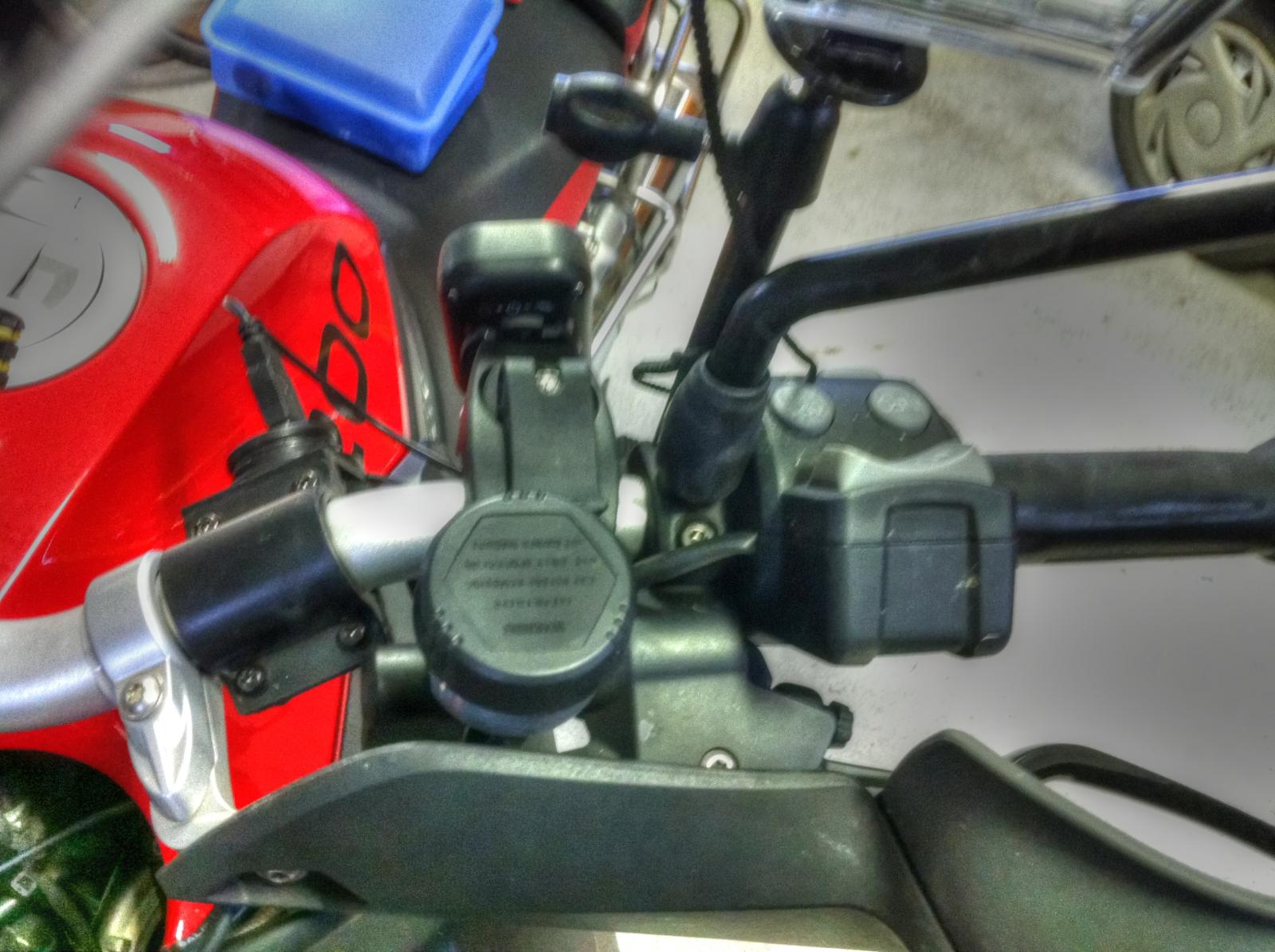

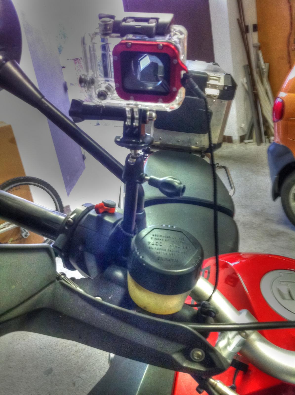

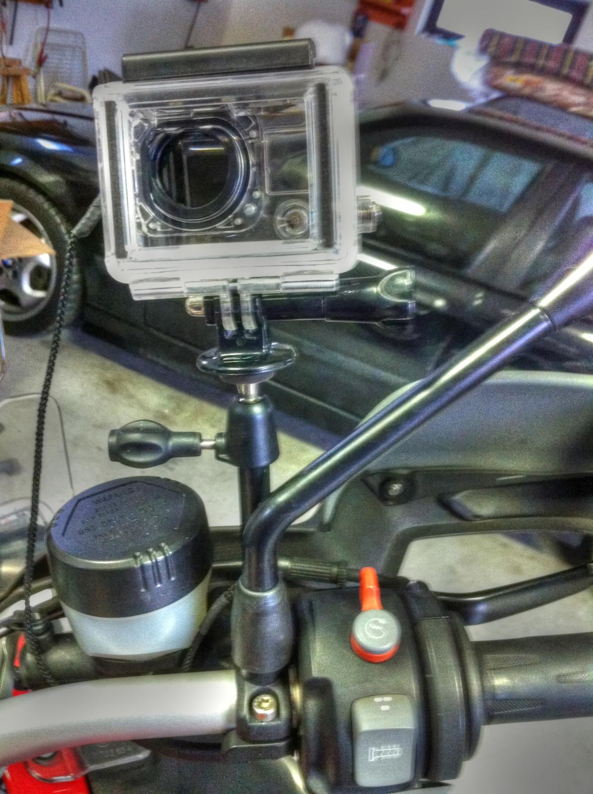

war Sau teuer auf eBay gekauft :cool:
Monitor Installation Holder Metal Rotary CCTV Camera Wall Mount Bracket Stand #4 | eBay
GoPro hero installation
Das Metal Stativ habe ich unten ein wenig abgeschliffen dann passt es perfekt in den Schraubenteil hinein. Zur Befestigung habe ich eine längere Imbiss Schraube genommen und von unten eingedreht . Unten ist das Gewinde sodass ich mit dem Stativ oben das teil angezogen habe. Das Stativ hatte das selbe Gewinde wie die Schraube Passt Perfekt und keine Vibration .
Habe auf beiden Seiten eine Stativ eingebaut sodass ich schnell wechseln kann.
