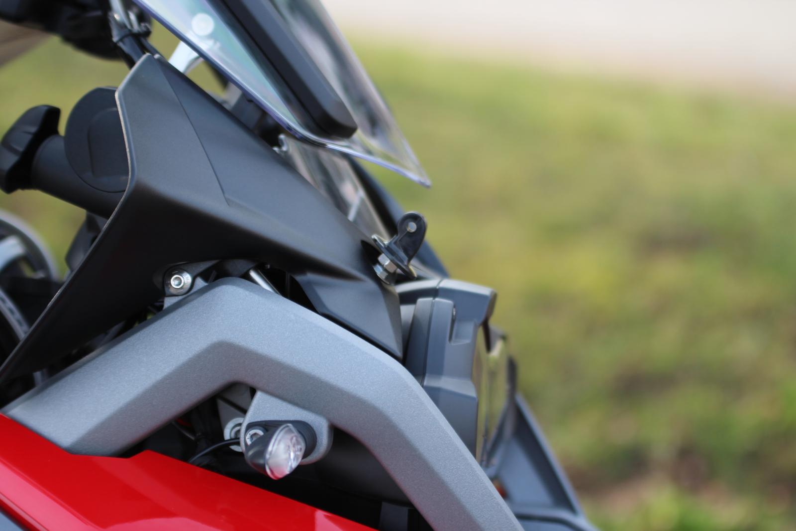

habe meine GS seit Donnerstag. Bin natürlich begeistert!
Habe mich auch gleich ran gemacht meine Gopro anzubauen.

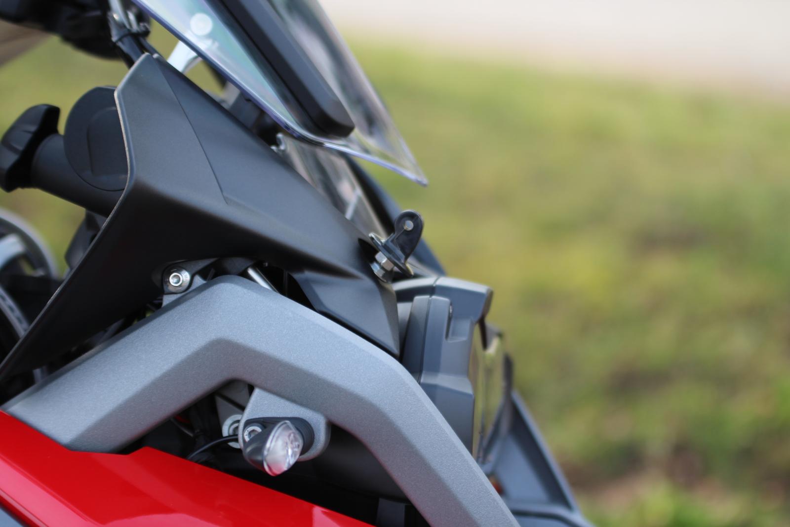

Ich habe mir ein M5 Gewinde gemacht für die Verkleidungsschraube am Windschild, als Gegenstück ein Stativ Gewinde.
Werde im Laufe des Tages noch ein paar Bilder reinsetzen und ein kleines Video.
Eins kann ich schon mal sagen,
Vibration bis 5000 Umdrehungen = Keine
Unebene Strasse = minimales Wackeln ( damit kann ich sehr gut leben )
Lg
Mimi

gleich das erste Bild vor dem Text zeigt die komplette Halterung.
Ich hab ein geschlossenes Gehäuse und die Cam ist vor der Scheibe.

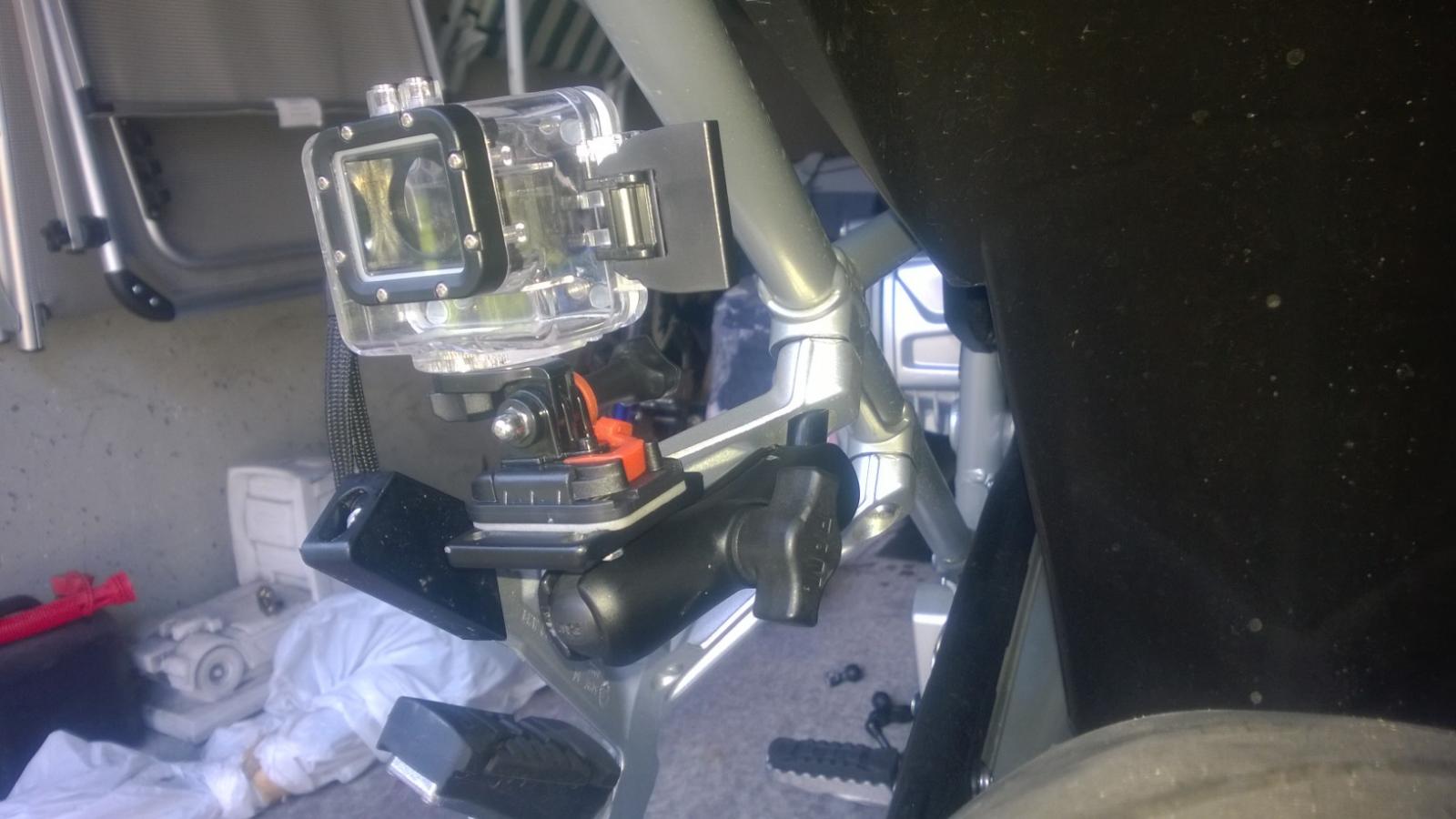

Gestern hatte ich noch eine kleine Tour gemacht und hatte sie mal am oberen Sturzbügel, die Sicht ist auch klasse aber leider ist das Bild etwas unruhiger.
Werde die Tage noch einen Halter für diverse Stellen am Moped bauen ( nach Hinten, Reifen usw. ).

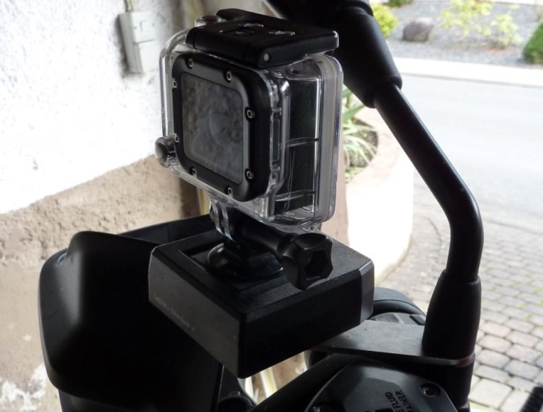

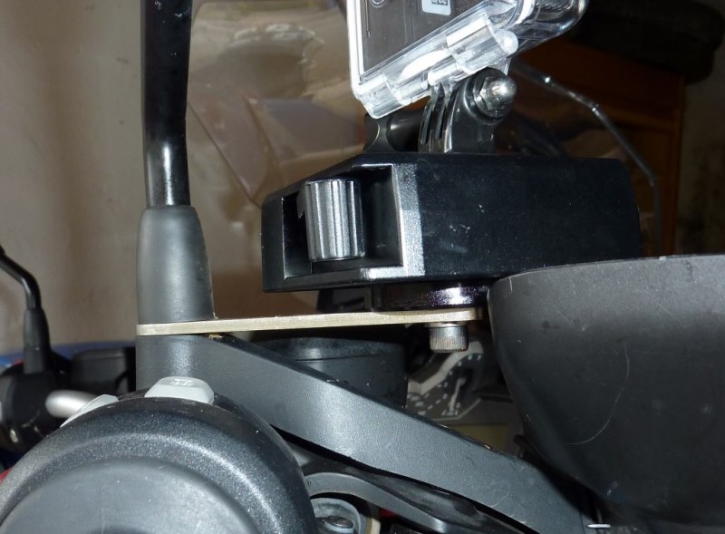

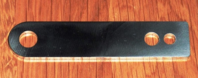

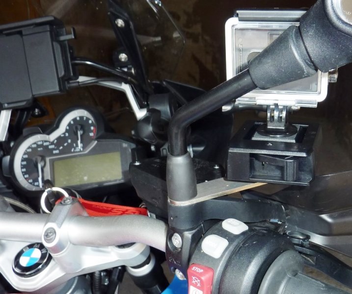

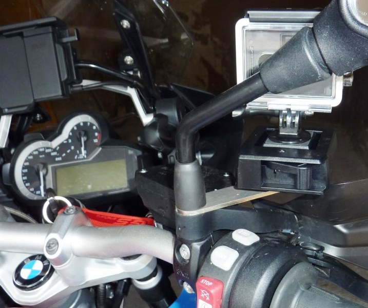

Hier mein Lösungsvorschlag um die GoPro an der GS zu befestigen. Ich habe mir einen 4 mm dicken und 100 mm langen Halter lasern lassen, den ich rechts am Rückspiegel befestigt habe. Dieser Halter ist ähnlich dem Flachhalter von Wunderlich, nur länger. (Flachhalter für MultiPod, Art.-Nr. 21200-000) Spiegel ab, Halter dazwischen, Spiegel wieder ran. An den Halter habe ich dann das Hama Quick-System montiert. (Stativ-Kameraplatte 00004352 Hama Schnellkupplungs-Set Foto/Video) https://de.hama.com/00004352/hama-schnellkupplungs-set-foto-video. Die Kamera ist somit schnell montiert und demontiert und kann selbst bei einem Tankstopp schnell abgebaut werden. Die Bedienung und Überwachung der Kamera ist aufgrund der günstigen Positionierung somit auch einfach während der Fahrt zu machen. Ich hatte auch schon mal eine Gummilagerung zwischen Halter und Hama Schnellkupplung mit eingebaut, was jedoch zu stark verwackelten Aufnahmen geführt hat. Mit der starren Verbindung sind die Aufnahmen gut.

"Ich habe mir ein M5 Gewinde gemacht für die Verkleidungsschraube am Windschild, als Gegenstück ein Stativ Gewinde."
Hallo Mimi,
wie hast du denn die unterschiedlichen Gewinde zusammen bekommen?
Das kann ich leider auf dem Foto nicht erkennen. Lass uns an deiner Weisheit teilhaben.
Axel

Moin Axel,
ich habe ein Zoll Gewinde genommen was in eine Stativhalterung passt, die andere Seite auf M5 Gewinde geschnitten. Auf jede Seite eine Unterlegscheibe und je eine Mutter zum Kontern.

Hi Mimi,
also wenn ich dich richtig verstanden habe, hast du einfach das M5 Gewinde in das 1/4 Zollgewinde reingeschnitten.
Viel halten muss die Verkleidungsschraube ja nicht. Wie sieht denn das M5 aus. Tragen die Gewindegänge ausreichend?
Ein Foto mit Nahaufnahme der Gewindestange wäre prima.
Noch ne Frage: Wo hast du die Gewindestange her. Kann man einer 1/4 Zoll Schraube einfach den Kopf absägen?
