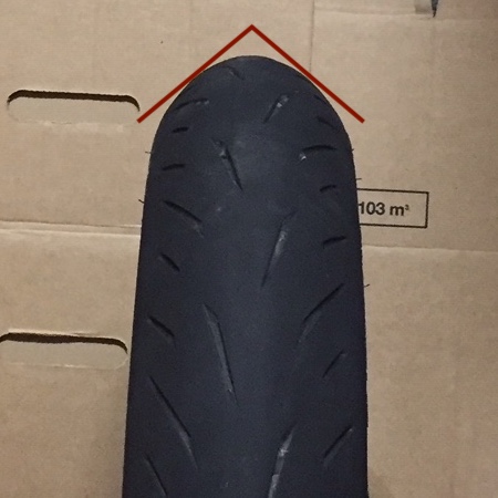

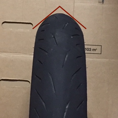

Das ist er:
Den hatte ich hier im Rahmen eines Vergleichs schon mal eingestellt, drum die roten Striche. Er war tatsächlich an den Schultern noch gut unterfüttert und fuhr sich bis zum Ende sehr neutral. Erleichtert wurde ihm dies allerdings durch das frühzeitige Ende des hinteren Reifens - weil ich immer beide Reifen gleichzeitig wechsle.

Ach ja, nettes Bild von der Vorderhand. Das nenn ich mal nen runden Fahrstil... :super:

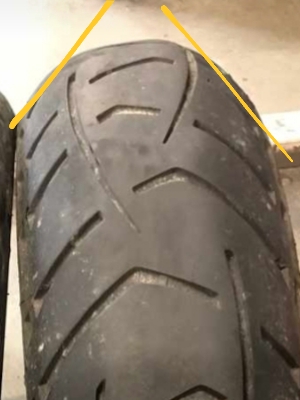

Der schaut ja fürchterlich aus. Wie schafft man es den so ungleichmäßig abzufahren? :verwirrt_2:
Ich befürchte das wird nix mit dem Geschenkkorb... :p

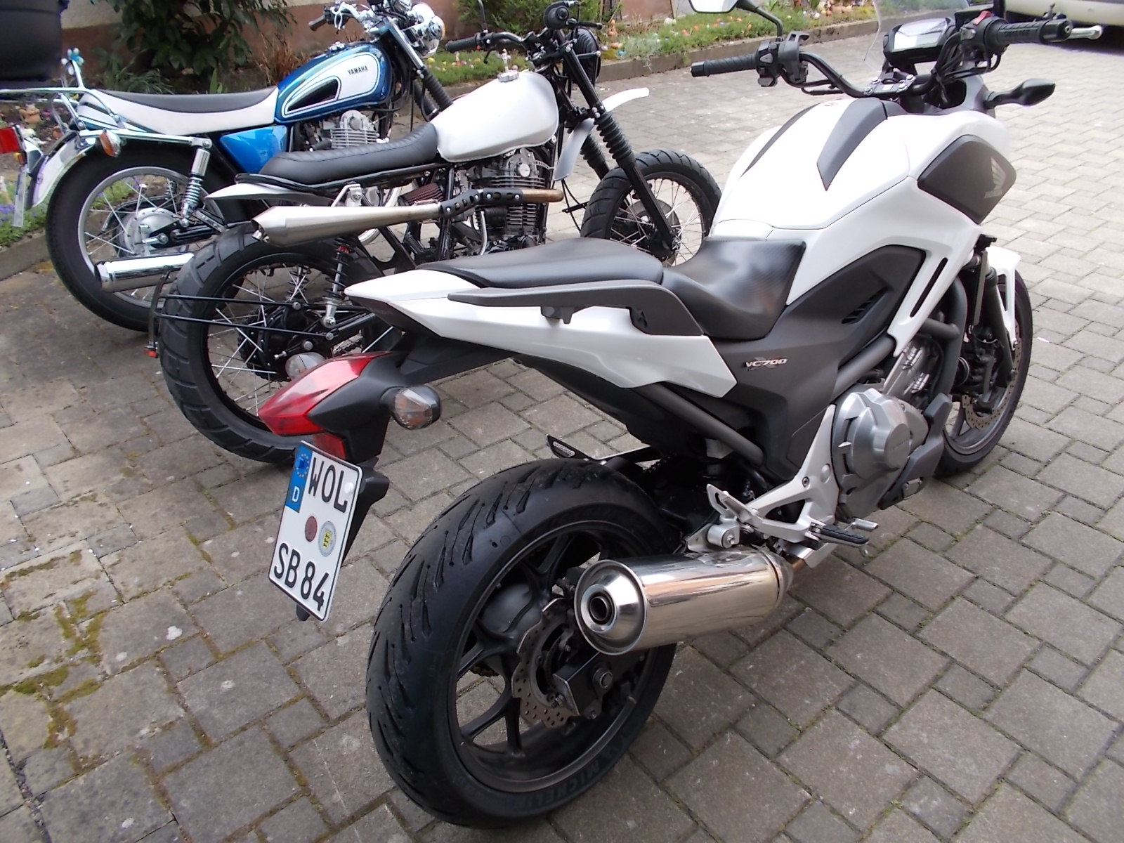

Um zurück zum Thema zu kommen:
Probier doch mal den Road 5 von Michelin.
Den verkauf ich sehr oft da Preis/Leistung sehr gut und Grip ohne Ende-auch nass.
NC 700 mit Road 5:

Der kann nicht mehr harmonisch gelaufen sein! Dem fehlt auf der rechten Seite doch einiges an Profiltiefe. Der muss nach re. in die Kurven gefallen sein und zwar recht unangenehm.
Unter der Voraussetzung, dass das bild in Rollrichtung des Reifens aufgenommen wurde. Sollte das entgegen der Rollrichtung augenommen sein, muss er in die Linkskurven gefallen sein. Das kommt mir sogar wahrscheinlicher vor.

Meinst du den kleinen Absatz knapp rechts vom Zenit? Dort ist eine Hauptrille des Profils, weswegen der Querschnitt in der Projektion dort etwas abgeflacht erscheint. Hätte ich den Reifen beim Fotografieren eine Profilrille weiter gedreht, dann wäre diese Abflachung an derselben Stelle links statt rechts.
Der Reifen ist links und rechts gleichermaßen abgenutzt.
