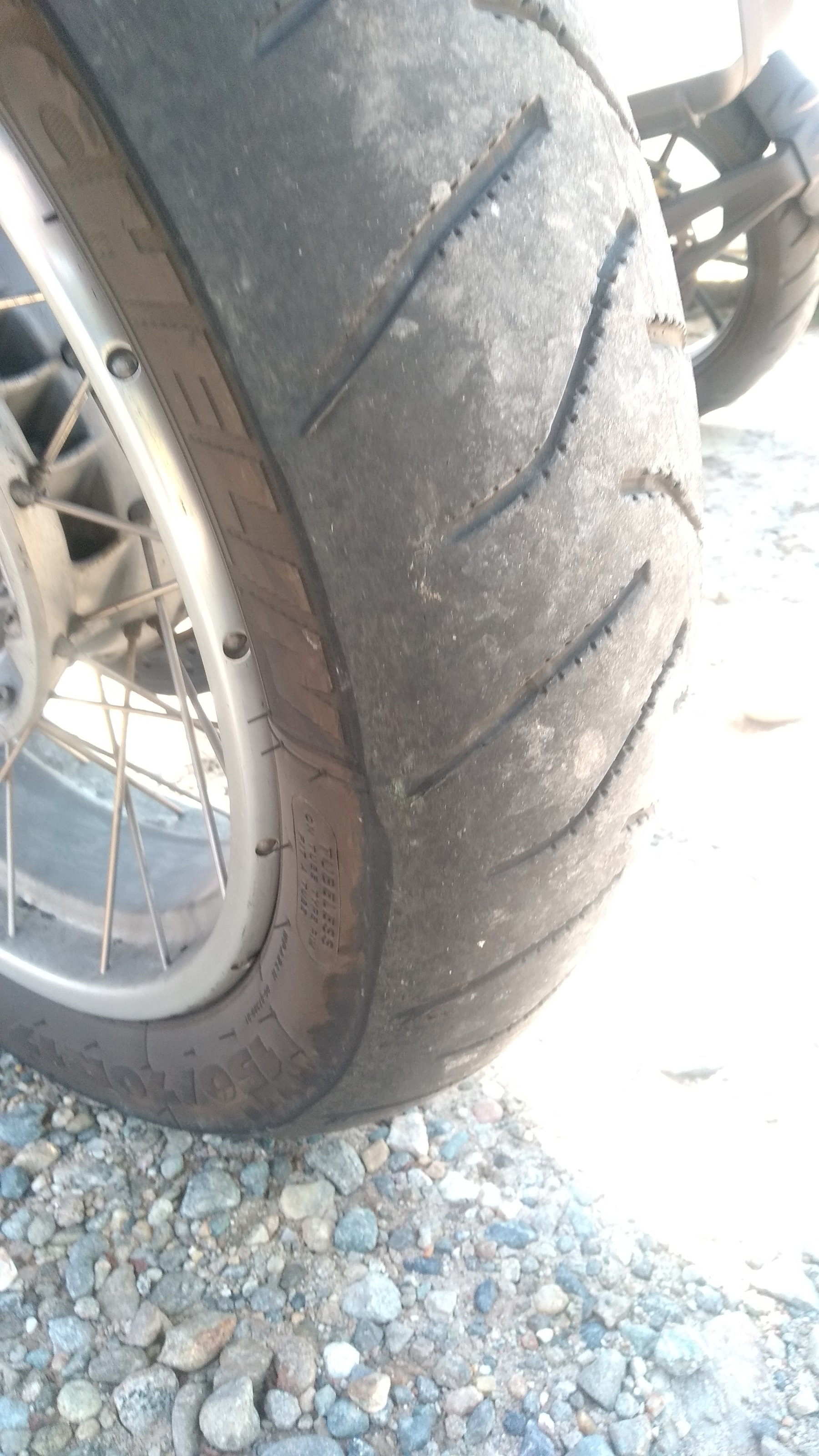

Hier ein Bild des Reifens danach. Die Reifenkante war dann eine 5mm Phase (der dunkle Streifen den man da sieht)
Das auch zum Thema: Wenn der Abrieb bis zu Kante geht hat man keine Reserve mehr! Da geht noch ein bisschen!

Bin der Sache jetzt auf den Grund gegangen.
Es ist definitiv der Reifen - die weiche Gummiauflage auf den Schultern ist im Übergangsbereich zur härteren Gummimischung mittlerweile so dünn, dass beim Fingernageltest kein Unterschied der beiden Mischungen mehr festzustellen ist. Lediglich an der Kante draußen ist noch spürbar weicherer Gummi vorhanden.
Entsprechend ist mittlerweile jedes härtere Beschleunigen aus der Kehre heraus eine Zitterpartie - hält der Reifen oder hält er nicht?! In dieser Ausprägung hab ich das bisher nur ein Mal erlebt - beim Angel GT. Der wurde mir gegen Ende zu gefährlich, so dass ich ihn vorzeitig gewechselt habe.

Resümee:
Die weichere und haftfähigere Gummimischung auf den Reifenschultern ist bei manchen Tourenreifen als so dünne Schicht ausgeführt, dass sich solche Reifen für den sportlichen Fahrer definitiv nicht eignen. Anfänglich ein super Reifen mit Tophaftung im Besonderen und ebensolchen Eigenschaften im Allgemeinen, ist der Road 5 mit 2200 km auf dem Buckel für sportliches Fahren mittlerweile unbrauchbar.
Schade, weil auf der Schulter immer noch 2.5 Millimeter Profil drauf sind.

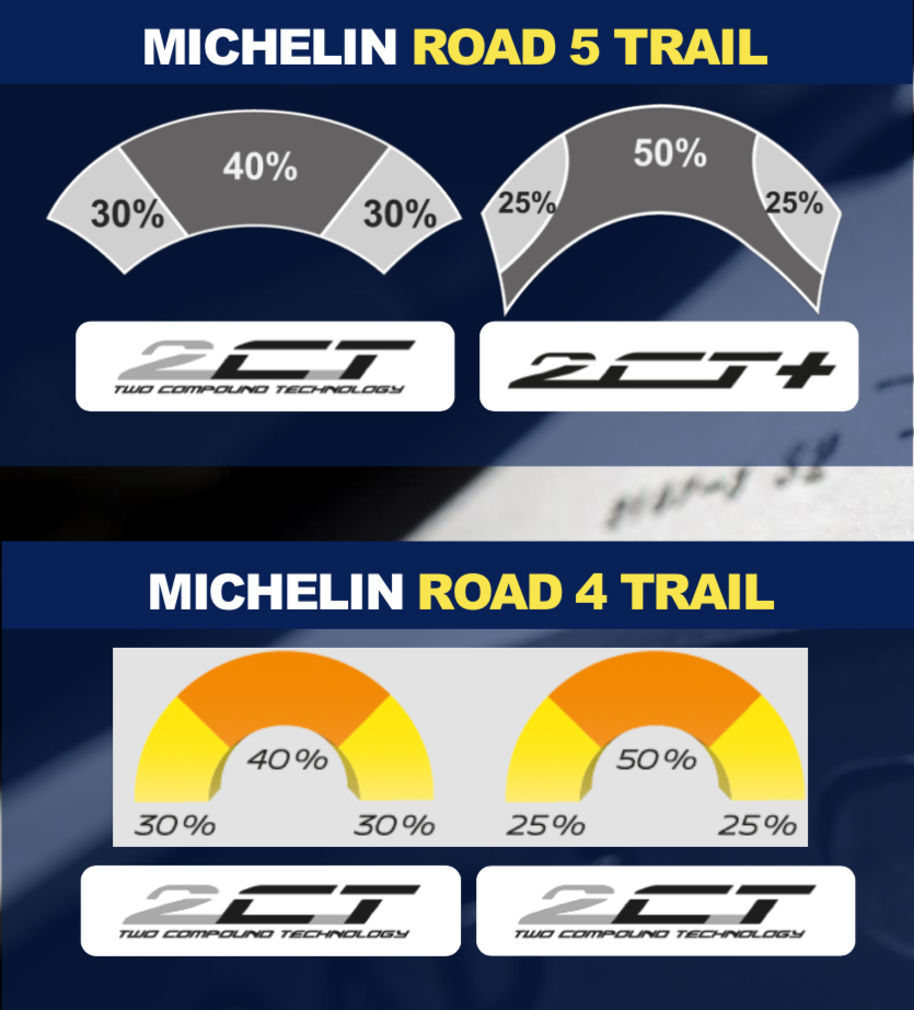

Road5 Trail für GS hat mit dem Road5 für Straßen nur den Anfang des Namens gemeinsam. Von der Konstruktion zwei verschiedene Reifen. Auf der GS ist der Trail mMn die Benchmark, als Straßen Reifen ohne den Zusatz Trail ein Tourenreifen mit prima Nässeperformamce. Zum sportlichen Fahren würde mir da eher Michelin GP oder Bridgestone S22 einfallen.

Nach einem gewissen Verschleiss der Schultern kommt die verschleissfestere Mischung an die frische Luft, zumindest beim Road 5 Trail, da lässt der Grip halt nach.
Ist aber auch bei anderen Reifen so, der Conti
Road Attack 3 ist da auch nicht besser.
