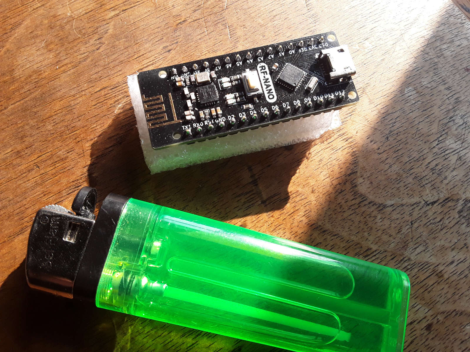

Nachtrag zu "meinem" Diebstahl und Beitrag #91 im Speziellen.
Nach einem Fahrzeugdiebstahl ist nichts mehr, wie es vorher war. Man bekommt den Gedanken nicht mehr aus dem Kopf, dass die Kiste nach dem Fritten-Holen weg sein könnte. Nachträglich betrachtet man es als "großes Glück", wenn das Bike in heimatlichen Gefilden geklaut wurde, und nicht auf der Urlaubsreise im Kaukasus. Mein Glück im Unglück bestand darin, dass ich durch Aufzahlung von nur EUR 500,- in Großbritannien eine 3,5 Jahre jüngere K50 kaufen konnte, die ich bis heute fahre. Im Gegensatz zu meiner K50 aus 2013 steht diese nicht häufiger beim Freundlichen als bei mir. Genau genommen hatte sie bislang NULL technische Probleme.
Den Winter 2017/2018 habe ich genutzt, ein kleines Elektronikprojekt zu realisieren. Basis ist ein Arduino Nano Microcontroller mit integriertem LoRa (Long Range Wide Area Network). LoRa ist auch die Technologie beim im Beitrag #115 erwähnten "LowJack". Es ist gegenüber heutigen GPS-Jammern (ja, vergesst alle GPS-Tracker) unbeeindruckt (völlig anderes Frequenzspektrum), und erzielt eine Reichweite von >10 km, ohne auf irgend welche digitale Infrastruktur angewiesen zu sein. Ein "schlafendes" LoRa lässt sich über Funk remote aktivieren und kontrollieren. Polizeibehörden in einigen Ländern (z.B. NL, jedoch nicht DE) können dies. Und ich, als Entwickler, könnte dies auch. Betrieben aus zwei kleinen LiFePo Akkus (im nichtgeklauten Zustand nachgeladen über Fahrzeugstrom, im geklauten Zustand ausreichend für ca. 2-3 Wochen autarken Betrieb). Das Modul (ca. 60 x 30 x 30 mm) muss an unzugänglicher Stelle verbaut werden und (passiv) an den CAN-Bus verbunden sein. Das Modul muss mit mitgeführtem Bordwerkzeug demontierbar sein, und nach Entfernen ein unverändertes Fz hinterlassen. Schließlich kann es selbst einen Defekt haben, der einem dann in Nordschottland ins Knie schießt.
Das Konzept:
Ohne Deaktivierungssequenz (auf die ich hier bewusst nicht eingehe) unterbricht das Modul via CAN Bus ein bis zwei wesentliche Fahrzeugfunktionen. Dazu zählt auch die Möglichkeit, das Fahrzeug zu starten (dies hätte "meinen" Diebstahl bereits verhindert). Erfolgt trotzdem ein Startversuch, so aktiviert sich der LoRa Part, und sendet permanent Daten zur aktuellen Funkzelle. Ein Passieren einer geeigneten Polizeidienststelle im Umkreis von ca. 10 km genügt, um das Fz zu orten.
Bei Diebstahl per Sprinter bleibt das Modul passiv, bis es von außen (per Funk) aktiviert wird. Dazu reicht erneut ein Vorbeitransport an einer geeigneten Funkquelle in 10 km Distanz. Danach sendet es ebenfalls Funkzellendaten und erlaubt zusätzlich eine metergenaue 2- oder 3-Punktepeilung.
Das Problem:
Deaktiviert man Fahrzeugfunktionen, so loggt die ZFE einen Fehler. Nicht alle Probleme werden geloggt, und es gilt, ein Problem zu generieren, welches nicht geloggt wird (ja, die Diebe besitzen ein GS-911, und sie hängen eh schon an der ZFE, denn darüber knacken sie die Wegfahrsperre). Dazu braucht man die Mithilfe von BMW (oder extrem viel Ausdauer beim eigenen Trial & Error).
Der LoRa Part macht nur Sinn, wenn er kompatibel zu den Features des am Markt etablierten "LowJack" ist. Dazu benötigt man die Kooperation mit dem Hersteller, z.B. in Form einer offenen API.
Das Ergebnis:
Technisch realisiert, aber gepflegt gescheitert an der fehlenden Kooperation mit beiden Herstellern. "Danke für ihre Anfrage. Super Idee. Aber leider... Unternehmensgeheimnisse." War irgendwie zu erwarten. Spaß gemacht hat's trotzdem, denn ich weiß, es "würde" funktionieren. Ein Prototyp sichert jetzt ein Sportboot eines Kumpels am Ijsselmeer. Schiffsausrüster sind da offensichtlich kooperativer.
Hätte ich noch Lust auf geschäftliche Betätigung, so könnte man daraus sicher einen wirtschaftlichen Erfolg generieren. Reverse Engineering der BMW ZFE und des LowJack Protokolls. Und alle würden mich hassen. Auch die Versicherungen, denen nämlich nicht wirklich an Diebstahlresistenz gelegen ist :-)
Das Foto zeigt nicht den genutzten "LoRa Nano" sondern einen 2.4 GHz RF-Nano. Die Baugröße ist jedoch identisch.
Das Konzept:
Das Problem:
Das Ergebnis:
Du könntest eine bekannte Funktion verwenden, z.B. den Seitenständer etc.? Also so, dass die ZFE diese/n loggt. dann hilft nur try and Error um diese Fehler zu deaktivieren.
Aber was Du möchtest, ist vermutlich ein quasi "verborgenes" Feature für die ZFE, also etwas, was nicht geloggt wird, oder habe ich da etwas falsch verstanden? Dieser Fehler behindert aber ja nicht deinen Diebstahl-Tracker, oder? Den könnte man ja so oder so verwirklichen!
Das Ereignis, auf welches ich triggern wollte, sollte aus zwei Gründen nicht geloggt werden. Zum einen, weil es den Fehlerspeicher nicht vollmüllen soll (sonst würde der Freundliche regelmäßig die Benzinpumpe oder die Zündspule/Kerze tauschen), zum anderen, weil die Diebe dann leicht feststellen könnten, warum die Kiste nicht anspringt. Ideal wäre ein Ereignis, welches den Motorlauf verhindert, ohne geloggt zu werden. Über den Seitenständerschalter (in Kombination mit etwas anderem) hatte ich auch schon nachgedacht. Der hängt jedoch nicht am Bus, sondern geht direkt auf einen Port der ZFE. Grundsätzlich ist der Fahrzeugteil auch ohne Hilfe von BMW relativ leicht lösbar.
Das Kernproblem ist der LoRa Teil. Das LoRa Protokoll ist zwar Open Source, nicht jedoch die Anwendungsebene, welche die Macher des LowJack darüber legen. Als US-Produkt könnte dies gar patentiert sein. Ich benötige eine weitreichende Kompatibilität zu dieser Anwendungsebene, damit die Transmitter in den Polizeibehörden nicht nur den LowJack aktivieren können, sondern auch meine Bastelei. Ohne diese Kompatibilität könnte ich das Teil zwar aus der Ferne aktivieren, würde nach ca. 10 km aber die Verbindung verlieren.
Dinge dieser Art sind bei mir Winterbeschäftigung. Vielleicht nehme ich es noch mal auf, um zumindest eine autarke "kleine" Lösung zu schaffen.
