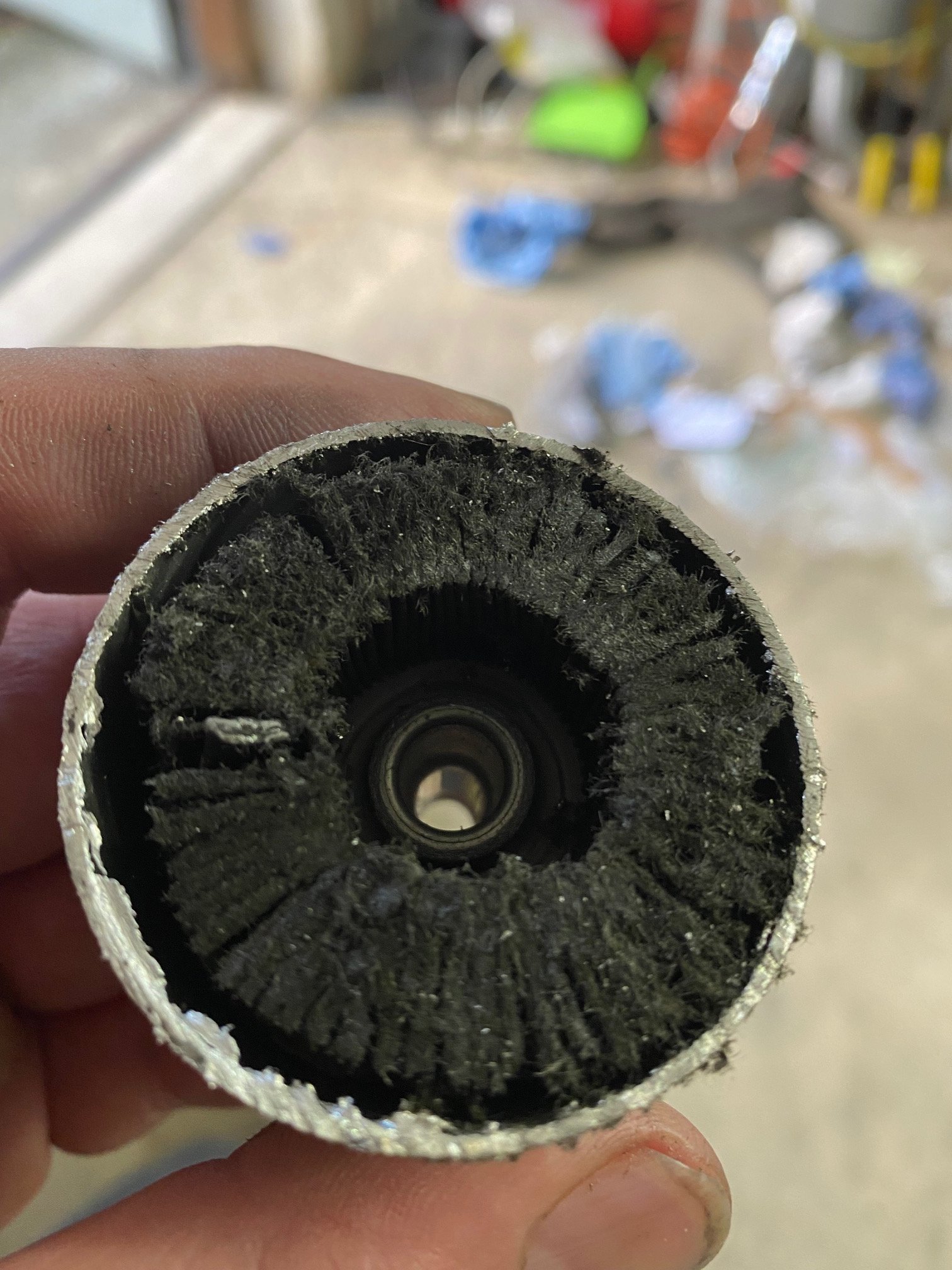

Ich habe den Benzinfilter im Tank von einem Kumpel gewechselt, das Motorrad hatte ca 90.000km am Tacho und der Filter war definitiv schon mal gewechselt worden, vermutlich 40-50.000km drinnen.
Und ich habe ihn heute mal aufgeschnitten, weil mich das interessiert hat, und das sieht dann so aus:

Nuja... Der Filter hat das gemacht, wofür er gebaut wurde:
Er hat gefiltert... :)
Es ist viel besser, der Ranz sitzt dort fest, als würde er weiter-
transportiert, um dann die nachfolgenden Bauteile (Druck-
regler und Einspritzdüsen) zu verschleißen.
Ein Grund dafür, warum ich keine "offeneren" Filter mag, auch
nicht auf der Luftseite.
Ich hab diesen Filter nach 80tkm im Rahmen eines umfangrei-
chen Checks getauscht, als ich meine Dicke gerade gekauft
hatte.

Ich habe meinen Filter bei ca 100000km mitsamt Pumpe und Schläuchen gewechselt. Da auch ich ein neugieriger bin habe auch ich den Filter aufgesägt. Sah aus wie neu...
Daher und da ich mich mit dem Motorrad nur im halbwegs zivilisierten Mitteleuropa rumtreibe, kann ich mit dem undurchsichtigen Geheimfilter gut leben. Vielleicht erfindet mal jemand das transparente Aluminium so wie im Raumschiff Enterprise....

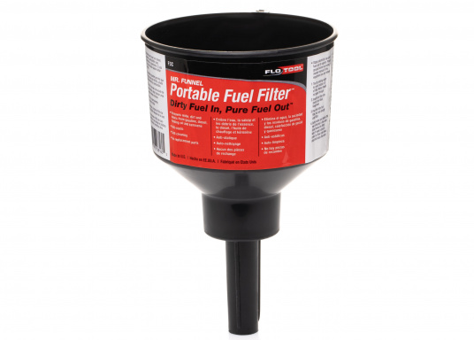

Für Leute die an zweifelhaften Ólquellen tanken müssen, wäre vielleicht das was?

In Zentralasien hatte ich 2015 so einen "Mr Funnel" Filter mit.
Der trennt hauptsächlich Wasser im Sprit raus ( und Dreck ).
Macht prinzipiell Sinn, aber das Tanken wird damit sehr langwierig und mühsam.....

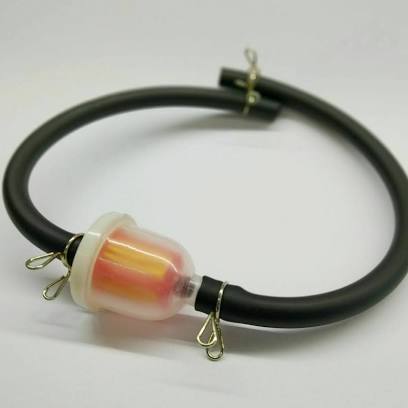

hi. es ist diese art von filter.
wie nummer 7.
warum soll der nix taugen?
mein geppl läuft damit schon seit ca. 4.3oo km...

Naja, wenn ich die Filtergröße des Kunstofffilters ansehe, dann greife ich freiwillig auf den originalen Mahle zurück.
4.300km ist für mich auch nicht gerade die Langzeitreferenz.
Ich muß auch nicht mit einem Endoskop nachsehen ob der verdreckt ist, mir reicht es zu wissen, das ich den bei 40.000km einfach wechsle.

So isses! Der orig. Filter ist nicht ohne Grund so dicht
gepackt, wodurch er eine große Filtermaterialfläche
hat. Er soll langfristig auch kleinste Partikel aufnehmen
und auch festhalten können.
Wenn Walles Filter so klein ist, wie auf dem Foto, wird
er das nicht können. Entweder ist er "offener", dann ist
die Filterwirkung miserabel, oder er hat eine ähnliche
Effizienz, dann ist er schneller durch den gesammelten
Schmutz "dicht".
So oder so, beides ist nicht im Sinne des Erfinders.
Schmutz "dicht".
Ich hätte bei 3 Bar Druck auch Bedenken, das ein verschmolzener Plastikfilter auf Dauer dies aushält.
ps Den Verschmutzungsgrad eines Filters allein am Aus-
sehen festmachen zu können, ist nicht möglich...
Ist richtig, aber der war schön schwarz und verdreckt.
Sieht man auf dem Foto leider nicht so.
Aber der Filter hat ja gemacht für was er da war.
Den Dreck gefiltert.

...also der filter ist ein fahrzeugfilter, der im automobilbau etc. eingebaut wird...
hersteller ist die fa. mann-(filter) in stuttgarter ecke.
für mich gehörts seit jahren dazu, diesen typ von filter zu verbauen.
ich wechsel die nämlich alle 2 jahre an allen gerätschaften, die diesel und benzin abtanken.
die filter kosten nur centbeträge pro stück.

Ich hab den von meiner 11-er neulich auch getauscht und dann längs aufgesägt. Da musst dich wundern, dass sie überhaupt noch läuft. Auf jeder Lamelle ca. 1-2 mm Schmodder. Bin nur in und rund um Deutschland damit unterwegs gewesen, ca 20-30 tkm.
Bild davon habe ich leider keines. Muss aber dazu sagen, dass sich in dem Tank die Beschichtung innen löst. Kann schon sein, dass das der Grund für den vielen Siff ist. Aber zum Entlacken innen weiß ja der Walle eine gute Adresse.
