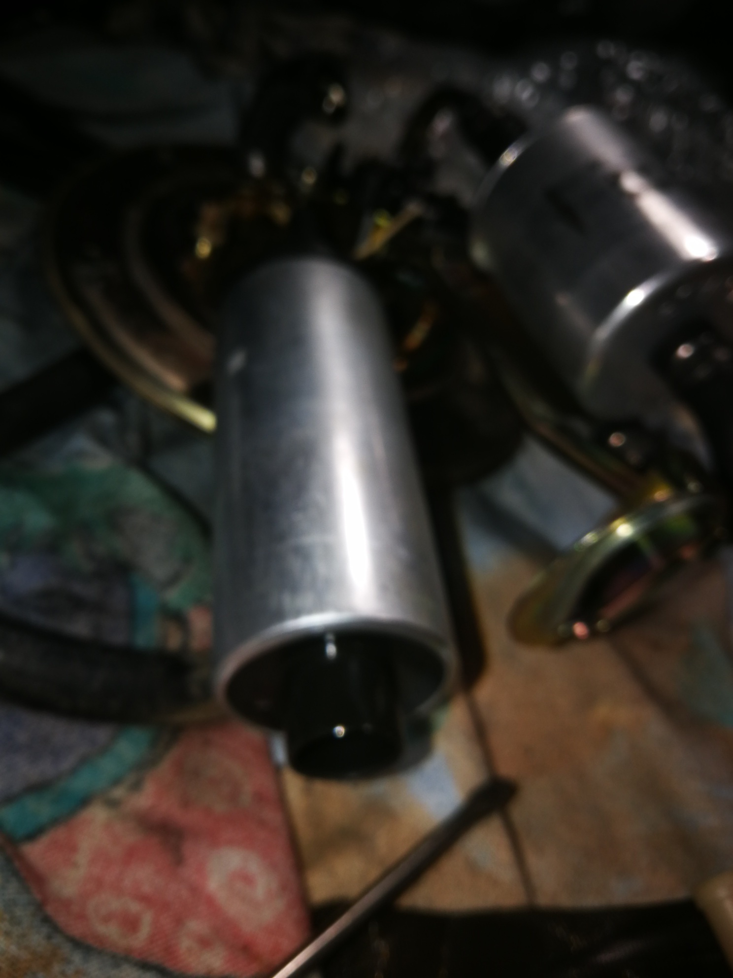

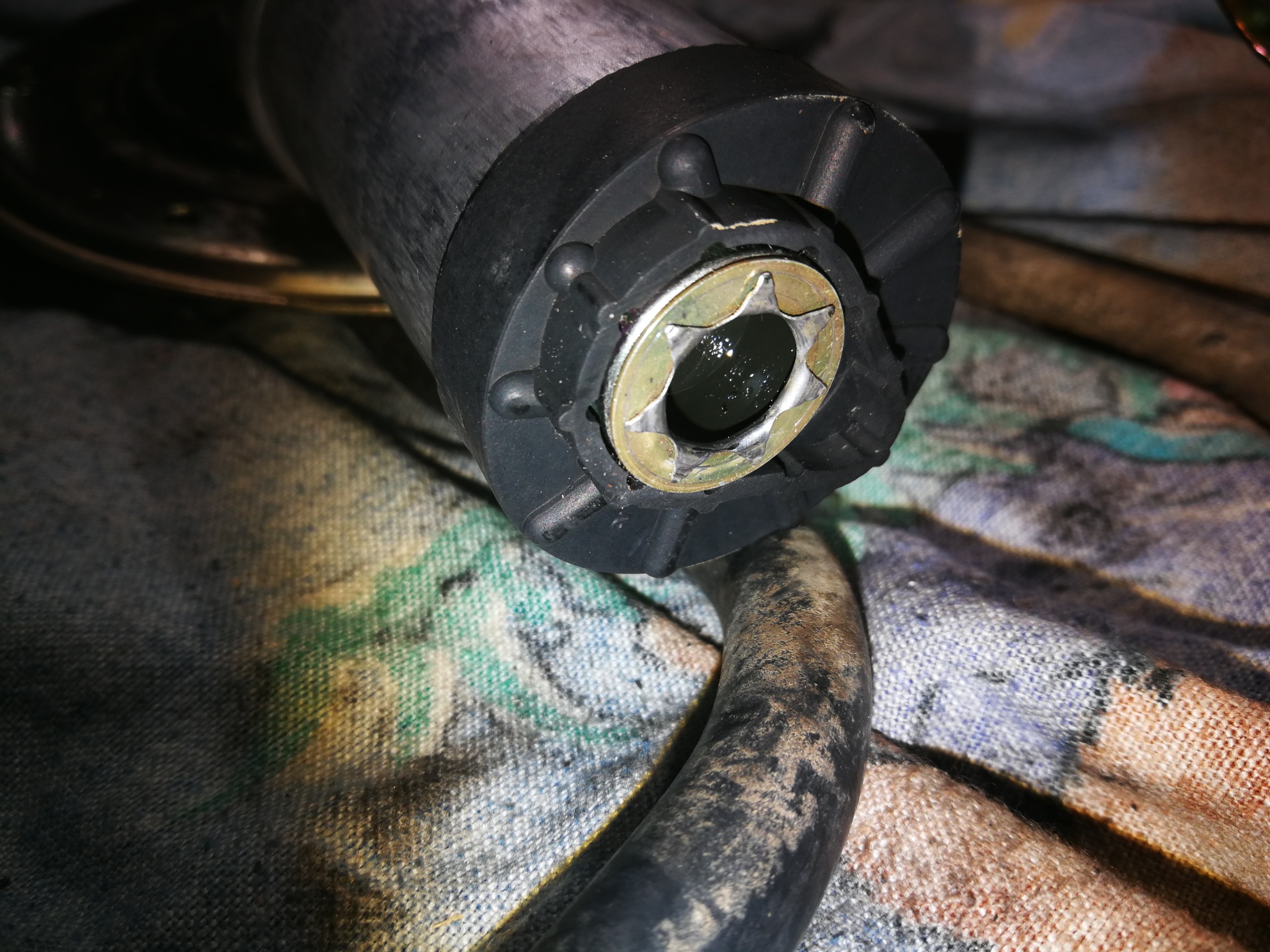

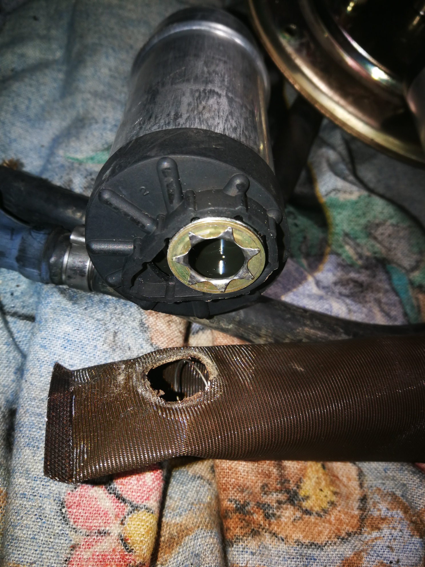

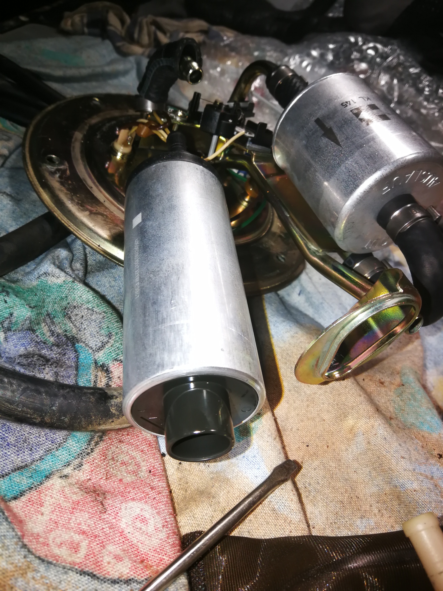

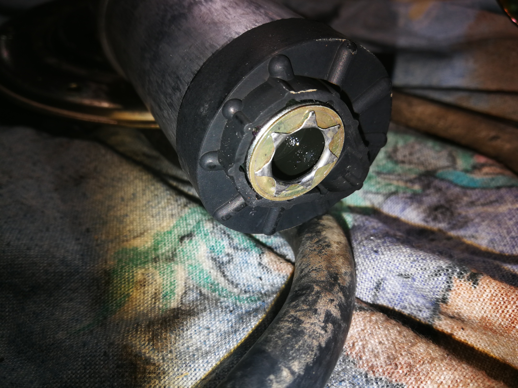

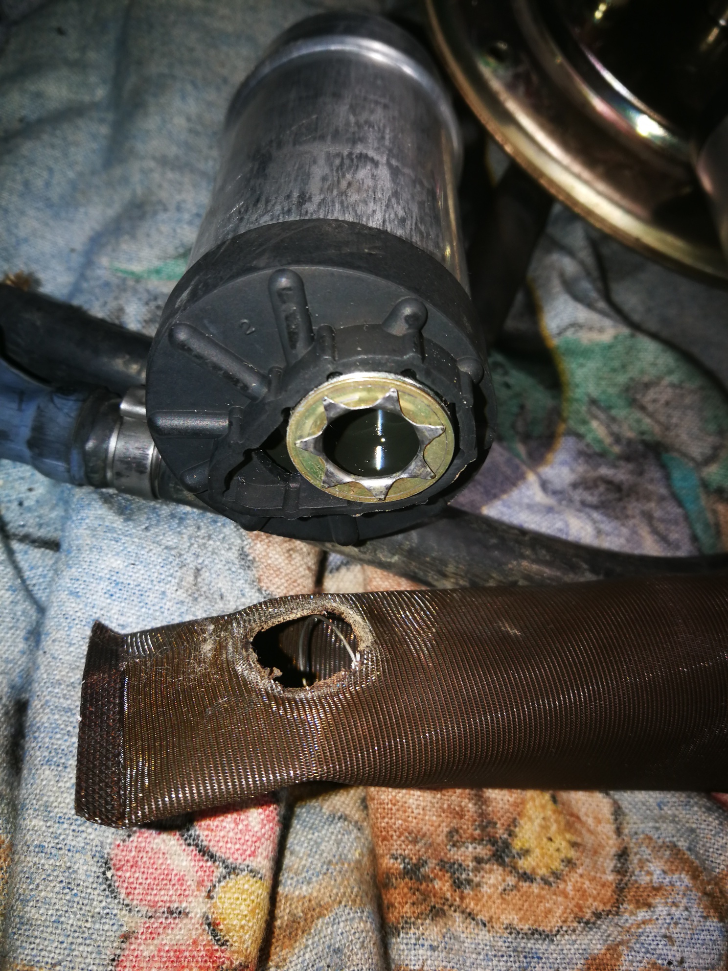

Tja, ich habs wohl versemmelt.
Die Benzinpumpe hat hinten so ein Säckchen mit einer Feder dran. Als ich die Pumpe nach vorne entfernt habe ging es ab.
Die neue Pumpe (hier empfohlen, hat nur so eine Röhre hinten.
Dieses Säckchen mit Feder hatte ich auch bei keiner Pumpe gesehen.
Was nun?
Ist meine Pumpe falsch, habe ich das Säckchen geschrottet oder kann man das wieder dranbauen?
Leider habe ich nirgends etwas darüber gelesen. Ich scheine der einzige zu sein dem das passiert ist.:-(
