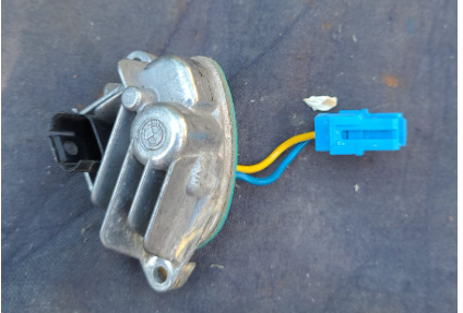

bei meiner letzten Ausfahrt konnte ich meine R 1200 GS BJ 2008 nach einem kurzen Stop nicht mehr starten. Der Anlasser dreht sich, die Kiste läuft aber nicht oder nur für ein paar Sekunden. In meinem Reparaturhandbuch fand ich nur den Tipp, daß die Benzinaufbereitung und das Zündsystem sehr komplex ist und man zur Diagnose und Reparatur am besten zu BMW fahren soll :mad:. Da die BMW Werkstatt bis Ende Juli ausgebucht ist, habe ich mir erst mal ein Diagnose Software fürs Telefon und einen passenden OBD Adapter gekauft. Im Fehlerspeicher war der Eintrag 27B8 Elektronik Full System hinterlegt.
Jetzt habe ich erst mal die Elektronik der Kraftstoffpumpe ausgebaut (Teile Nummer am Gehäuse 7694378).
Eine Prüfung der Elektronik und der Pumpe wäre natürlich auch praktisch bevor ich mir eine neue kaufe. Kann mir jemand einen Tip geben wie die Teile prüfen kann?

Du kannst ggf direkt kurz 12 V auf den Pumpeneingang geben dann sollte die Maschine auch ohne die Pumpenelektronik laufen, die Elektronik reduziert auf ca 9 Volt. Wenn du da falsch anschießt läuft die Pumpe zwar aber fördert rückwärts. Also nur machen was man kann.
Aber nicht 12 Volt auf den Tankgeber geben. auf eigene Gefahr
Ich würde die Pumpe ausbauen und testen.
Danke für den Hinweis. Werde vermutlich gleich beide Teile wechseln. Ich muss noch etwas Benzin absaugen bevor es los geht. Werde dann auch noch den Füllstand Sensor neu kalibrieren. (Im letzten Jahr hat die BMW Werkstatt den Füllstandsensor zum zweiten mal gewechselt und seitem wird immer ein voller Tank angezeigt....)

Die Pumpe gibt es bei BMW nicht einzeln.
OK. Teile bei leebmann 24 habe ich Sie gefunden:
Teilenummer Elektronik Kraftstoffpumpe: 16148523697
Teilenummer Kraftstoffpumpe: 16147680379
Falls Du noch eine Alternative hast dann lass es mich wissen.
Bei dem Pumpenpreis sind aber ziemlich feudale Freudenhausaufenthalte für die Betriebsratsebene (in Analogie zu VW?) inbegriffen?
Schau mal bei Tills, ob der etwas preisgünstigeres hat. Ich habe vor einigen Jahren anläßlich eines geplanten Umbaues auf separaten Kraftstoffilter eine Bosch Pumpe für um die 60 Euro eingebaut. Müßte die Daten heraussuchen, weiß dann aber nicht sicher, ob die zu Deinem Mopedmodell paßt, vermutlich schon. Ansonsten kann man mit den Abmessungen der Pumpe und den geforderten Leistungswerten aus dem Katalog (Bosch, Pierburg, VDO etc) eine geeignete heraussuchen.
P.S: Kraftstoffpumpe (0 580 453 443, Bosch)
P.P.S: Mit der Abdichtung der Pumpenelektronik gab es früher mal ein Problem. Falls betroffen ersetzen!

Bei einer schon etwas betagteren GS würde ich wohl ohne große Umwege gleich die Pumpe durch ein passendes Modell (nicht Original…) ersetzen. Die alte hat ja dann schon ein paar Betriebsstunden drauf.
Bei der Gelegenheit den Filter noch zumindest gründlich rückspülen und neuen Vorfilter.
Sofern das E-Modul absolut unauffällig aussieht, würde ich das erstmal beim alten Modul belassen.
Vor kompletter Remontage des Tanks und der Verkleidung halt mal nen Test machen, ob es läuft.
Wenn nicht, dann noch neues Elektronikmodul beim freundlichen bestellen.
