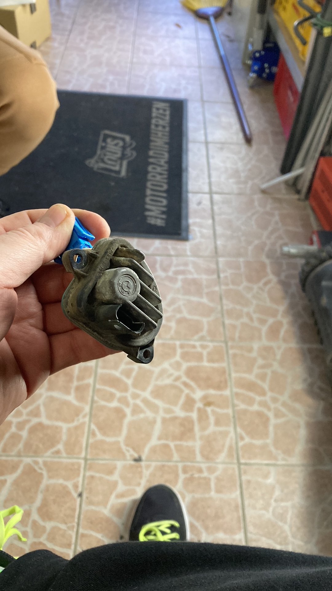

Hi Jungs, da bin ich wieder. Jetzt wollte ich vergangene Woche meine Q aus dem Winterschlaf holen, da fiel mir schon beim Zündschlüssel drehen auf, das mir ein Geräusch fehlt (Pumpe). Natürlich sprang da auch nix an ;-/ ein wenig Recherche brachte mich zu einem abgerauchten Elektroteil oberhalb der Pumpe. Wozu das Ding gut ist, weiß ich nicht, vielleicht kann mir das jemand erklären ;-)Erst habe ich mittles Kabelbrücke die Pumpe direkt an die Batterie angehängt, und siehe da, sie läuft. Also kann es aus meiner jetzigen Sicht bloß dieses Teil sein. Habs mir gebraucht besorgt, eingebaut.-------NIENTE!!!!!
Nun bin ich bei euch. Habt ihr für mich gute Tipps wie ich dieses Problem lösen kann?
Nachdem dieses Teil auch bei BMW Motorrad schon mindestens einmal durch eine geänderte Version ersetzt wurde, würde ich persönlich kein Haus darauf bauen, daß man Dir ein gebrauchtes, funktionsfähiges und auch noch auf dem letzten Stand befindliches verkauft hat.
Diese Elektronik im Pumpenflansch dient "nur" dazu der Benzinpumpe eine niedrigere Spannung als die Batteriespannung anzubieten (ich glaube es wird von Batteriespannung auf etwa 9 Volt Pumpenspannung reduziert).
Dein Weg das Ding versuchsweise zu überbrücken, war also nicht falsch (wurde in Notsituationen wohl auch von anderen schon so umgesetzt). Versuche mal in Verbindung mit der Brücke den Motor zu starten. Je nach Ausgang dieses Tests, kannst Du dem Gebrauchtteileverkäufer sein Ding dann um die Ohren hauen, falls es nicht einen Grund (Strombedarf der Pumpe zu hoch?) gibt, daß dieses Teil stirbt.
P.S: Üblicherweise sind diese Dinger früher wegen mangelnder Abdichtung (wurde auch geändert) abgesoffen und (auch) daran verendet.
