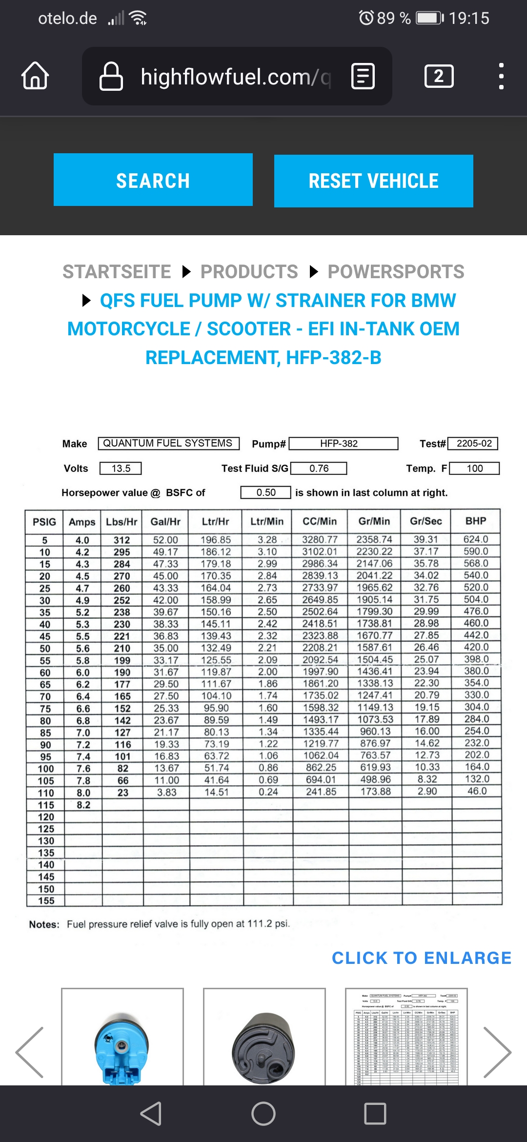

nach meinem Verständnis regelt man sich eine Pumpe herunter, um niedrigere Eingangsspannungen zu kompensieren und einen hohen unnötigen Strom zu vermeiden. Beim Start bricht die Spannung regelmäßig auf 10 V ein manche sogar auf unter 8 V und die kiste springt an..
Bei Zündungen hat man dafür auch schon früher mal so was für den Start modifiziert.. ( Im Betrieb mit Vorwiderstand) hier natürlich kein R ..
Wenn die Quantum Pumpe länger ist , passt sie dann noch richtig in den Plastikhalter?
