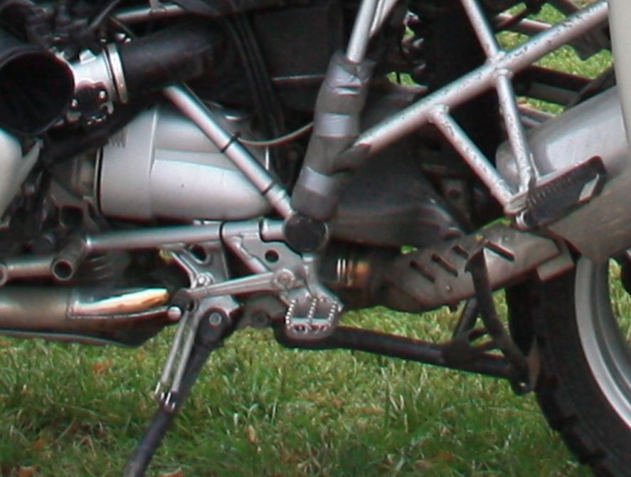

Da ich normal halbhofe Stiefel fahre (Daytona Journey kurz), tritt das Problem bei normaler Nutzung bei mir nicht auf. Allerdings mit Cross-Stiefeln und stehend nach längerer Geländefahrt. Und zwar nur links. Ich hatte bislang schon 2 x grundiert und nachlackiert, ich steh halt nicht so auf sichtbare Kampfspuren, neuerdings mach ich mir allerdings um die betrefenden Rahmenrohre vor solchen längeren "Offroad-Touren" -die sind absehbar- Rohr-Isolierungen (jew. ca. 15 cm lang) aus dem Baumarkt dran. Das funzt und kostet nicht viel. Bin ich wieder zurück, kommen die Dinger wieder ab. Folgeschäden: keine!
Hier im Bild weiche mit weicher Neopren-Isolierungen, besser sind allerding härteren aus PU. Die halten dann auch ohne Panzerband und sind abriebfester. Auf den Wärmedurchgangskoeffizienten kommt es hier wohl weniger an.
