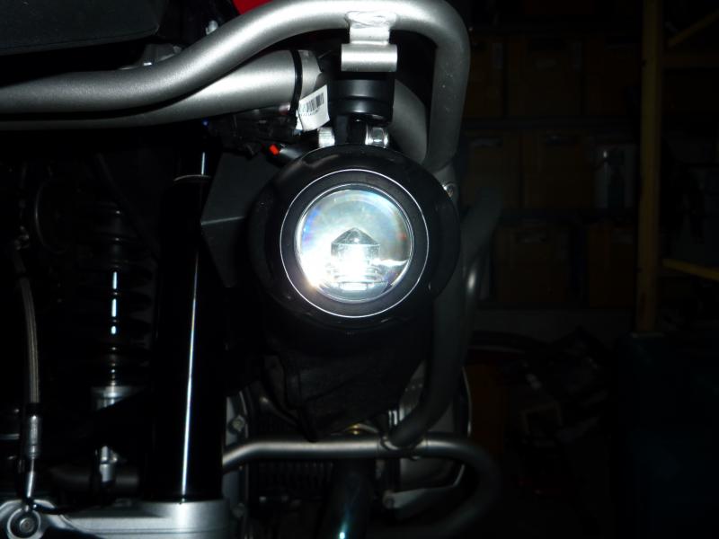

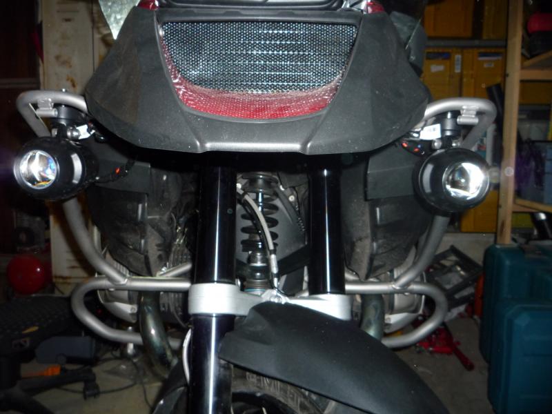

So hier noch ein paar Bilder von meinen neune 35 Watt Bi-Xenon Projektorscheinwerfern. Für unwissende, Bi-Xenon steht für Abblendlicht und Fernlicht.
Nach der Justierung kommt noch der Feinschliff. Werde auch mal probieren die an den Origianlhalter zu montieren. Oder die Alten mit LED´s besetzen und die Xenon´s nach oben.
Vorteil bei den Xenon´s ist das das Fernlicht über den Fernlichtschalter geschaltet ist aber nur auch in die Ferne strahlt wenn Sie über den Schalter eingeschaltet sind.
Wenn die netten Helfer in Grün oder Blau das helle Licht monieren habe ich vergessen diese auszuschaltet. Komme gerade vom Feldweg ;-)
Mehr Licht bei weniger Verbrauch 3,8 Amp zu 4,5

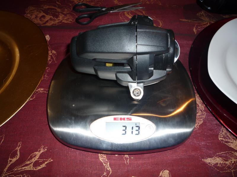

Gewicht Halogenscheinwerfer BMW 313g
Gewicht Bi-Xenonscheinwerfer 419g
So, Kritiken sind willkommen!

welche Scheinwerfer sind das? hast Bilder von der Ausleuchtung?

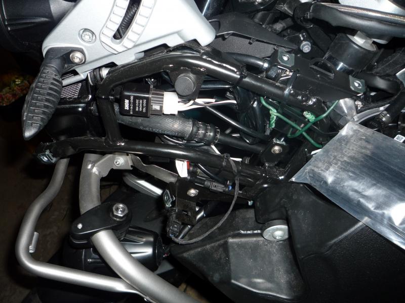

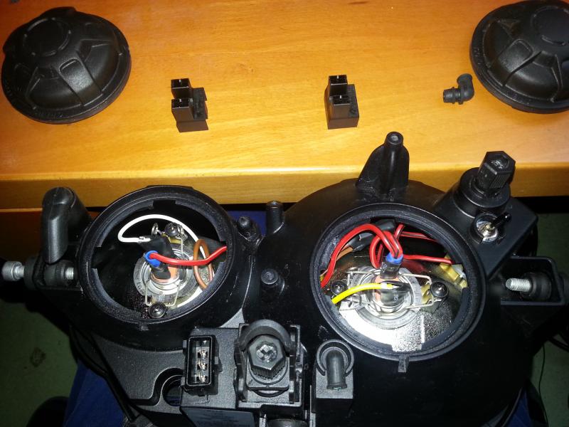

Also bei dem Bi-Xenon Scheinwerfersatz ist alles was man braucht dabei. Auch der Kabelbaum mit Lastrelais. Spannung bekommen die Vorschaltgeräte somit direkt von der Batterie. PS: Das ist ein Kabelbaum zum Twin Bi-Xenonscheinwerferanschluss.
Da ich Garantie und Möglichen Wiederverkauf (nein ich denke da nicht dran) nicht gefährden will und nicht einem anderen Liebhaber ein verbasteltes Bike geben wollen würde habe ich alles so gemacht das es nach einem Rückbau (ca. 1 Stunde) wieder dem Auslieferungszustand entspräche.

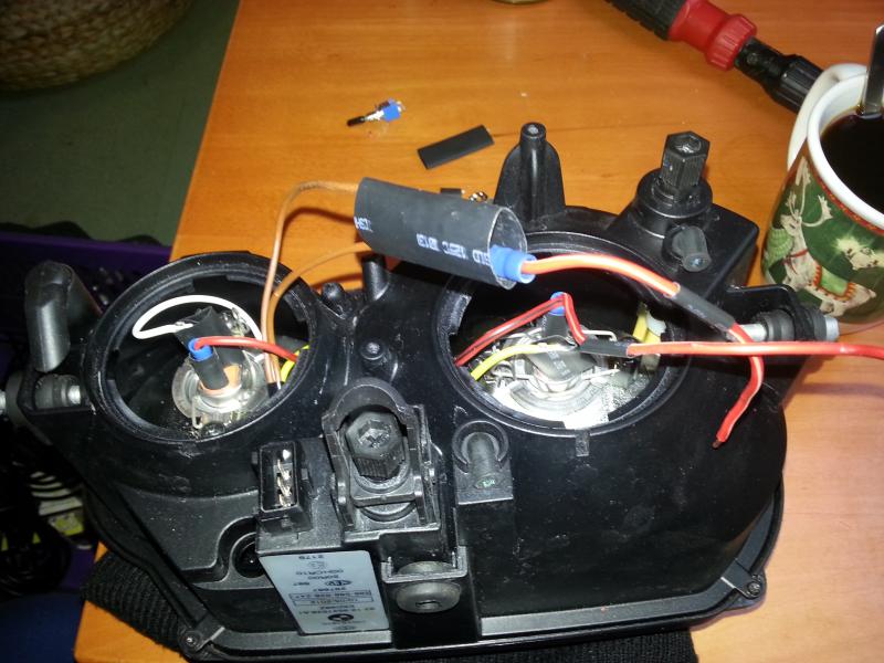

Wie auf den ersten Bildern zu erkennen ist habe ich die original Lampenhalter vorsichtig und Zerstörungsfrei entfernt.
Die Kabelschuhe habe ich danach mit Schrumpfschlauchen überzogen aber noch nicht zugeschmolzen. An die kommt nämlich dann meine Kabelabzweige um mir das Fernlicht zu holen und, was mir noch wichtiger war ein Schalter an die Masse um den Hauptscheinwerfer abzuschalten.
So für die die mir jetzt mit der Tastenkombination kommen, geht nicht!!! Nach dem Anfahren sofort wieder licht. Ich will aber auch nur mal mit Xenon fahren können. Sei es um die Glühbirne vor Erschütterungen im Gelände zu schützen.

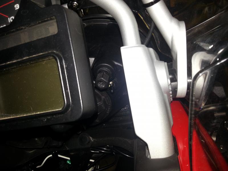

Der Scheinwerfer hat drei Entlüftungen. Eine davon habe ich genutzt um einen Schalter einzubauen.
Rechts!!!
DURCH die linke Entlüftung habe ich ein dünnes Kabel, kommend vom Fernlicht, durchgezogen um die Bi-Xenon´s anzusteuern. PS: Damit wir nur ein Magnet angesteuert der eine Blende im Xenonscheinwerfer hebt. Also keine große Last. Leider habe ich das Bild davon vergessen. Kann es aber bei bedarf noch machen.

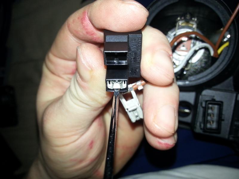

Zum Ein- und Ausschalten kommt der Originale Schalter zum Einsatz. Da habe ich mir mit einem Kabelzunge (Gegenstück zum Kabelschuh) aus dem Originalen H11 Stecker das Plus-Signal geholt um das Relais zu schalten. Natürlich danach mit Schrumpfschlauch wasserdicht eingeschweißt. Aber halt auch Rückbausicher!!!
Mangel: Den Vorschaltgeräten fehlt ein Halter. Deshalb habe ich die mit Kabelbindern und Stahldraht fixiert. (Erstmal)
