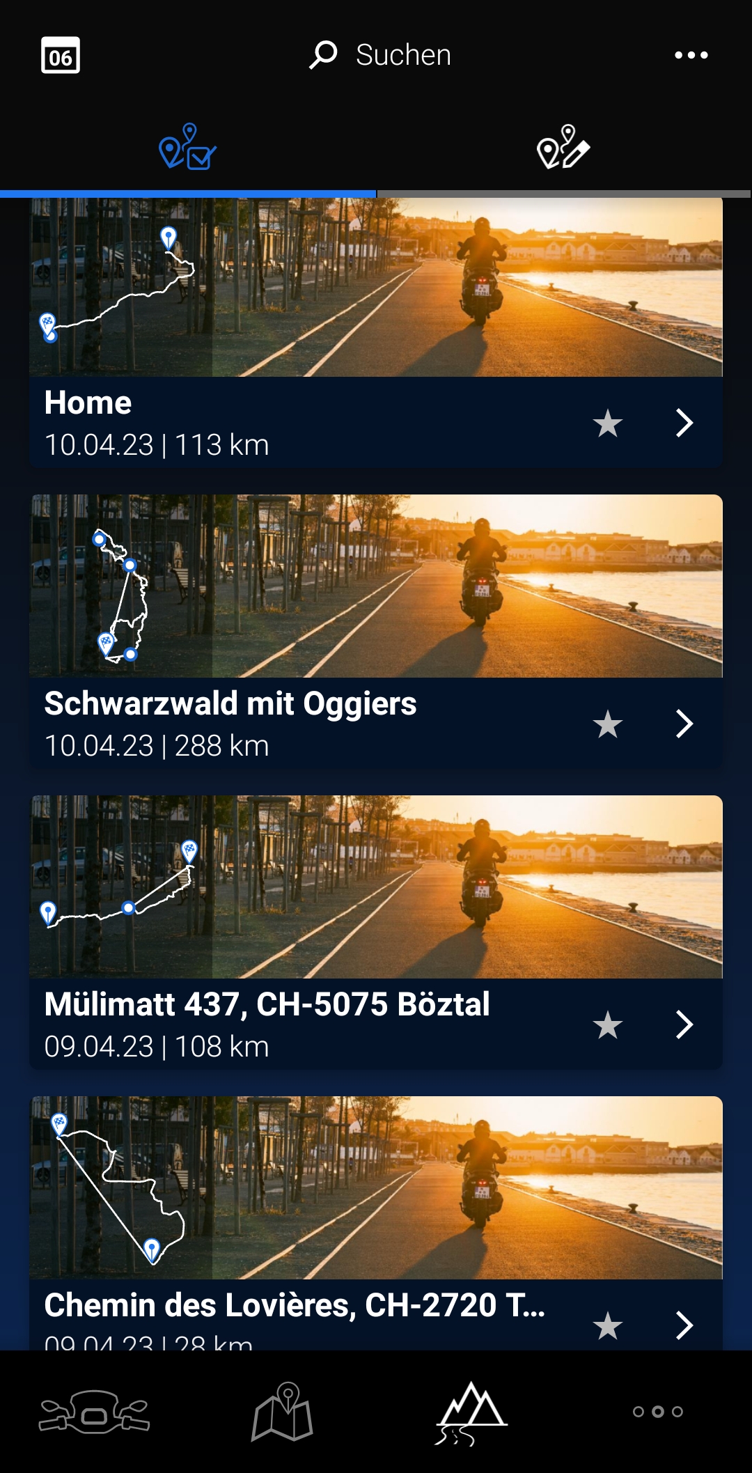

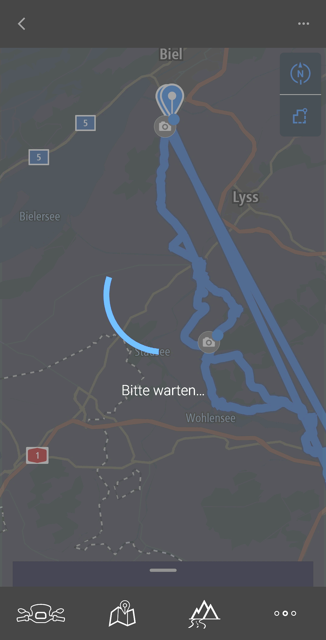

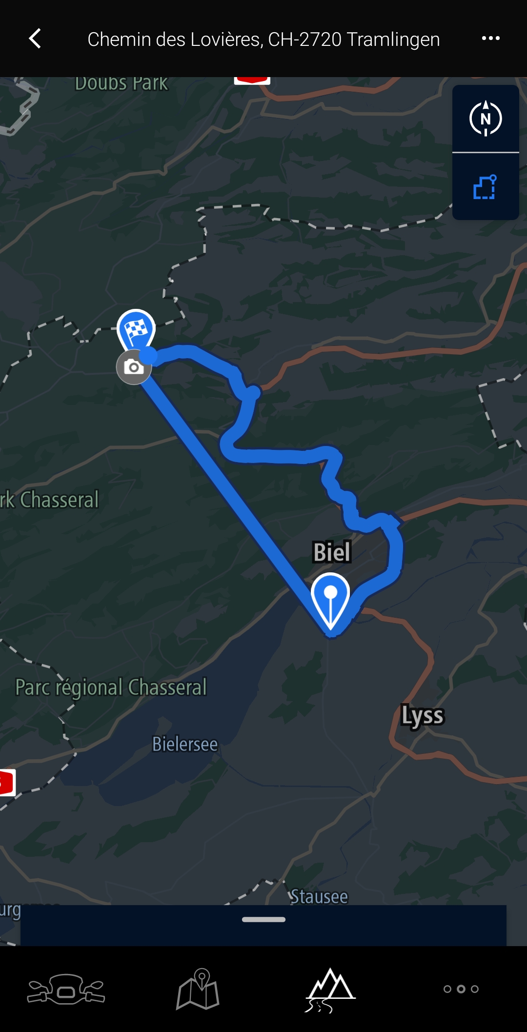

Komme von der Samsung Android Seite, hoffentlich bin ich richtigen Chat. Mein Problem ist, dass seit ca Ende MÀrz die Touren zwar aufgezeichnet werden, aber immer zusÀtzlich mit einer oder mehreren geraden Linien, wie Luftlinien. Keine Ahnung, woher das kommt. Ich habe mit der Connected App seit der ersten R1250 GS ADV HP 03.2020 und aktuell mit der Forty fast 50'000 km gefahren. Diese Linien sind neu. Weiss jemand aus dem Forum warum das so ist und was man(n) dagegen machen kann?
Liebe GrĂŒsse aus der Schweiz
Bruno
Screenshot_20230505_231731_Connected2.png Screenshot_20230505_231918_Connected.jpg Screenshot_20230506_002354_Connected.jpg

Hoi Bruno
Hast Du beim Anfang der geraden Linie angehalten und das Moped abgestellt?
Bei mir passierte es oft wenn ich Tanke oder sonst was machte und den Motor abstellte.
Chris

@SardGS Danke fĂŒr deine Mitteilung. Zum Teil ja, Picturesstop, zum Teil Ampelhalt, jedoch i.d.R. ohne Motor abstellen.

Diese Linien entstehen, wenn das Handy nicht mehr mit den Motorrad gekoppelt / connectet ist.
Habe aktuell noch ein iPhone 12 Pro und da hatte ich erst am Montag wieder das gleiche Problem.
Meine Frau hat mein altes iPhone 8 und beide haben den gleichen Softwarestand. Ach bei den 1250igern ist alles gleich. Die iPhones sind immer in der Lenkertasche und beim 8er gibt es dieses Problem deutlich weniger als beim 12er.
Unsere beiden stehen gerade beim HĂ€ndler zur Einfahrkontrolle und bekommen auch ein Softwareupdate
 nein nicht wegen dem Getriebe, unsere Trophys sind davon nicht betroffen.
Bin gespannt ob sich dann mit der neuen Software endlich mal eine Besserung einstellt.
Bisher haben seit 2020 bei unseren 1250iger HP alle Softwareupdates das Problem nicht gelöst.
Die iPhones und auch die BMW App waren immer auf den neuesten Stand.
Wenn man die ZĂŒndung einschaltet und kurz drauf nicht das Geschwindigkeitssymbol angezeigt wird, muss man manuell Hand anlegen. Macht man es nicht, haste eine gestrichelte Luftlinie in der Aufzeichnung.
