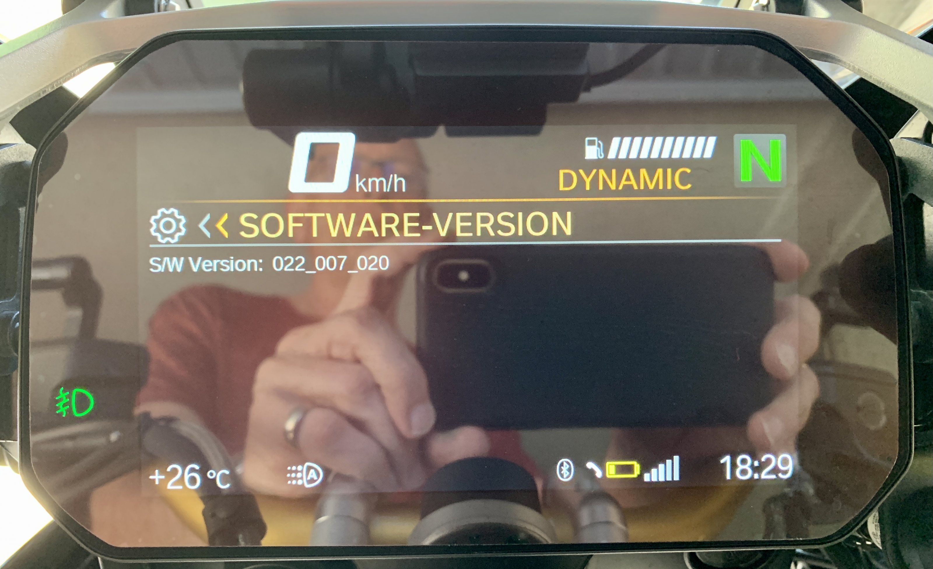

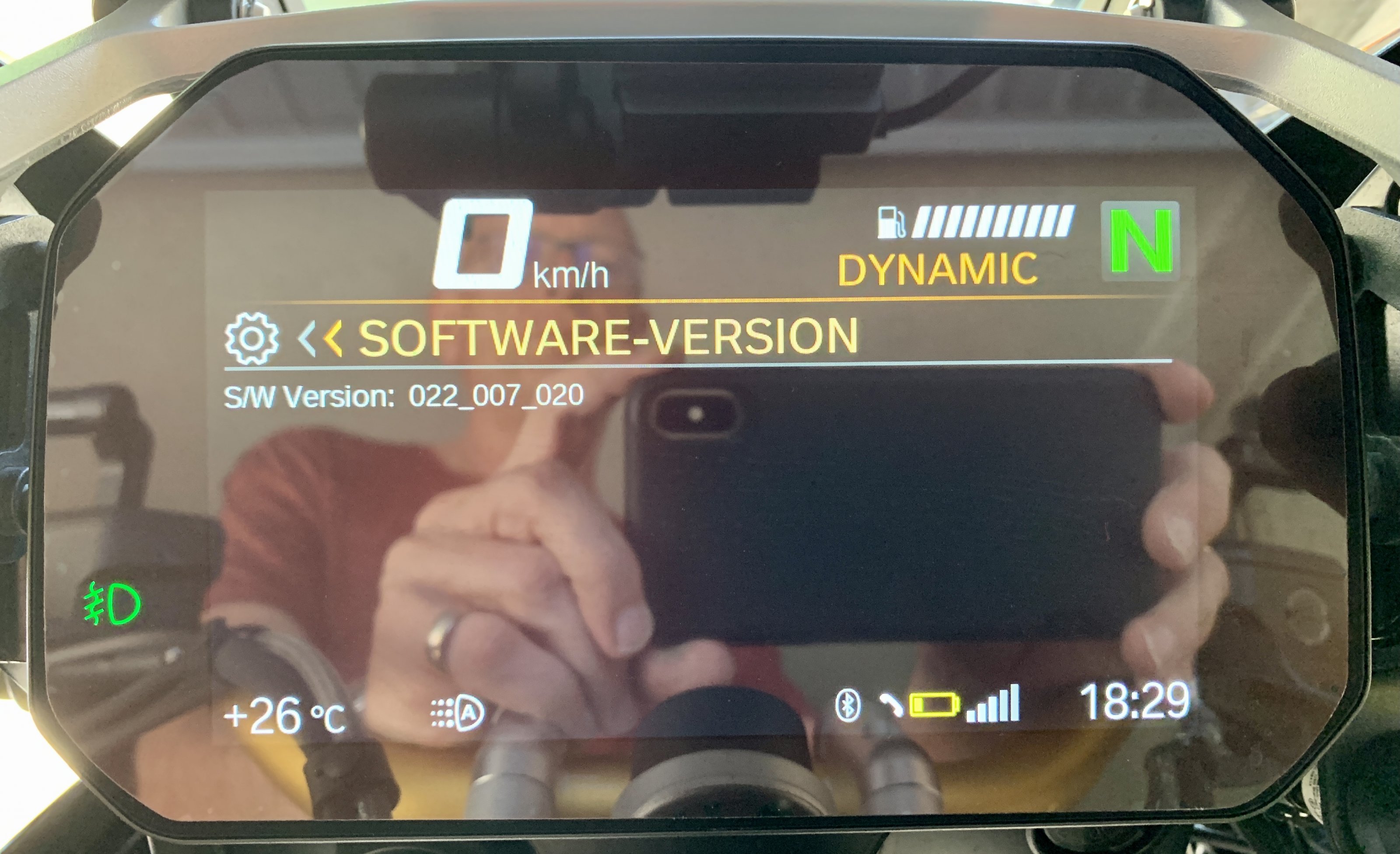

@ Gatower: welche TFT Firmware Version hat Deine Karre?
Mopped ist jetzt 5 Wochen alt.

Seit gestern gibt es die Version 3.1.3 von BMW für IOS.

Hi Christian, mit der Version des TFT sollte es mittlerweile eigentlich klappen. Da stimmt was mit dem iPhone nicht

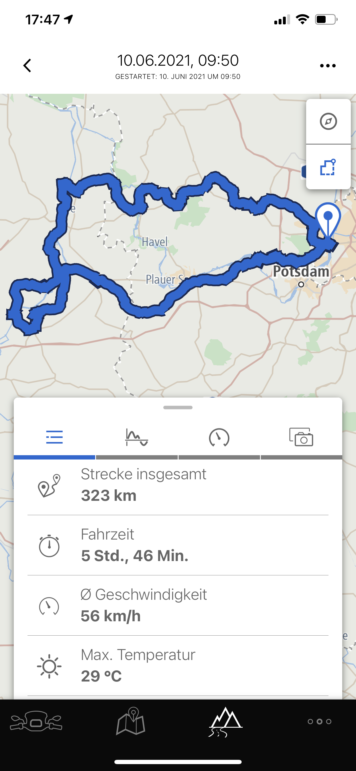

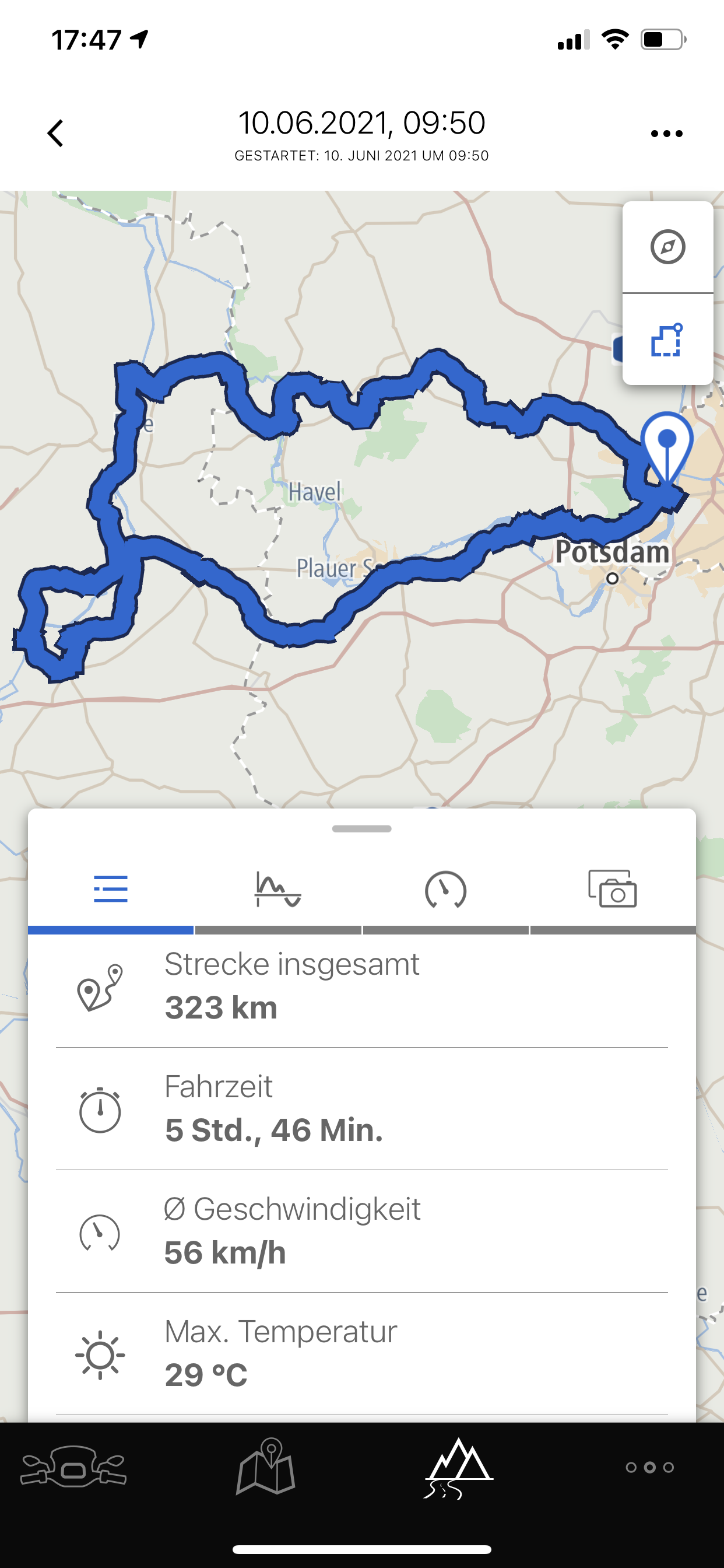

Wie ich geschrieben habe, hat es die neueste IOS Version 14.6 und was soll daran nicht stimmen.
Ich gehe gleich auf Tour mit BC geplant 275 Km.
Danach sehe ich ob die App alles aufgezeichnet hat.

Nach dem Update der App (3.1.3) gestern früh, hat es Funktioniert.
Werde es weiter beobachten, 1x ist keinmal :)
