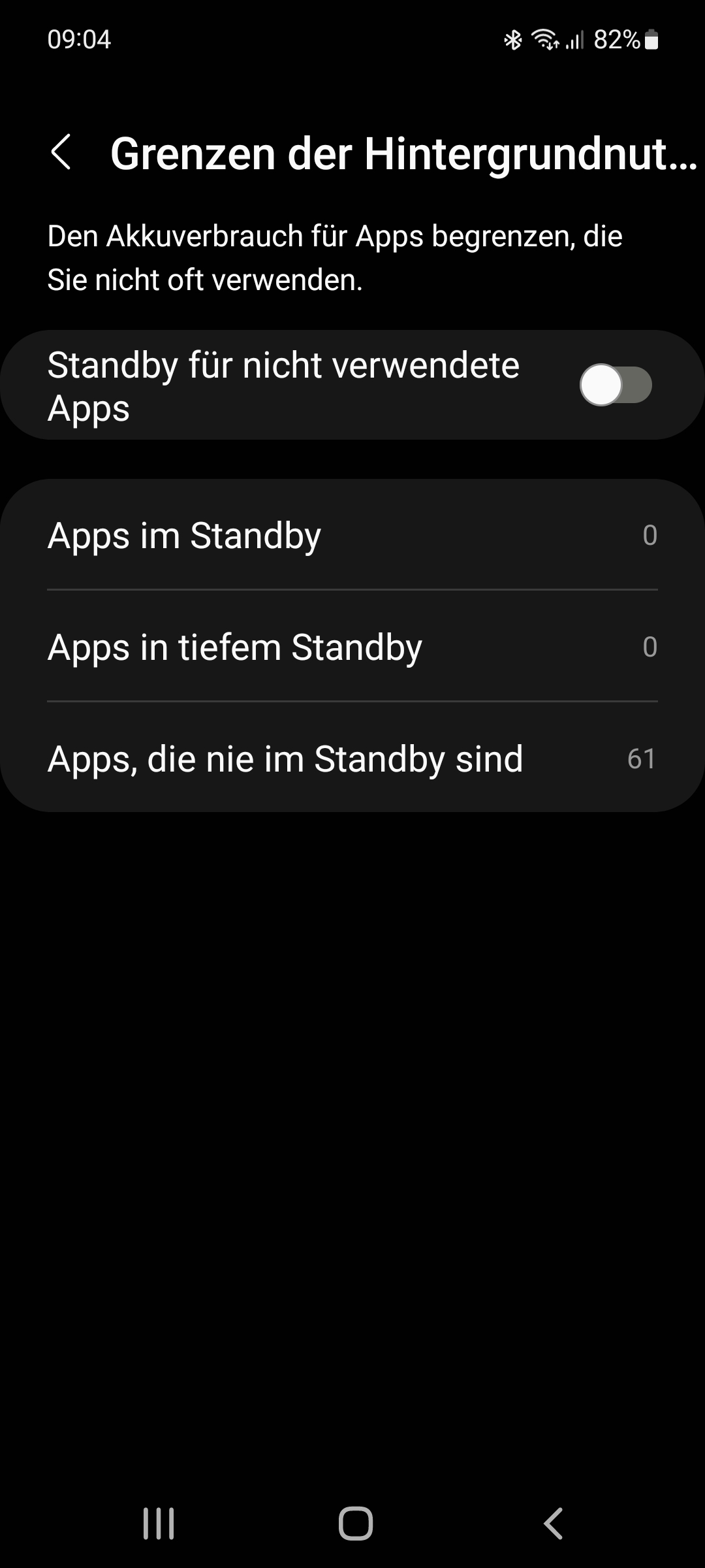

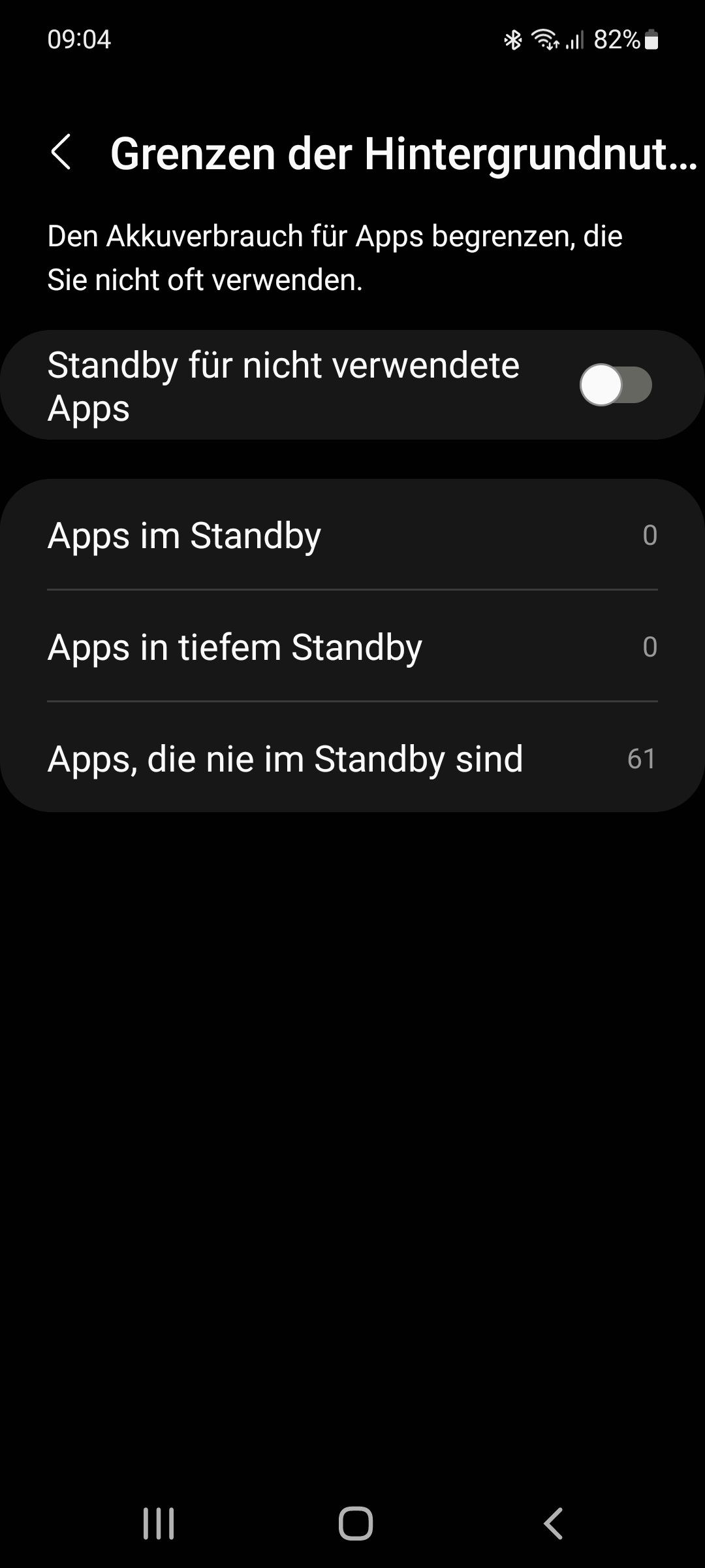

Moin! Hatte vor ein paar Tagen dasselbe Problem wie es hier mehrfach beschrieben wurde:
Das Cradle war nicht mehr bedienbar, wurde aber in der App als verbunden dargestellt!
Nach der Neu-Installation (aus dem Handy entfernen und neu verbinden, so daß die Installations-Anleitung wieder durchlaufen wurde, war wieder alles ok)
Wie ich jetzt hier gelesen habe, hätte der kurzzeitige Flugmodus dasselbe bewirkt.
Um die Wiederholung des Ausfalls zu verhindern habe ich folgende Lösung gefunden:
- alle Energiespareinstellungen am Handy deaktiven (ist auch schon für die dauerhafte Verbindung zum TFT erforderlich)
  • In den Akku-Einstellungen des Handys (Ist ein Samsung A52 mit Android 12) unter "Grenzen der Hintergrundnutzung" den Pkt: "Standby für nicht verwendete Apps" deaktiviern (hatte ich aber vorher auch schon)
  • auf dieser Seite alle Apps unter "Apps, die nie im Standby sind" hinzufügen!
Dieser letzte Pkt. hatś bei mir gebracht: das Cradle wird immer sofort gefunden und verbunden, und ist auch voll bedienbar.
Habe das zwischenzeitlich an verschiedenen Tagen getestet...
P.S.: und nicht wundern - die Connected App ist hier überhaupt nicht aufgeführt (keine Ahnung warum) - daher ist es vermutlich notwendig, alle als "Nie im Standby" zu definieren...
