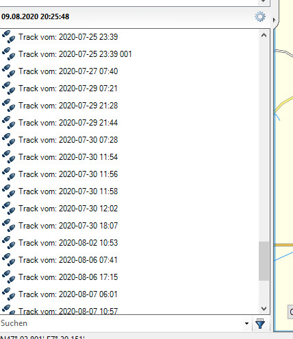

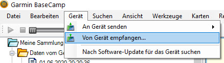

per Base Camp auslesen
N6 per USB Anschliessen
dann den N6 anwählen und auslesen

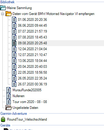

so hast alle Daten dann links zu sehen
mit doppelklick auf dei Tracks und zeigt es Dir in der Karte an

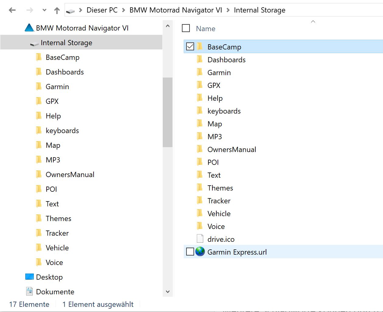

alle öffentlichen Dateien durchsucht
Man könnte natürlich auch noch im "nicht öffentlichen" Bereich nachsehen.
Dazu das Gerät in den "Massenspeichermodus" versetzen, dann kann man auf die Systemordner zugreifen. Das ist hier näher beschrieben.
Thx
ja man findet paar Dateien mehr :wink:
logs und txt Datein
die mann dann per Editor anschauen kann oder ins Excel importieren kann, aber brauchbare Infos findet man nicht
