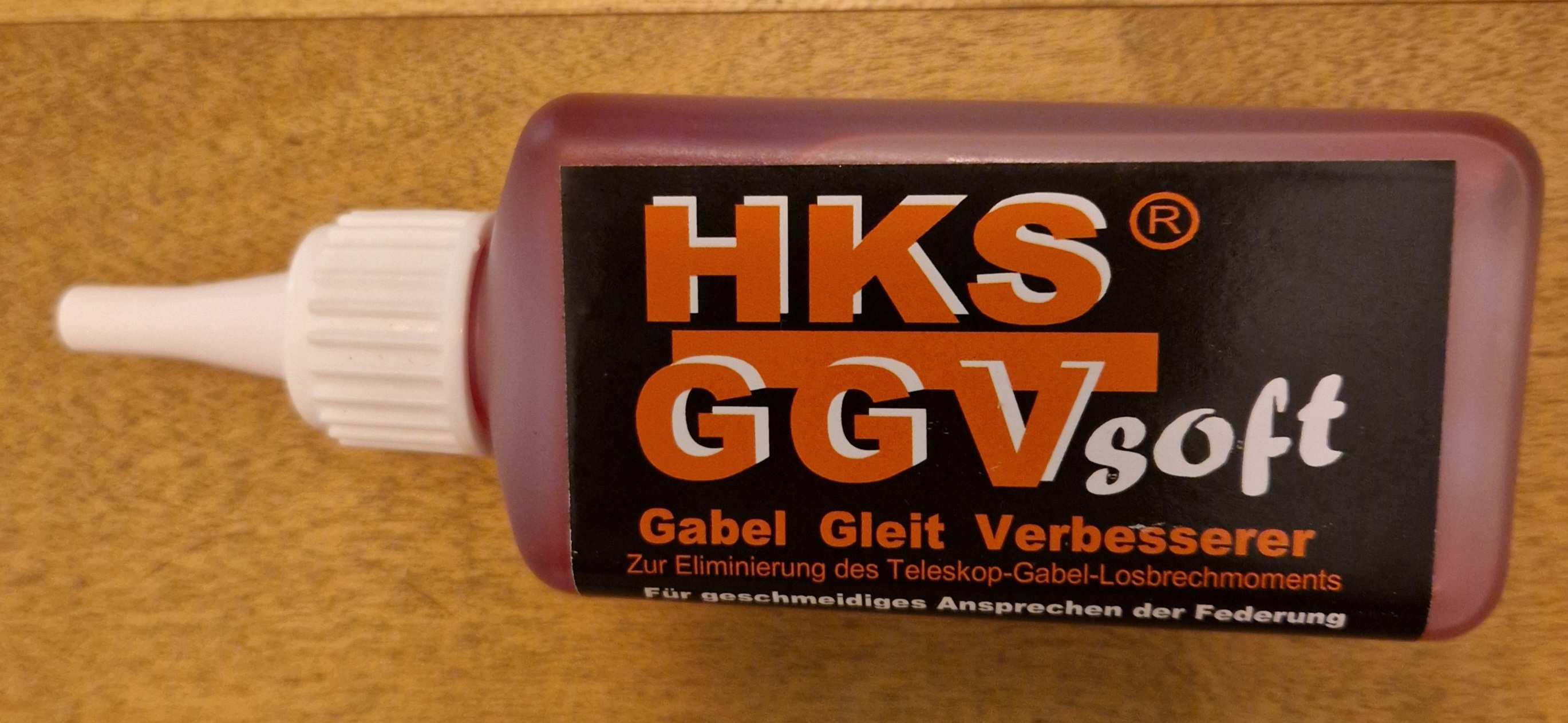

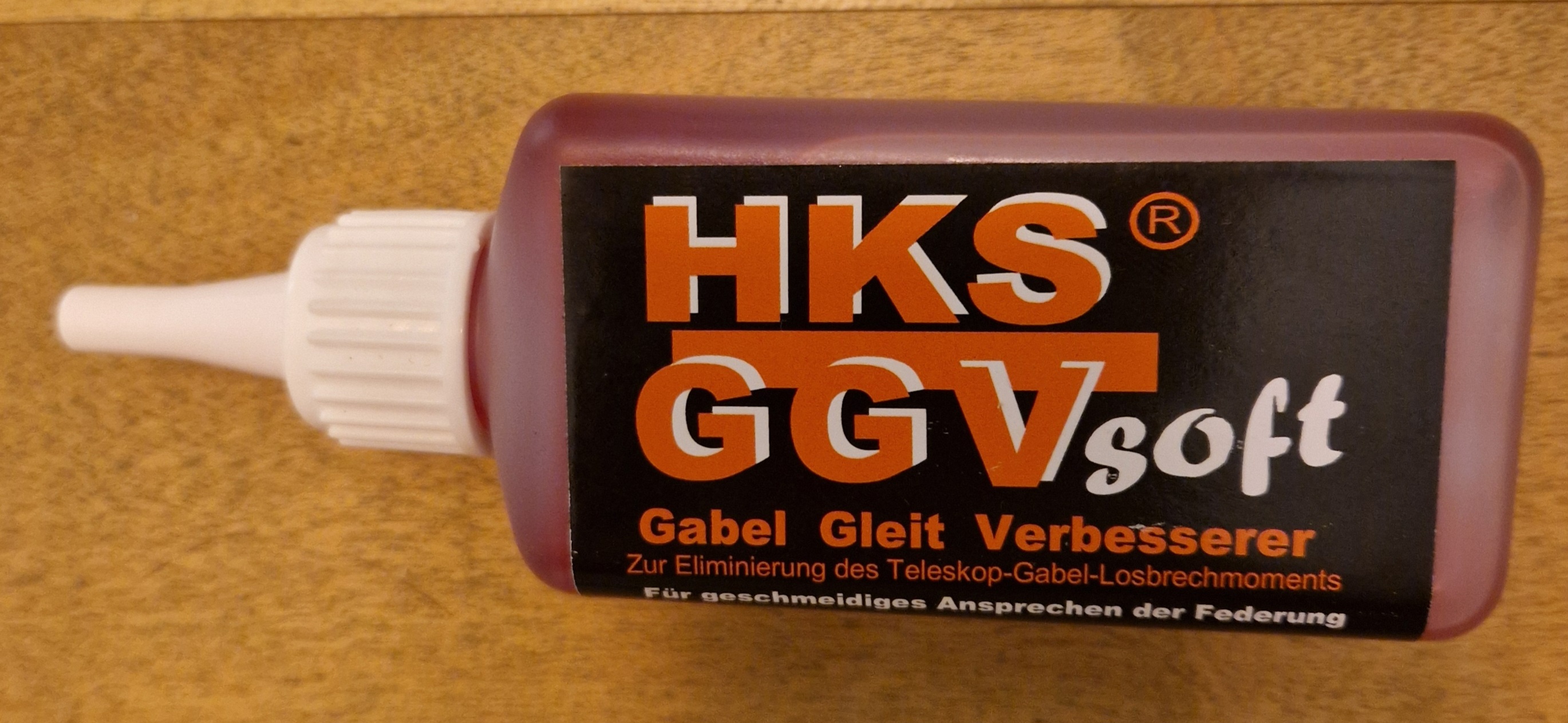

Ich bekomme freundlicherweise ein Probierpacket HKS Gabelschmiere, da werde ich mal 2 Tropfen unter die Staubmanschette parken, das kann sich dann rausschaffen mit der Zeit, ein Halber Tropfen jeweils außen drauf....

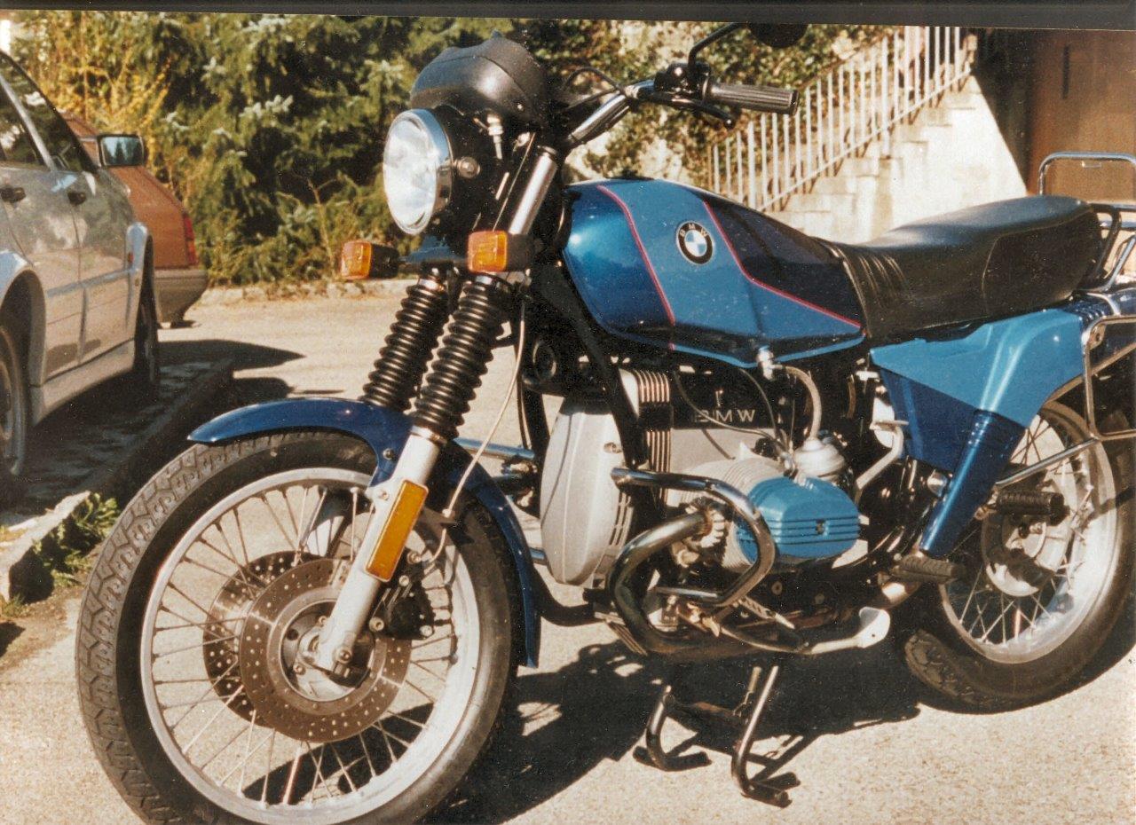

Ich habe von meiner R850R von 1997 noch die zwei Heftchen "Service und Technik" und "Bedienungsanleitung" von BMW. Da sind die Standrohre nicht erwähnt, schon gar nicht deren Pflege.
Außerdem ist der freie Teil der Standrohre aufgrund der Bauweise des Telelevers kurz, kaum länger als der Federweg, und sitzt sehr weit oben, direkt unter der oberen Gabelbrücke. Straßendreck kommt da praktisch nicht an. Dazu kommt, dass bei der GS das Standrohr durch Öhlkühler und Cockpit nach vorne abgedeckt ist, Fluginisekten also einen ziemlichen Kunstflug unternehmen müssen, um auf dem Standrohr Platz zu nehmen. Selbst bei meiner R, bei der die Abdeckung durch die Lampenhalterung deutlich schlechter ist, sind die Standrohre praktisch immer sauber.

Chick. Mit dem Modell hat meine „BMW-Karriere„ begonnen.
Die Bremse hast du ja mächtig nachgerüstet.
ciao
Eugen
Ja Eugen, auch den Motor...
Beides in CH eigentlich nicht erlaubt.... aber das StVA hat nie gemotzt bei der regelmässigen Kontrolle.
Ausser einmal...ein Prüfer hat mich nach nach dem "Stempel" zur Seite genommen..."Herr Alder, ich bin nicht doof, ich weiss genau der Motor hat 1000ccm Hubraum und die zweite Scheibe ist nicht zugelassen, aber das Ganze ist sauber gemacht darum lass ich es durch....
Aber nochmals zum Thema...
Ich hatte mit den Faltenbälgen wirklich nie Probleme mit undichter Gabel, auch nicht mit Korrosion..
Eigentlich schade dass das der GS nicht spendiert wurde.

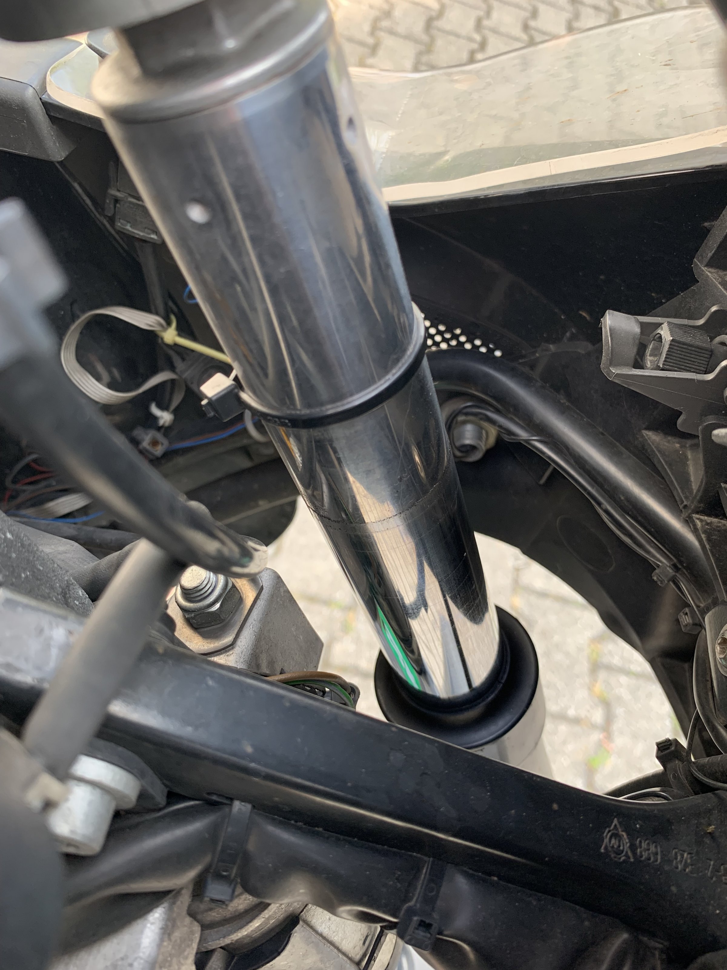

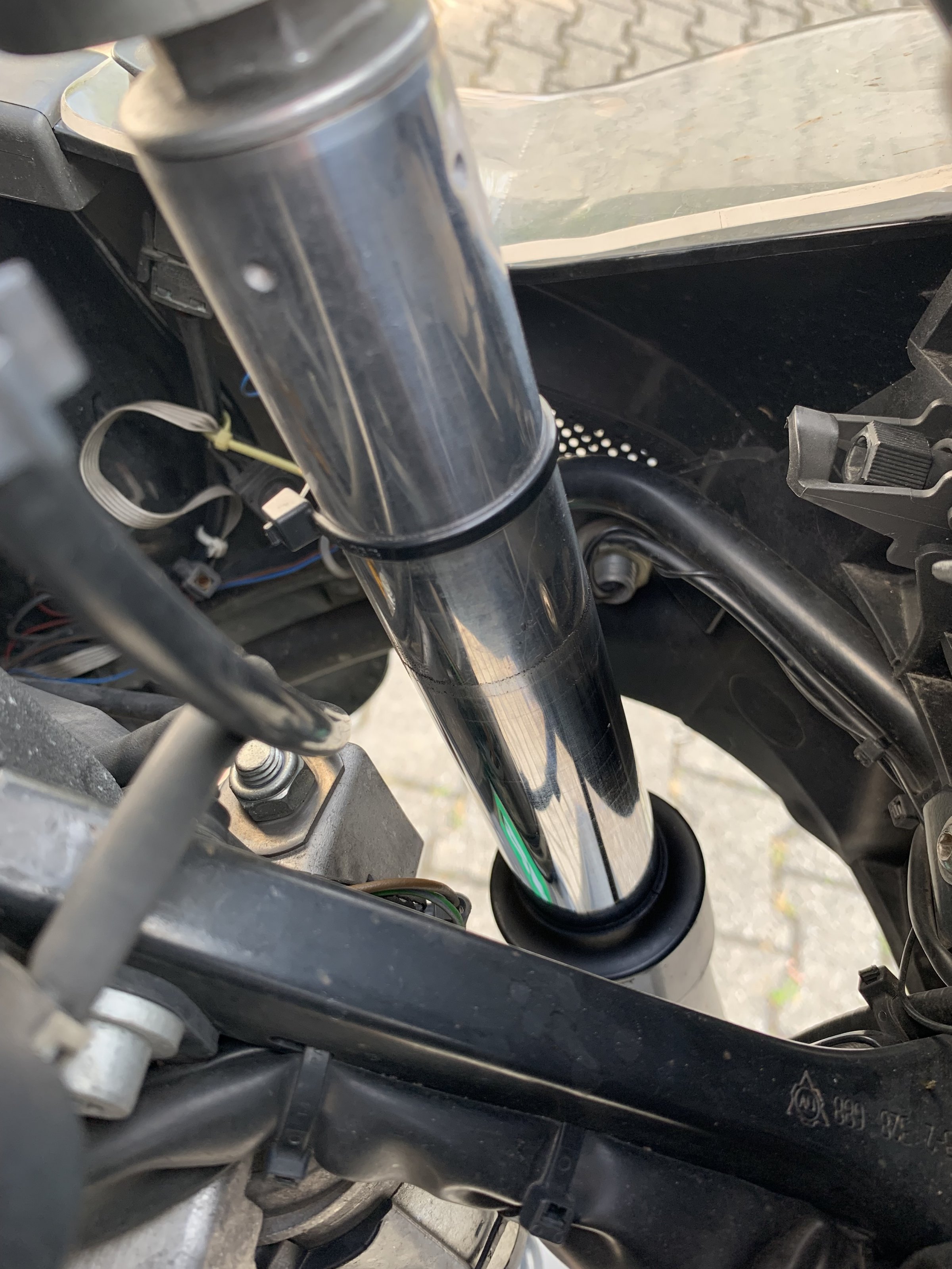

Werde demnäxt berichten. Gehe damit- und mit @Bewi - paar Tage auf Testfahrt...
1500 km nach der in der Anleitung genannten Anwendung (3-4 Tropfen auf den Dichtring ringsum verteilt) sehen die Standrohre so aus:
siehe Foto unten!
Unterschied mit/ohne Wundermittel: für mich nicht merkbar. Aber evtl. bin ich auch viel zu unsensibel...
@teileklaus :
Probe kriegst Du näGSte Woche!
Ich benutze es (Bild) seit dem Frühjahr - wie sind Eure Erfahrungen?
teileklaus
teileklaus
13.07.2010
10.907
74847 Obrigheim Neckar
R1252 R Mod 2012
gut aber man kann es nicht beweisen, dass es besser dämpft oder das Losbrechmoment besser wäre, allein die fehlenden Mückenkadaver wären schon ein Pluspunkt..
Telegabeln werden oft auch DLC in Gold oder auch sonstwie angeboten, aber schneller wird man davon auch nicht.. Ich werde es weiterverwenden.
