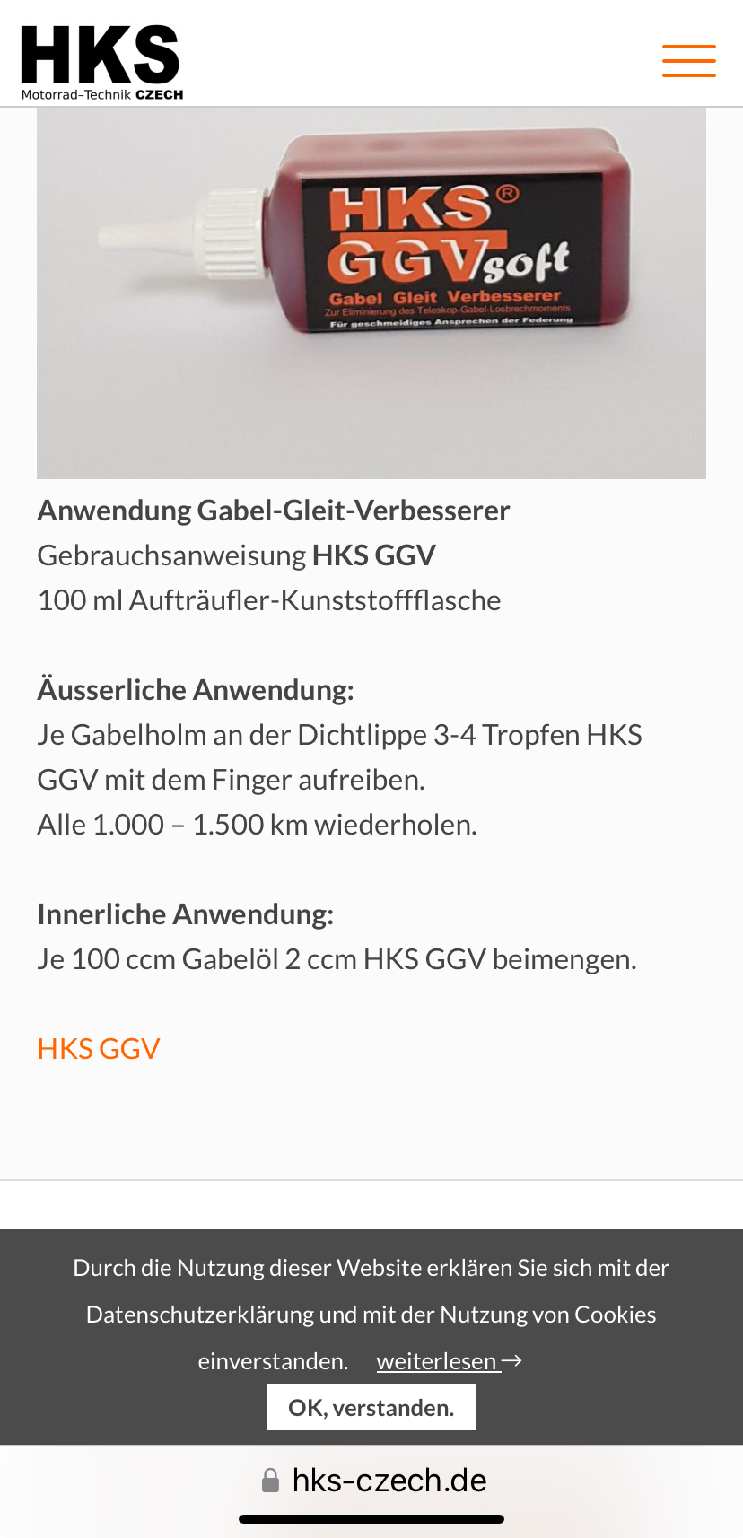

Dem würde ich eher zuraten. Mit Betonung auf Losbrechmoment veringern,
Bedingt aber die Gabel zu zerlegen, um es in die Zwischenräume der Dichtringe einbringen zu können.
Ein mir und auch anderen hier bekannter Öhlins-Spezialist empfiehlt und verwendet wohl selbst dazu das Fett Turmsilon GTI 300 P von Lubcon. Ist aber etwas schwierig erhältlich, soweit ich weiß und sehr teuer. Internetsuche bringt eine Verfügbarkeit z. B. hier bestellbar (selber weitersuchen): Spezial-Silikonfett für Dichtringe - Turmsilon GTI - Motocross Shop Mister-MX
Obigen Text korrigiert und ursprüngliche Fehler beseitigt. Die Angaben stimmen jetzt!

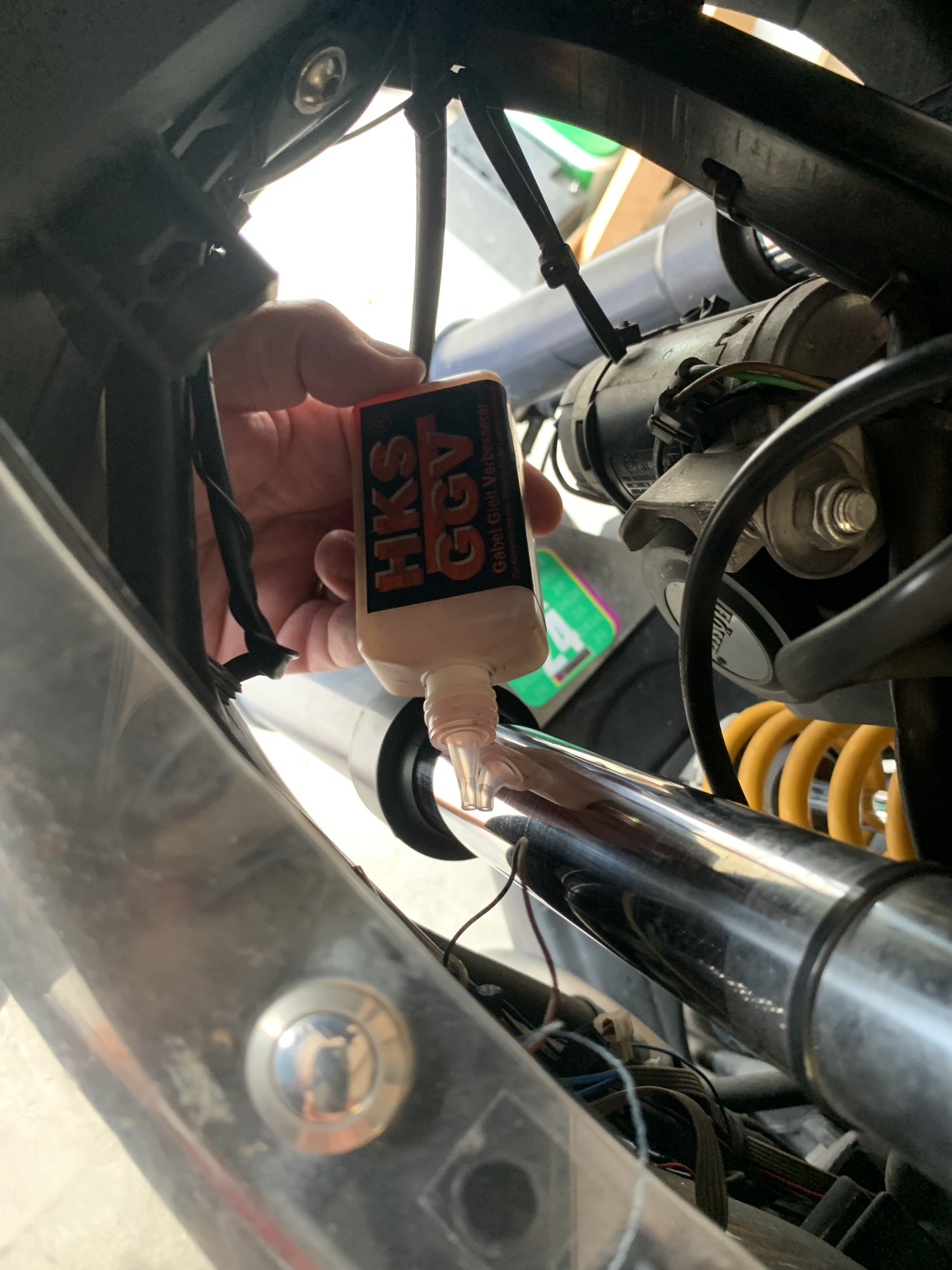

Im Laufe der gründlichen Diskussion - inzwischen wohl um Kaisers Bart - sind wir so schlau:
Ob Standrohre furxtrocken oder ölverschmiert und staubig, die Ringe halten ewig. Sofern sie nicht gleich beim Einbau ruiniert wurden.
Dank @teileklaus 'ens Tipp hab ich das Wunderfläschchen mit dem Zauberfluid mal wieder aus den Tiefen meines Garaschenregals nach vorne geholt und benutzt.
Werde demnäxt berichten. Gehe damit- und mit @Bewi - paar Tage auf Testfahrt...
