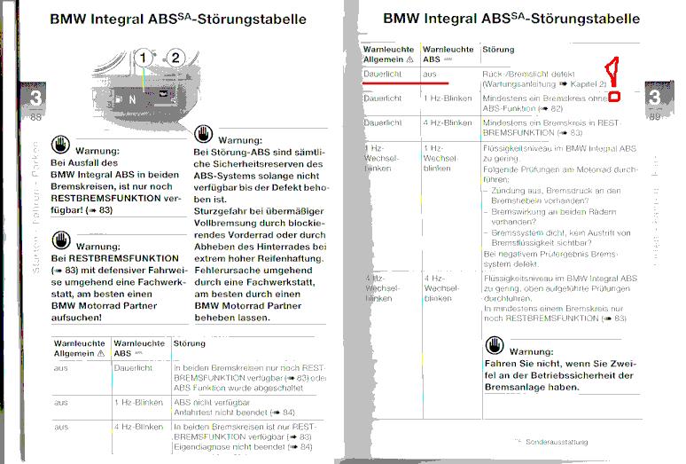

Habe mal auf die schnelle eine Seite aus meiner Bedienungsanleitung gescannt.:cool:
Ich hoffe du kannst es lesen. Habe damals bei der Probefahrt mit meiner jetzigen Q auch das "Problem" gehabt. Der Verkäufer meinte, das es zu 95% an der Rückleuchte liegt. Und was soll ich sagen: Er hatte recht. Neues Birnchen rein und alles war wieder gut.
Übrigens muss man sich keine Sorgen machen, wenn von den zwei Glühfäden in der Birne eines den Geist aufgibt. Die Q nutzt einfach den jeweils anderen Glühfaden um die verlorengegange Funktion zu ersetzen. D.h. im Umkehrschluss natürlich auch, 1. erhöhte Sicherheit und 2. man kann den Defekt nur erkennen wenn entweder die Kontrolleuchte an ist oder man das Birnchen ausbaut und sich ansieht.:D
Hoffe man kann was erkennen. :cool:
P.S. Du hast echt ne LED Rückleuchte drin? Denn die sind nicht Serienmäßig verbaut bei der Q! Könnten aber auch das Problem machen.(glaub ich)

Da verkauft Dir ein Händler ein Mopped und es kommt raus, dass die Rücklichtüberwachung "tut". Es stimmt tatsächlich! Fällt das Rücklicht aus, geht das Bremslicht (gedimmt!) als Ausgleich an und die Funzel vorne leuchtet.
Falls irgendwer hinten einen LED-Lampenersatz "reingeschraubt" hat denkt die Überwachung "oops da fliesst viel zu wenig Strom, also ist das Rücklicht im Eimer" und macht das Lämpchen vorne an.
Doch egal: Vor dem Verkauf muss der professionelle Verkäufer merken wenn das Lämpchen leuchtet. Du hast es ja auch bemerkt. Ist er nicht professionell und die LED Leuchte selbst installiert, dann sollte er es Dir sagen (bzw. eine normale Lampe reinmachen und die teuere behalten :cool:)
Das aber als "brennt immer, ist normal" zu titulieren ist schon bemerkenswert.
