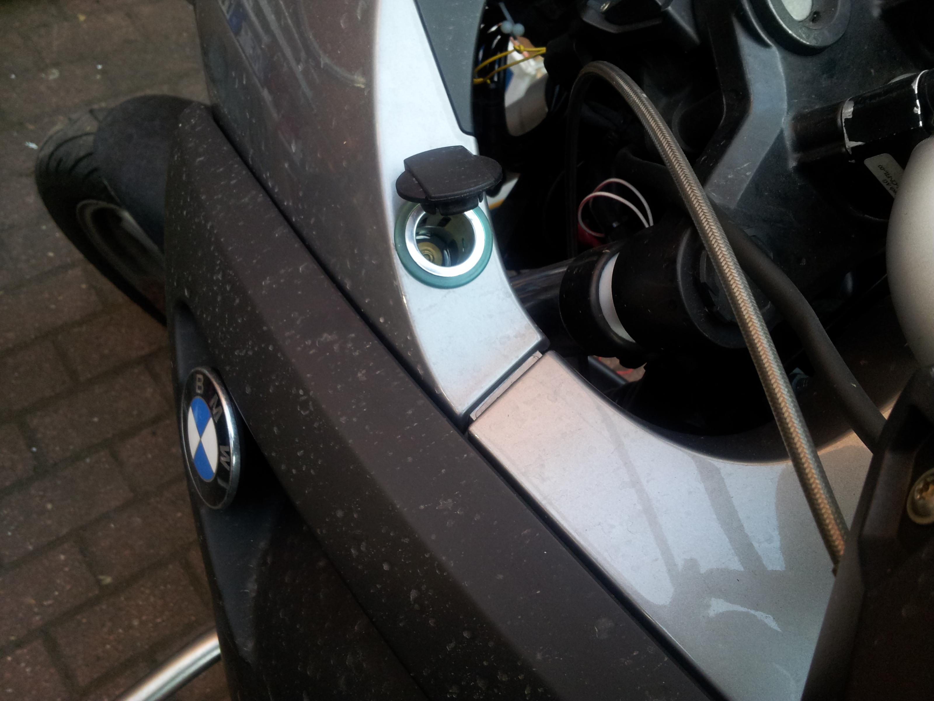

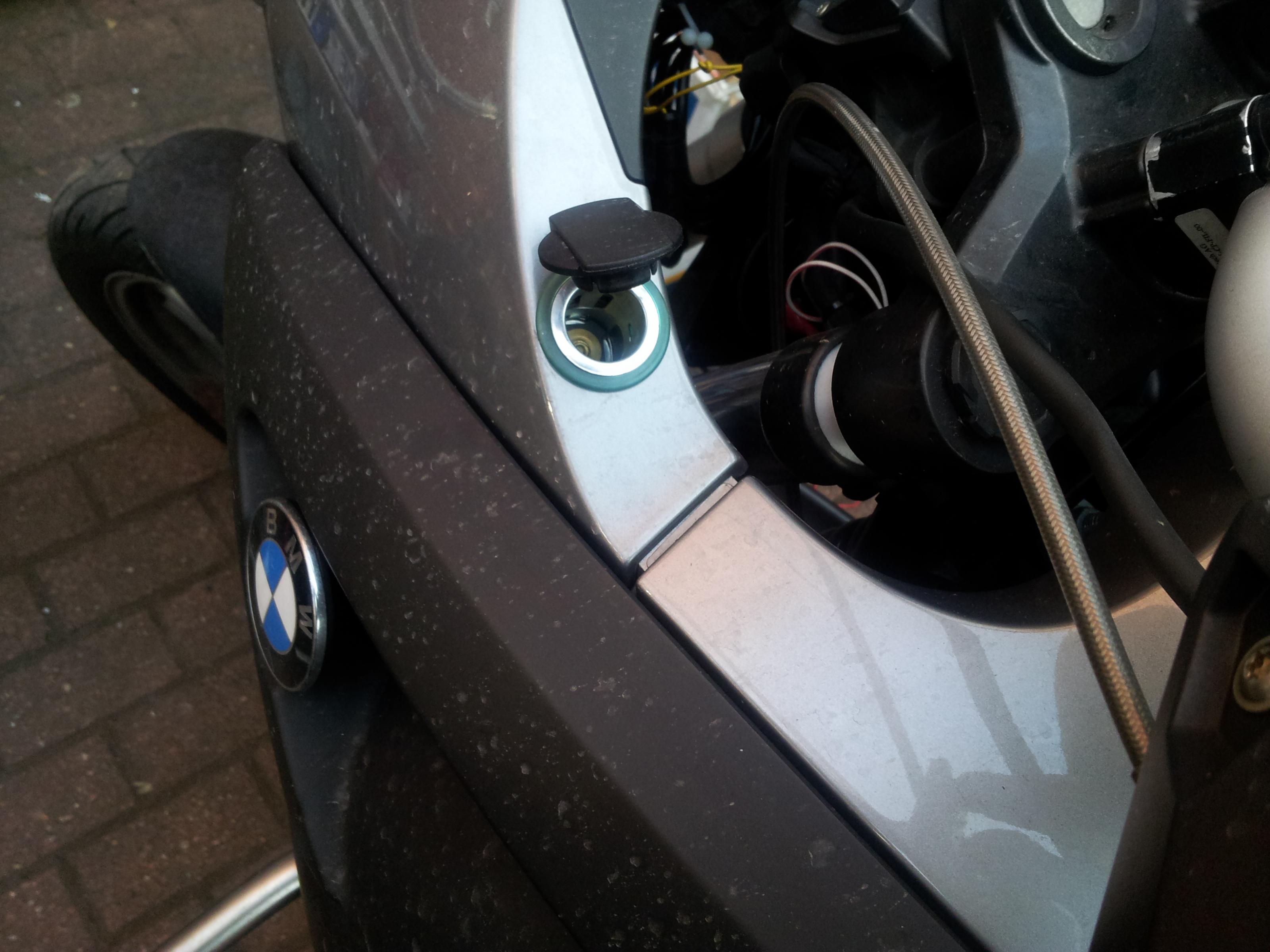

Die Originale.....

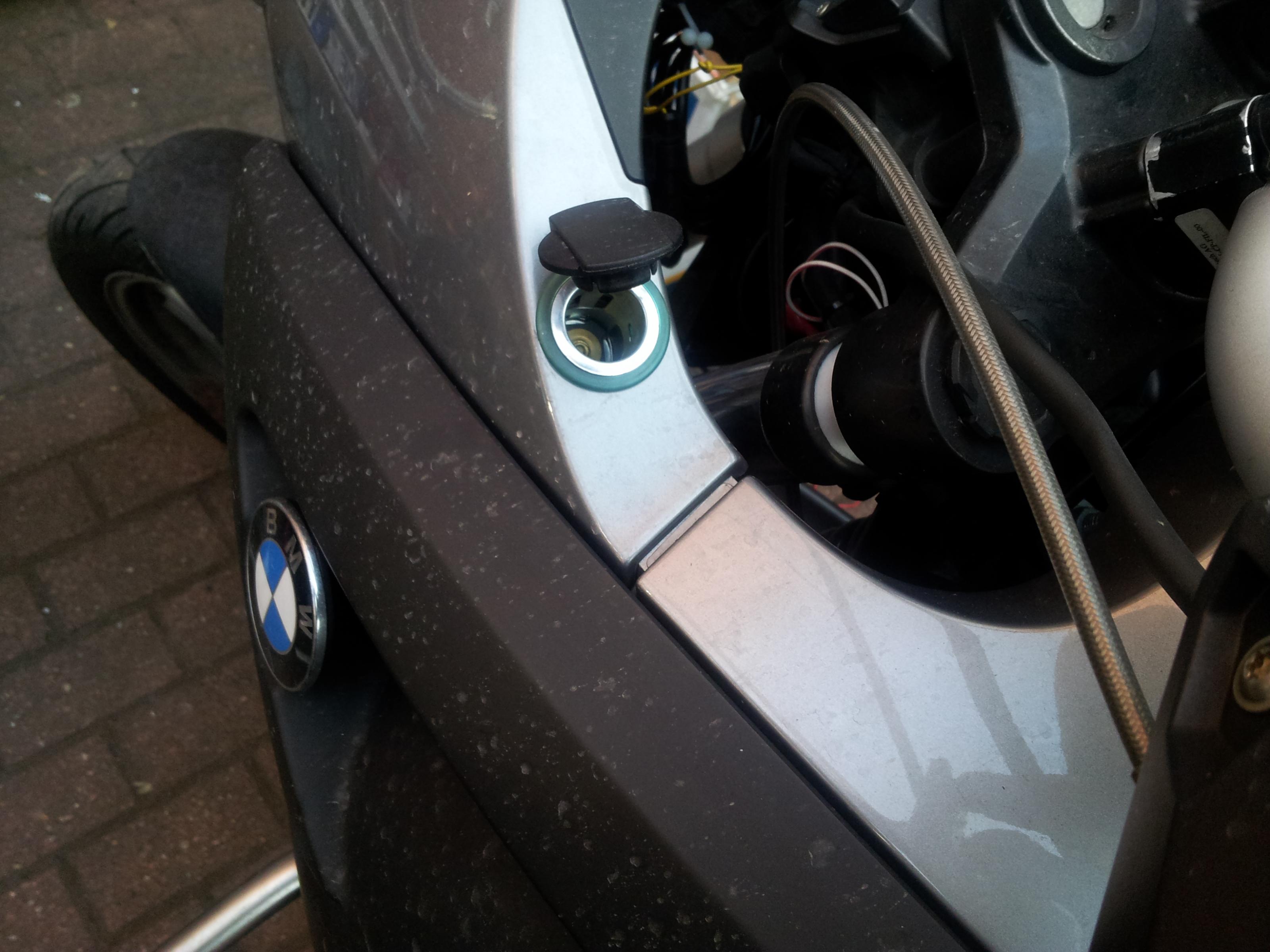

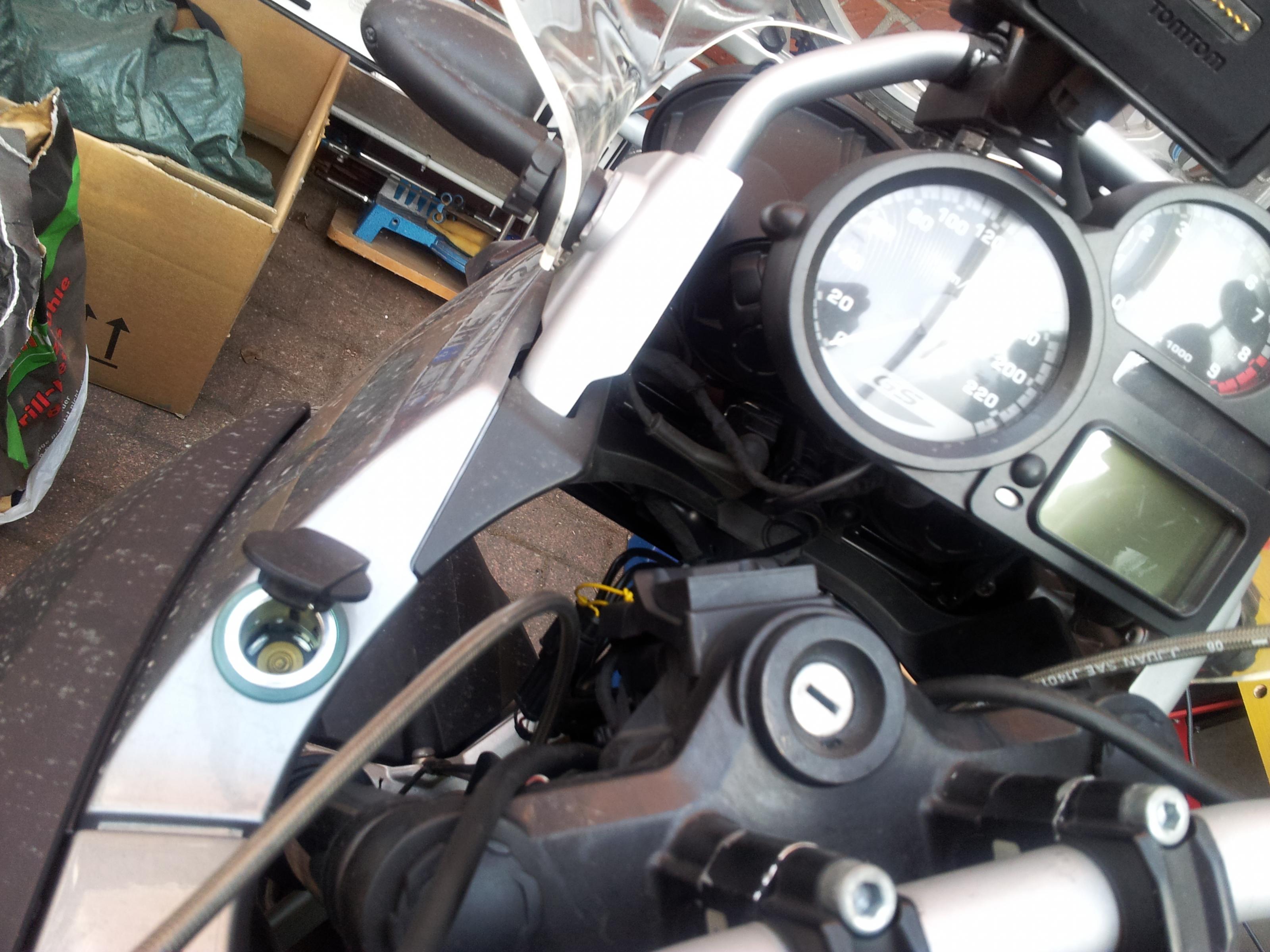

@ ghost, ist das die "originale" von BMW oder ein anderes Fabrikat?

Danke für die Tipps. Das mit dem Einbau in der Verkleidung wäre eventuell was für mich. LG Günter

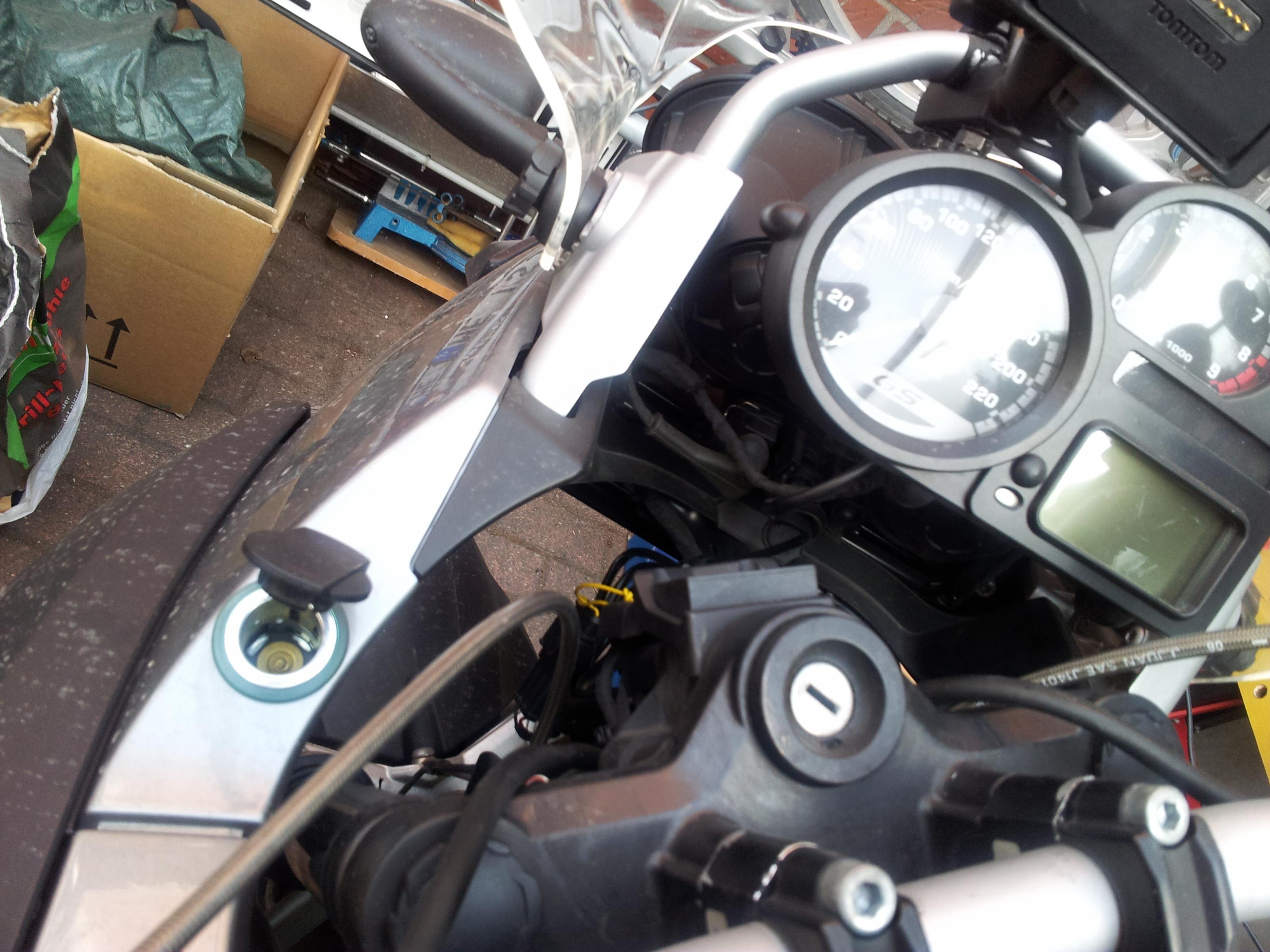

Ist eine "große" (von Louis) mit Anschluß direkt an die Bakterie (natürlich über Sicherung)
Da kommt dann bei Bedarf ein USB-Adapter rein.

Ich habe mir auch die von Louis mit dem Plastikwinkel geholt und diesen so zurecht geschnitten das ich ihn links vom tacho an der Befestigungsschraube vom Windschildhalter rein schrauben konnte. Ist sehr unauffällig und sieht gut aus.

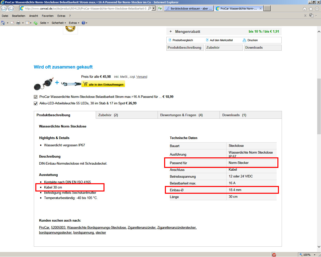

Klein, aber wasserdicht.
Für die Sicherung musst du sowieso löten, dann ist die Länge egal.

Na dann, ein klares Kaufsignal.
Ich mag halt Stromdiebe nicht :(

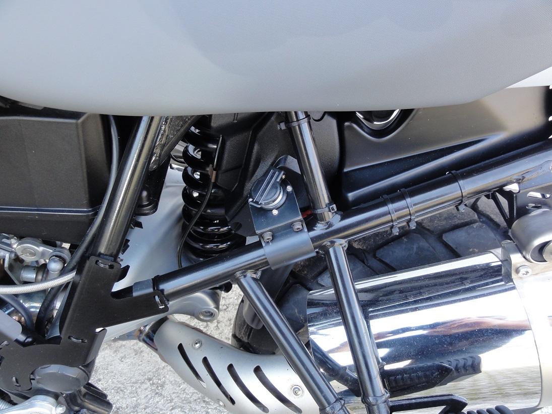

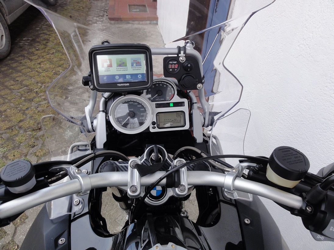

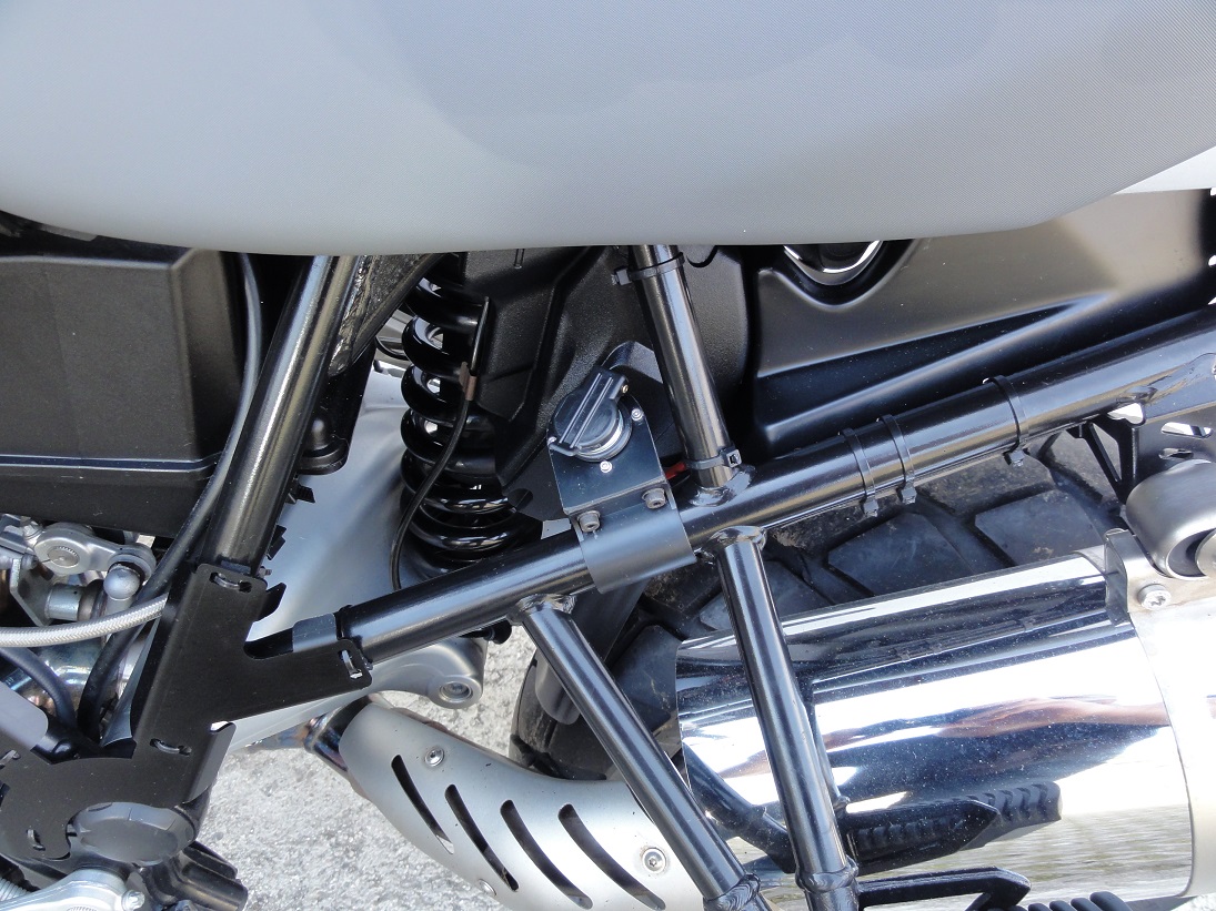

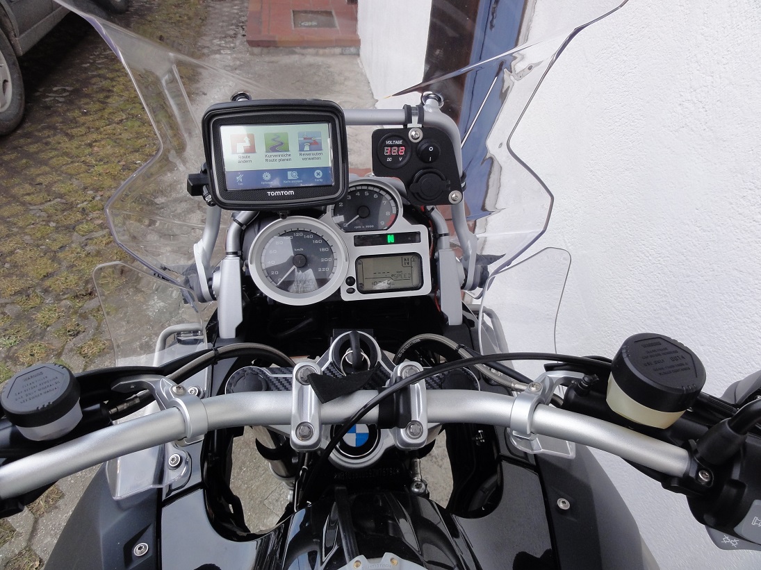

Servus,
ich hab's so gemacht:
An der Cockpitblende ist ein Ein-/Ausschalter, ein Spannungsmesser und eine USB-Doppeldose (5V, 1 und 2 Ampere, blaue Kontroll-LED) verbaut. Alles wasserdicht bzw. spritzwassergeschützt. Direkt an der Batterie über 2,5 qmm Doppel-Silikonlitze und eine 5 Amp.-Stecksicherung angeschlossen.
Am Rahmen ist eine BMW Zusatzsteckdose mit modifiziertem Kunststoffwinkel verbaut. Diese ist über 4 qmm Doppelsilikonlitze und 10 Amp.-Stecksicherung ebenfalls direkt an der Batterie angeschlossen.
Das TomTom hab ich mittels BMW-Stecker (BMW-Teilenummer 83 30 0 413 585) an der vorhandenen Buchse hinter'm Ölkühler angeschlossen.
Gruß,
Peter

Peter, das sieht richtig klasse aus.
Hast du lust mir so was auch anzufertigen (gegen bares natürlich).
Cockpitblende und Rahmensteckdose.
Mein Navi ist ja schon direkt über CanBus angeschlossen.
LG MIchael
Dann werde ich es bei mir abändern.
