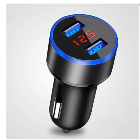

Ich finde gerade nicht das richtige Bild, aber für so Fälle hatte ich bei meinen älteren Motorrädern eine Spannungsanzeige für die Steckdose.
Abb ähnlich, nur ohne USB:
