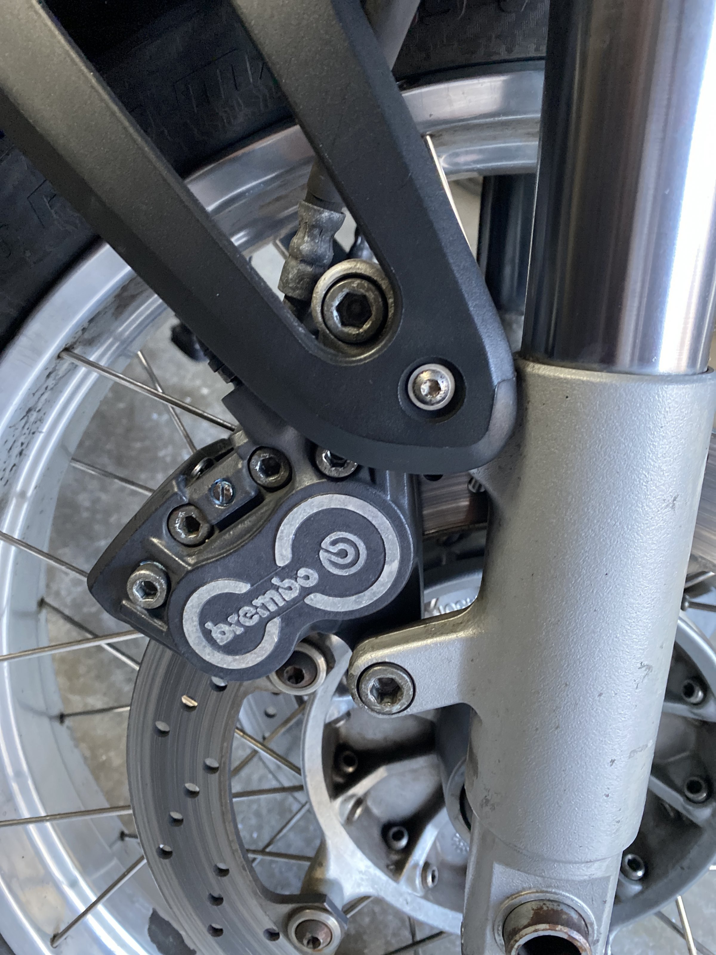

ja da hatten wir hier ja schon einige Probleme mit der Identifikation der Bremse - späte 2001 kann auch schon Modell 2002 sein und dann passt das alles wieder nicht zusammen. Darum am besten ein Foto der Bremse einstellen.

Top ja ist Bremse bis 2001 und "Daumen hoch " für deine schnelle Einsicht der Notwendigkeit.

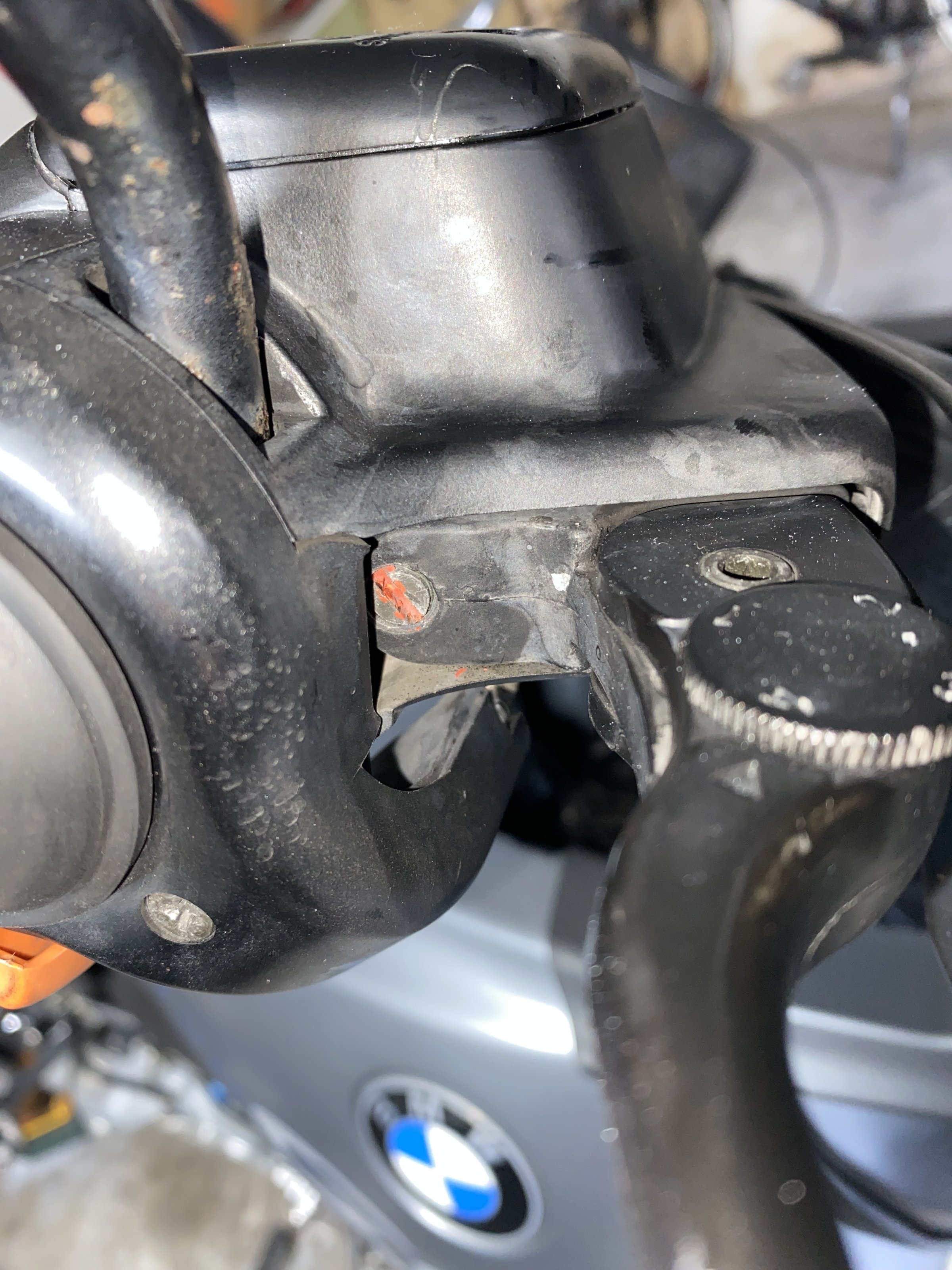

Weiß jemand wofür die rot markierte Schraube ist? Ist das der Abschlag des Bremshebels?

das ist der stößel im griff, der den bremskolben betätigt.
damit wird das schnüffelspiel eingestellt.
die schraube ist gesichert.
nicht ohne not und ohne weitere kenntnisse da dran rumdrehn!
