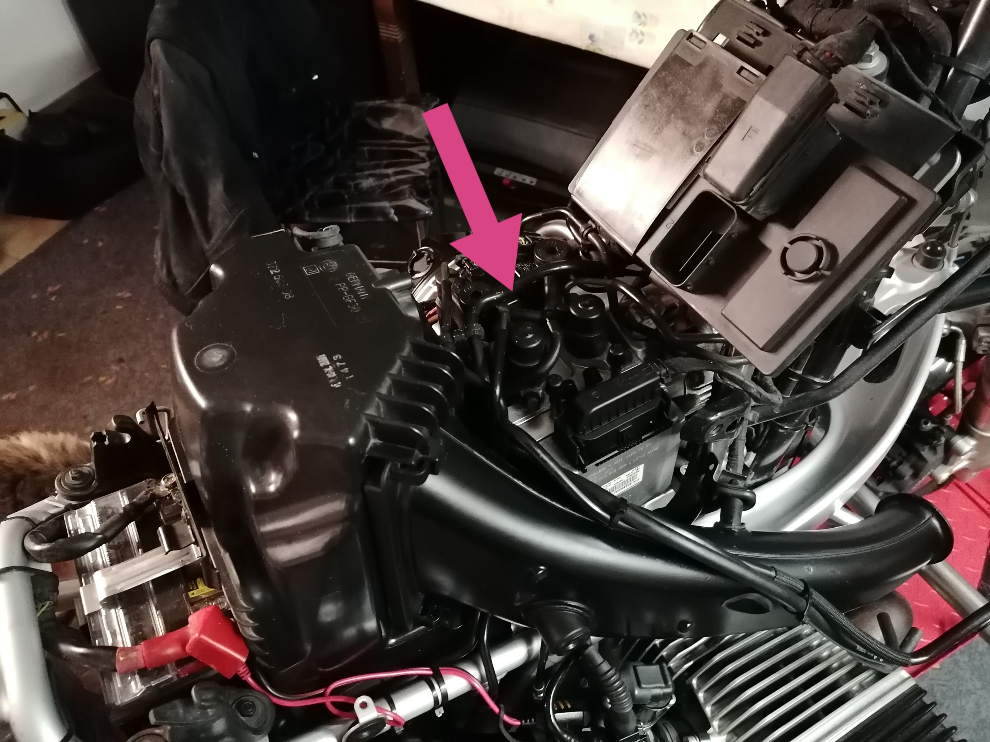

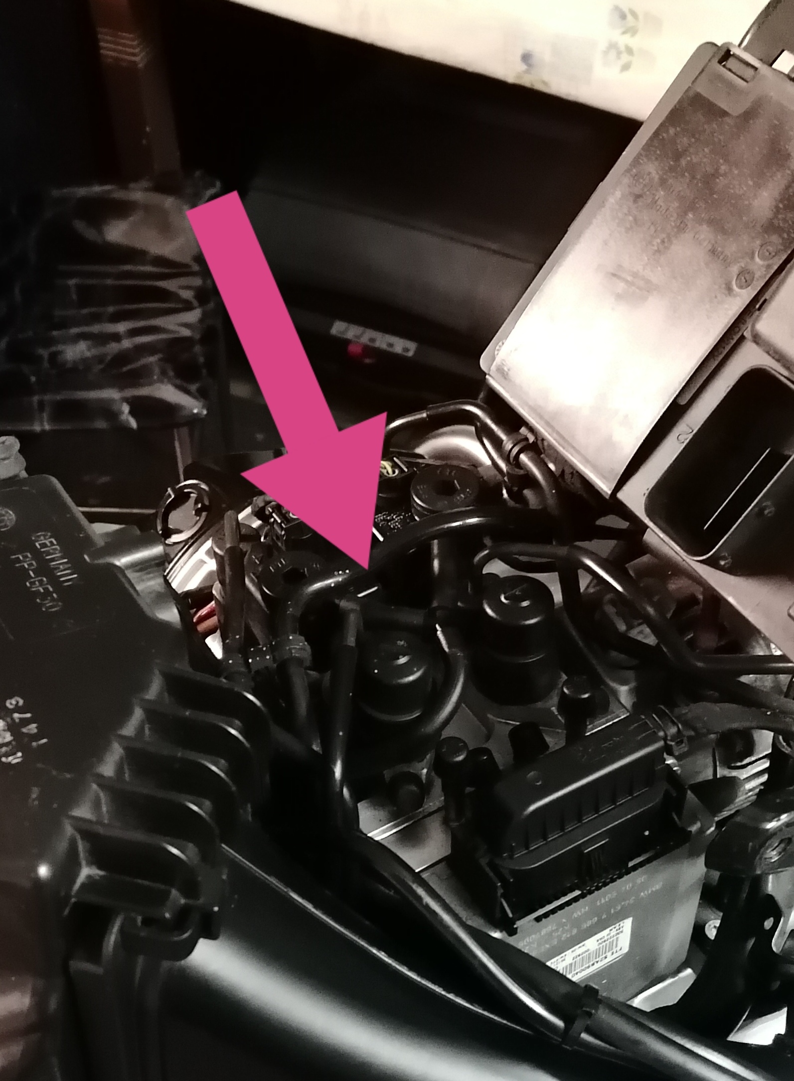

Du hast die Bremskolben zu weit in den Sattel gedrückt.
Die Bremsflüssigkeit ist im Bremskraftverstärker Übergelaufen.
Und jetzt ist der Füllstand zu niedrig und das ABS geht auf Störung.
Tank runter und neu Befüllen und auch Entlüften mit Zündung an.
Pfeil ist nicht so genau Plaziert.
Sind 2 Deckel mit Imbusschrauben für Vorn u. Hinten

Sorry, meinst du das macht Sinn ? Der Themenersteller ist sich noch nicht einmal sicher ob er eine Maschine mit Bremskraftverstärker hat ! Aus meiner Sicht sollte er die Finger davon lassen.
Bremsflüssigkeitswechsel und entlüften (in der richtigen Reihenfolge) an dem ABS Modul, der Maschinen mit Bremskraftverstärker, sollte man schon können!
Ich gehe auch davon aus, dass er nicht über das notwendige Equipment verfügt.
